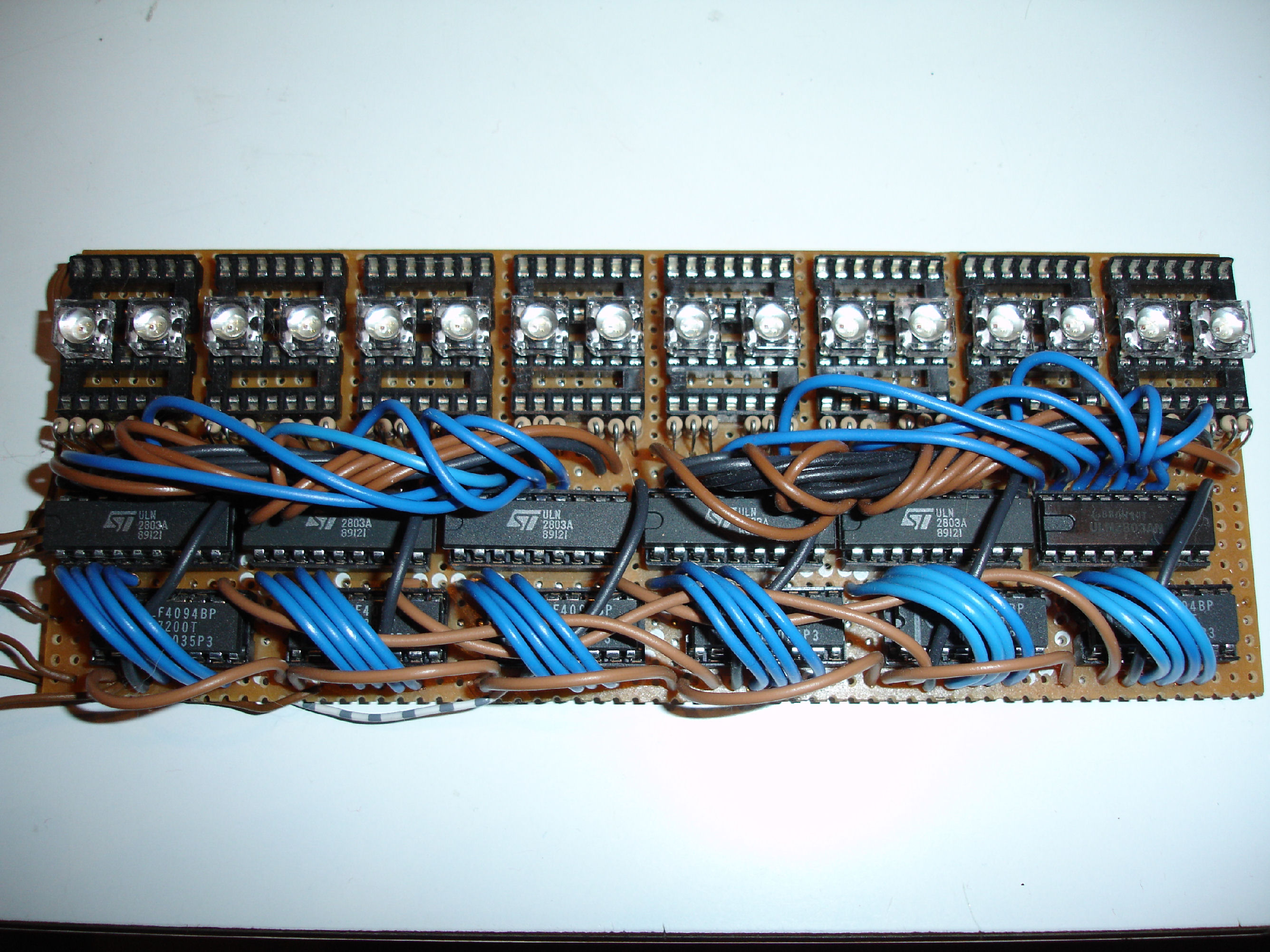

von Florian M. (----florian----)
Wenn der Controller sonst nichts machen sollte, dann könntest du einen
Tiny45 nehmen (4kb Flash und 20 MhZ) und dazu ein paar Schieberegister.
Dazu bräuchtest du nur 3 Anschlüße vom Tiny45. Data,Clk und Store mit
Output Enable. Store mit Output Enable kannst du auf eine Leitung
legen.
Das gute daran ist, du kannst die Schaltung jederzeit vergrößern. Wenn
du einmal 20 oder 30 Rgb Leds ansteuern willst, dann ist das immer noch
möglich. Wenn du nur einen Controller nimmst, dann sind die
Möglichkeiten eingeschränkt.
Dazu könntest du einen 4094 oder einen 74HC595 nehmen. Ich habe einmal
eine Schaltung mit 16 RGB Leds aufgebaut (siehe Anhang). Der Nachteil
ist, die viele Hardware, weil ich noch 6 Stück ULN2803 dazugebaut habe.
Dazu noch 6 Stück 4094 und natürlich 48 Widerstände. Das ganze wird mit
5 Leitungen angesteuert: Data_rot, Data_grün, Data_blau, Clock und
Output Enable.  Wenn du soviel Hardware meiden möchtest, dann würde ich
dir einen STP16C596 wärmstens empfehlen. Dann bräuchte man für diese
Schaltung nur mehr 3 STP16C596 und 3 Widerstände, mit denen man den
Strom jedes einzelnen Schieberegisters steuern kann (ich glaube bis zu
120mA pro Pin).
Der Nachteil: Gibt es nur bei www.digikey.com und kosten halt ein
bisschen Geld, da sie aus Amerika importiert werden.
Gruß Florian

von Bastian Nagel (Gast)
Schaut doch mal auf mein aktuelles Projekt. Da geht es um die
ansteuerung von RGB LED´s. Ich benutze dafuer kein PWM, was bei 256
LED´s auch kaum zu vertreten wäre. :) Ich hab das ganze in 8x8er
Matrixen unterteilt und "füttere" die LED´s spaltenweise mit 3x
74HCT374 / je Matrix und jeweils einen ULN2803 als Zeilentreiber.
Sorry, URL vergessen. :) http://voiceteam.de/ledrul/
