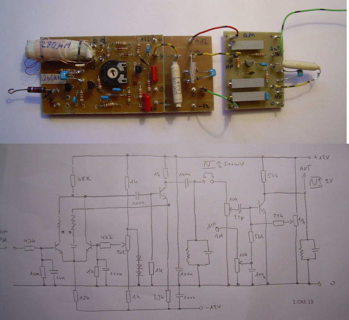

1. Zur Überprüfung der MW-und LW Bereiche meiner Kofferradios habe ich
mir Prüfsender (800 und 260kHz) gebaut. Grundlage war die Schaltung:
"302 Schaltungen, Seite 315, Schaltung 264" aus der
Elektor-Schaltungssammlung von 1986.

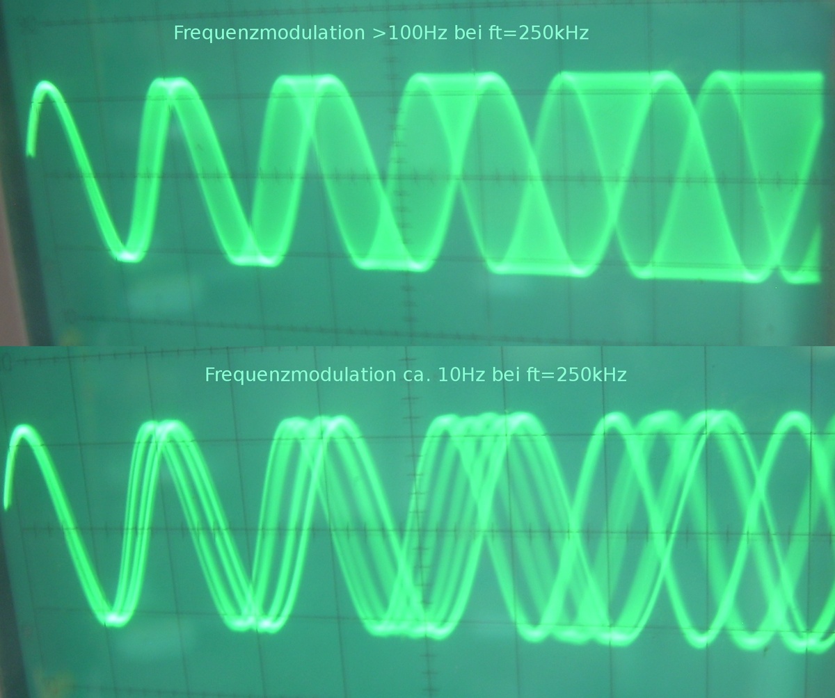

Der Träger (ein einwandfreier Sinus) kann mit diesem Oszillator (nur)
frequenzmoduliert werden.
Umso mehr war ich erstaunt, daß ein eigespeister Ton (über NF-Generator)
absolut sauber auf MW bzw. LW auf der eingestellten Frequenz im Radio zu
hören war. Wie kann man sich das erklären???? Es wird bei diesem
Oszillator ja nicht amplituden- sondern frequenzmoduliert! Ein
gewobbeltes Signal wird ebenfalls auf MW bzw. LW des Radios kristallklar
wiedergegeben.
Wie ist das möglich bei AM-Empfang???

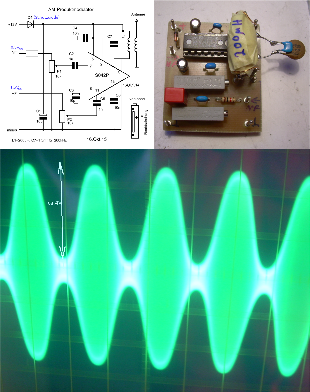

2. Ich habe mir nun den Produktmodulator "S042P" besorgt, um
AM-Modulation zu realisieren. Der Aufwand für Amplitudenmodulation
scheint mir
erheblich. Zwei symmetrische Ausgangsübertrager sind für den Anschluß
auch noch erforderlich! Der für NF macht weniger Schwierigkeiten, aber
wie baue ich den Übertrager (für die hohe Frequenz) für den Träger???
Wie sollte ich da vorgehen? Nehme ich einen geschlossenen Ferritkern
oder einen Ferritstab und bewickle den entsprechend? Wie sieht so ein
Übertrager aus? Vielleicht könnte mir jemand weiterhelfen?

Juergen O. schrieb:
> Ich hätte gern auch neben dem Foto den Schaltplan des Senders
> eingestellt, habe aber Bedenken wegen Copyright.
Du kannst ja den Ausschnitt mit der Modulation mal hier wiedergeben.
Sowas sollte als Zitat rechtlich problemlos durchgehen, die Quelle
hast du ja schon genannt.
Vermutlich ist die Modulation eben nicht so schön sauber wie du
denkst, und es kommt ein Mischmasch aus AM und FM da heraus.
Außerdem kann man FM natürlich auch mit einem AM-Demodulator „ein
wenig“ demodulieren: man setzt die Mittenfrequenz auf eine der
beiden Filterflanken.  Dann hat man einen so genannten
Flanken-Demodulator.  Bist du beispielsweise auf der unteren Flanke,
und die Frequenz des Signals verringert sich, dann verringert sich
der Pegel hinter dem Demodulator.  Wandert die Frequenz jetzt nach
oben, bewegst du dich auf die Mitte der Filterkurve zu, und der
Pegel hinter dem Modulator steigt.  Der Klirrfaktor eines solchen
Demodulators ist allerdings scheußlich.

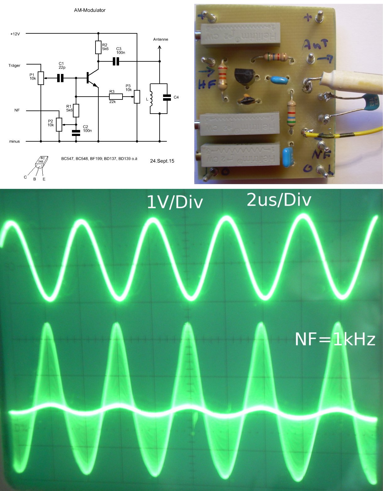

von Juergen O. (Gast)
Vielen Dank an alle für die ausführliche Beantwortung meiner Fragen. Ich
hatte lange darüber nachgedacht. Schön, daß es sich jetzt aufgeklärt
hat!
An Stephan zum Prüfsender:
T1, T2 sind als Differenzverstärker geschaltet. Auf den gemeinsamen
Emitterwiderstand wirkt ein  Reihenschwingkreis (vom Endstufentransistor
kommend) und sorgt für Mitkopplung der gewünschten Frequenz.
Die Frequenzmodulation wird erzeugt über eine gegengekoppelte,
zusätzliche Wicklung auf der Induktivität, angesteuert über T1.
Die Amplitude ist temperaturstabil und bleibt auch während der
Modulation in der Höhe völlig konstant. Für einen sauberen Kurvenverlauf
bei angeschlossener Antenne mußte ich zusätzlich einen
Parallelschwingkreis an den Ausgang legen. Ich bin sehr zufrieden mit
dieser Schaltung.

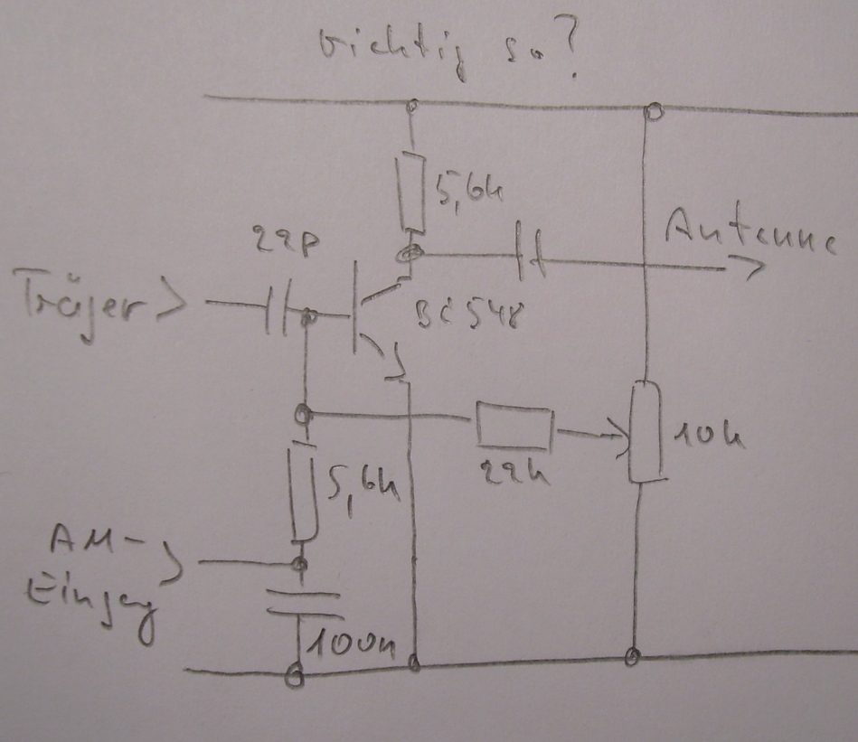

Ich hoffe, Deinen Vorschlag (Skizze) richtig verstanden zu haben. Ich
finde, die Schaltung sieht sehr gut aus! Vielen Dank für den Vorschlag.
Wenn ich trotzdem Amplitudenmodulation nicht hinkriege, werde ich noch
mal fragen.
LG Jürgen
von Stefan02 (Gast)
dein gezeichneter Plan ist korrekt, du kannst einfach ein bisschen mit
den Werten spielen... - ich habe so eine Schaltung in der Praxis schon
mehrmals erfolgreich aufgebaut (wenngleich mit etwas anderen werten) sie
funktioniert normal schon...
Man kann auch einfach einen "einfachen" Verstärker bauen, und die
Stromzufuhr modulieren, aber das wird dann wieder aufwendiger.
Wenn du die Verzerrungen nicht in den Griff bekommst, vor allem mit dem
Koppel C zum Sender und dem 5,6k im Kollektor (dann eher verkleinern)
experimentieren...
Dein FM Prüfsender klingt ja recht aufwendig, wenngleich sich mir der
Sinn + Zweck eines solchen Senders entzieht. Einzig, wenn man ihn auf
455Khz betreibt könnte man damit ggf. FM Handfunkgeräte (ab den ZF Teil)
abgleichen.
PS: Es gibt eine sehr einfache Schaltung auf Jogis-Röhrenbude mit nur
einem Transistor. Natürlich erzeugt diese FM + AM. Wenn man die aber
etwas modifiziert, erhält man brauchbare (wenngleich sehr schwache HF
Pegelmäsig) AM. Indem man einfach ein Poti vor die Schaltung schaltet,
und die Spannung so einstellt, das die Schwingung gerade einsetzt (und
die Modulation am Poti Schleifer einspeisst) erhält man vielleicht 80%
AM, aber so sauber, das man auch bei einem Sony ICF7600 auf die
Grundwelle abgleichen darf ohne "blubbern" oder ähnliche FM Effekte. Ich
habe so einen Sender- der vielleicht nicht 1:1 gleich ist,
schaltungstechnisch - aber - mehr oder weniger gleich und bei dem geht
das super.
Viel Erfolg!
von juergen O. (Gast)
Vielen Dank an Stefan für die Schaltung.
Der Sender produziert jetzt mehr Leistung.
Habe ich alles richtig gemacht? Stimmt die Abstimumng?
Daß der Träger mit durchkommt, scheint für diese Art Modulation normal
zu sein???
Eine weitere Frage wäre, welche Funktion C2 (100nF) in der Schaltung
hat?
Ich habe beobachtet, daß beim Wobbeln die höheren NF-Frequenzen weniger
stark aufmoduliert werden, was aber lt. Schaltplan nachvollziebar ist.
Der Kondensator muß wohl sein, damit überhaupt moduliert werden kann???
...aber, wenn ich mit der NF in die Nähe von 10kHz komme, wird das
Antennesignal immer kleiner, sodaß die ganz hohen NF-Töne nicht gesendet
werden...oder muß das so sein? Das Ausgangssignal wächst sozusagen mit
den tiefen Frequenzen. Ist das typisch für AM???
Kann (sollte) man an der Symmetrie noch was machen?
Es ist ein BC549C eingebaut.
Ich bin Anfänger. Ich bin für jeden Tip dankbar.
Jedenfalls habe ich schon mal einen schönen LW-Prüfsender.
LG Jürgen
Stefan02 schrieb:
> Hi,
> experimentieren...
> abgleichen.
> Viel Erfolg!
Danke für Deine ausführliche Antwort.
Ich werde noch etwas herumexperimentieren. Vielleicht könnte man auch
eine
regelbare Konstantstromquelle ohne C am Ausgang verwenden? Sowas zu
bauen ist nicht weiter schwierig...ist ja NF.
Aber erstmal werde ich versuchen, Deine Schaltung zu optimieren und mich
anschließend mit dem Mittlewellensender befassen. Dafür wollte ich gern
den
Produktmodulator ausprobieren, den ich mir extra dafür habe schicken
lassen. Leider hat die Firma mit dem großen C im Namen ihr Sortiment an
ICs so sehr ausgedünnt, daß es sogar mit gängigen ICs schon schwierig
wird.
Mein Prüfsender, finde ich, ist nicht sehr aufwendig. Ich würde ja auch
gerne die Schaltung reinstellen, vielleicht eine Handskizze ohne Werte?
...aber irgendwie bin ich zu ängstlich, daß jemand herkommt und Ärger
macht.
LG   Jürgen

von Stefan (Gast)
bei AM hat man den Träger, auf dem die Modulation sitzt, sowie durch die
Modulation 2 schwächere Träger daneben, was du meinst, die "Trägerlose"
Modulation - wird SSB (single side band) genannt, und ist
Schaltungstechnisch um ein vielfaches (um es mal untertrieben
auszudrücken) realisierbar - was in der Theorie zur Signalerzeugung da
einfach klingen mag, ist in echt schon eine aufwendige, und vor allem
gut abgeglichene Schaltung...
Ich habe mir meine Senderschaltungen selten auf´m Oszi angeschaut,
sondern einfach gleich in das Radio eingespeisst, und auf die
Modulationsqualität geachtet, ob das jetzt nach beiden Seiten gut
moduliert war, oder nicht, war mir eigendlich immer egal, solange der
Klang passt. Das ist jetzt eben das, was ich meinte mit man kann
einfache Schaltungen bauen, oder eine "Wissenschaft draus machen".
Der Kondensator, den du wissen möchtest, ist dazu da, die noch übrig
bleibende, eh schon sehr schwache, HF die von Basis zurückfliesst und
somit zur Audioquelle ging, nach Masse kurzzuschliessen, idealerweise
schliesst du auchnoch einen Widerstand 33Ohm o.ä. zw. Audioquelle und
Modulator, da bei moderneren Geräten anstatt der "Klassischen" AB
Endstufe gern mal ein PWM Signal am Ausgang rauskommt - und - sich das
vermutlich schon gestört fühlt, wenn es auf einmal nichtmehr 33Ohm vom
Kopfhörer, sondern, je nach Schaltfrequenz, nurnoch ein paar Ohm vom
Keramik C "sieht".

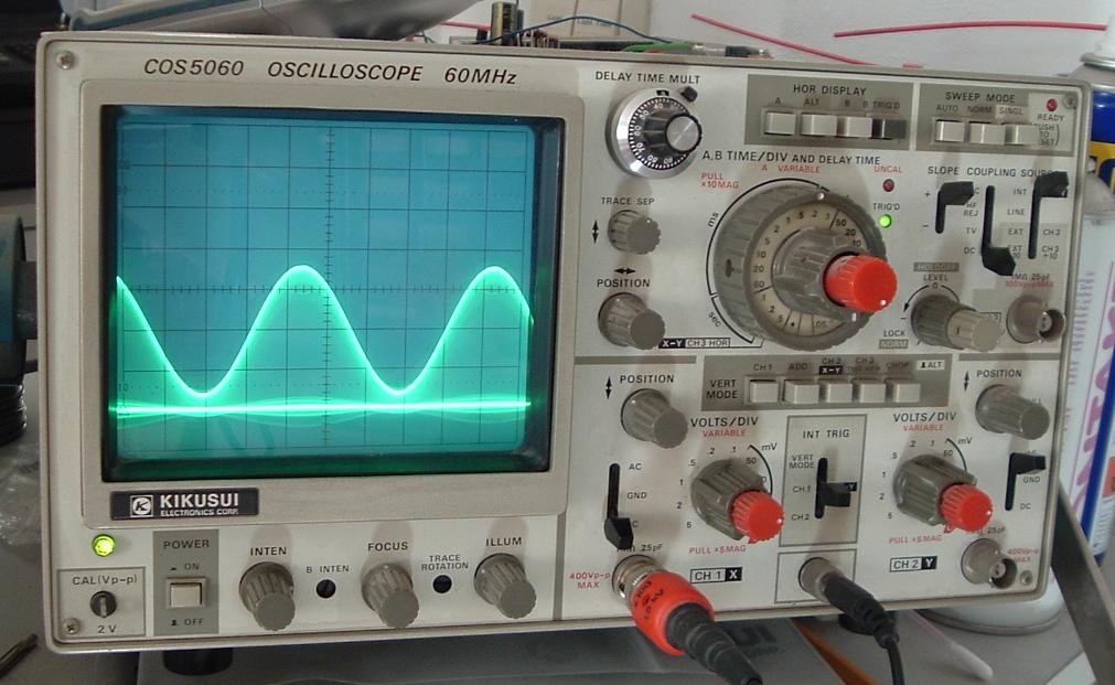

Hallo Juergen
Dein Oszilloskop zeigt keine AM-Modulation, ein AM-moduliertes Signal
muss so aussehen:
http://www.qsl.net/n2ffl/scope-6.jpg
Deine Schaltung ist entweder vom NF-Signal übersteuert oder der
Arbeitspunkt falsch eingestellt oder beides.
...aber die Übermittlung ist ausgezeichnet!
Ich habe Musik eingespeisst und muß sagen: "Der Empfang im Radio
(LW) ist sehr gut".
Ich dachte, ich bräuchte überhaupt nichts mehr ändern an der Schaltung??
Wie das abgebildete Signal sieht es bei mir allerdings nicht aus!
Ich werde bei Gelegenheit ein Foto machen mit dem  Musiksignal. Aber so
wie auf Bernds Bild, das weiß ich jetzt schon, wird es nicht aussehen.

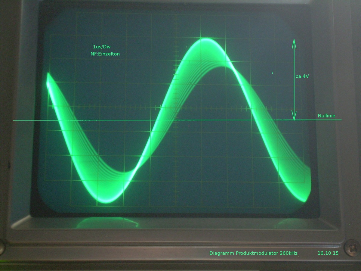

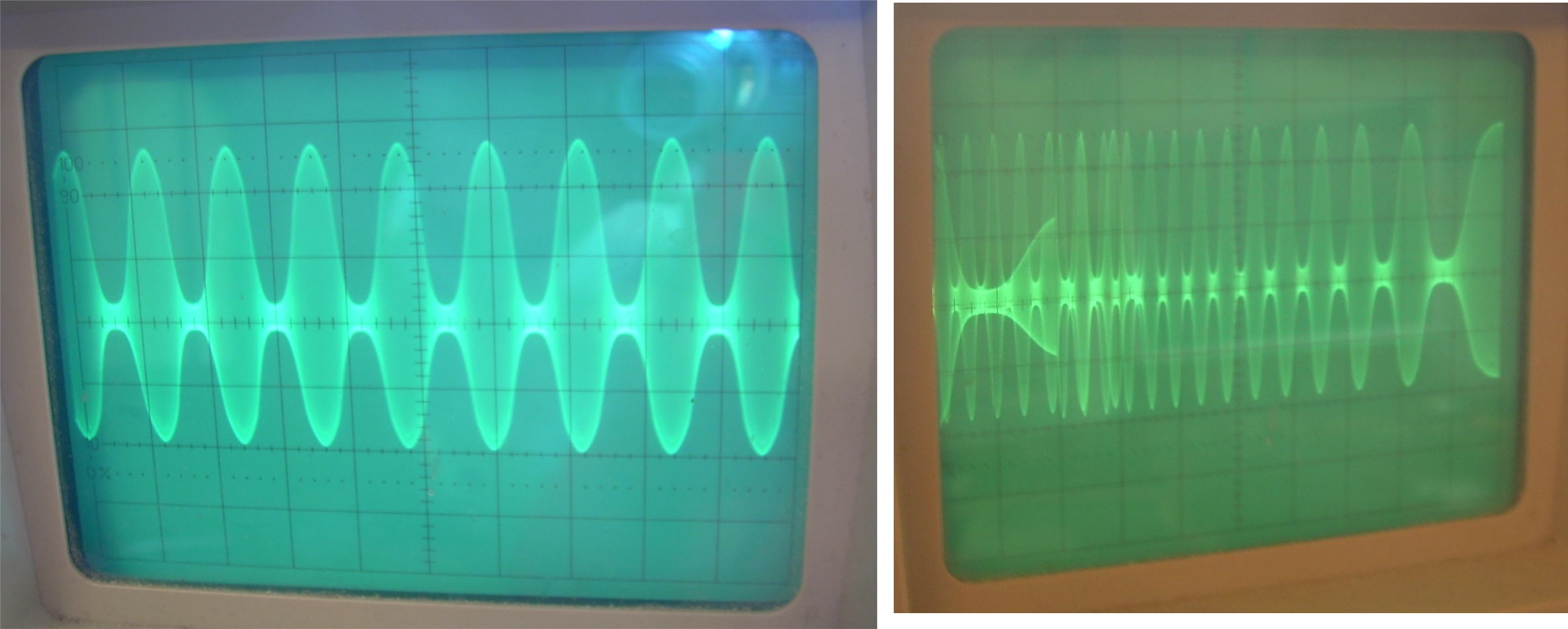

Auf dem Bild von OXI Tagdesnein ist die Zeitbasis auf 2ms eingestellt,
also NF-Bereich, 100Hz für das Signal. Ich hatte jedoch mit der HF
getriggert.
von oldeurope O. (Gast)
So wie auf meinem Bild dort
Beitrag "Re: Fragen zu Modulationsverfahren"
sieht es auch an der Demodulator-Diode einer EBF... aus,
nur invertiert.
LG
OXI
Das war ein schlimmer Anfängerfehler von mir!!! Ich meine, so ist es
besser. Das Antennensignal auf dem rechten Bild ist gewobbelt.
Gut, daß sich das aufgeklärt hat!
Die Funktion des Kondensators habe ich nun auch verstanden. Einen
Widerstand habe ich jetzt noch vor die Audioquelle gesetzt.
Die Modulationsschaltung ist sehr einfach aufgebaut!
Müßte nicht noch etwas zur Teperaturstabilisierung getan werden?
Vielleicht eine Gegenkopplung, oder so etwas, wie bei NF üblich???
Aber es funktioniert ja auch so...
Mit dem Modulationstrapez werde ich mich noch beschäftigen.
LG Jürgen
Ja klaro. Aber auch für die NF. Du kannst ja sehen,
dass Dein Signal nicht linear ist.
6n8 und 1K in die Emitterleitung. (R*C ca.50...75µs)
Den 22p kannst Du ruhig eine Zenerpotenz größer machen.
Die HF sollte aus einer niederohmigen Quelle kommen
und 40mVpp nicht überschreiten. Dann bekommst Du eine schöne
multiplikative Mischung.
Den 22K an den NF-Eingang um Dein Signal nicht zu teilen.
LG
Ich habe jetzt die ganze Schaltung von meinem Prüfsender eingestellt.
Mal sehen, was sich noch verbessern läßt.
Mit den beiden Parallelschwingkreisen konnte ich eine Rückwirkung
von der Antenne ziemlich gut ausschalten.

von Juergen_O. (Gast)
Jetzt habe ich verstanden. LTs ist ein Simulationsprogramm.
Man braucht die Schaltung selber nicht mehr aufbauen.
Ich schätze Dein Wissen in diesem Fachbereich als sehr umfangreich ein.
Da bin ich ein wenig irritiert, weil Du nach der Funktion fragst.
Ich interpretiere die Schaltung so: Wenn die NF draufkommt, wird die
Induktivität über die Bifilarwicklung der Spule beeinflußt.
Ich habe mal zwei Bilder gemacht. FM mit 100Hz Modulationsfrequenz und
darüber. Komischerweise, bei höheren Frequenzen (auch bis 10kHz)ändert
sich an dem Oszibild dann nichts weiter. Die Amplitude scheint stabil zu
sein!
Vielleicht erkennt man etwas hinsichtlich Verhaltes Am etwas??
Ich bin Anfänger auf dem Gebiet. Viel mehr kann ich nicht dazu sagen.

> Juergen O. schrieb:
>> Die Induktivität wird doch mit der NF geändert?
> Wodurch sollte sich da eine Induktivität ändern?...
Das Stärke des Magnetfelds einer Spule ist abhängig von der
Durchflutung.
Wird eine 2. Wicklung aufgebracht, in der der Strom gegensinnig fließt
(Durchflutung negativ),dann wird das Magnetfeld dadurch geschwächt. Bei
Wechselstrom, denke ich, wird sich das auf die Induktivität auswirken
und innerhalb eines Schwingkreises wohl auch auf die Frequenz?
@Oxi
Ja, dann meine ich MPX (FM)
LG    Jürgen
Im Prinzip schon, allerdings ist das ja kein Gleichstrom, wenn du
damit FM machen willst.  Das heißt aber, dass du die NF auch mit
in den HF-Kreis hinein transformierst, sodass es sehr wahrscheinlich
ist, dass man auf diese Weise auch eine Amplitudenmodulation mit
erzeugt.
Vor der Erfindung von Kapazitätsdioden wäre so ein Konstrukt ja noch
verständlich gewesen, aber warum will man sich das heutzutage noch
antun?
> erzeugt.
Laut Oszillogramm ist der AM-Anteil gering.
Auch bei Varicaps gibt es einen geringen AM-Anteil,
weil Du ja das L/C-Verhältnis und damit die Güte
und Oszillatoramplitude änderst.
OXI T. schrieb:
> Ginge noch über die Permiabilität
Da hätte ich jetzt eine andere Konstruktion
erwartet. Aber es funktioniert ja.
Ich war letztens ganz überrascht, wie stark sich
das Magnetfeld vom Lautsprecher auf die Resonanzfrequenz
einer Ferritantenne auswirkt. Hatte ich nicht so erwartet.
Das ist bei FM-Modulatoren normal. Bei PM steigt der Hub mit der
Modulationsfrequenz an.
Danke für die Bilder.
LG
OXI
@    OXI T
Die genaue Funktion der Schaltung weiß ich auch nicht sicher.
Ich will es mal versuchen.
Ich rate mal, im Arbeitspunkt wird die Basis des rechten Transistors (T2
des Differenzverstärkers)
über Poti und 4,7 k Widerstand auf eine Spannung von etwa 0V  liegen.
Die Basis
von T1 bekommt den Strom über den 100 Ohm-Widerstand von Null aus
kommend und dürfte
ebenfalls auf 0V (minimal darunter) liegen. Die beiden Emitter liegen
demnach auf etwa -0,7V
bezogen auf Null. Spannung konnte ich keine messen am 100
Ohm-Widerstand. Dafür ist wohl
der Basisstrom zu gering und der Widerstand zu klein. Auf jeden Fall
müßte sie leicht negativ sein.
Vielleicht den Reihenschwingkreis für die Messung auftrennen und dann
messen bei vorheriger Arbeitspunkteinstellung??
Außerhalb der Resonanz kann man sich den Reihenschwingkreis wegdenken.
Bei Resonanz ist er niederohmig;
dann wird sich das Potential am Emitterwiderstand ändern  - wenn
Potential dort höher, dann
U Emitter größer, U Basis-Emitter von T1 und T2 geringer, beide
Transistoren machen zu, T3 macht dann
auch zu und die Speisespannung für den Reihenschwingkreis verringert
sich. Dann wird wiederum U am Emitter
kleiner, was die Rück(gegen)kopplung bewirkt.
Wird bei FM ein Ton eingespeißt, reagiert T1 und verändert, wie im
Beitrag weiter oben schon angemerkt,
die Induktiviät des Reihenschwingkreises, der nunmehr eine andere
Frequenz bevorzugt.
Daß sich die Amplitude des Antennensignals dabei nicht ändert (sieht man
auf dem Diagramm von gestern)
könnte daran liegen, daß die Voreinstellung (über Poti, Spannungsteiler
und Basis von T2) die Emitterspannung
konstant auf annähernd gleichem Niveau hält, unabhängig, was NF-mäßig
eingespeist wird.
Würde der Emitterwiderstand geändert, änderte sich auch die Steilheit,
damit die Verstärkung und letztlich die
Amplitude des Antennesignals. Für Amplitudenmodulation müßte also die NF
direkt auf den Emitter wirken.
So eine Einspeisung stelle ich mir jedoch schwierig vor, da das
Emitterpotential 0,7V unter Null liegt.
Was für eine Qualität die Modulation dann hat, kann ich als
Hochfrequenz-Laie auch nicht vorhersagen.
Ohne Anleitung von Fachleuten würde es nichts bringen, das
auszuprobieren.
Erstmal werde ich Deinen Vorschlag für die Gegenkopplung ausprobieren.
LG           Jürgen
Der Schaltung mit Produktmodulator ist fertig. Die Übertragung ist jetzt
noch besser und auch noch weitreichender. Hohe und tiefe Töne werden
gleichberechtigt übertragen. Die Antennen-Ausgangsspannung hat sich noch
weiter erhöht. Ich habe wohl ein paar Wicklungen mehr auf die Spule
gewickelt als nötig???
Die untere Seite Sekundärseite der Antennenspule habe ich offen gelassen
und nicht an Masse gelegt. Das Ergebnis ist so besser. Vielleicht sollte
ich das aber anders machen?
Ein wenig wundere ich mich über die Asymmetrie in dem Diagramm rechts.
Woran mag das liegen? Die Spitze des Antennensignals bewegt sich etwas
seitlich in die Höhe und nicht genau senkrecht. Sollte man versuchen,
das zu ändern? Aber wie Stefan angemerkt hat, letztlich kommt es darauf
an, wie die Übertragung Musik/Sprache ist, und damit bin ich sehr
zufrieden.
An seiner Schaltung hatte ich noch ein wenig herumprobiert, ob man noch
was verbessern könnte hinsichtlich des Temperaturverhaltens. Sie war
dann aber leider nicht mehr so gut einstellbar. Ich bin wieder zur
sprünglichen Schaltung zurückgekehrt. Das scheint eine in sich
"ausbalancierte Angelegenheit" zu sein.
Jetzt noch der Prüfsender für MW - dann steht der Reparatur meines
Schaublorenz nichts mehr im Wege (anderes Topic). Wahrscheinlich jedoch
wird die Ursache für den schlechten AM-Empfang Kontaktverschmutzung
sein. Bei der niedrigen Antennenspannung wäre über die Jahre hinweg
damit zu rechnen, so gelesen in "Funktechnik ohne Ballast".
Danke für die Hilfe bisher.
LG    Jürgen
Das andere Bild war eben nicht durchgekommen.
Bei mir liegt das daran, dass die NF dem Ausgangssignal
überlagert ist. Die untere Hüllkurve fehlt deshalb komplett.
https://www.mikrocontroller.net/attachment/269279/2015_0826_AM_Modulator_Osz.JPG
Nach aussieben der NF (über einen Hochpass) sind beide Hüllkurven
vorhanden.
Entscheidend ist die Verzerrung der Hüllkurve selbst, da sie das
Nutzsignal enthält.
LG
OXI

LG
OXI
Ja, im Grunde genommen unnötig das auszuprobieren.
Der MW Sender (640kHz) ist nun auch fertig. Mit der Übertragung bin ich
sehr zufrieden. Allerdings "raschelt" es ein wenig, zwar nur ganz leise,
aber doch hörbar. Wenn ich die Spule vom Oszillaor
berühre/zusammendrücke, ist das Geräusch aber weg. Da muß ich noch mal
nachsehen! Vielleicht neu wickeln?
Das Diagramm vom 16. 10. (Hf-getriggert) war wegen Bedienungsfehlers am
Oszi seitlich verschoben. Jetzt, nachdem ich die Triggerschwelle
geändert habe, ist es genau symmetrisch! Die Amplitude verändert sich
grandlinig genau senkrecht bei Modulation.
LG  Jürgen
