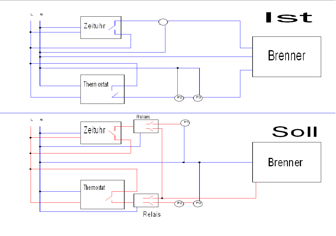

Hab ein Problem mit meiner Heizung hoffe ich langweile euch damit nicht.
Wie könnte ich es schaffen die Verbraucher separat zu schalten.
Wollte es so haben, Uhr schaltet zu einer gewissen Zeit die Heizung und
eine Umwälzpumpe (Warmwasser Versorgung) und das Außenthermostat
schaltet die Heizung und zwei Umwälzpumpen ein sollte die
Außentemperatur unter eine gewisse Temperatur fallen. Hab es jetzt über
eine Oder Schaltung gemacht.
Mein Problem ist jetzt wie kann ich am einfachsten die Umwälzpumpe, die
über die Uhr läuft steuern oder anders gesagt, schaltet sich das Außen
Thermostat ein sollte die eine Umwälzpumpe über die Uhr ausbleiben und
über die Zeitschaltuhr gesteuert werden unabhängig ob das Thermostat
schaltet oder nicht.
Im Moment läuft alles (Heizung + Pumpen) wenn sich einer der Beiden
Schaltungen einschaltet.
Soll:
Thermostat ein = Heizung + Pumpe 1u.2 einschalten.
UHR ein = Heizung + Pumpe 3 einschalten.
Hat jemand eine einfache Lösung für mein Problem.
Mfg
Ben

Soll mit der Uhr eine Zirkulationspumpe geschaltet werden und über das
Thermostat 2 Pumpen für die Heizung?
von Jürgen B. (ben045)
Hallo
Meine Heizung ist 20 Jahre alt.
Hab ein Hutthermostat mit Fühler der außen ist und eine Zeitschaltuhr
verbaut.
Im Moment schalten Uhr oder Thermostat alles ein.
Möchte es aber so haben das die UHR um 18:00 bis 18:20 Uhr den Brenner
und die Pumpe für die Warmwasser Versorgung einschaltet. Schaltet sich
das Thermostat ein bei 12 Grad soll der Brenner und die Pumpen für die
Heizung laufen.
Sollte das Thermostat schon geschaltet haben und der Brenner + Pumpen
fürs Haus läuft schon, sollte die UHR nur mehr die Pumpe für die
Warmwasserversorgung einschalten und nach 20 Minuten wieder die Pumpe
für die Warmwasser Versorgung ausschalten.
Hoffe hab mich jetzt etwas verständlicher ausgedrückt.

ja, also uhr und thermostat schalten über das 'oder' die heizung ein,
aber nur die jeweils zugeordnete(n) pumpe(n).
Leider nein. Das Thermostat oder die Uhr schalten über die Oder
Schaltung den Brenner, Pumpen ein. Der Brenner,Uhr und Thermostat sind
mit einer Oder Schaltung verbunden die Pumpen sind an das Thermostat und
an die Uhr angeschlossen. Wie kann ich verhindern das sich die Pumpe von
der Uhr einschaltet wenn sich das Thermostat einschaltet und umgekehrt.
Was ich damit sagen will es ist egal welche Einheit den Strom durch
Schaltet es laufen immer alle Pumpen und genau das will ich nicht.

Soll Zustand:
Thermostat: EIN
Ölbrenner: EIN
Pumpe 1: EIN
Pumpe 2: EIN
Pumpe 3: AUS
Zeitschaltuhr: EIN
Ölbrenner: EIN
Pumpe 3: EIN
Pumpe 1: AUS
Pumpe 2: AUS
Thermostat u. Zeitschaltuhr: EIN
Ölbrenner: EIN
Pumpe 1: EIN
Pumpe 2: EIN
Pumpe 3: EIN
Ist Zustand:
Thermostat: EIN
Ölbrenner: EIN
Pumpe 1: EIN
Pumpe 2: EIN
Pumpe 3: EIN
Zeitschaltuhr: EIN
Ölbrenner: EIN
Pumpe 3: EIN
Pumpe 1: EIN
Pumpe 2: EIN
Ölbrenner: EIN
Pumpe 1: EIN
Pumpe 2: EIN
Pumpe 3: EIN
Sehe ich das so richtig die Pumpen holen sich den Strom über den
Ölbrenner, egal ob die Uhr oder das Thermostat schaltet brückt der
Brenner die offene Leitung.
Sorry, bin ein Hobby Tüftler hab mit den ganzen nicht viel am Hut.
Hoffe es passt so? Die Uhr und das Thermostat steuern den Brenner nicht
der Brenner die Uhr und Thermostat. Brenner Steuerung gibt es eigentlich
so nicht nur ein und aus nach Temperatur Einstellung am Brenner.
Wollte mir ersparen immer in den Keller zu gehen und mit Hand den
Brenner an der Uhr Zeit/Ein und auszuschalten und die Pumpen per
Schalter  hinzuzufügen, im Sommer bleiben die Zwei Pumpen für Heizung
aus und die für die Warmwasser Versorgung auf Zeit ein.
Der zustand wahr mit einer Analogenzeituhr und zwei Kippschalter wo alle
Pumpen eingeschaltet wurden oder für die Wasseraufbereitung nur die
Eine.
Hab es versucht mit Uhr und Thermostat zu schalten hängen alle im selben
Kreis. Elektronik Erfahrung ziemlich dürftig.
Soll Zustand
T     Z   B    P1   P2   P3
Ein   x   Ein  Ein  Ein  x
 x   Ein  Ein   x    x  Ein
Ein  Ein  Ein  Ein  Ein  Ein
 x    x    x    x    x   x
Ist zustand
T    Z   B    P1   P2  P3
Ein  x  Ein  Ein  Ein  Ein
 x  Ein Ein  Ein  Ein  Ein
 x   x   x    x    x    x
T-Thermostat  Z- Zeitschaltuhr  B-Brenner Px-Pumpe
Okay steinigt mich nicht.
Das Thermostat und die Uhr funktionieren wie ein Lichtschalter.
Der Leiter wird unterbrechen und durch das aktivieren wieder
geschlossen.
Geschaltet werden 230V.
Die Pumpen haben je nach Einstellung unterschiedliche Watt zahlen =
Fördermenge (muss mir die Watt erst runter schreiben).
Mein Problem darin ist wie bekomme ich es hin das sich die Pumpen den
Strom nicht über den Brenner holen, hängen alle in der Oder Schaltung.
Entweder schaltet das Thermostat die Heizung und Pumpen ein oder die
Zeitschaltuhr. Ich will nicht das alle Pumpen laufen.
Eben wie abgebildet Thermostat schaltet und der Brenner und die zwei
Pumpen für die Heizung. Die Uhr schaltet den Brenner und die Pumpe für
die Warmwasserversorgung. Mein Problem ist das sich egal welche
(Thermostat oder UHR)sich einschaltet alles mit Strom versorgt wird.
Brenner Regelung beinhaltet zwei Thermostate eins ist ein STB und ein
normales Thermostat das beim erreichen der Temperatur ausschaltet auch
wenn noch Strom anliegt (Lichtschalter).
Wolf Steuerung MÖ11 glaub das sie gleich wie die R11 ist, sehr alt ohne
Außenthermostat oder Warmwasser Steuerung.
Die Watt der Pumpen gebe ich noch bekannt glaub aber gelesen zu haben
max 60 Watt.
Schreib aber von den Pumpen noch die Watt ab und hier rein.
Bin im Moment leicht überfordert, die Unwissenheit meinerseits ärgert
mich maßlos!
von Joe F. (easylife)
Was heisst für dich "Oder-Schaltung"?
Ich nehme an, du hast an der Heizung einen Eingang für einen Sensor, und
da hast du Thermostat und Zeitschaltuhr in Parallelschaltung
drangehängt?
Die Pumpen hängen dann an einem Ausgang der Heizung, und vermutlich
auch alle in Parallelschaltung. Richtig?
Je mehr ich darüber nachdenke, desto mehr Zweifel kommen mir, ob das
überhaupt ein sinnvolles Vorhaben ist.
Die Pumpen werden ja vom Brenner gesteuert, und der wird die Pumpen nach
dem Abschalten des Brenners noch etwas nachlaufen lassen, um die
Restwärme abzutransportieren.
Wenn man die Pumpe jetzt "hart" über die Zeitschaltuhr abschaltet,
könnte das den Brenner beschädigen.
Und ob es überhaupt rechtlich zulässig ist, an der Anlage eigene
Modifikationen zu machen ist mal noch eine ganz andere Frage
(Brandschutz...)
Ich würde mal einen Heizungsfachmann kontaktieren.
Werde es jetzt so versuchen wie Dominik J. es vorgeschlagen hat.
Sollte den in etwa so ausschauen.
Im Anhang ist ein Schaltbild mit der jetzigen Schaltung und mit der
Relais Schaltung!
Mal schauen was da noch kommt.
Ich verstehe die Schaltung(en) nicht.
Warum haben die Pumpen im ersten Bild drei und im zweiten Bild 2
Anschlüsse?
Wie heissen die drei, dann zwei Anschlüsse am Brenner?
An alle Danke!
Hab es so gemacht wie Dominik J. geschrieben hat und es Funktioniert
gut.
Muss jetzt noch den Fühler für die Außenmessung richtig anbringen und
dann kann der Winter kommen.
Ich weiß das Bild ist mehr als dürftig. aber in etwa so hab ich die
Steuerung angeschlossen.

von Nemesis (Gast)
> Relais Schaltung!
Im Endeffekt hast du aber nichts verändert, es sei denn die Schaltung
entspricht nicht der Realität.
Den N-Leiter brauchst du hier nicht zu zeichnen. Man kann wohl das
Grundprinzip des geschlossenen Stromkreises als Verstanden betrachten.
Nemesis schrieb:
> Ich sehe hier nicht, dass du einen Wechsler benutzt. Ein Wechsler ist
> ein Schließer- und ein Öffnerkontakt, der einseitig verbunden ist
> und meist zeitgleich schaltet.
Hast recht, hab ich auch nicht. Hab Schließer mit 25A schalt lasst
genommen.
Wollte zwar die Wechsler nähmen, hab aber dann doch nichts riskiert.
> ___/ _ Schließer
> ___/|___ Öffner
> Ist in Ascii-Zeichen nicht so dolle, aber wenn man
> es einmal vereinbart hat, brauchbar.
Stimmt. Zu meiner Verteidigung bin kein gelernter Elektriker.
Schaltpläne zu zeichnen ist für mich absolutes Neuland. Das mit Öffner
und Schließer wusste ich so nicht. Man lernt nie aus, danke. Im hab ja
jetzt Schließer genommen :-)
