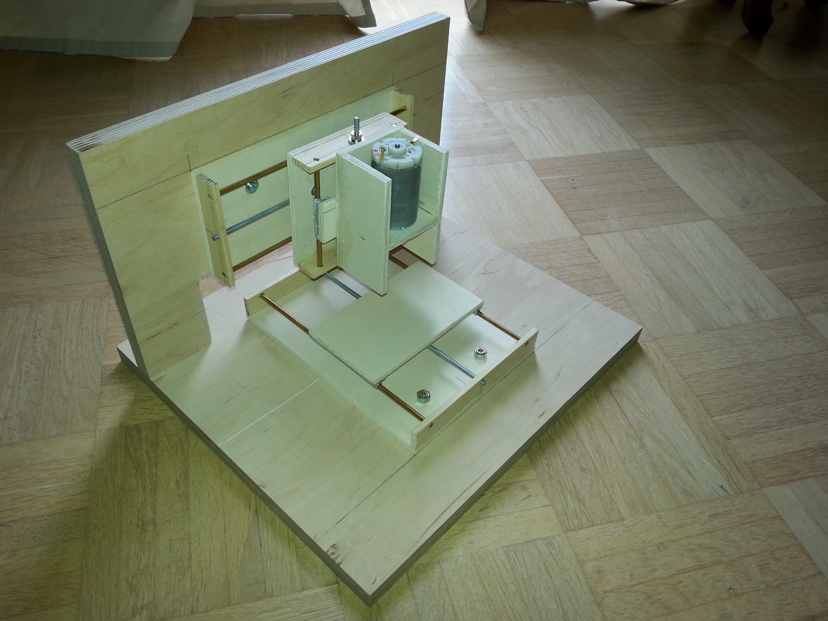

Hallo, als kleine Spielerei entwickle ich gerade eine kleine cnc-Fräse aus Holz. Dazu habe ich mir 3x 28BYJ-48 – 5V Schrittmotoren beim Chinesen meines Vetrauens bestellt. Reicht ein Atmega8 aus, um die drei kleinen gleichzeiitig über eine usb uart Schnittstelle anzusteuern ? Also das Progrämmchen auf dem PC ist schon in Visual Basic Express geschrieben. Es wird dem Atmega8 einfach sagen Motor x mach einen Schritt vorwärts, Motor y mach einen Schritt rückwärts, usw. Um allen Zweiflern und Nörglern an diesem Projekt vorweg den Wind aus den Segeln zu nehmen: 1. Ich weiß, dass ich mit der Genauigkeit keinen Industriestandard erreichen werde, ist mir auch egal. 2. Ich weiß, dass diese Schrittmotoren nicht die schnellsten, ist mit auch egal, da es ja ein Hobbyprojekt ist und nicht nach Teilen pro Stunde bezahlt werde. 3. Ich weiß, dass meine bisher investierten 20€ vielleicht rausgeworfen sind, ist mir auch egal, ich gehe das Risiko aber ein und meine Familie ist trotzdem versorgt. Also über jede konstruktive Hilfe wäre ich sehr dankbar und erfreut. Anbei noch ein Bild vom aktuellen Entwicklungsstand meines kleinen Käsehobels.

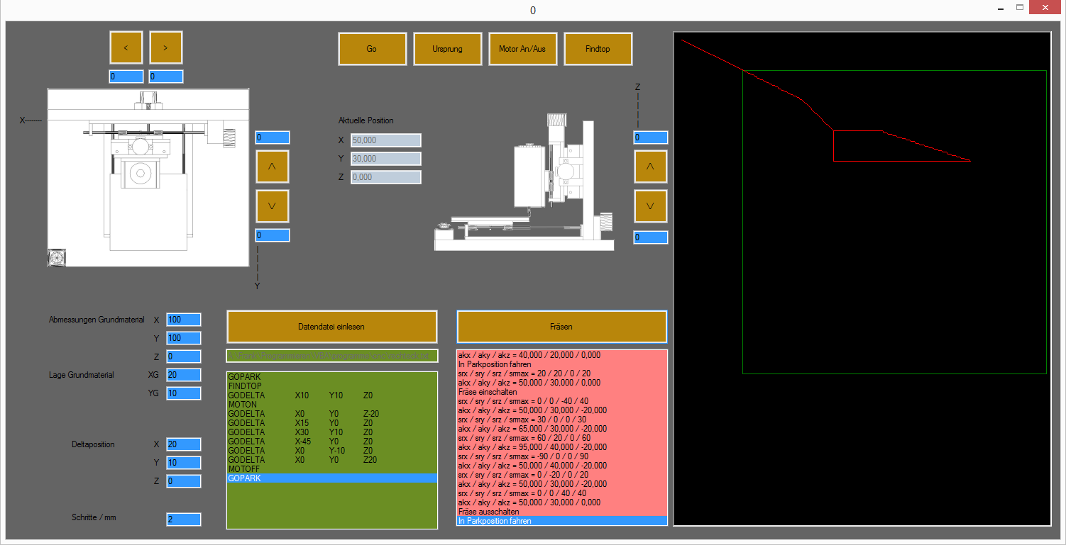

Hallo, g-code möchte ich erst einnmal nicht verwenden, ich möchte vorerst auch nur 2d-Bauteile bearbeiten. Aber da Du meine Frage nicht verneint hast, gehe ich davon aus, dass ein Atmega8 reicht ?

Hallo! Deine kleine Käsefräse sieht nicht schlecht aus, für Experimente ausreichend. Schau Dir mal meine Steuerung an, ist mit wenig Kosten gebaut. Für ein "von Hand fahren" habe ich einen ATMEGA16 verwendet. Ansonsten ist die Lösung von Estlcam mit Arduino schon fast "Profi"-Version, jedenfalls bei meiner Steuerung. Gruß Peter http://www.hcp-hofbauer.de/indexcnc.htm

Hallo, muss ich mir bei Gelegenheit mal genauer ansehen, danke für den Link. Anbei noch ein Bild meiner kleinen Steuerungssoftware.

Nette Bastelei. Mach doch noch ein paar Winkel an die Z-Achse, wird sie gleich stabiler. Zu Ansteuerung würde ich Dir irgendsoein Open-Source Arduino Teil empfehlen. http://www.precifast.de/cnc-steuerung-mit-arduino-und-grbl/

wilm j. schrieb: > Anbei noch ein Bild meiner kleinen Steuerungssoftware. Das IST G-Code, von jemandem der dummerweise nicht vorher nachgeguckt hat, was G-Code ist und deswegen alles inkompatibel anders gemacht hat. Echter G-Code kann natürlich mehr. Vor allem echte Kreis(bögen) sind schwieriger. Vereinfachend sind die über die Definitionsstelle weitergeltenden Parameter. Und schick ist es, jedes Kommando bloss als Makro aufzufassen (wie es Mach3 tut), dann kann man durch Ablegen eines Makros einfach ein neues Kommando definieren.

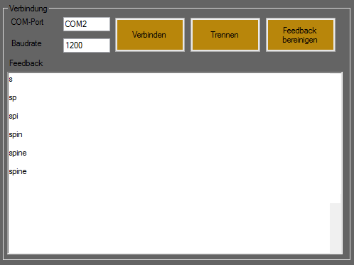

hallo, ich habe jetzt die verbidnung hinbekommen. ich kann vom pc senden und empfangen. leider ist die übertragung recht fehlerhaft, nur ca. jedes 3. sendesignal kommt korrekt an. die baudrate ist im controller und im pc auf 1200 eingestellt. aus dem bascom progi: $regfile = "m8adef.dat" $crystal = 1000000 $hwstack = 100 $swstack = 100 $framesize = 100 $baud = 4800 Kommunikation mit dem pc Enable Urxc On Urxc Onrxd Enable Interrupts Dim Ts As String * 10 do ... ... loop Onrxd: Ts = Ts + Chr(udr) Return
wilm j. schrieb: > die baudrate ist im controller und im pc auf 1200 eingestellt. wilm j. schrieb: > $baud = 4800 Ja?
wilm j. schrieb: > ne sind schon 1200 auf beiden seiten Und warum dann das Coding mit 4800? Stop-Bit? Fluss-Steuerung ausgeschaltet? Einstellung virt. COM-Port?
Und warum dann das Coding mit 4800? war hier falsch übernommen, es sind
1200

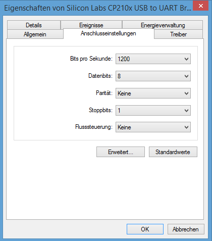

Fluss-Steuerung ausgeschaltet? ja
1200 bits/sek
datenbits: 8
parität: keine
stoppbits: 1
flusssteuerung: keine

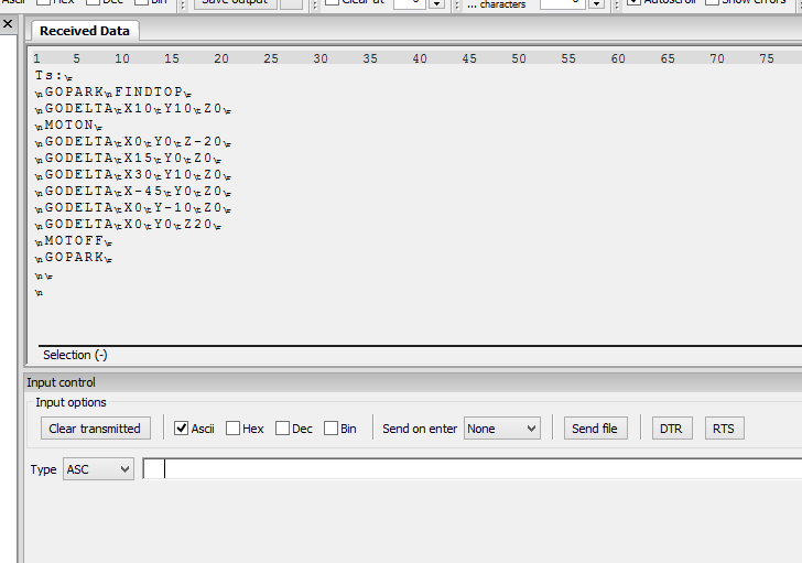

Die Steuerungs-SW ist selbst geschrieben? Sicher, dass dort alles O.K. ist? Ich würde mal mit HTERM ein paar Daten / Befehle austauschen. Aufbau gelötet oder via Steckbrett?
Die Steuerungs-SW ist selbst geschrieben? jo, aber sie macht ja auch nicht viel außer ein paar zeichen senden und empfangen. und ab und zu kommt ja auch der richtige wert zurück. Sicher, dass dort alles O.K. ist? jo Ich würde mal mit HTERM ein paar Daten / Befehle austauschen. Aufbau gelötet oder via Steckbrett? steckbrett würde ein quarz evtl. die sache etwas stabiler in der übertragung machen ?
wilm j. schrieb: > steckbrett Mit Steckbrettern habe ich so meine (negativen) Erfahrungen ... Teilweise resultieren Probleme, die man an anderer Stelle sucht, aus Kontaktproblemen der Steckbretter. Bitte mal mit HTERM versuchen (kostenloser Download). Bei 1200 Baud und 1 MHz internem Takt dürfte der Baudratenfehler verschmerzbar sein. Quarz muss nicht unbedingt sein - denke ich. Kenne aber Bascom nicht und was aus Deinen Einstellungen gemacht wird. Daher nochmal: HTERM nutzen und das Protokoll anschauen. Optimal wäre natürlich, das Ganze mit einem Logic Analyser oder einem Digital-Oszilloskop mit Analyser-Funktion zu beobachten. Für solche Fälle habe ich z.B. einen SALEAE16(Clone) und einen Bus Pirate hier. Beides sehr nützlich, um Komminikationsprobleme mit USART, SPI, TWI zu analysieren. Aber bitte erstmal HTERM und schauen, was so ankommt ...
wilm j. schrieb: > habe jetzt eine text-datei über hterm gesendet > > die daten stimmen wilm j. schrieb: > Die Steuerungs-SW ist selbst geschrieben? jo, aber sie macht ja auch > nicht viel außer ein paar zeichen senden und empfangen. und ab und zu > kommt ja auch der richtige wert zurück. > > Sicher, dass dort alles O.K. ist? jo Na, da wäre ich mir jetzt aber nicht mehr so sicher :-)
keine ahnung was man da falsch machen kann, in der steuerungs-sw steht jedenfalls das hier : SerialPort1.PortName = "COM6" SerialPort1.BaudRate = "1200" SerialPort1.DataBits = 8 SerialPort1.Parity = Parity.None SerialPort1.StopBits = StopBits.One SerialPort1.Handshake = Handshake.None SerialPort1.Encoding = System.Text.Encoding.Default SerialPort1.Open() zum senden benutze ich dann: SerialPort1.Write("blabla" & vbCr) sollte doch so funktionieren, oder gibt es beim atmega8 besonderes zu beachten ?

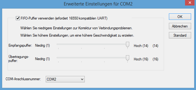

mh, habe jetzt anstatt "default" "ascii" genommen wie vorher, funktioniert die datenübertragung nur ab und zu korrekt
Hmm, wie gesagt - dünnes Eis - ... Es gibt noch read- und write-timeout Einstellungen, z.B. serialPort1.WriteTimeout = 500; Vielleicht hilft da ein Nachsteuern. Es liegt aus meiner Sicht offensichtlich am PC-Programm (da HTERM ja funktioniert). Also Parameter oder Timing- / Event-Steuerung im Programm, aber da kenne ich mich leider nicht aus - bzw. kenn Dein Programm ja auch nicht. Hast Du beim virtuellen COM-Port die Puffer auf Maximum eingeschaltet?
O.K. dann weiß ich auch nicht weiter. Wie geschrieben kenne ich Dein PC-Programm nicht und weiß auch nicht, wo es da haken kann. Übrigens zeigst Du eine Hardcopy von den COM2-Einstellungen und im Programm nutzt du COM6 ...

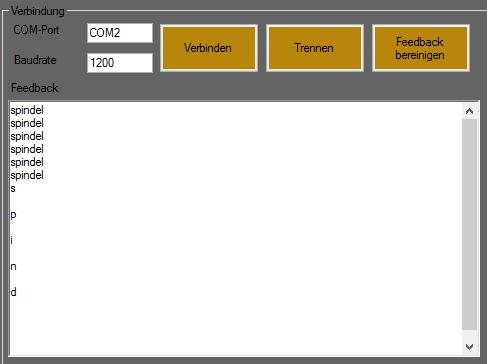

folgende zeilen liefern ein exakte übereinstimmung der daten: Onrxd: I = Udr Print Chr(i); Return (siehe anhang weißes feld zeile 1-6) wenn es so eingestellt ist, ist die übertragung fehlerhaft: Onrxd: I = Udr Print Chr(i) Return (siehe anhang weißes feld zeile 7-)
wilm j. schrieb: > Print Chr(i); > Print Chr(i) Das Print-Kommando hängt einen Zeilenvorschub an, wenn es nicht mit einem Semikolon abgeschlossen wird. Der Empfang funktioniert also völlig korrekt, Du hast die empfangenen Daten nur "falsch" ausgegeben.
nein warum auch immer nicht, denn der code Onrxd: I = Udr Ts = Ts + Chr(i) Print Ts Return liefert das ergebnis wie im anhang dargestellt. übertragen wurde das wort "spindel"
wilm j. schrieb: > mh, sehe gerade, dass das teil nur 14 I/O Pins hat, das wird knapp für > obiges vorhaben > > 3x motoren mit je 4 pins bin ich schon bei 12 > > fräsmotor an/aus schalten vielleicht nochmal 2 ? > > da sind rückmeldungen zum rechner nicht mehr möglich vielleicht ein Arduino mighty 1284p mit mehr flash, mehr Ram, mehr Ports? http://www.ebay.com/itm/Mighty-Mini-ATMega1284p-compatible-with-Arduino-/331463717483 dazu noch einen FTDI oder CH340 Adapter für USB an PC
wilm j. schrieb: > nein warum auch immer nicht, denn der code Hier liegt der Fehler darin, daß Du die Print-Anweisung in Onrxd aufrufst, was je nach Menge der bereits empfangenen Zeichen einfach länger dauert, als Du dafür Zeit hast. Bedenke, daß die Zeichen mit einer konstanten Datenrate eintrudeln; wenn Du aber Dich noch mit einem einzelnen Zeichen beschäftigst, wenn schon das nächste ankommt, dann geht dieses nächste Zeichen unweigerlich verloren. Du solltest in Onrxd die empfangen Zeichen nur in einen Puffer stopfen, die Auswertung (und vor allem das Wieder-Zurücksenden) aber an anderer Stelle.
Rufus Τ. F. schrieb: > Du solltest in Onrxd die empfangen Zeichen nur in einen Puffer > stopfen Ich sehe nirgendwo eine Puffer deklariert, weder für rx nocht tx...
Tany schrieb: > Ich sehe nirgendwo eine Puffer deklariert, weder für rx nocht tx... Eben. Das muss er halt alles noch basteln.
ich dachte folgender code würde zum erfolg führen: On Urxc Onrxd Enable Urxc Enable Interrupts Dim Ts As String * 10 do . . . loop Onrxd: I = Udr Ts = Ts + Chr(i) Return tut's aber nich, oder eben nur manchmal
und wenn ich anstatt Onrxd: I = Udr Ts = Ts + Chr(i) Return mit Onrxd: I = Udr Print Chr(i); Return i direkt ausgebe werden die richtigen daten ausgegeben also wo bleiben denn wohl die fehlenden zeichen wenn ich versuche den string wieder zusammenzusetzen?
