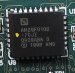

Bernd W. schrieb: > I) Auch wenn ich mir das zweimal überlegen würde, es gibt durchaus genug > Fälle, wo PLCC direkt auf eine Platine verlötet wurde. Ein Beispiel siehe im Anhang als "PLCC-DirektVerloetet-I.jpg" Mit freundlichem Gruß: Bernd Wiebus alias dl1eic http://www.l02.de
Das sieht sehr sauber aus. Sind die Beinchen wirklich im 50mil-Abstand? Das kann man doch von Hand nicht mehr verlöten, oder? Habe übrigens mein Werk vollbracht und einen "Pull Request" gestellt zur Erweiterung der microchip_pic18mcu.lib. Als Git-Neuling habe ich versehentlich den Knopf "Close Pull request" gedrückt. Über diese Funktion stand nichts in der Anleitung. Hab das dann wieder rückgängig gemacht in der Annahme, daß nich ich, sondern der Library-Manager nach Entscheidung über Übernahme der Änderung den Request schließt. Liege ich da richtig? mfg Wolfgang
wolfgangbremen schrieb: > Das sieht sehr sauber aus. Sind die Beinchen wirklich im 50mil-Abstand? > Das kann man doch von Hand nicht mehr verlöten, oder? Das ist auch nicht von mir, sondern aus einem Peak CAN-USB Dongel. ;O) 50mil sind weniger das Problem als die Form der Anschlüsse. "Gull wing" ist recht einfach mit Hohlkehle machbar. Überschüssiges ist mit Lötlitze leicht zu entfernen. Hier bei PLCC sind die Anschlüsse unter das IC gebogen. wenn sich da einmal was reingesetzt hat, bekomme ich das schlechter weg. Am einfachsten ist für mich PLCC mit Lötpaste und Heissluft...... Bei Sockeln gibt es verschiede Ausführungen. Oft sind sie einfacher zu löten. > Als Git-Neuling habe ich > versehentlich den Knopf "Close Pull request" gedrückt. Über diese > Funktion stand nichts in der Anleitung. Hab das dann wieder rückgängig > gemacht in der Annahme, daß nich ich, sondern der Library-Manager nach > Entscheidung über Übernahme der Änderung den Request schließt. > Liege ich da richtig? Ja. Zumindest war das bei mir immer so. Mit freundlichem Gruß: Bernd Wiebus alias dl1eic http://www.l02.de
