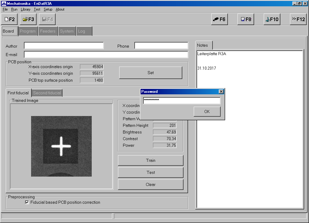

- Programm für eine Lp erstellen, abspeichern
- In Tab "Programm" gehen
- linke Seite: mit der Maus in Block Origin gehen
- rechte Maustaste: "Create Array", "Add" usw....
- Davon was passendes auswählen.
So ist das jedenfalls bei der M70.

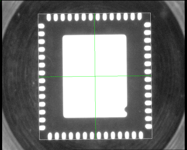

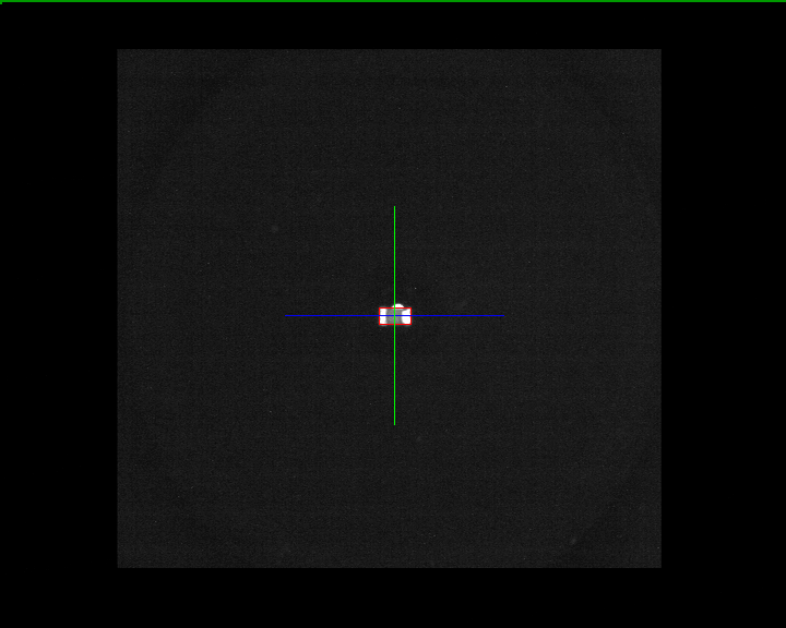

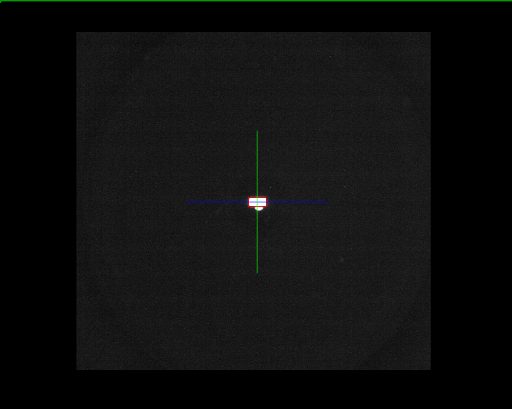

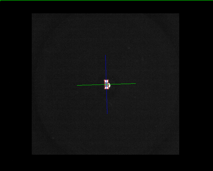

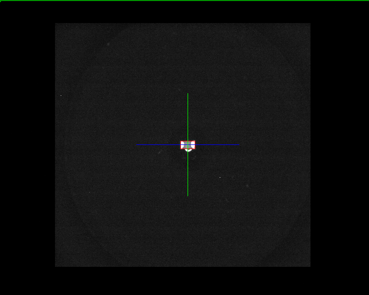

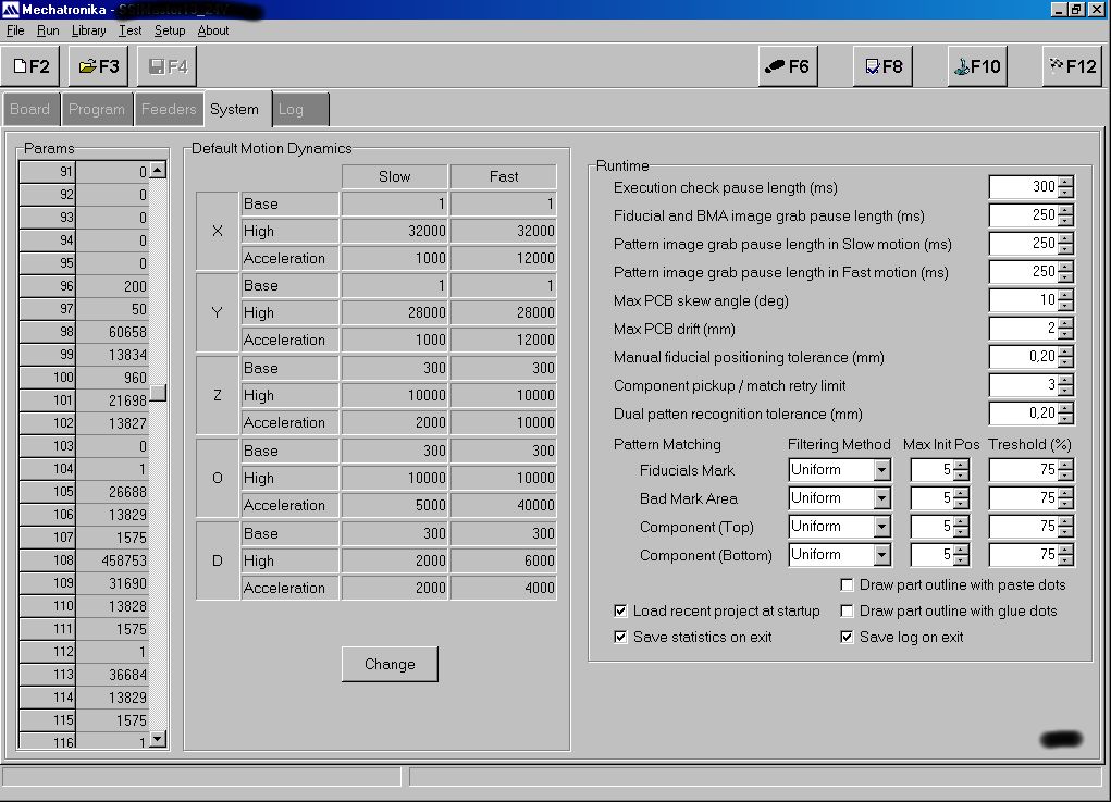

Ein Problem hab ich damit noch hin und wieder das die 0402er Bauteile
nicht genau zentriert aufgelegt werden, Mechatronika meinte das wir da
eine Toleranz konfigurieren müssen..

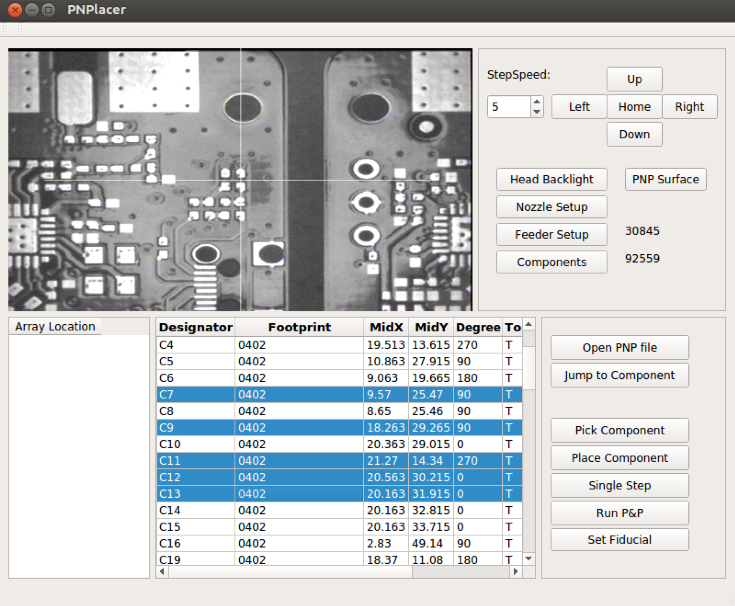

Sie haben auch gesagt das sie bereit wären die Maschinencodes
weiterzugeben damit man die Maschine in ein anderes Programm integrieren
kann.

Nicht verstanden. Nachdem du die Bestückungsliste importiert hast, will
doch die Maschine, dass du die am weitesten auseinanderliegenden und in
der Liste rot markierten Teile anfährst. Damit wird dann der Ursprung
für die Bestückung neu berechnet. Jedenfalls bei meiner M70.
Du kannst natürlich auch gerne die Passermarken als Bauteile importieren
und sie vorher im Layout maximal weit anordnen (außerhalb der normalen
Bestückungsfläche).

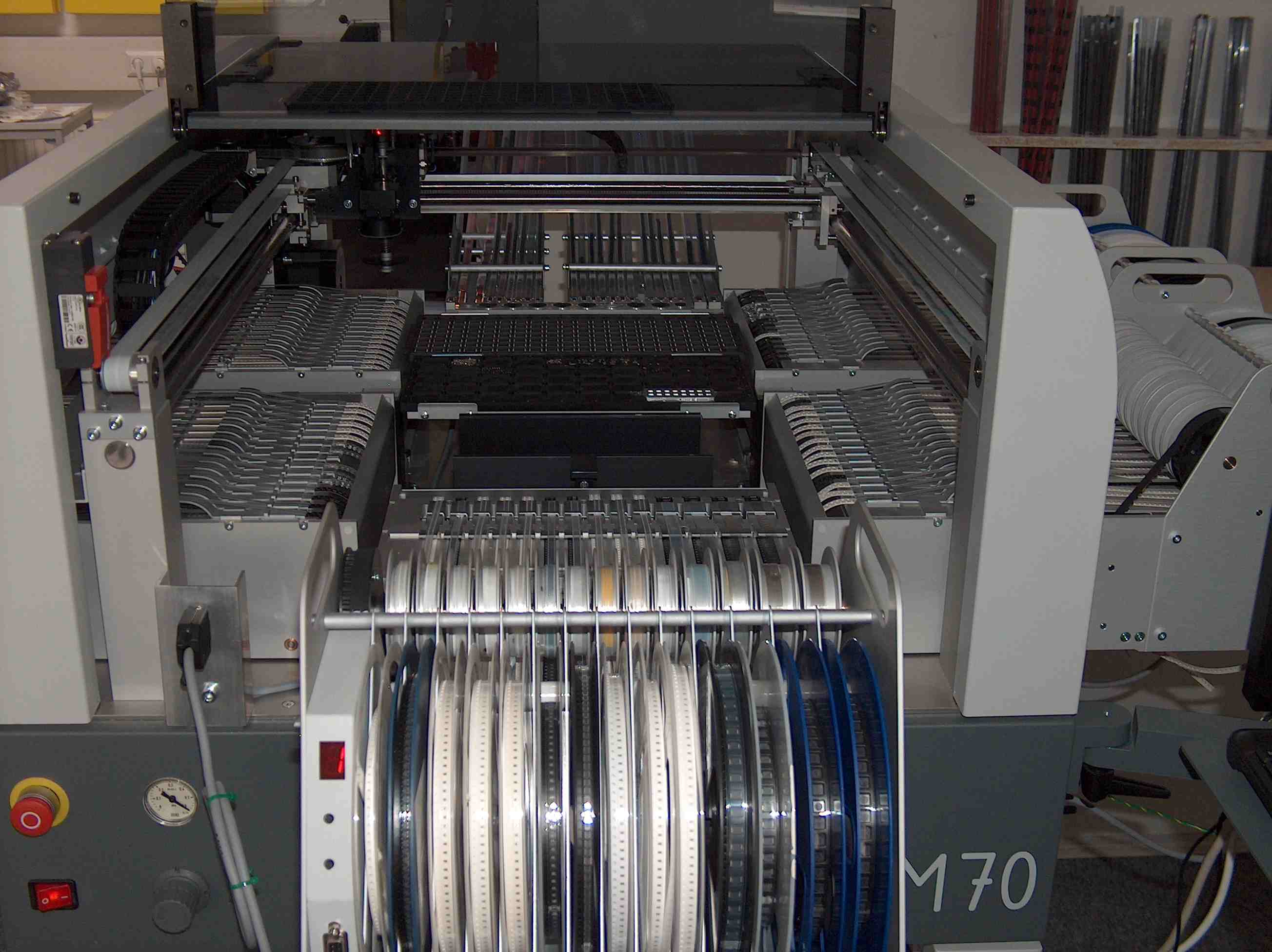

Full ACK. Das ist die einzige Maschine, die man noch über die Treppe
transportieren kann (naja, gerade so) und die ohne Totaldemontage durch
die Eingangstür passt. Und die einzige Mschine, die ich mir vor vier
Jahren leisten konnte.
Und man darf natürlich nie vergessen, dass das erforderliche
Maschinengewicht proportional und auch gerne überproportional zur
Bestückungsleistung ist.
Und ja, Bankfeeder sind nunmal keine Einzelfeeder. Diesen Nachteil kann
man locker umgehen, indem man Umrüstungen tunlichst vermeidet. Das
erfordert natürlich bei der Geräteentwicklung eine gewisse Disziplin,
d.h. du solltest nur die Teile verwenden, die auch auf der Maschine
sind.

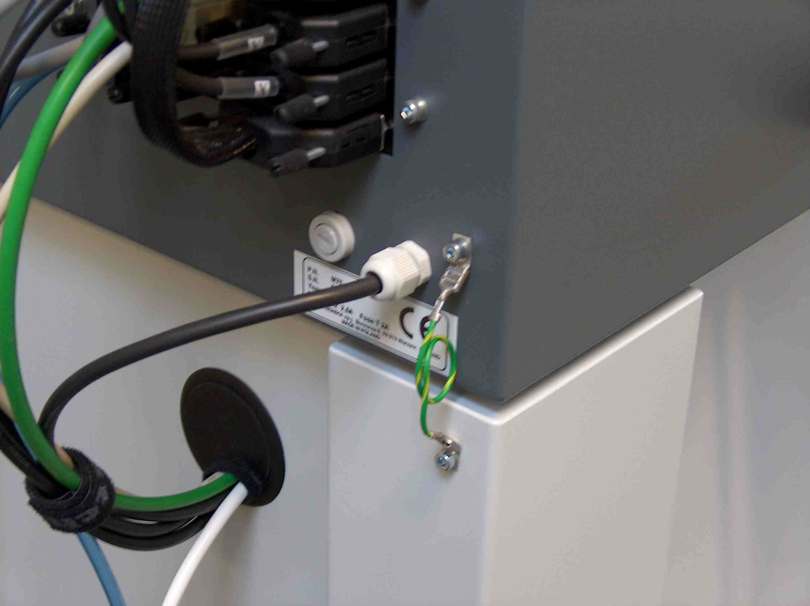

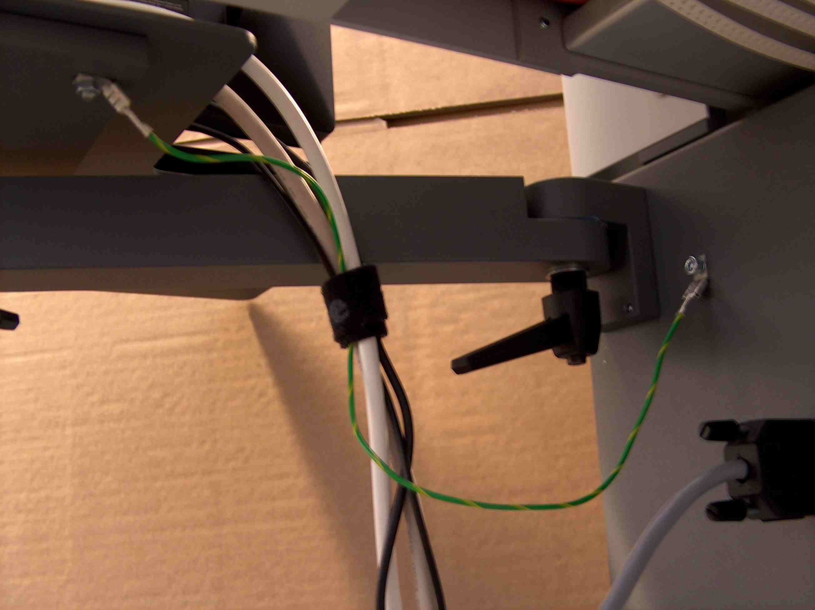

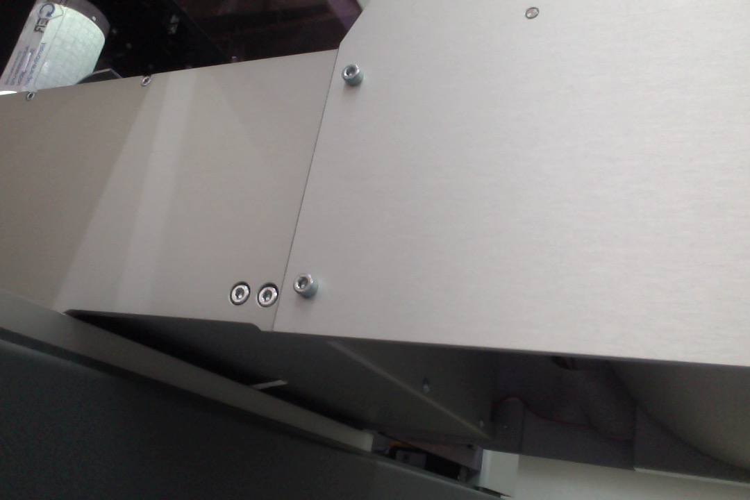

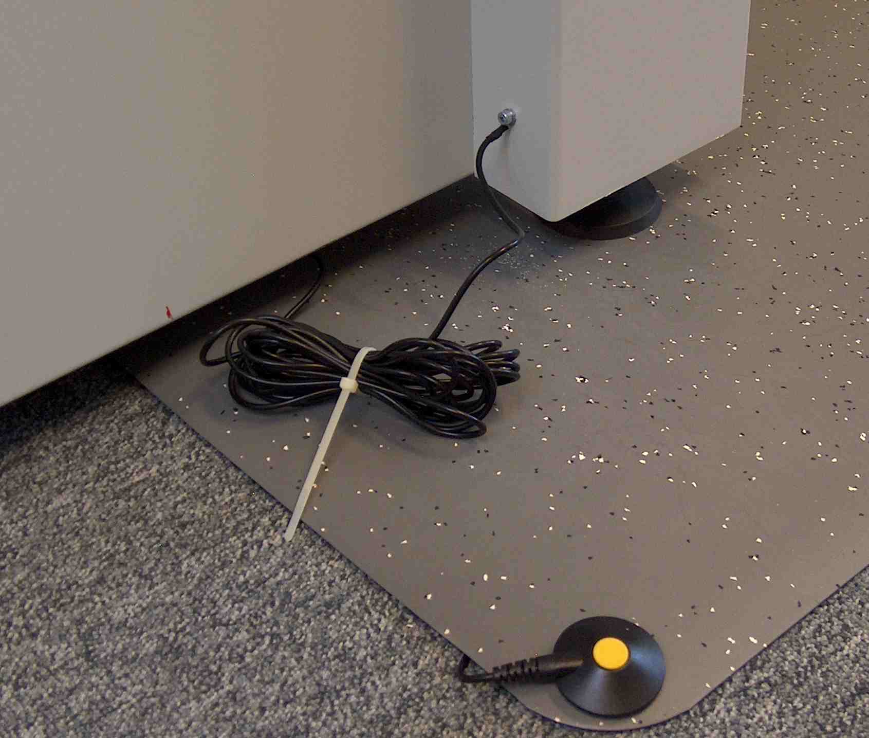

Viel störender für mich waren die fehlenden Schutzleiterverbindungen
zwischen eigentlicher Maschine, Sockel sowie Monitor-/Tastaturausleger.
Dadurch kam es wegen fehlender ESD-Ableitung zu unvorsehbaren
Programmabstürzen mit Einfrieren der Kamerabilder. Es hat ziemlich lange
gedauert, bis Mechatronika geahnt hat, woran es liegen könnte.
von Bürovorsteher (Gast)

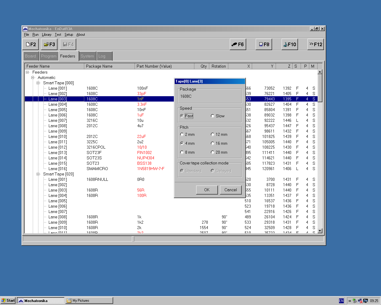

Hier sind meine ESD-Nachrüstungen zum Gerät. Am Monitorausleger ist
selbstverständlich noch die Farbe unter dem Senkkopf der
Befestigungsschraube zu entfernen.

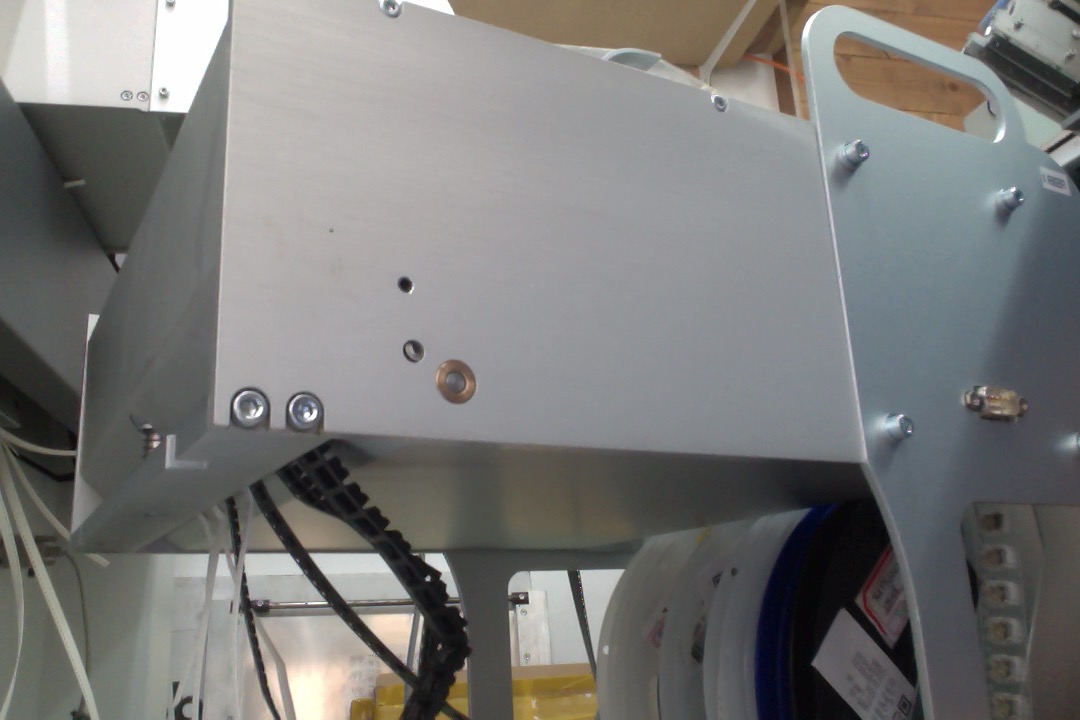

Als störend empfand ich eher die fehlende DSub-Buchse an der Frontseite.
Im Bild: die Nachrüstlösung. Der Anschluss erfolgt vom linken
Stangenfeeder.

Meine wichtigsten Vorschläge sind zur Zeit einfach:
1. Bestückungsprobleme diverser Bauteile erst mal ignorieren und am
Schluss der Bestückung handlen.
2. Multiselect damit man nicht tausend mal rumklicken muss (Hotkeys
gibt's ja auch keine), ggf. hinzufügen von Hotkeys.
3. Werte in den Bestückungstabellen soll man direkt editieren können
ohne (auch wieder tausend mal rumklicken zu müssen).
etwas niedrigere Priorität:
4. das Verwenden von Fiducials wie es sich gehört ohne zusätzliche
Bauteilreferenzen
5. internes abspeichern der Feldzuordnung von CSV Dateien (damit man
nicht immer Referenzdateien laden muss).
6. Die Array Funktionalität sollte für Platinen an verschiedenen
Standorten in der Platine möglich sein (und nicht nur für eine Platine).
Wenn 2 Platinen nebeneinander Platz haben ist das einfach nur eine
Limitierung die nicht sein muss.

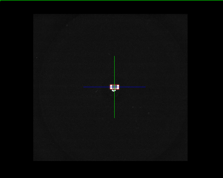

7. Das abspeichern des Bildes warum ein Bauteil von der optischen
Erkennung nicht erkannt wurde damit man das Problem verstehen kann (in
meinem Fall 0.5mm QFNs werden von der Flying Kamera nicht ordentlich
erkannt 20% Fehlerfall) eventuell ist das ja nur ein Problem von deren
Software. Es wird empfohlen die fixe Kamera zu verwenden dann müsste die
Maschine wieder deutlich weiter fahren.
das wären erst mal einige Punkte...
Da stimme ich voll zu.

Zum Thema Multiselect:
z.B STRG halten und die Bauteile in der Bestückungsliste zum Markieren
anklicken, danach einfach rechte Maustaste und aus oder einschalten -
mit 2 Mausklicks und nicht mit 2 Klicks pro einzelnem Bauteil.

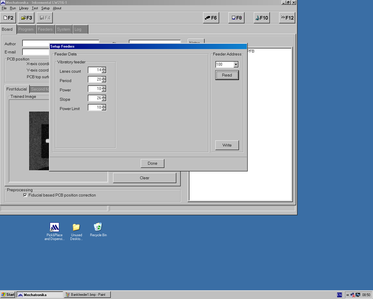

Ein Help-Menü würde helphen. Wenn ich z.B. an den Stangenfeedern was
ändern will, würde ich gerne wissen, was Period, Power, Power limit,
Ramp, Slope usw. im Detail bewirken und ich nicht nur auf Ausprobieren
und Mutmaßungen angewiesen bin.
An anderen Stellen würde es ebenso wertvoll sein.

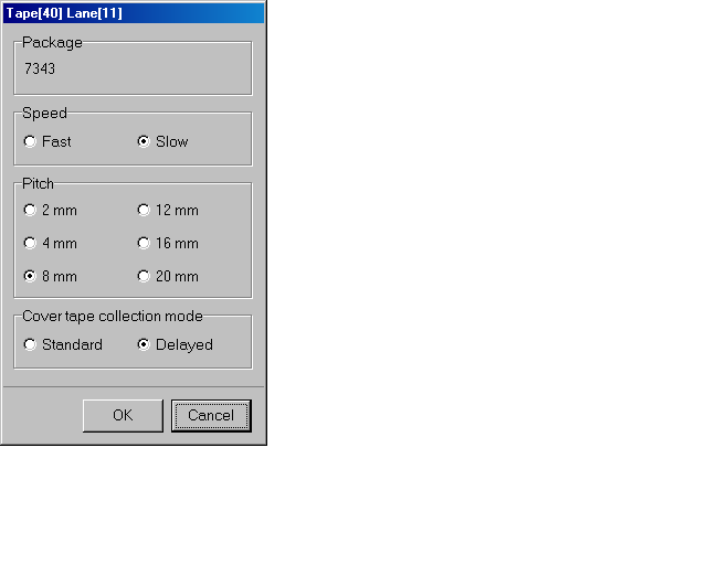

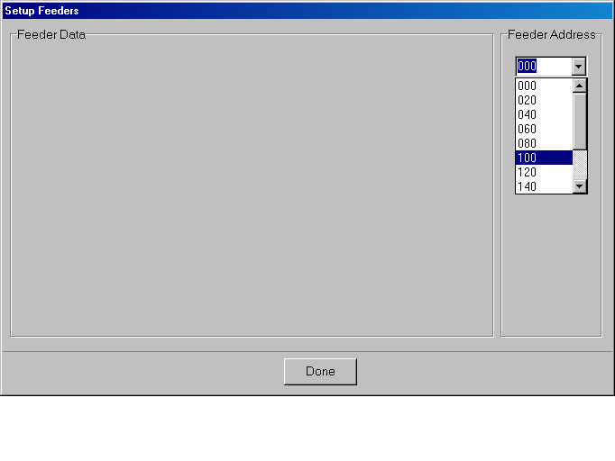

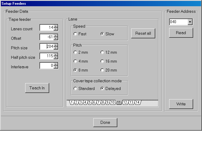

Die Anleitung zur Adresseinstellung der Feeder ist gewöhnungsbedürftig
und obendrein noch falsch, jedenfalls bei mir.

> Ich hab da noch ein paar auf der Liste z.B die Fiducials/Passermarken
> als Referenz zu verwenden
Jetzt habe ich es verstanden und rekapituliere: Nachdem die
(abspeicherbare!)
CSV-BOM einigermaßen in der Maschine ist, muss die Abfrage  nach den
Koordinaten der Passermarken kommen. Danach erfolgt die Ausrichtung der
Geschichte jetzt nicht mehr nach den diametralen Bauelementen, sondern
nach den Passermarken. Das würde natürlich einen zweimaligen Fehler pro
Richtung und Passer auf einen einmaligen reduzieren.
Wenn jedoch keine Passer auf der Platte sind, muss das bisherige
Verfahren optional weiterhin verfügbar sein.

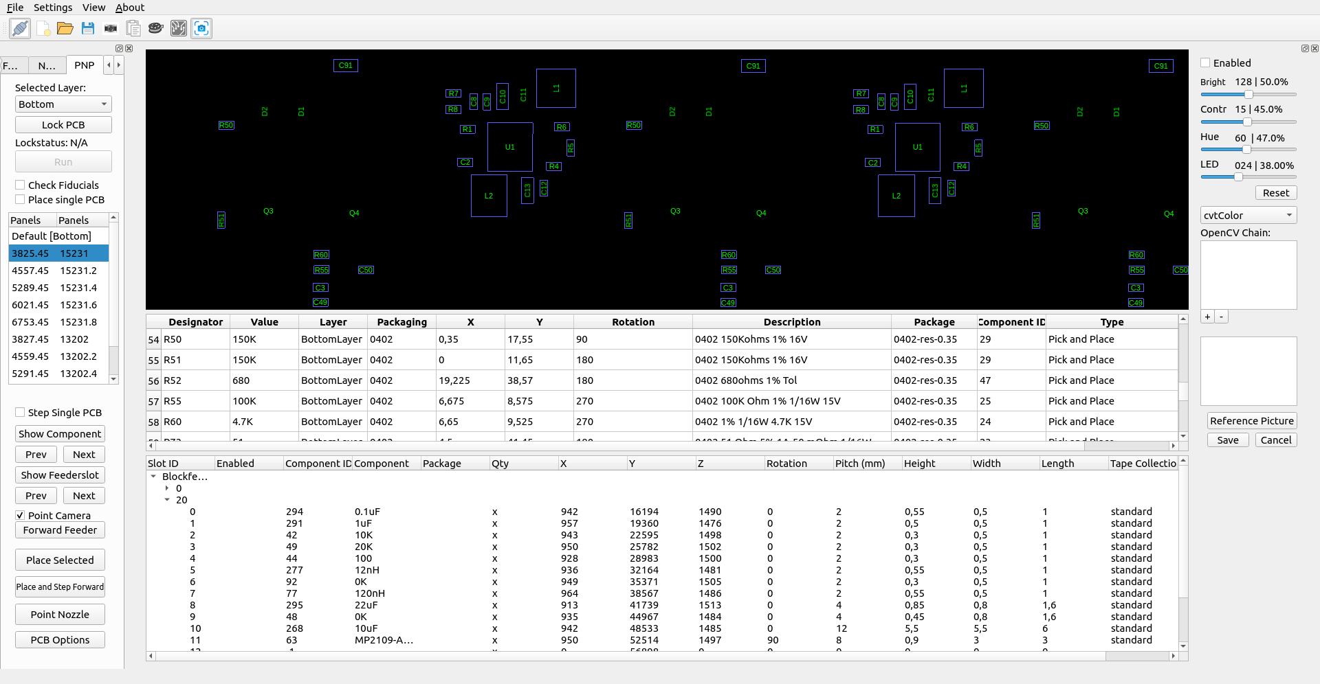

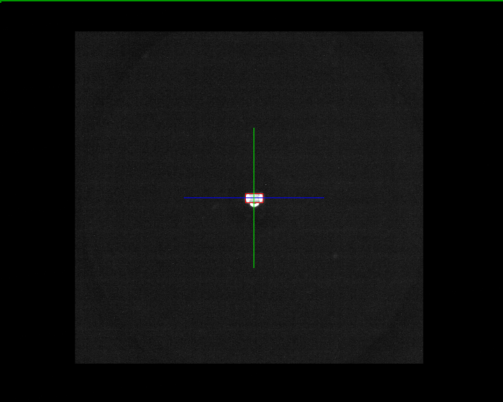

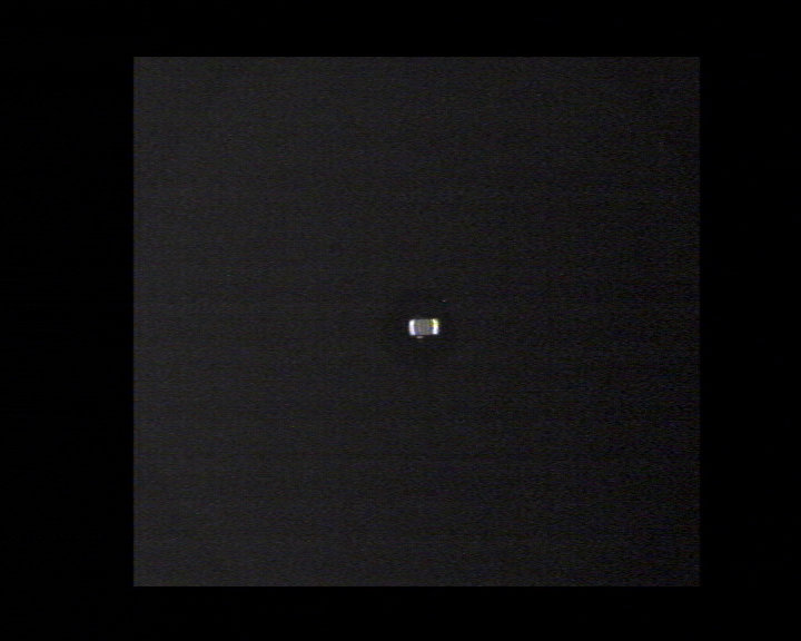

von Daniel (Gast)

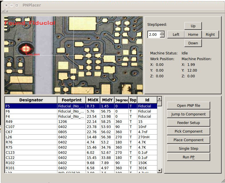

Ich denke ich mach nen Rueckzieher und schreibe meine eigene Software
fuer die Maschine.
Ich hab unter Linux die Kamera und Motoren bereits in Betrieb genommen,
die Kommunikation mit der Maschine ist wirklich einfach.
Das wichtigste die Genauigkeit der Maschine stimmt.
Ich will ja auch nen Barcode Scanner fuer Bauteile unterstuetzen.
Ich rechne damit das ich halt mal 2 Wochen investieren muss damit mir
das wirklich passt.
Ich hab schon mal soetwas fuer ne einfache CNC Maschine geschrieben mit
ner 20 EUR Kamera:
https://www.mikrocontroller.net/attachment/223150/pnplacer1.jpg

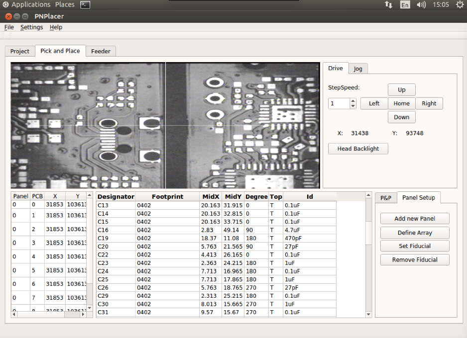

von Daniel (Gast)
So wie's aussieht hab ich jetzt erst mal die Grundfunktionalitaet unter
Linux zusammengehackt (Kamera, Feeder, Bestueckungskopf, XY Schienen).
Mit der MX80 hab ich wohl nen Volltreffer gelandet.
Im Grunde kann man da ja sogar eigenen Feeder unterstuetzen.
Ich denke in einer Woche hab ich das Programm so wie ich es mir
vorstelle :-)

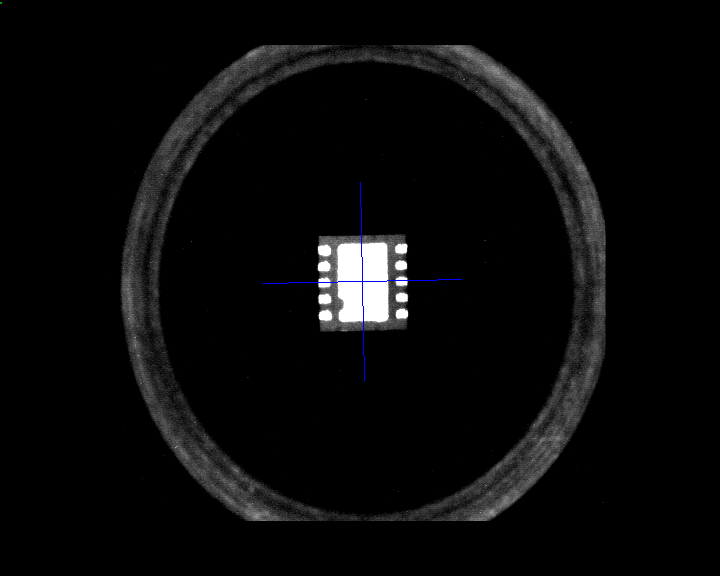

von Daniel (Gast)
Kannst Du mir da mal screenshots oder ein Foto schicken wie du dort
hinkommst? Ich hab die aktuelle SW von Mechatronika und finde dort
nichts bezüglich Feeder Einstellungen - sprich ich muss alles über die 2
Knöpfe regeln.
Ich will das Feedersetup auf Barcode Scanner umstellen.
Durch das eigene Bestückungsprogramm kann ich z.B Eeproms / SPI Flashs
hernehmen und die schon während der Bestückung mit Firmware bespielen.
Bevor ich das Bauteil auf die zu bestückende Platine drücke setze kann
ich's auf eine Adapterplatine drücken.
Auch das ausmessen der Bauteilhöhe kann ich damit so gut wie
automatisieren - ich brauche halt einen Sensor der mir die Höhe ausliest
- das lässt sich dann auch einfach integrieren.

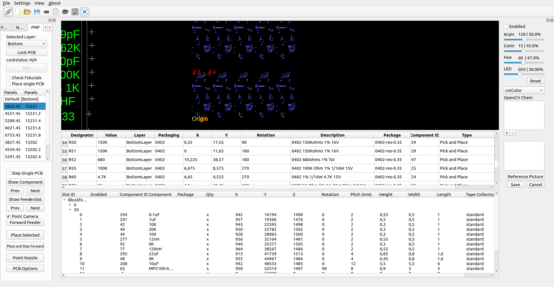

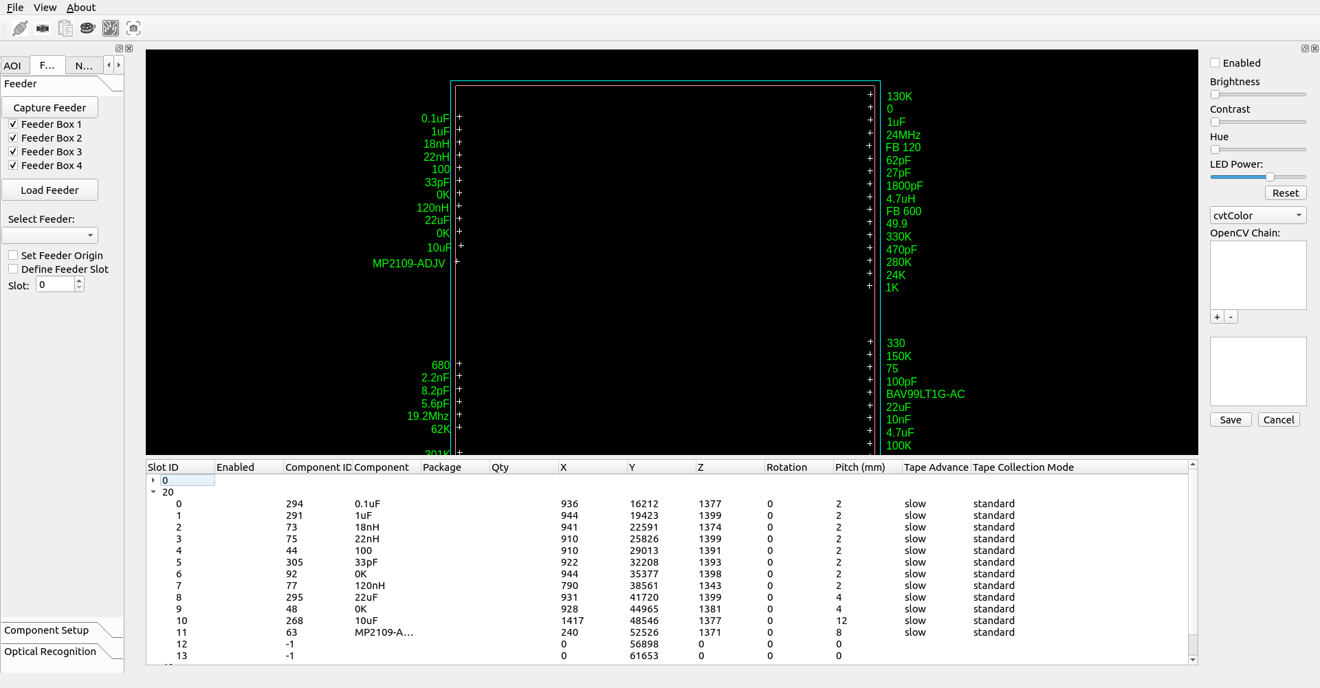

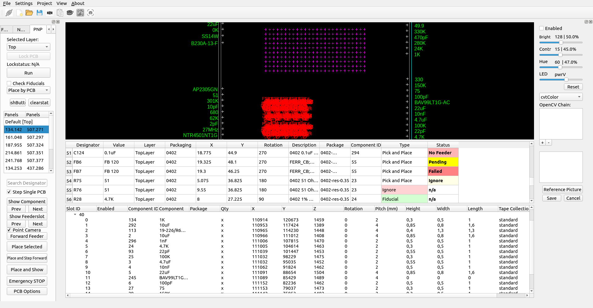

Im Graphischen Userinterface hab ich derzeit folgendes integriert:
* Anfahren eines beliebigen Punktes auf der Bestückungsoberfläche XY -
Schlitten
* Nozzle Changer
* Kameras (OpenCV)
* 1:1 Altium Bestückungsdatenimport
* Stepping und Automode zur Bestückung (ist aber noch nicht mit der
Hardware verbunden).
Im Testprogramm (kein graphisches Userinterface) unterstütze ich:
* Aufnahme und absetzen von Bauteilen
* Rotieren von Bauteilen
* Z Achse um das Bauteil abzusetzen
* Vakuumeinstellungen
Ich schätze bis Dezember hab ich das Programm auch funktionabel dann
können wir uns im Dezember mal in Berlin zusammensetzen und das
durchgehen. Das Programm kann auch von ner Linux Live CD gestartet
werden.

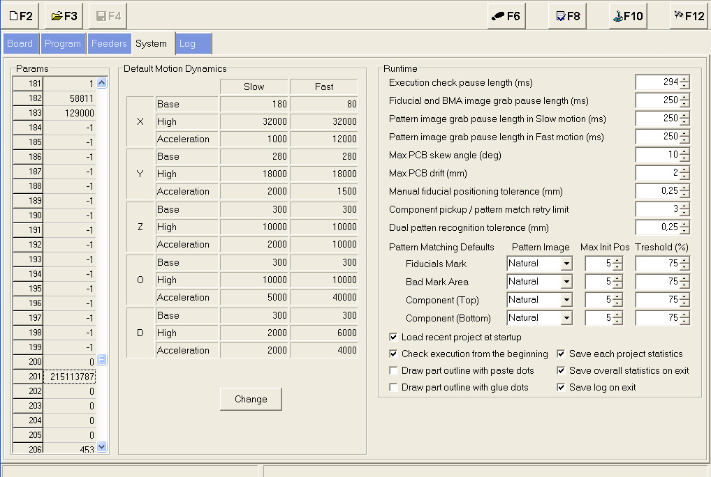

> Knöpfe regeln.
Ich glaube dir kein einziges Wort.

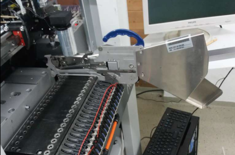

Hier ein paar Bildchen:
1. Kopfzeile - Setup - Setup Smartfeeders - Passwort eingeben,
dann Bilder 2, 3, 4
2. Oder ohne Passwort über den Reiter Feeder, geht allerdings nur für
Bankfeeder
Ich weiß nicht recht, wie ich es dir sagen soll - aber wäre es vllt
nicht erst mal besser, die bestehende SW gründlich zu erkunden, statt
eine neu zu schreiben? Ich denke mir, dass Mechatronika sich bei der
jetzigen SW auch irgendetwas gedacht und eine Menge Gehirnschmalz
investiert hat.

Mechatronika hat die Hauptfunktionalität in den Rechner gesteckt der in
der Bestückungsmaschine verbaut wurde.
Der WinXP Rechner macht nicht besonders viel.
Ich will schnell bestücken und nicht im Schneckentempo irgendwelche
Dinge durchführen.
- Das fängt ja schon an beim Import der Bauteile, ich will die Altium
Daten direkt importieren.
- Ich will die Bauteile einfach organisiert haben und in einer Datenbank
halten (Barcode scanner)
- Ich will z.B eine Teilbestückung durchführen können bei Prototypen
(einfach sagen R19, R32 (alles dazwischen auslassen) etc. und das nicht
jeweils mit 2 Klicks pro Bauteil sondern die Bauteile markieren und
danach bestücken.
- Wenn es ein Problem mit einem Bauteil bei der Bestückung gibt soll
dieses Bauteil erst mal automatisch ignoriert werden und am Schluss
bearbeitet werden (und nicht die Bestückung gestoppt werden).
Bei mir dauert eine Leiterplatte 20 Minuten, ich könnte 2 einspannen das
wären 40 Minuten wo ich die Maschine jetzt Babysitten muss.
Ich will die Maschine soweit bringen das ich eine Bestückung problemlos
durchführen kann und dies auch etwas Komfort bietet.
Ich finde die Windows Software höchst ineffizient (vor allem das
fehlende Multiselect).
Mechatronika verweist mittlerweile auch darauf das ich deren neue
Bestückungssoftware versuchen sollte dort sind aber auch viele meiner
Punkte noch in Bearbeitung .. oder man hat mir geschrieben "can do"
wobei ich das schneller selber machen kann.
Ich könnte die Prototypen genau so komfortabel in Asien fertigen lassen
und mir die Kosten für die Mechatronika sparen (für das Geld kann man
dort einen Haufen Prototypen fertigen). Die Bestückungsanlage macht
meiner Ansicht nur Sinn wenn sie wirklich Vorteile bringt. Und mal
schnell etwas damit zu machen ist halt nicht drinnen da die Software so
umständlich ist (was ich bei anderen Firmen in der Preisklasse und
darunter auch nicht anders erwarten würde).
> Darf ich fragen, was ihr für die M80 gezahlt habt ?
Ich habe eine Maschine für arme Leute gekauft: eine M70.
Das Grundgerät ohne Feeder kostete vor vier Jahren 28 k€.
Der Gesamtpreis für die im Bild dargestellte Konfiguration belief sich
dann auf ca. 47 k€ (Neukauf).
Dazu dann noch ca. 1k€ für einen akzeptablen Kompressor.
Inzwischen dürften die Preise noch gestiegen sein.

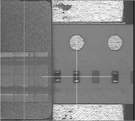

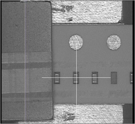

von Daniel (Gast)
Wenn noch jemand mit einer Mechatronika M10V - M80X
Programmierkenntnisse hat und an einer alternativen Bestückungssoftware
interessiert ist bitte melden.
Die Smartfeeder funktionieren jetzt bei mir, nach dem Motorenupgrade
wurde dem Vibrationsfeeder anscheinend eine falsche Adresse zugeteilt.
Werde im Laufe der nächsten Woche OpenCV angehen.
Mechatronika macht den Bauteilvorschub direkt an den Feederslots fest
und nicht an den Bauteilen an sich - das ist meiner Meinung nach von
denen eindeutig falsch gelöst.

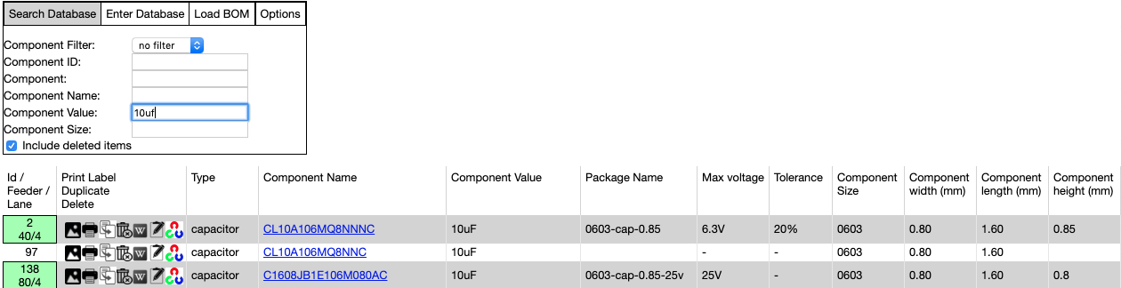

Das neue Feedersetup ist sehr komfortabel geworden auch mit Barcode,
sehe da noch immer ein paar Optimierungsmöglichkeiten bezüglich der
Positionierung.
Dadurch das der Vorschub jetzt am Bauteil festgemacht ist kann man die
Bauteile auch recht einfach in andere Slots reinstecken und muss nur
noch das Bauteil dem Slot zuweisen (ohne den Vorschub neu konfigurieren
zu müssen).
Im Grunde hab ich zuerst deren Feedersetup nachprogrammiert und
anschließend erweitert.
Die Daten werden wie vorher erwähnt alle in einer MySQL Datenbank
gespeichert - man könnte das dann quasi auch im Browser visualisieren.
Hier sehe ich auch noch die Möglichkeit die Bauteile in den Gurten nach
dem Einspannen initial mittels OpenCV zu lokalisieren - dadurch könnte
man sich das manuelle Setup nahezu komplett sparen.
Ich will später dann auch FPGAs mit der Maschine programmieren bevor ich
sie bestücke.
Mit der alternativen Software kann man auch:
1. mit einem Adapter eigene Bestückungsköpfe verwenden (z.B mit einem
Adapter Sauger von Juki die gerade mal 10-15$ kosten), werde mir das
nächstes Jahr dann drehen lassen.
https://www.aliexpress.com/item/1set-505-Nozzle-n-Nozzle-Connector-Fit-for-5mm-Hollow-Shaft-Stepper-Use-for-SMT-Machine/32650066520.html
Die Juki Nozzles gefallen mir etwas besser - habe auch einen Satz hier,
OpenCV (die optische Erkennung) wird das möglicherweise beachten müssen.
2. alternative Feeder ansteuern.
Bezüglich Prototypen kann ich die Maschine jetzt auch so ansteuern das
es mir einfach Bauteile in eine Dose werfen soll für eventuelle
Handbestückung :-)
Wunschtraum:
Was ich gerne noch hätte wäre so ein Laser Scanner wie er bei Samsung
Bestückungsmaschinen verbaut ist welcher die Bauteile nach dem aufheben
scannt (dadurch fällt die Höhenangabe der Bauteile weg).

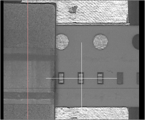

von Daniel (Gast)

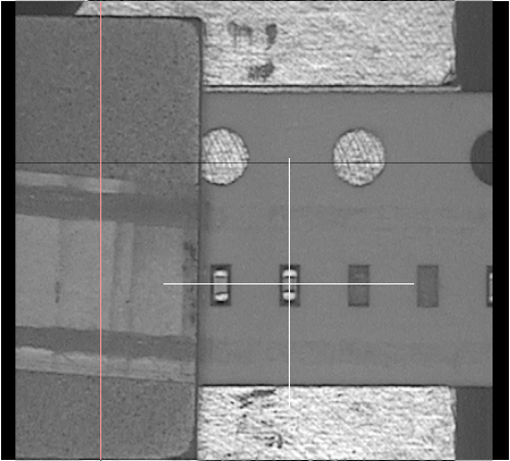

Hier mal ein billiger Screenshot mit der Mechatronika Kamera:
https://snag.gy/0PuOlt.jpg
Das war das ursprüngliche Programm das ich für Stepper hatte (auch dort
lief im Hintergrund die Bilderkennung nur schwarz/weiß):
Werde bei Gelegenheit mal ein Video machen wie der Kopf über alle
Bauteile drüberfährt.

von Daniel (Gast)
Bezüglich der Feeder.
Ein paar Gedankenspiele:
1. die Maschine verwendet eine optische Erkennung
2. die Feederblöcke sind an einer fixen Stelle
3. die Feederblöcke werden über Broadcast angesteuert (jeder Block
erhält immer alle Steuerungsbefehle)
Warum kleben die keine Identifikation links auf die Feederblöcke und
geben dem Operator die Möglichkeit einfach alle Blöcke automatisch
abzufahren
Die Pickup-Position könnte pro Feeder über die Kamera und optische
Erkennung ermittelt werden (zumindest bei Standard Bauteilen).
Was macht Mechatronika? Man kann die Bauteilposition auf den Feedern -
in absoluten Koordinaten in der Maschine abspeichern. Das macht ja
überhaupt keinen Sinn.
Hängt man einen Feederblock mal wo anders ein stimmen die Koordinaten
nicht mehr.
Also mit der Software von Mechatronika kann man ja wirklich überhaupt
nichts anfangen - das ist mehr Leid als alles andere, das ist doch
richtig peinlich was die da mit deren Software treiben. So eine mistige
Software konnte man vielleicht 2005 mal anbieten ... 2017 sieht die Welt
für mich etwas anders aus.
Ich hab denen das letzte mal schon gesagt das Training benötigt kein
Mensch wenn deren Software etwas intelligenter wäre. Das sich die
anderen Kunden da nicht aufregen wundert mich wirklich, anscheinend
bedienen die Maschinen wirklich keine Software-Entwickler die wissen was
möglich ist.
Bauteilsetup:
https://snag.gy/z7DLVo.jpg
Die Teile lassen sich direkt in der Tabelle mit Tastatur-Hotkeys
bearbeiten.
Werde noch nen Android Client zum Scannen der Bauteile schreiben damit
man die Bauteile mittels Android Handy/Tablet scannen und in die
Feederslots stecken kann.
Als Labeldrucker eignet sich der billige P-Touch Drucker von HP
https://www.amazon.de/Brother-P-touch-Etikettendrucker-schwarz-silber/dp/B001FQL2HI/ref=sr_1_1?ie=UTF8&qid=1512115789&sr=8-1&keywords=ql-570
Der einzige Wert der Maschine liegt für mich darin das ich sie selber
ansteuern kann...

von Daniel (Gast)
Das ist das was ich mit Multiselect meine.
Anfahren der Positionen funktioniert soweit, fehlt noch die Array
Funktionalität und Positionskorrektur welche ich über die Fiducials
ermitteln werde.
Das Feedersetup werde ich Tablet-Kompatibel gestalten, einfach
Slot+Bauteil(mit Barcode) welches dann via Netzwerk mit der
Bestückungssoftware kommuniziert.
Das Layout werde ich zum Schluss noch anpassen (zuerst mal die
Funktionalität fertigstellen).
Die Passermarken werden einfach als Footprint "Fiducial" importiert und
landen automatisch an erster Stelle in der Liste.
Damit hab ich schon mal 2 Punkte abgearbeitet welche Mechatronika nicht
kann und die mir wichtig sind:
1. Multiselect (um nur die ausgewählten Bauteile zu bestücken).
2. Altium Dateien direkt importieren.
Fehlt noch der Knopf zum einfachen Umschalten zwischen Top und Bottom
(programmtechnisch ist alles soweit vorbereitet).
von Daniel (Gast)
* Mehrere Paneele/Nutzen werden jetzt auch auf dem Bestückungstisch
unterstützt
Es gibt nicht nur mehr die Unterteilung wie bei Mechatronika in einzelne
PCBs in einem Nutzen sondern mehrere Nutzen mit mehreren PCBs.
Ziel der Übung ist das wir z.B 4 Nutzen reinlegen können und diese
einfach konfigurieren können.
Aber vielleicht baue ich später noch nen Leiterplattenzubringer rein.
Wird ein Fiducial im Nutzen nicht erkannt kann der jeweilige PCB einfach
beim Bestücken ausgelassen werden.
Die Konfiguration läuft über Fiducials, jedes Bauteil der einzelnen PCBs
im Panel wird über die jeweiligen Fiducials angesteuert.
Setup für ein Paneel:
1. die Fiducials eines einzelnen PCBs (im Paneel) mit der BOM verknüpfen
(Passermarke in der BOM markieren, diese mit der Kamera anfahren und set
fiducial klicken)
2. festlegen wie viele Reihen und Spalten das Panel hat
3. wieder ein Fiducial (oder Bauteil) in der BOM auswählen, dieses dann
im letzten PCB auf dem Paneel anfahren und Create Array klicken.
Es gibt den Button Add Panel, damit kann man weitere Nutzen/Paneele
hinzufügen.
Das ist auch wieder etwas das mit der Mechatronika Software so gut wie
nicht machbar ist (oder nur extrem umständlich).
Sehr heftig das Mechatronika es in 10 Jahren nicht geschafft hat einen
brauchbaren Entwickler mal 2 Wochen hinzusetzen und die
Bestückungssoftware anwendungsfreundlich zu gestalten, statt dessen
werden die naiven Kunden dazu genötigt eine Schulung zu machen um diese
wirren Bestückungsgedankengänge nachzuvollziehen.
von Daniel (Gast)
Mit BOM meine ich eigentlich die Bestückungsdaten.
von Daniel (Gast)
aktueller Screenshot

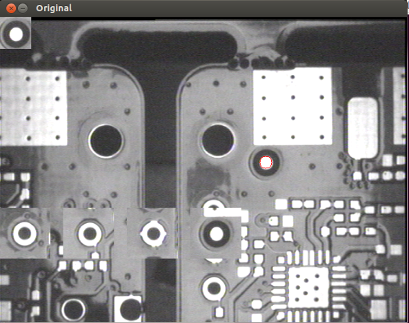

von Daniel (Gast)
Optische Erkennung der trainierten Fiducials/Passermarken klappt jetzt
auch (benötigt ca 50% CPU auf einem alten Dualcore Intel für eine live
Auswertung 720x576 da die optische Erkennung auf der Leiterplatte ja
sowieso nicht so oft gemacht wird absolut in Ordnung), morgen Abend
kommt noch die Positionskorrektur der Leiterplatte hinzu, übermorgen
versuch ich dann mal die Bauteilerkennung.
Möglich ist damit auch schon mal eine Sichtprüfung ob alle Bauteile
ordentlich platziert wurden (oder auch ob sie nach dem Lötvorgang alle
sind wo sie sein sollten).
Mit etwas Glück hab ich die Maschine dann nächste Woche endlich mal
komfortabel in Betrieb.
von Daniel (Gast)
Positionskorrektur der Leiterplatte ist nun auch implementiert, habe
Optical Recognition nochmal überarbeitet - die Fiducial Erkennung
funktionieren jetzt sehr gut.
Gibt auch eine Option "Snap to fiducial" was zum nächsten erkannten
Fiducial springt.
Habe gesehen das OpenPNP die Fiducial Erkennung pro PCB in einem Nutzen
einstellbar hat - habe das jetzt erst mal auch so gemacht.
Optische Erkennung der Bauteile kann ich wohl erst ab
Mittwoch/Donnerstag angehen.
Was danach kommt:
* Android App um Bauteilrollen zu scannen und um die Feeder zu
konfigurieren (das wird dann über W-Lan mit der Bestückungssoftware
arbeiten).
von chris (Gast)
Android app kann ich dir schicken, RFO Basic,
einfach barcode scanner, mit Siemens Norm.
Setup is für Openpnp (über TCP/IP Sockets),
sollte nicht schwer sein dies umzuändern.
Ist aber sehr einfach gemacht.
Fiducial sieht nicht nach hough circle erkennung aus. Irre ich mich ?
OpenPnP hat zwar Panels, dies funktioniert aber nicht, bzw nur
einseitige Top Bestückung. Ansonsten muss man für Top und Bot zwei
unterschiedliche Job anlegen. Mittels Scripts klappt dies problemlos.
von Daniel (Gast)
Habe am Anfang noch HoughCircles + Pattern verwendet, bin dann aber auf
SimpleBlob + trainierten Pattern (matchTemplate) umgestiegen.
Das Bild ist etwas gestaucht da mir in der Vorschau zur Zeit die
Relation ziemlich egal ist (man kann auch im Vorschaubild Positionen
anklicken und der Schlitten fährt dann dort hin)
Mechatronika verwendet bezüglich der optischen Erkennung ziemlich alte
Technologie - Interlaced Analog Kameras mit einer Conexant Card aus
2003, ne TV Karte mit dem Brooktree (Bttv) Chip hatte ich schon um 2000
(ziemlich schwachsinnig meiner Ansicht nach).
Je nachdem wie weit ich mit dem Ganzen komme werde ich die dann
eventuell rausnehmen und Vollbildkameras reinhängen.
Bezüglich des Android Apps melde ich mich wenn ich soweit bin - danke.
Werde morgen erst mal die Feederdatenbank füllen damit ich mich dann mit
der optischen Erkennung für die Bauteile spielen kann.
Hat eventuell jemand Ahnung von 3D Laser Scanner für SMD Bauteile? das
würde mich interessieren damit man die Höhe nicht manuell festlegen muss
(hab damit noch nie etwas zu tun gehabt).

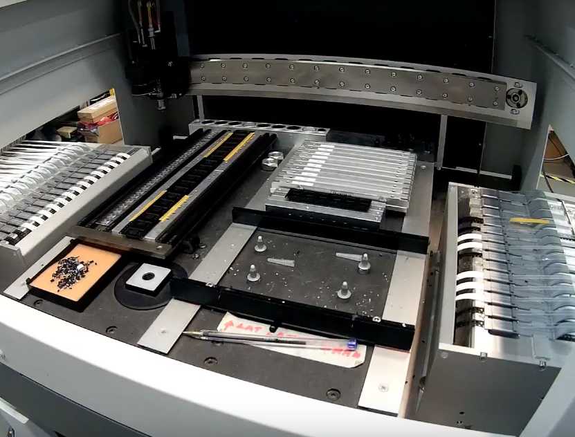

Habe hier ein interessantes Video gefunden:
https://youtu.be/5oZ41mYq-W0?t=106
Ich habe auch noch paar alte Leiterplatten im Lager die sich scheinbar
nach einem Jahr gewölbt haben (perfekt zum Testen).
Das sind anscheinend alles Dinge die man bei der Herstellung so eines
Automaten beachten sollte.
Mechatronika hat leider so gut wie überhaupt nichts bedacht bei der
Windows Software, das nachzurüsten sollte mit nem Laser (wie vorher
beschrieben) dann eigentlich auch nicht so schwierig sein.

von Daniel (Gast)
Bin erst vor kurzem wieder aus dem Ausland zurückgekommen.
Habe die Feeder-Dateien reverse engineered und ein Web-User-Interface
dafür geschrieben (inklusive brauchbarem Bauteil-Management System):
https://snag.gy/rOpA7M.jpg
Sobald ich im "Component" Feld etwas eingebe kommt ein Dropdown wo die
Bauteile mittels regex gematched werden.
https://snag.gy/CBXOQo.jpg
Werde jetzt noch die Bauteil-Dateien reverse-Engineeren damit ich diese
auch via Web konfigurieren kann.
Wie's aussieht kann ich die Linux Version kompatibel machen zu den
Windows Konfigurationsdateien.
Danach werde ich die optische Erkennung auch unter Linux implementieren
(das fehlt dort ja noch).
Ich verwende die Maschine schon produktiv, werde mir aber wohl eine 2.
Vorrichtung selber bauen um QFNs aus Trays zu setzen da ich in der
Maschine zu wenig Platz für 3-4 Trays habe.

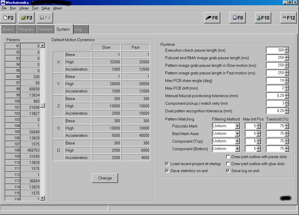

von Daniel (Gast)
CPD Datei Format:
- Bauteil-Listen in den Kategorien können extrahiert werden
- Die Einstellungen in den ersten 2 Tabs der Bauteil-Gruppen sind
mittlerweile soweit ebenfalls bekannt
* Motion Speed
* Pick Speed
* Place Speed
* Nozzle
* Pick Delay
* Place Delay
* Overstroke
* Polarity
* Max drift
* Max Skew Angle
* Disposal put back / drop
* Transport component raised high  use optical centering  Use VAC for
checking part placement
Das sind nur Konfigurationen die dann später während des
Bestückungsvorganges aufgelöst werden
- Die Referenz-Bilder für die optische Bauteil-Erkennung kann ich
ebenfalls größtenteils extrahieren (der Teil muss noch feingetuned
werden das sind die letzten 5-10% die derzeit noch fehlen - n paar
Offset Bytes machen mir noch das Leben schwer)
Werde die Werte dann ebenfalls in die Datenbank stecken und per
Knopfdruck exportierbar machen.
Diese Optionen werde ich dann später auch in die Linux Applikation
einbauen (so viele sind's ja nicht).

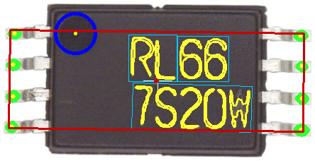

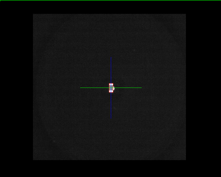

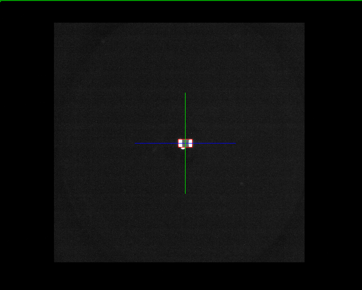

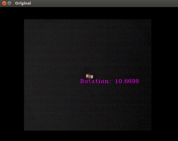

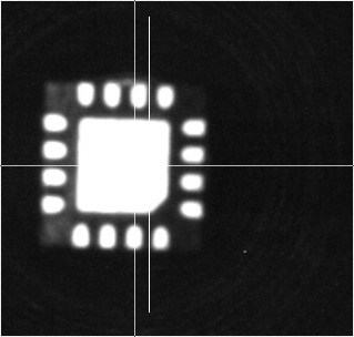

Bauteilerkennung hab ich mittlerweile auch mit OpenCV integriert.
Die Mechatronika Maschinen sind an so manchen Stellen wirklich gut
durchdacht die Flying Cameras sind wirklich gut integriert.
Die Kameras unter Linux anzusteuern ist kein Problem.
Die primitive Windows XP Software steht ja in überhaupt keinem
Verhältnis zu dem was man mit der Maschine eigentlich machen kann.
Als nächstes werde ich die Funktionalität einbauen um Firmware direkt
bei der Bestückung aufzuspielen.
Dann fehlt mir nur noch n Tray Feeder und ich bin glücklich damit.

Die Bestückungssoftware an sich ist nicht so aufwendig, das aufwendige
ist eher das Bauteil und Projektmanagement (Top&Bottom Leiterplatten)
was ich mir da zusammengestellt habe (inkl. Gerber Viewer mit
Suchfunktion für Designator und Values im Browser)

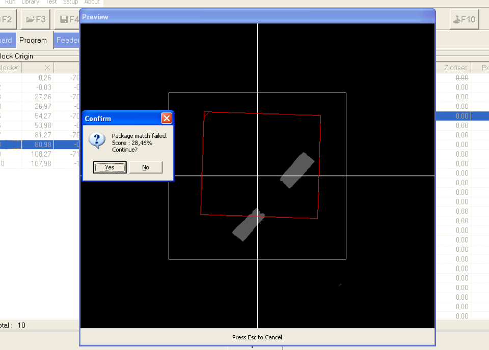

Da kommt Mechatronika mit den maximal 360 Pixel Kameras bei weitem nicht
hin (die Auflösung ist in etwa 720x576 Analog, es wird nur der Luma
Anteil bei Mechatronika verwendet YUYV (Luma=Y), U/V wird verworfen).
Und wenn man für das Setzen von 5 ausgewählten Bauteilen 30 Mausklicks
benötigt, da fragt man sich halt schon was sich der Entwickler dabei
gedacht hat?
Multiselect gibt's ja auch nicht dafür.
Die Maschine bestückt zuverlässig sofern sie über die
Bilderkennungshürde drüberkommt (tut sie bei unseren Panels mit kleinen
Bauteilen nie, und die Fehler sind so dass der Operator auch nicht sieht
was los ist, die Logfiles geben einen Anhaltspunkt aber es wäre halt
nicht schlecht wenn man auch das Bild sehen könnte warum es während
einer Produktion fehlschlägt, einfach RETRY klicken lässt die Maschine
dann wie gehabt weiterlaufen auch mit dem Problembauteil).

Wer hätte hier denn Lust mitzumachen?
Und welche Maschinen habt ihr?
Eine billige Bestückungssoftware so wie Mechatronika sie hat kann man
wirklich in 2 Wochen selber schreiben, aber es geht ja darum was
brauchbares zu entwickeln.
Ich hab eine MX80 (M80 gebraucht gekauft und auf MX80 aktualisieren
lassen).
Aktuell hab ich den Code in C / C++ geschrieben, ich würde aber Python
bevorzugen da das jeder schnell bearbeiten kann. Die Steuerungscodes
sind recht einfach.
Im Grunde fehlt mir nur noch eine ordentliche OpenCV integration (nicht
weil ich's nicht kann sondern weil mir die Zeit etwas fehlt - werde
versuchen mir das nächste Woche anzusehen).
OpenCV verwende ich zur Zeit für die Leiterplatten-Justierung.
Zur Bauteilerkennung:
man nimmt das Bauteil einfach hoch schaltet die Kamera auf einen Trigger
Modus, und fährt dann einfach das Ziel auf der Leiterplatte an.
Das Video der Flying Camera wird dann von der Maschine eingefroren und
man muss sich wirklich nur noch um die Justierung des Bauteils kümmern.
Sobald man fertig ist schaltet man den ausgelösten Trigger Modus wieder
ab.

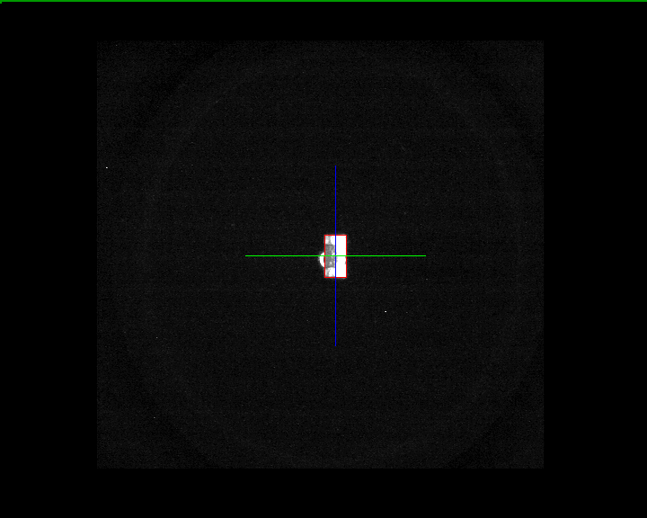

Ein Bild hab ich angehängt (das Bild hab ich im Linux aufgenommen). Man
sieht wie schlecht diese Kamera überhaupt ist.... Das Bauteil ist 0402.
Übrigens die Windows Referenz-Bilder zur Bilderkennung findet man in
deren Konfigurationsdateien die haben wirklich keine "hohe" Auflösung
(irgendwo hatte ich hier mal n Bild angehängt).
Bei der BTTV/Brooktree/Conexant Karte sollte man wie beim Windows
Programm die Helligkeit/Kontrast/(die Karte kann noch mehr) anpassen.
von Daniel (Gast)
Hier noch ein paar Beispielbilder was deren Windows Software so
produzieren kann:
https://snag.gy/CJeRUf.jpg
https://snag.gy/RswbBW.jpg
Grund: Leiterplatte ist leicht gebogen, die Stelle war aber nicht
offensichtlich bei den ersten beiden Panels (auf der rechten Seite)
Man kann hier als Workaround das Leiterplatten-Niveau einfach etwas
etwas tiefer angeben. Meiner Meinung nach soll die Software das dem
Operator durch einfache Guidance klar machen. Bei den billigen China
Bestückungsanlagen würde mich ein Handling wie bei Mechatronika nicht
wundern - aber die Mechatronika Maschinen sind dafür einfach zu teuer um
diese Fälle nicht abzudecken.
Man könnte ja sogar einen Gerber-Viewer einbeziehen und eine
Leiterplatte Matrix-basiert ausmessen. Die Gerber Dateien nur dazu um
Schlitze und Bohrlöcher zu vermeiden.
Und welche Doppelseitige Leiterplatte ist denn schon nach einem
Ofendurchgang von einer Seite nach wie vor 100% gerade. Sprich die
Option welche Mechatronika da in der Software hat lässt den Operator
geradlinig in's Messer laufen.
Wenn man einen 2. Screen hätte, oder die Bestückungssoftware größer
machen würde dann könnte man nach der Bestückung kurz Fotos machen und
die letzten 10 bestückten Bauteile eventuell darstellen damit man
frühzeitig abbrechen kann.
Oder eventuell auch direkt eine AOI einbauen.
von Chris (Gast)
Die Beleuchtung ist gut, die Nozzle kann man leicht rausfiltern.
0201 ist bei dieser Kamera machbar, eventuell auch kleiner.
Python hat ca 25% overhead auf C bei opencv, und das Bild muss von der
Kamera zur Auswertung auch noch uebertragen werden. Die Frage ist dann,
ob man die 80ms dann noch hat welche Python angenommenerweise braucht,
oder ob man nur weniger zur Verfuegung hat.
Chris

Bei dem von dier geliefertem Bild mit einer Bildverarbeitung welche
nicht auf deine Maschine eingestellt ist wird z.B. ein Rechteck mit 23x8
pixel erkannt welches den Bauteilmittelpunkt bei 20.5 X und 5 Y pixels
hat mit rotation 0.0 Grad. Koordinate 0:0 ist hier oben links. Ein Pixel
dürfte so ca 0.04mm
ausmachen, dies sind ca 2.5pixel/mm wobei die Bildverarbeitung derzeit
mit 32Pixel/mm arbeitet und nicht für so niedrige Auflösungen
eingestellt ist.
Bei besser eingestellter Bildverarbeitung wird dann auch die Rotation
besser
erkannt, hier in diesem Beilspiel wird einfach zuviel weggefiltert, was
man auch an dem Ratio des Rechteckes von 2.875 erkennt, normalerwiese
ist
diese eher 1.4... und bei mehr als 1.8 oder unter 1.2 wird bei einem
Widerstand der Place Zyklus abgebrochen.
Chris
von Chris (Gast)
sorry, es dürften ca 20pixel/mm sein und die Bildverarbeitung ist für

von Daniel (Gast)
Naja mich interessiert vor allem die Fortschrittsanzeige via Browser und
eventuell Fehlermeldungen oder Probleme.
Hab mittlerweile auch eine optische Erkennung für 2-Pad Elemente mit
OpenCV (klappt wirklich gut und sehe da jetzt schon Vorteile gegenüber
dem was Mechatronika hat).
Hab da noch:
Schwarz/Grüne und Weiss/Graue Induktivitäten. Am wichtigsten ist mir der
8Pin Onsemi TSSOP wo die Mechatronika Software mir viel zu viele
Bauteile verwirft - ich hab da schon so ziemlich alles probiert der
klappt einfach nicht zuverlässig.
https://media.rs-online.com/t_large/R0368583-80.jpg
Der sieht so in etwa aus, man bekommt 16 weiße Flecken angezeigt, und
Mechatronika shiftet dort hin und wieder die "Pin"-reihe beim
Bildabgleich und wirft das Bauteil dann weg.
Wenn ich nächste Woche mehr Zeit rausschlagen kann könnte ich die
wichtigsten Dinge bis Freitag fertig haben.

von Daniel (Gast)

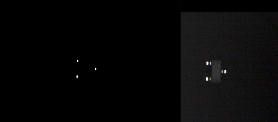

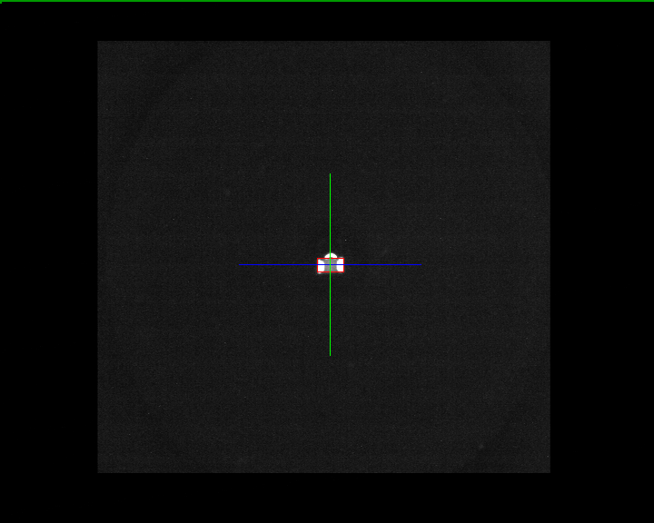

Anbei noch ein paar Bilder.
0402 ausgewertet
SOT-233 wo Noise gefiltert wurde.
Läuft soweit Realtime.
von Chris (Gast)
Sot23 ist zuviel gefiltert, da passiert dir dann dass unter gewissen
Umständen der Winkel falsch erkannt wird und somit falsch bestückt.
Bei dem Bild,
Gauss 5, Grayscale, Normalize, Threshold mit 240 dann RotatedRect, angle
merken, bild rotieren, nochmals rotatedRect(gray) und den
abgespeicherten
angle ins rotatedrect reinschreiben, sowie center von r.center abziehen.
center sollte die calibrierte Nozzleposition sein wie auch der
Drehpunkt, oder einfach nur Bildmittelpunkt wenn der Offset in die
Kamerkalibrierung eingegangen ist.
Bei Juki nozzles, nimm bitte die Schwarzen, nicht die Grünen.
Sind ein paar Cent teurer, man braucht dafür aber nicht so viel in der
Bildbearbeitung filtern bzw verliert nicht so viel and Auflösung.
Die Grünen sind nähmlich für rote Led-Beleuchtung optimiert sowie die
Verwendung des blauen Bildkanals, oder für BW Kamera mit Watten
Farbfilter.
Chris

nicht als Anwender - sondern als Entwickler)?
Ich baue derzeit meine Web-Bauteildatenbank mit dem Bestückungsprogramm
zusammen (hatte im Bestückungsprogramm nur eine rudimentäre
Bauteildatenbank, die Web-Bauteildatenbank hat so ziemlich alle
Informationen über das jeweilige Bauteil).
Danach kann ich die optische Erkennung wohl fertig machen (sollte alles
bis Freitag machbar sein, dann bin ich auch wieder vor der Maschine).
> Hab da noch:
Vllt einfach mal die Deckenbeleuchtung ausschalten oder die Vorhänge
schließen? Ich hatte das Problem mit allen Sorten SOT23 (3, 5 und 6
Beine).
Viele Abwürfe wegen Nichterkennung, teilweise bis 20%.
Wenn die Maschine (M70) im Halbdunkel läuft, gibt es überhaupt keine
Abwürfe mehr. Da bleibt sie nur noch stehen, wenn die Teile alle sind.
Ich habe einige Zeit gebraucht, um darauf zu kommen.
von Daniel (Gast)
Also mit OpenCV bekomme ich das Bauteil problemlos hin, mit der
Mechatronika Software nicht.
ON Semi EEprom
https://at.farnell.com/on-semiconductor/cat24c64yi-gt3/eeprom-seriell-64kbit-400khz-tssop/dp/2306652
(Das Bild ist nur ein Symbolbild, die Beinchen sind anders als bei
anderen TSSOPs die wir haben, die anderen werden problemlos erkannt).
Mechatronika kümmert sich nicht um seine Kunden (dazu gehört auch
ordentliche Software bereitzustellen).
Habe bis jetzt ca. 500 Leiterplatten bestückt und ich kann keine einzige
Leiterplatte mit der Mechatronika MX80 bestücken ohne von deren Software
genervt zu werden (üblicherweise von der optischen Erkennung, eine LP
hat pro Seite ca 800-1500 Bauteile).
Kein vernünftiger Mensch würde sich eine Maschine mit so einer Software
kaufen.
Die Maschine wäre mit guter Software auch preislich in Ordnung - aber
das passt so einfach nicht.
Die Bestückungsgenauigkeit ist ja durchaus in Ordnung.
Ich denke meine Software wird Mitte nächsten Jahres weit genug sein (bin
halt bald wieder ein halbes Jahr weg, seit meinem letzten Beitrag habe
ich auch nur n paar Stunden an der Bestückungs-Software
weitergearbeitet.
Feedersetup usw. kann ich ja mit meiner Software alles schon machen,
aber die Entwicklung muss halt so nebenbei laufen da ich auch meine
eigenen Produkte habe.
Den Großteil der Arbeit hab ich bis jetzt eher in's Bauteilmanagement
investiert, hab mir auch nen Bauteilzähler gebaut (Mikrocontroller +
KY-010 Light Block Sensor Module) - schafft mindestens 100 Lochzählungen
pro Sekunde (hab's noch nicht schneller getestet).
Labels für die Rollen (inkl. QR Code) lassen sich über'n Webinterface
via Raspberry PI auf nem Labelprinter ausdrucken.

Ich habe die Feederbefehle sowieso bereits komplett reverse engineered,
mit nem kleinen Adapter sollte sich das also recht einfach lösen lassen.
Die Entscheidung ist auch getroffen ich werde die Befehlssätze im August
wenn ich wieder vor der Maschine bin dann auch auf Github online
stellen. Wer Interesse hat kann ja auch an nem Adapter für alternative
Feeder mithelfen :-)

Was ich bei der Aktion vor allem gelernt habe ist das die
Bauteildatenbank nicht einfach nur rudimentär sein darf sondern wirklich
Informationen benötigt (die Mechatronika Bauteildatenbank ist nutzlos
aber auch wichtig...., man kann weder sortieren noch suchen noch sich
anzeigen lassen welche Bauteile bald zu Ende gehen, noch den Pitch dort
einstellen).
Der Pitch muss unabhängig von den Bauteilen konfiguriert werden, sehr
schlau nicht?

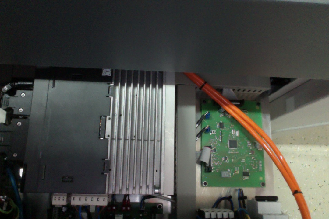

Das betrifft jetzt vorrangig die Mechatronika MX80
So ein kleiner Tipp für Mechatronika geplagte mit Delta ASDA-A2
Controllern.
Die Delta ASDA-A2 Controller können über USB überwacht und konfiguriert
werden.
http://www.deltaww.com/services/DownloadCenter2.aspx?secID=8&pid=2&tid=0&CID=06&itemID=060201&typeID=1&downloadID=ASDA-A2&title=ASDA-A2&dataType=8;&check=1&hl=en-US
Es gibt dort auch ein Oszilloskop mit dem man den PID Controller
überwachen kann sollte man dort so etwas wie "Noise"/ein Rauschen sehen
dann sind die Einstellungen nicht optimal.
Es gibt dort auch einen Jog Mode, mit dem man die Bewegungen direkt
überprüfen kann. Bei 400rpm zuckte die Maschine schon heftig rum, nach
diversen Einstellungen konnten wir dort auch deutlich höher gehen.
Auch hier Vorsicht die Maschine hat keinen Stop-Sensor man muss mit dem
Portal also unbedingt innerhalb des mechanisch möglichen Bereichs
bleiben.
Im Windows kann man mit dem Controlpanel einen Freemove des
Bestückungsheads machen, dort mehrfach mit dem Kopf Zick-Zack von links
nach rechts fahren. Die Y Distanz sollte bei jedem Durchgang gleich
bleiben um die Konsistenz sicherzustellen.
z.B erster Durchgang 3-4 cm, zweiter Durchgang 4-10cm, dritter Durchgang
10-30cm usw.
Das Monitoring kann im Hintergrund weiter laufen.
Es darf zu keinem "Reissen" des Portals kommen.
Wenn es auch nur zu einer kleinen Oszillation (also einem Überschwingen
der Bewegung kommt) sofort bei Mechatronika anrufen damit sie deren
Scheisse in Ordnung bringen - das ist nur ein Zeichen dafür das der
Controller falsch eingestellt wurde (so wie bei uns). Die X/Y Bewegungen
der Maschine muss über alle Distanzen hinweg ruhig sein.
Unser erster Workaround war den Y-Riemen anzuziehen was nur mehr Last
auf den Motoren verursacht hat und für das eingestellte Profil des
Motors in Ordnung war.
Das ist keine Lösung, durch die Neukonfiguration des Motors konnten wir
die Spannung auf dem Riemen wieder deutlich lockern.
Die Delta ASDA-A2 Windows Controller Software hat sehr viele
Einstellungsmöglichkeiten, wer dort das falsche einstellt läuft nicht
nur Gefahr das die Maschine einen Totalschaden erleidet sondern es kann
auch zu **Personenschäden** kommen da die Motoren ziemlich stark sind.
Vor allem keine automatische Kalibration durchführen, die Applikation
warnt ohnehin davor. Wir haben diese auch nicht durchgeführt. Keine
Einstellungen vornehmen ohne die vorigen Werte irgendwo zu sichern (das
haben wir natürlich nicht gemacht und gleich mal ein starkes Surren mit
auf dem Y Motor gehabt, die Delta Controller schalten bei Überlastung
zum Glück selber ab sodass es schwierig sein sollte durch eine
Falscheinstellung etwas zu beschädigen). Mit den Delta Motoren und
Controllern hab ich bis jetzt nur positive Erfahrungen gemacht, das sind
wirklich ausgereifte Produkte.
Wir haben das nur selber angefasst da Mechatronika (die Firmenchefs
Lezlaw und Dariusz) in Polen den Schwanz bei uns eingezogen haben und
anscheinend selber keine großartige Ahnung von den zugekauften Teilen
haben. Sie haben uns als Kunden mit deren Top Modell einfach links
liegen gelassen und sind mit unserem Geld wohl abfeiern gegangen.

Ich habe lediglich die Motorsteuerung für die Y Achse angepasst, habe
mir jetzt ein Testprogramm für die Maschine geschrieben schnelles
herumfahren mit dem Portal und dem Bestückungskopf kann die Maschine aus
dem Gleichgewicht bringen - was meine Annahme mit der
Temperaturverzerrung war - war in Wirklichkeit ein Versatz des Motors,
anscheinend gibt es Probleme mit dem Feedback loop.
Ich kann ja durchaus bestücken, der Versatz ist durch meine
Einstellungen im schlechtesten Fall wohl noch weiter runtergegangen. Je
nach Einstellung des Y Controllers kann ich richtig viel Versatz
bekommen (2cm) oder Minimalversatz (0.1mm) nach sehr häufigem, schnellen
herumfahren von einer Ecke zur anderen.
Die Default Settings von Mechatronika haben mindestens für 0.25mm
Versatz nach einiger Zeit verursacht.

Anbei ein Foto des polnischen LPC Motor Controllers, die einzige
Intelligenz in der Maschine ist der Motor Controller von Delta Taiwan
(die großen Boxen) 200W für X und 400W für Y.

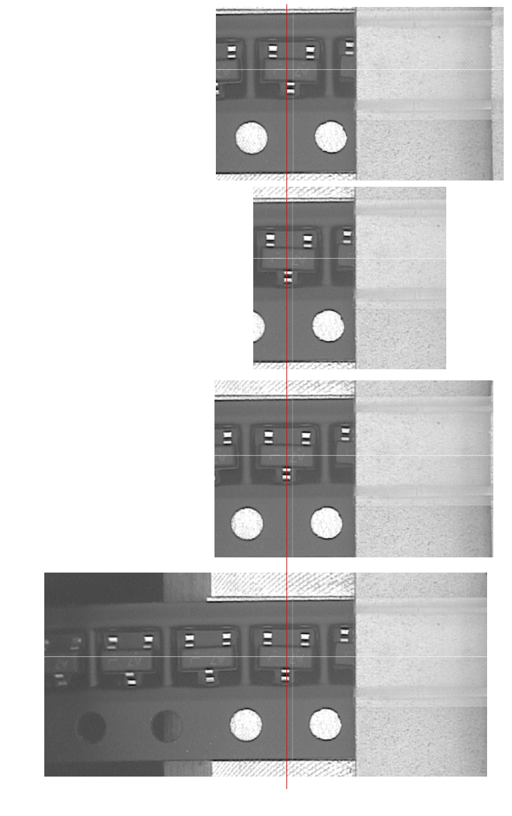

Die Screenshots wurden (ohne angeschlossene Maschine auf meinem
Entwicklungsrechner gemacht).
Im Bild sieht man die OpenGL Implementierung des Bestückungstisches
(zoom in/out wird unterstützt wie auf nem Tablet), die Feeder können
alle abfotografiert werden, auch die Leiterplatte und dann Onscreen mit
Designatoren versehen werden, jede Position des virtuellen
Bestückungstisches ist genau anfahrbar.
Die Bauteilkonfiguration (Location & Pick up höhe) kann direkt via
OpenGL Interface vorgenommen werden, die Steuerung des OpenGL Fenters
ist wie bei Altium :-)
Die Live Kamera läuft zur Zeit auf einem 2. Bildschirm (dafür nehme ich
den alten 4:3 1024x768 Bildschirm der Mechatronika).
Werde das User-Interface noch etwas hübscher machen wenn alle Features
integriert wurden, werde heute noch Tablet-Support integrieren damit man
die Feeder via Tablet konfigurieren kann.
Die Feeder können dann sogar via Web in einem Format heruntergeladen
werden welches von der Mechatronika Applikation importiert werden kann
(nehme das nur noch zum Vergleichen). Für Windows hab ich auch ein
kleines Tool das sich den Component Pitch aus der Datenbank zieht und
die Feeder dementsprechend einstellt.
Die Bauteildatenbank an sich ist bei uns zentralisiert, vom Einkäufer,
Entwickler bis zu dem was in der Maschine landet ist eine Einheit.
Hübsch.
Kannst du auch Teile mit derselben Bezeichnung wahlweise aus dem einen
oder anderen Feeder entnehmen? Das ist zwar nicht wichtig, aber ganz

von Daniel (Gast)
Bei mir hat jede Rolle einen eigenen Barcode, wenn man 2 Rollen
eingespannt hat wird die jeweils vorher definierte verwendet.
Die Bom lädt man in das Webfrontend hoch und weist dann jedem Bauteil
der BOM ein Bauteil aus dem Lager zu. Das Webfrontend ist noch etwas
schlicht gehalten, funktioniert aber einwandfrei.
In der Bauteildatenbank ist auch Ort und Schacht des jeweiligen Bauteils
eingetragen, der Barcode wird über einen billigen (und guten) Brother
Labeldrucker über's Webfrontend ausgedruckt.
In der Lagerverwaltung kann man Bauteile auch kopieren (z.B wenn ein
Bauteil dem Ende zugeht und man eine neue Rolle nachschieben will,
alternativ könnte man auch ein altes Label weiterverwenden).
Ich arbeite nicht mit vorher definierten Dingen "Packages" wie dieser
Component list
https://youtu.be/XuHYhp0ltME?t=1570

mysql> desc feeder_configuration_master;
| Field             | Type         | Null | Key | Default | Extra          |
| id                | int(11)      | NO   | PRI | NULL    | auto_increment |
| feeder_slots      | int(11)      | YES  |     | NULL    |                |
| selected_feederid | int(11)      | YES  |     | NULL    |                |
| address           | int(11)      | YES  |     | NULL    |                |
| feedertype        | varchar(255) | YES  |     | NULL    |                |
5 rows in set (0.00 sec)
feedertype = aktuell Stripe oder Tray feeder
mysql> desc feeder_configuration;
| address      | varchar(255)        | YES  |     | NULL    |                |
22
| lane         | int(11)             | YES  |     | NULL    |                |
23
| enabled      | varchar(1)          | YES  |     | NULL    |                |
24
| component    | varchar(255)        | YES  |     | NULL    |                |
25
| x            | int(11)             | YES  |     | NULL    |                |
26
| y            | int(11)             | YES  |     | NULL    |                |
27
| z            | int(11)             | YES  |     | NULL    |                |
28
| f_id         | int(11)             | YES  |     | NULL    |                |
29
| component_id | int(11)             | YES  |     | NULL    |                |
30
(folgende Felder werden nicht mehr verwendet, sie werden aus der Bauteilliste direkt mit einem Join ausgegeben)
31
| rotation     | decimal(10,2)       | YES  |     | NULL    |                |
32
| speed        | enum('fast','slow') | YES  |     | NULL    |                |
33
| cgroup       | varchar(255)        | YES  |     | NULL    |                |
34
| pitch        | int(11)             | YES  |     | 0       |                |
35
36
14 rows in set (0.00 sec)
Die Daten sind via JSON zugänglich und so auch in's Webfrontend und die
Bestückungsapplikation integriert.
Der OpenCV Filter wird durchgeführt bevor ein Bauteil gematched wird, es
ist noch in Entwicklung und für Standardbauteile werde ich dann auch
einfach Standard Filter anlegen.
Durch intelligentes Matching wird der Bauteilabwurf deutlich minimiert
verglichen mit der Mechatronika Applikation (ich will für 0402 keine
Templates anlegen müssen und das "optische zentrieren" alleine klappt ja
auch nicht ordentlich mit Mechatronika - vor allem wenn die Nozzle auch
im Bild ist)
Ich bin aber noch weiter am optimieren, so schlecht und umständlich wie
Mechatronika das macht machen wir's schon mal nicht.
Ziel ist es später auch verschiedene Bauteile sortieren zu können wie
bei OpenCV (Bauteil Trays hab ich noch nicht integriert, ist aber für
Prototypen ebenfalls ein wichtiger Punkt).
https://www.youtube.com/watch?v=ynMOINxySbM

von Daniel (Gast)
So wird die BOM im Web von der Liste mit dem Lagerbestand gematched, die
finale Bestückungsliste für die Maschine kann man dann herunterladen und
in's Programm reinladen, werde das aber auch noch direkt integrieren
damit man die Daten direkt aus der Datenbank ziehen kann und sich das
herunterladen und reinladen in die Bestückungsapplikation spart.
von Daniel (Gast)
Bin gerade über eine Email an Mechatronika gestoßen, wo ich mich damals
über die miese Integrierung der optische Erkennung ausgelassen habe.
User-freundlich ist wenn der Kunde nicht mal die Möglichkeit hat so ein
Bauteil falsch zu konfigurieren, und das Bild ist ja wirklich eindeutig.
Nur mistige Software lässt den User bei exakt so einem Bauteil direkt
in's Messer laufen.
Bei so einem Bild ist jegliche Ausrede dass ein Bauteil nicht gematched
werden konnte eigentlich hinfällig. Es kam zu einem Bauteilabwurf.
So ein Bauteil hat bei uns mit OpenCV und Vektor-basierter Erkennung
überhaupt keine Chance abgeworfen zu werden.
- we do not want comment your mails, but I think, that offending, blackmailing, ageing, putting false information on forums (without any similar response there..)  is not a behaviour from our story - it definitely finishes any cooperation with you

von chris (Gast)
Bei 0402 und teilweise 0603, hängt aber von der Nozzle ab.
legt man einen schwarzen Kreis in die Bildmitte, damit die Nozzle sowie
deren Streulichter abgedeckt wird.
Es passiert aber öfters auch bei 0603 dass die Nozzle leicht seitlich
sichtbar wird, und so damit das RotatedRect verfälscht, weshalb ich dies
auch bei 0603 mache. Man kann die Nozzle schwärzen, abe es braucht nur
einen kleinen Kratzer/gebrauchsspuren, oder etwas Staub auf der Nozzle,
und man hat dasselbe Problem.
Dann macht man ein oder zwei Threshold und mit Imgproc.minAreaRect
bekommt man das Bauteil korrekt erkannt, deren Größe sowie Position und
Drehung. Abhänging von Position und Größe entscheided man nun ob es
abgeworfen werden soll, oder nicht, bzw die Seitenverhältnisse nicht
stimmen
(Bauteil nicht korrekt aufgenommen), Größe ungefähr stimmt (falscher
feeder)
oder Bauteilmittelpunk zu weit von Nozzle weg, sprich wird vom Vacuum
nicht
richtig gehalten. Hier kann man ev. noch die Geschwindigkeit reduzieren,
oder eben Abwurf.
Ich berechne den Abwurf so, dass ich ein neue Mat nehme,
dort in Weiss den Kreis der Nozzle zeichne gefüllt natürlich und
dann des RotatedRect gefüllt mit Schwarz einzeichne.
Übersteigt nun die summe der Pixel (countNonZero) einen gewissen Wert,
Nozzle und Package Abhängig, wird dieser Abgeworfen, bzw die
Geschwindigkeit gesenkt (niederer Wert).
von chris (Gast)
Ich sehe, es ist alles noch sehr in den Anfängen, von der Datenbank her.
Das mit den Packages solltest du dir nochmals überlegen, es hat nur
Vorteile.
Du spricht von Prototypen. Da werden die Bauteile doch automatisch
ausgemessen. Einfach einlegen und Los. Bei der ersten Verwendung wenn
das Bauteil polarisiert ist muss noch Pin 1 bestätigt werden, und wenn
die
Pads mit der Leiterplatte nicht übereinstimmen wird dies auch gemeldet,
ansonsten geht dies doch alles automatisch, im Gegensatz zu Production
Machinen, wo eine Offline Programmierung benötigt wird, wie auch ein
eventuelles Balancing auf mehreren Maschinen und Aufträge.
Ein optischer Nozzlesensor wird dafür gebraucht, bei CNC Maschinen
wird dafür ein G38 Befehl abgesetzt. Fehlt dir dieser Sensor und das
CalibrationsPod dann bleibt einem nichts anderes übrig als die Daten von
Hand eingeben. Soweit ich aber verstanden habe willst du aber keine z.B.
Juki Nozzle haben, alternativ auch keinen Kopf wie bei z.B. ASM welche
so einen Sensor ermöglichen. Naja, auch eine Designentscheidung.
Voraussetzung dafür ist, dass du  openCV Filter hast, welcher
zuverlässig die Pins detectieren , die Outline, sowie das Bauteil
automatisch auf
Pin1 auszurichten, ohne dass diese Info von Pin1 existiert.
Weiters dass aus diesen
Infos eine ID generiert wird, womit dann in der DB gesucht werden kann.
Von ASM gibt es ein separates manuelles Calibrationspad für die
Offlineprogrammierung, heisst "SIPLACE Vision Teach Station" und ist
ohne Bauteilhöhensensor. Ein Vorteil von so einem Pod in der PnP ist
zweifelsfrei die zusätzlichte Beleuchtung welche man da haben kann.
Dies ermöglicht auch bei ungünstiger Beleuchtung problemlos Bauteile
anhand der Beschriftung sowie Pin1Hole einmalig zwecks Verifikation der
korrekten Bauteilzuführung und der korrekten Orientation.

Was fehlt denn Deiner Meinung nach in der DB? Die DB & Verwendung finde
ich schon ziemlich komfortabel, fehlt ja nur noch das Tablet.
Ob ich zukünftig Packages verwenden kann wird sich zeigen, bei
Mechatronika gab's bei der Bilderkennung immer wieder Probleme wenn die
Bauteile einen unterschiedlichen Farbton hatten (Kondensatoren...).
Daher hab ich in unserer Applikation gleich alles per Component gemacht
und man kann diese halt über nen Button kopieren und dann die anderen
Parameter abändern.
Ich bin auch nicht festgelegt das mittelfristig irgendwas so bleiben
wird wie ich es derzeit in die Applikation eingebaut habe, was sich
bewährt wird bleiben der Rest fliegt raus.
Die Maschine läuft produktiv, daher muss ich mit den einzelnen Schritten
etwas vorsichtig sein.
Vieles, oder die unsauberen Dinger welche die Datenbank kompliziert
macht. Offsets, alternative Parts, Authorisation (Nur diese Parts sind
für project XY genehmigt)...
Ein kleines Unterbeispiel für Offsets. Einige Bauelemente haben pickup
und Placements offsets. Ein Beispiel ist to252 dpack.
Da beim layout Programm der placementcenter aus den Mittelpunkten der
Pins errechnet wird ist dies ein anderer als von den Outlines der Pin
des Vision. Diesen Offset will man nicht jedes mal korrigieren sondern
einfach einmal im Master Package des to252 und dann wird er automatisch
berücksichtigt.
> Parameter abändern.
Packages ist mehr für die Datenbank und um ein hierarchische DB zu
haben. Dies ermöglicht z.b. den Automatischen Import von Centeroid Daten
wo nur Kompatible Packages und Parts angeboten werden und man nicht das
Bauteil aus den 1000en suchen muss.
Dazu braucht man nur den stencil Gerber layer oder ein Scan der Platine.
> Die Maschine läuft produktiv, daher muss ich mit den einzelnenSchritten
Naia, schon bei den Trays wirst du merken dass einiges nicht mehr so
funktionieren kann, ausser du verwendet die OpenPnP Methode welche aber
horrende setupzeiten benötigt. Dies ist deshalb so da openpnp kleine
Maschinen sind welche meistens keine Jedec trays laden können.
Deshalb nutzen sie auch nicht die Vorteile des Jedec Standards.
Was definitiv fehlt sind Grundlegende Sachen in der Part DB.
Z.b. ob ein Part polarisiert ist, ob das Part in den PNP
Koordinaten/rules ist oder ob die Orientation vom Feeder bestimmt ist.
Wenn man die Orientation checkt, dann will man nicht jeden Widerstand
kontrolliere, wo die Rotation ja egal ist. Auch hier sind Packages
Vorteilhaft. Passt ein Packages kann man generell davon ausgehen dass
alle Parts desselben Packages auch richtig sind.

von Daniel (Gast)
Wir haben die Feeder noch etwas genauer überprüft, die Platte für die
Zuführung scheint sehr viel Spiel zu haben.
Wir haben bei den Feedern damals noch ein Service für 2500 EUR
durchführen lassen, und dass ist das was wir damals von Mechatronika
zurückbekommen haben (gutes Geld für ein schlechtes Service....)
Die Slots sind in eine Platte gefräst und haben ein Spiel von 0.45mm.
Und da träumen die wirklich davon dass eine Maschine mit solchen
Zuführungen 0201 unterstützt. Vielleicht solange ein Gurt an der
Außenseite anliegt und nicht davondriftet.
Unnötiger Bauteilabwurf ist damit ja schon wieder vorprogrammiert.
von Chris (Gast)
Ab 0201 sollte der Feeder nicht perfect sein, benutzt man dort vision
pocketerkennung um die Pickupposition zu korrigieren. Auch wird oft die
Option benutzt, pickup mit Rotation 0 zu verwenden, um ein
runout-problem aus dem Weg zu gehen.
von Daniel (Gast)
Zumindest kann man versuchen den Feeder an die Seite zu schieben, ich
denke ich habe da einige Feeder gesehen welche z.b das Plastik etwas
schräg abziehen, ein schräges abziehen zieht den Gurt schon mal an eine
Seite.
Ein Run-Out geht mit 0402 noch gerade so mit diesen Feedern.
Dennoch halte ich ein mögliches Run-Out des Gurtes während der Laufzeit
für absolut inakzeptabel, das ist nur ein schlechtes mechanisches
Design.
von Daniel (Gast)
Das mit den Bauteilgruppen ist jetzt auch komplett erledigt.
Man muss nur noch SMD(0402,0603,.. die sind eine Gruppe), SOT323, SMA,
"optische Zentrierung"(z.B für kleine Chipsätze die werden dadurch auch
geradegedreht), etc. auswählen und keine Templatebilder mehr machen wie
im Windows...
SMD(0402,0603,..) eher eine Rechteck-Erkennung, welche auch die
Bauteilgröße ermittelt. Eine überstehende Nozzle auf der Außenseite ist
überhaupt kein Problem.
Im Windows Programm werden die Bauteil-Gruppen durch erzwungene
Referenzbilder organisiert, ich meinte ja solche Gruppen will ich nicht
sie kosten nur unnötig Zeit und sind ineffizient (... wie das gesamte
Mechatronika Bestückungsprogramm) zudem fehlt bei den Bauteilen in der
Mechatronika Datenbank die Pitch Information (Bauteilvorschub).
Mechatronika organisiert Bauteilgruppen so: heller 0402 Kondensator, ein
anderer dunklerer 0402 Kondensator, etc. alle Varianten durchgehend, es
können zwar viele in gleiche Gruppen gesteckt werden aber es gibt immer
wieder ein paar Bauteile die halt etwas anders aussehen und von der
Bilderkennung abgelehnt werden.
Da kommt's schon mal vor das für verschiedene SOT323 auch verschiedene
Gruppen angelegt werden müssen, und verschiedene Gruppen bedeuten immer
dass neue Referenzbilder trainiert werden müssen.
Und eine überstehende Nozzle sollte man mit einer "Don't care" Area
maskieren... das brauche ich in meiner Software alles nicht, die ganzen
Arbeitsschritte bei der Mechatronika Software sind nur
Zeitverschwendung.
Ah an Bürovorsteher, meine Maschine muss ich auch nicht abdecken um eine
ordentliche Bilderkennung hinzubekommen. OpenCV sei dank.
Bin ich froh nicht mehr von der ineffizienten Mechatronika Software
abhängig zu sein.....
von Daniel (Gast)
Da ich mich die letzten Tage über mit den Schrittverlusten der Nozzle
bei kleinen Schritten <4° beschäftigt habe, ein paar Details wie
Mechatronika Bauteile rotiert (vorab sie haben es natürlich billigstens
implementiert). Waren natürlich wiedermal die Motor-Einstellungen von
Mechatronika falsch. (Wohlgemerkt dass ist das was wir nach einem 10.000
EUR Upgrade zurückbekommen haben)
1.) Die Nozzles können nur 190 Grad gedreht werden
2.) Für ein Pickup bei 0° bzw 180° gibt es einen maximalen Spielraum von
10° für die Justierung (so haben die es im Windows eingebaut, hatte
damals die Drehung via RS232 analysiert).
0° ... Pickup Rotation 0° After-Pickup Rotation 0° (von 190)
180° ... Pickup Rotation 0° After-Pickup Rotation 180°
Durch bessere Software kann man den Spielraum zumindest auf einer Seite
deutlich erhöhen, damit nur noch 180° für den 10° Spielraum übrig
bleibt. Schwierig wird's eigentlich nur dann wenn ein Bauteil wirklich
180 Grad gedreht werden muss (dann muss man sich entscheiden ob man von
links oder von rechts auf das Bauteil losgeht.
Aktuell bearbeite ich Corner-Cases, im Fehlerfall lege ich das Bauteil
dann zurück in die Tasche und versuche es erneut (Mechatronika würde
hier schon wieder Bauteile abwerfen).
Mechatronika bescheisst seine Kunden wirklich absolut, durch die
Limitierung der Rotierung bei 190 Grad wird die Bilderkennung zum Teil
ganz schön kastriert, und 0° oder 180° Bauteile kommen nicht selten vor.
Sie haben sich nicht mal die Mühe gemacht eine optimale Initialrotierung
zu berechnen.

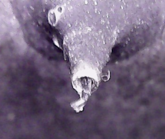

Anbei noch ein Bild wie eine Nozzle damals angeliefert wurde (das
kostete damals auch 100 EUR), Qualität ist gleich 0 ...
Der Dreck steckte in der Nozzle und wir haben den mit einem Draht
rausgedrückt.
von Daniel (Gast)
Korrektur die Bauteile werden mit 10° aufgenommen (im Text wurde es ja
erwähnt dass es bei einem 0° Bauteil und bei einem 180° Bauteil nur 10°
in eine Richtung als Toleranz gibt (die andere Richtung wäre dann
natürlich weiterhin 180° offen).
1° entspricht 22.755... Hardware-Schritte, die Schritte gehen von 0 -
4300.
von Daniel (Gast)
Das lässt sich feintunen P23 ist die Einheit der Rotierung, dafür muss
man aber mit der Zange ran und den Vakuum Zugang zur Nozzle lockern und
neu justieren.
Default war bei uns 4300, neu ist jetzt 5200 (im Windows ist das Maximum
5000, unser Programm hat dort keine Restriktion und kann 5200 direkt
setzen, der RS232 56.7Kbit Befehl lautet <22,5000>r (abspeichern auf dem
Eeprom, Index beginnt dort bei 0), das gibt mir the jetzt 38 Grad mehr
für die Korrektur der optischen Erkennung (anstatt zuvor die
lächerlichen 10°), unser Programm ist für eine Korrektur bis zu <45°
ausgelegt.
Das Mechatronika Windows Programm zeigt dann halt an der Stelle out of
range an (obwohl's wohl mit den besseren Werten arbeiten kann), aber wer
den Scheiss benutzen muss den kann man ohnehin nur bemitleiden.
von Daniel (Gast)
Wir haben die Hardware-Limitierung mit der Feile entfernt, jetzt liegen
wir erst mal bei 270° (gibt uns 80 Grad mehr als Mechatronika erlaubt
hätte), deren Applikation lässt ja nur Einstellungen bis 219 Grad zu
(über Telnet kann man da ja noch mehr einstellen).
Die Limitierung ist jetzt nur noch der Vakuum-Anschluss am Shaft (aber
selbst den kann man .. werden wir noch umbauen, damit wir dort wirklich
360° Drehungen möglich sind).
https://youtu.be/ko5_7DaBs7A?t=43
Dort sieht man den Vakuum Anschluss, wenn man die schwarze Alu
Aufhängung daneben umdreht (es ist ein L Profil, die untere Seite vom L
ist unten an der Maschine angeschraubt, nun ist der längere Shaft des L
Profils an der Maschine angeschraubt) und etwas abfeilt wird die
mechanische Limitierung der Rotierung komplett entfernt.

von Daniel (Gast)
Um die Belichtungsprobleme der Mechatronika MX80 bei Leiterplatten mit
HASL Oberfläche genauer zu veranschaulichen anbei ein paar Bilder, und
ein möglicher Workaround für die Maschine, das betrifft nun mal alle
Mechatronika Maschinen, und die LED Stärke bzw. Kontrast/Helligkeit zu
justieren brachte in diesem Fall auch überhaupt nichts.
Mit herumgewickeltem Papier ist die Beleuchtung der Leiterplatte
brauchbar.
Diese Probleme treten nicht bei vergoldeten Leiterplatten auf.
Auch hier hat sich Mechatronika (Dariusz und Lezlaw) geweigert eine
Lösung zu erarbeiten. Ich kann nur vor denen warnen, solange man ihnen
Geld nachwirft reden diese Amateure mit einem, sobald man auf den
Beschiss aufmerksam wird gibt's nur noch schweigen im Walde. Dann kamen
sie irgendwann mit dem Satz, dass wir eigentlich eine DIY Maschine
wollen und Mechatronika keine DIY ist ... na klar dafür zahlt man 40.000
EUR (ist jetzt zwar schon einige Jahre her aber was diese Betrüger
aufführen ist nicht in Ordnung). Nacharbeiten von deren Seite um die
Probleme zu beheben werden ja auch abgelehnt.
von Daniel (Gast)
hatte das falsche Bild hochgeladen, und in der Vorschau war das auch
nicht ersichtlich.
Anbei der Workaround wie man die Belichtung verbessert.

von Daniel (Gast)
Anbei wieder mal ein paar Bilder welche die (un)Genauigkeit der
Mechatronika MX80 hervorhebt.
chip1/chip2 auf der Linken Flying Kamera wurde die Nozzle einfach weiter
hinuntergesetzt, das Ganze Ding ist mechanisch nicht ordentlich
zentriert.
left_flying_camera / right_flying_camera der Chip wurde überhalb der
Flying Kameras platziert.
Nicht nur dass die gesamte X Achse schief montiert bei uns eingetroffen
ist im Grunde ist dort alles irgendwie schief zusammengeschustert.
Und da rühmen sie sich mit Angle resolution 0,05°, ja die Auflösung mag
theoretisch schon passen aber dann sollte die Mechanik auch
dementsprechend kalibriert von Mechatronika ausgeliefert werden, zudem
die 0,05° vollkommen unrealistisch sind da der Motor für die Rotierung
Schritte verliert (closed loop wurde dort wohl nicht ordentlich
eingebaut ist wohl nur um dem Kunden nen Fake zu verkaufen)

Keypoint ist einfach eine wirtschaftliche Konfiguration der wirklich
einfachen Maschine ist von einem Laien nicht möglich da die Windows
Software zu umständlich ist.
Dass es nicht so sein muss zeigen wir ja mit unserer Software.
