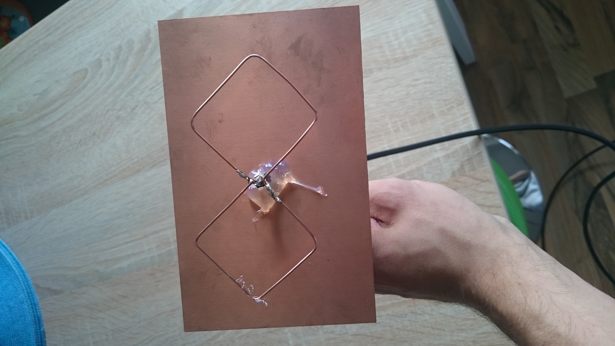

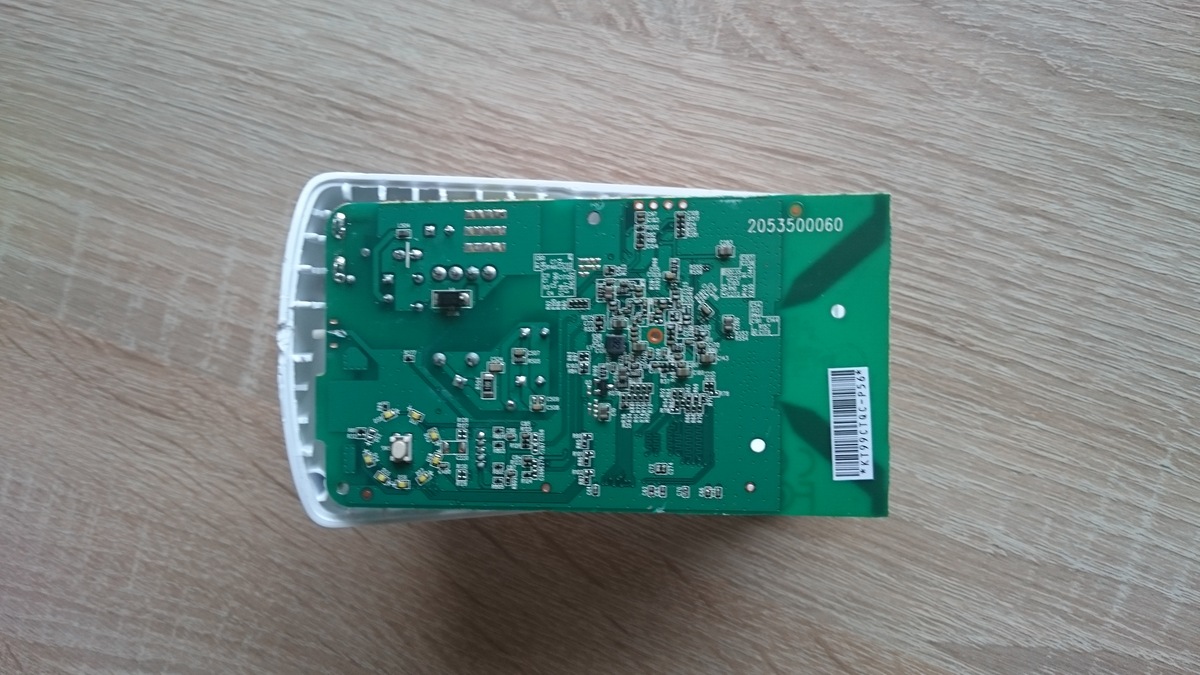

Also der Repeater hat keine Antenne, jedoch habe ich ein paar alte defekte Router hier, Fritz Boxen und sowas. Da könnte ich ja eine Antenne ausbauen und an den Repeater "bauen". Bringt das schon was? Falls nicht, also so eine "Quad" Antenne (habe ich mal für DVT-T gebaut) geht also auch!? Also der Repeater zeigt mir 3 von 5 Balken für das Signal an. Manchmal aber auch nur 2. Wenn der zwischen 4 und 5 schwangt oder konstant 4 hat bin ich glücklich. Habs schon versucht mit anderem Standort usw. Bringt nichts. Also bringt wohn nur verstärken (Stahlbeton) Die "Richtung" weiss ich ja, also doch besser eine "Richtantenne"?

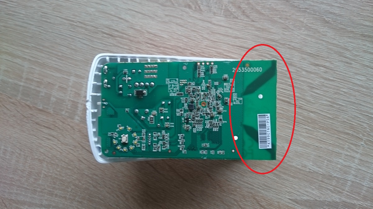

Wo ist das die Antenne? Da die beiden "Leiterbahnen"? Muss ich die dann erstmal "freilegen"?
Jetzt habe ich weniger leistung. Hhmm.. Also stärkerer empfang aber weniger down stream. Upstream ist gleich geblieben. Der Repeater findet jetzt zwar mehr wlans aber die werte sind schlechter. Komisch.
Einen gescheiten Standort suchen, hätte evtl. auch schon genügt? Rene H. schrieb: > aber die werte sind schlechter. Das wundert mich nicht. Einfach eine andere Antenne anhängen verändert die Abstimmung.
Ich habe dir Antenne entfernt und nur ca 10 cm kabel gelassen. Nicht als loop. Jetzt sind die werte besser als ohne antenne jedoch mir noch nicht ausreichend. Antenne umbauen? Dual-Bi-Quad?
Rene H. schrieb: > Antenne umbauen? Dual-Bi-Quad? Wie mißt du denn die Anpassung? Hast du entsprechende Meßmittel für den GHz-Bereich? Die Antenne auf dem Stück Platinenmaterial sieht mir ziemlich zurechtgebogen aus. Im GHz-Bereich kommt es auf jeden Millimeter an. Bist du sicher, daß da wirklich alles genau stimmt?
Ne,habe gerade nochmal nachgelesen. Also überall steht was von 30,5mm pro länge also 12cm pro Quad. Ich habe 40,5mm genommen. Kann es daran liegen? Also sollte ich das nochmal neu mit 30mm biegen? Gibt es noch ne möglichkeit die Antenne "aktiv" zu betreiben? Finde im netz nichts darüber.
Rene H. schrieb: > Kann es daran liegen? Ganz sicher geht die mit den Maßen nicht :-) Wenn du sie mit 30mm neu machst, wird sie zwar auch nicht gut gehen, weil es da wirklich auf Millimeter ankommt, aber sie wird besser funktionieren als die jetzige mit den falschen Maßen. Nicht umsonst sind 30,5mm angegeben. Und da sind sicherlich auch noch andere Maße, wie z.B. der Abstand zum Reflektor, der Abstand der beiden Speisepunkte usw... Versuche es, vielleicht hast du Glück und sie geht einigermaßen. Aber damit sie wirklich gut geht, brauchst du auf jeden Fall mindestens ein Antennenmessgerät für den GHz-Bereich. Viel Erfolg!
Ja, überall steht halt 30,5mm pro länge der seite des Quads und 15-18 mm abstand zum Reflektor. Irgendwas mit 12/13 cm bereich was auch immer das heisst.
Ich habe jetzt nochmal nachgebaut. Mit den richtigen Maßen und es ist total schlecht. Jetzt habe ich einfach die Antenne abgeschnitten und ca 20cm von dem Kabel als "stabantenne" gelassen und aufeinmal habe ich viel bessere werte, aber da geht noch mehr. Was mache ich falsch? Maßr des Quads eingehalten. Maße vom Reflektor zum Quad. Antennenkabel 50Ohm benutzt.
