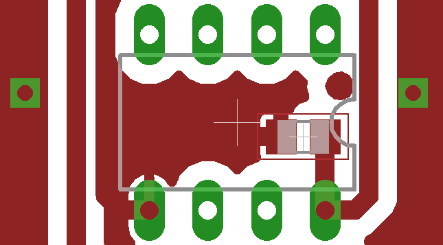

Hallo, wie bekomme ich Thermals an die Vias? In den Eigenschaften des Polygons ist das Häkchen für Thermals gesetzt. Danke schon mal. Markus
Das kann man in den Design Rules unter "Supply" (keine Ahnung, wie das in der deutschen Version heißt) einstellen.
Oder wenn du sie selektiv für einzelne VIAs brauchst, findest du eine Radiobox im Eigenschaftsmenü des VIAs.
Die Einstellung unter Design Rules -> Supply fügt tatsächlich Thermals ein. Allerdings ist es so, dass das ganze selektiv sein sollte. In den Eigenschaften eines ausgewählten Vias finde ich die Einstellmöglichkeit dazu leider nicht (Eagle Version 6.5.0). Oder was übersehe ich?

Thermals für Vias werden benötigt, wenn ich die Durchkontaktierung mit einem Stück Draht mache, der beidseitig angelötet wird. Mit Thermals lässt sich das besser löten.

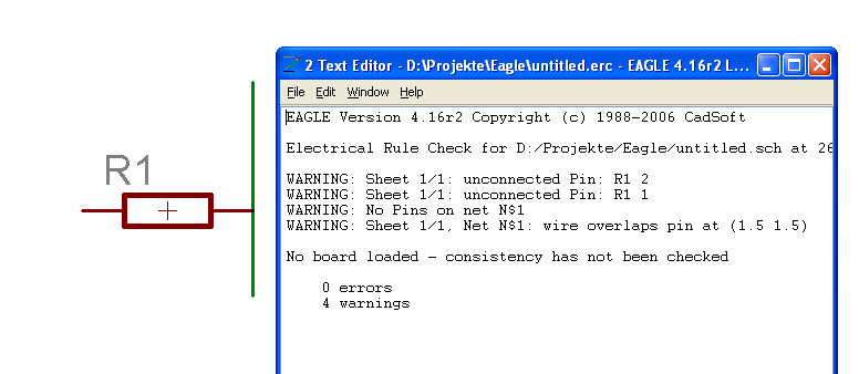

Wolfgang schrieb: > Das wäre nicht die einzige Stelle im Programm. Im Schaltplan hast du > z.B. den Effekt, dass anscheinend unter bestimmten Umständen, trotz > Verwendung von festem 100mil und sauberer Bibliothek, Bauteilepins nicht > an Wires angeschlossen werden, obwohl sie lt. Koordinaten und visuell > auf dem Endpunkt liegen. Mist, aber passiert. Das passiert(e bei älteren Eagles) normalerweise, wenn man ein Bauteil per MOVE an ein benanntes Netz verschiebt und der Anschluß des Bauteils ein Power-Anschluß ist. Beispiel: Netzname "+3,3V" und Pin-Name am Bauteil "VCC". In solchen Fällen müßtest du dediziert das "+3,3V"-Netz an das Pin anschließen (also NET, klick hier dann da). Reine koordinatenmäßige Übereinstimmung macht da keine Verbindung. Ähemm.. und ich finde dieses Feature ausgesprochen sinnvoll, weil man im Schaltplan herumverschieben kann, bis es gut aussieht, ohne Gefahr zu laufen, daß man sich tonnenweise unbeabsichtigte Netzverbindungen einhandelt. Wer z.B. mal mit Schematics von Xilinx und Konsorten zu tun hatte, weiß sowas zu schätzen. Soweit ich das gehört habe, soll wohl auch Altium diese Xilinxartige Unschönheit haben. W.S.

@ Tcf Kao (tcfkao) >> koordinatenmäßige Übereinstimmung macht da keine Verbindung. >Solche Probleme in der Netzlistengenerierung hatte auch das gute alte >selige OrCAD. Ich erinnere mich an stupide stundenlange manuelle >Überprüfung der Netzliste des finalen Designs durch manuelles >Ausstreichen auf dem ausgedruckten Schaltplan. Man konnte sich ohne das >nie sicher sein dass die Netzliste wirklich komplett generiert wurde. Dieses Problem gab es bei Eagle nie, denn ein Click auf ERC sagt dir klipp und klar, wenn ein Pin nicht angeschlossen ist bzw. wenn keine elektrische Verbindung bei geometrischer Übereinstummung von Pin und Leitung vorliegt. Man muss die Funktion nur mal nutzen.
