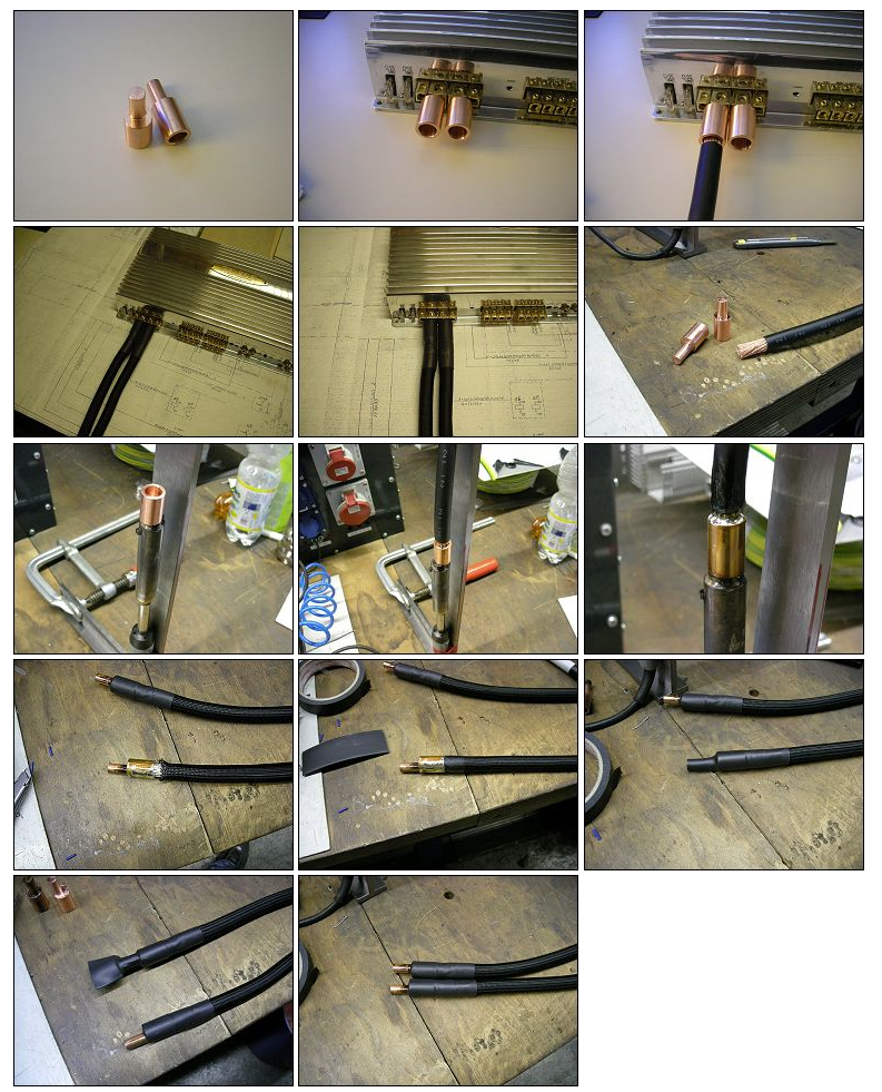

von Pong L. (Gast)
Sven L. schrieb:
> Ich habe mir damals reichlich überlegt, wie ich den Kabelschuh
> befestige, löten schien mir dann in diesem Fall die beste Variante.
Löten geht und hebt wenn man es vernünftig macht. Mit einem großen
Lötkolben und Geduld - bei großen Ringkabelschuhen verwende ich einen
kleinen Kupferbolzen den ich in den Lötkolben befestige, in dem
Kupferbolzen ist stirnseitig ein Gwinde eingelassen. Den Ringkabelschuh
schraube ich an dem Kupferbolzen fest. Dauert ein wenig aber wird so
heiß das man mit vernünftig löten kann (vom Ringkabelschuh löten hab ich
leider keine Bilder gemacht).
Anbei 70mm² gelötet, hebt seit 2011 ohne Probleme.

Diese Problematik habe ich in meinem Betrieb ( Schlosserei )
an den fetten Schweißkabeln.
Mittlerweile mache ich das so: Erst Pressen, dann noch mal Löten.
( Mit Brenner, Zinn nur vom Auge durch den Kabelschuh nachführen).
Es geht ja nicht um den Anschluss an sich, sondern darum.
wie das nach 5 Jahren aussieht.
Die nur gepreßten Anschlüsse franseln langsam aus.
Die zusätzliche Lötung bringt was.( Hält ein paar Jahre länger )
Ewig hält leider nix.
Im zweiten Beitrag kam schon der Hinweis: " Auf keinen Fall
Löten"
Die Praxis sagt da was Anderes.
Grüße Bernd
