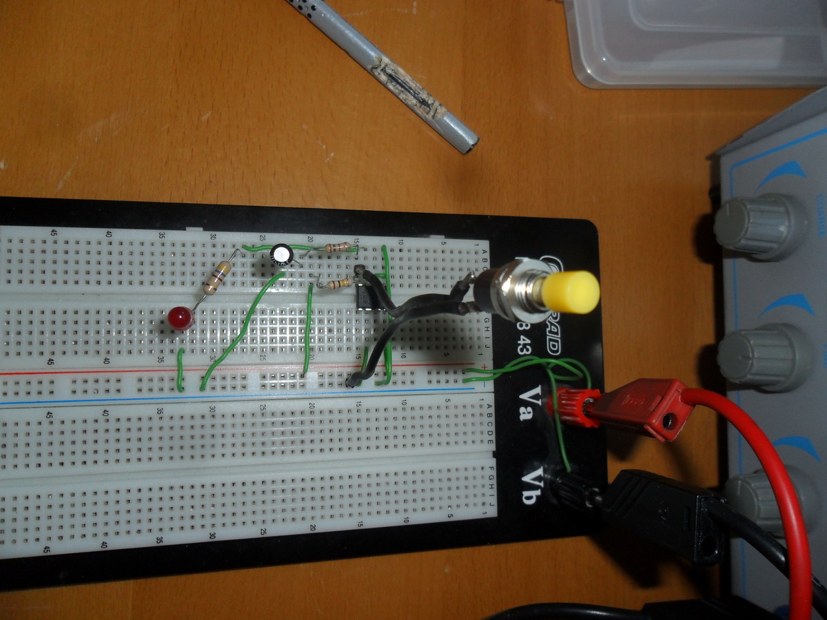

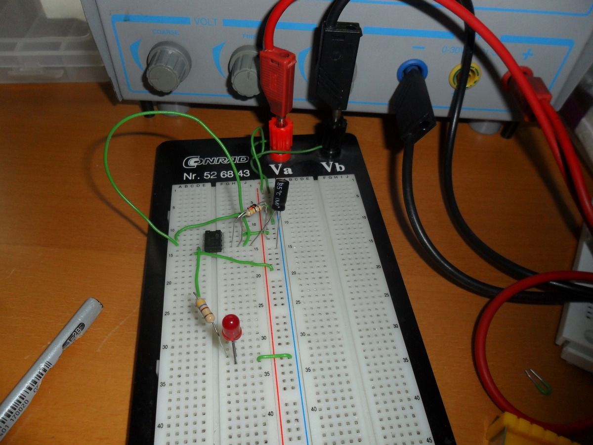

von Elektroniknichtversteher (Gast)
Hiernach http://www.csgnetwork.com/ne555timer1calc.html habe ich die
Schaltung mit den passenden Werten aufgebaut. Irgentwie funktioniert es
aber nicht: Die LED schaltet sich bei einem negativem Impuls für die
Impulsdauer an und bleibt danach aus. Kann jmd. die Schaltung mal
überprüfen?
Ich habe den Elko gegen einen 10x-größeren getauscht. Manchmal
funktioniert es nun, manchmal nicht.
Manchmal blinkt die LED sogar.
von Falk B. (falk)
@Elektroniknichtversteher (Gast)
>Das sie das tut, was sie soll. Zitat der Seite: "When power is applied
>the output is low until the delay time has elapsed, the output then goes
>high and remains high."
Dann musst du Trigger mit VCC verbinden. GGf. noch eine Diode parallel
zu zum R, Kathode an Vcc.

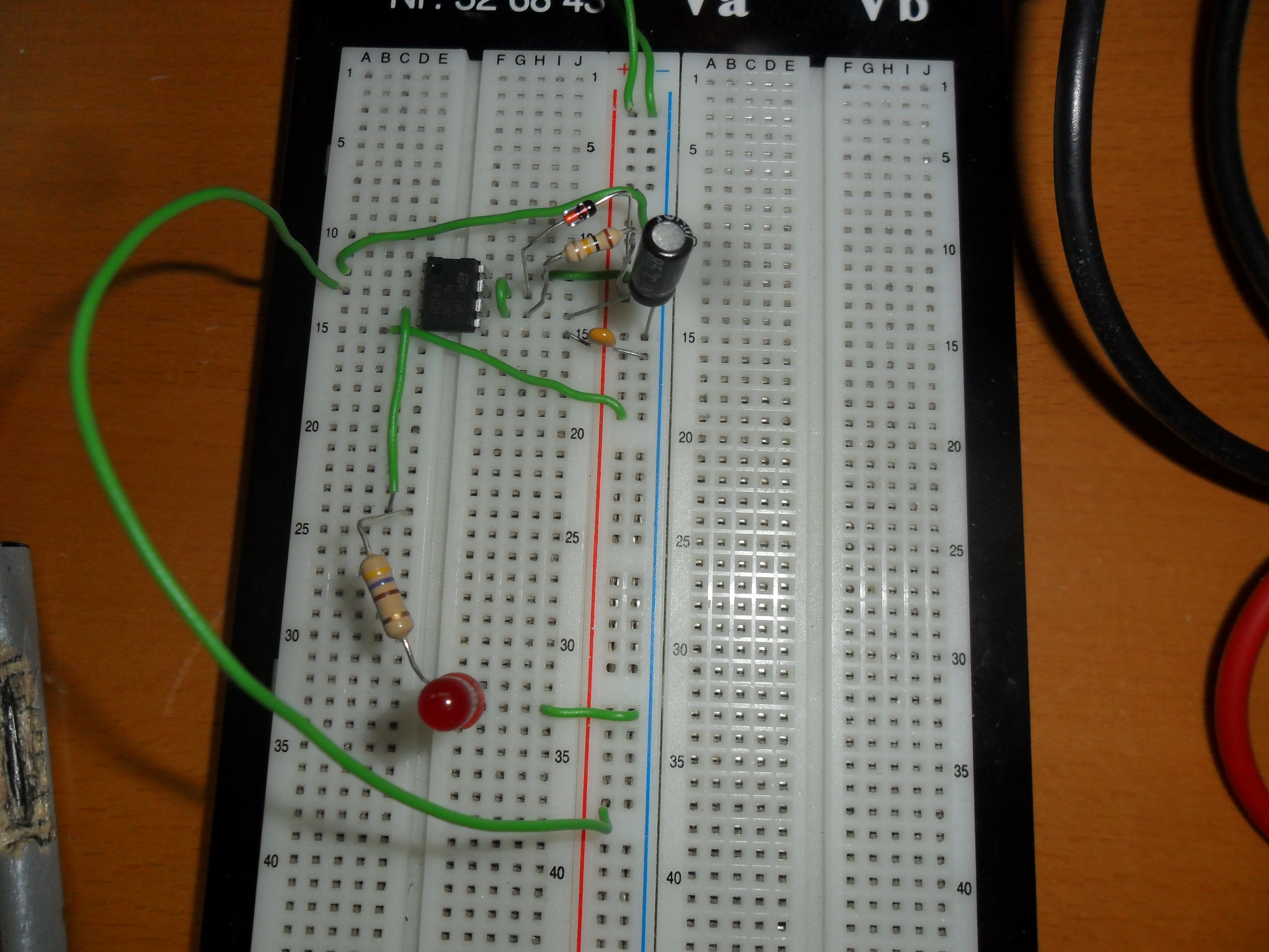

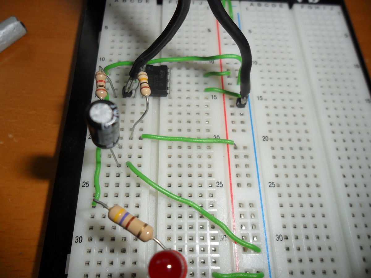

Das habe ich gemacht und den Elko wieder zurückgetauscht. Am Ausgang
habe ich über einen 470Ohm-Widerstand eine rote LED angeschlossen. Wenn
ich jetzt dem Trigger einen kurzen negativen Impuls gebe, leuchtet die
LED etwa eine halbe Sekunde (0,55 vermutlich). Beim einschalten der
Schaltung passiert jedoch nichts und der Stromverbrauch bleibt <0.01A.
von Falk B. (falk)
@ Elektroniknichtversteher (Gast)
Das kannst du gar nicht, weil es mit VCC verbunden ist!
> leuchtet die
Dann hast du was falsch aufgebaut.
Im Anhang befindet sich ein Bild von meinem Schaltungsaufbau. An den
mittleren Bahnen befindet sich die Spannung, rot für +5V und blau für -.
Sie wird mit einem PS-303D erzeugt.
Funktioniert immer noch nicht :(
Bilder im Anhang zeigen meinen Aufbau.
von Falk B. (falk)
Wie reagiert denn die Schaltung?
Es passiert nichts.
Was sollte denn passieren?
von Falk B. (falk)
Beim Einschalten der Betriebsspannung leuchtet die LED für 0,5s.
Achtung! Nach dem Abschalten der Betriebsspannung muss man mehrere
Sekunden warten, ehe man wieder einschalten kann, sonst funktioniert es
nicht.

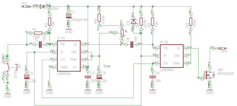

von Jens G. (jensig)
>Was ich aber eigentlich will:
>1. Negativer Impuls am Trigger
>2. .5 Sekunden warten
>3. unendlich langer positiver Impuls am Ausgang
Das geht mit zwei 555, oder einem 556. Ungefähr so wie im Anhang. Die
Zeitkonstante beim ersten 555 muß noch nach Wunsch angepaßt werden
C1 muß natürlich nicht so groß sein, bzw. könnte auch ganz entfallen
(zumindest wenn keine große Last am Ausgang)
Und R3 kann man sicherlich auch gleich durch eine direkte Verbindung
ersetzt werden (hatte ich nur schnell mal aus einer größeren Schaltung
herausgerissen ...)
