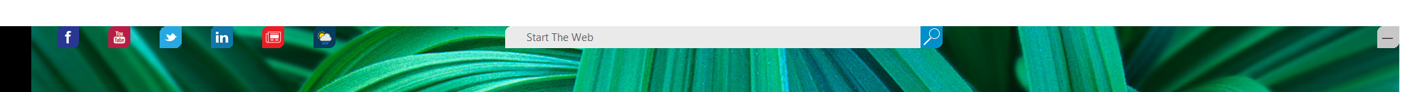

Hallo, seit ca. 1 Woche nervt mich die Symbolleiste im Bild zu sehen. Wenn ich mit der Maus an den oberen Bildrand fahre, dann erscheint sie automatisch und ich kann sie auch nicht schließen, einzig minimieren. Sie öffnet sich sowohl in der Desktop-Ansicht, als auch wenn der Browser offen ist. Wie kann ich die deaktivieren? DANKE!
Du hast wohl Malware an Board! Welches Programm hast Du zu letzt installiert? Schau mal unter System/Programme deinstallieren und klicke auf der Sortierleiste beim Datum. So hast Du dann das zuletzt installierte Programm.
Na das ist, damit du das Web starten kannst. Dringend tun, sonst kann solange keiner browsen, weil das Web nicht läuft ;-) Im Ernst: Du hast nicht zufällig vor ca. 1 Woche ein Programm installiert, das nicht von der Original-Webseite, sondern von irgendeiner dubiosen Seite kam? Die hängen so einen Dreck gerne mit in den Installer rein. Du könntest mal die Prozessliste hier posten. Dann findet bestimmt einer den Übeltäter, und man kann danach googeln, wie man den einigermaßen zuverlässig los wird. Manchmal reicht ein einfaches Deinstallieren, wenn man weiß, wie das Programm heißt. Manchmal ist aber auch Handarbeit nötig, um das wieder wegzubekommen.

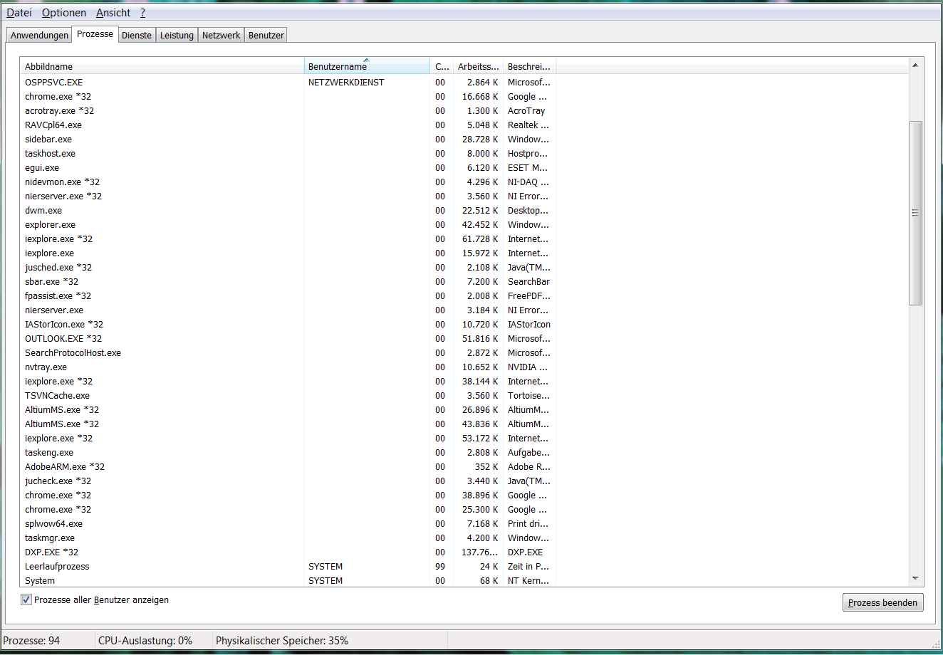

Genervt schrieb: > Nun, das hier wäre die Prozessliste und wie soll das weiterhelfen, wenn nur die hälfte sichtbar ist?
Besorg' Dir den ProcessExplorer. Starte ihn. Der hat im Toolbar ein "Fadenkreuz"-Symbol. Das ziehst Du mit gedrückter Maustaste auf das komische Fenster und schon wird in der Prozessliste der zugehörige Prozess hervorgehoben. Mit einem Rechtsklick auf den Prozess kannst Du dann herausfinden, wo sich das Ding im Dateisystem verbirgt, und Du kannst auch sehen, wer diesen Prozess gestartet hat. Und natürlich: Ihn abschießen.

genervt meinte > Nun, das hier wäre die Prozessliste schon allein an dem Auszug sieht man dass dein PC wohl mal etwas Arbeit > Ausmisten nötig hätte! Das ist ja höchstens ein 1/3 von der ganzen Liste!
Genervt schrieb: > Nun, das hier wäre die Prozessliste Ach du Scheiße! OK, mal versuchen zu helfen: CCleaner http://www.chip.de/downloads/c1_downloads_hs_getfile_v1_16317946.html Junkware Removal Tool: http://www.chip.de/downloads/c1_downloads_hs_getfile_v1_61676501.html Laden, Installieren, Starten...
Alex W. schrieb: > Ach du Scheiße! was findet ich an der Liste schlimm? Er hat halt viele Anwendungen offen, malware habe ich aber nicht entdeckt.
Man hätte auch durchaus die "Beschrei..." etwas größer ziehen können, damit man die auch lesen kann. Felix A. schrieb: > Was ist dieses sbar.exe? Klinkt ja nach Search bar (wie es da steht). http://www.spy-emergency.com/research/malware-database/sbarexeid227d-sbar-trojanwin32malware.html
mindestens - acrotray - sbar - sidebar hören sich sehr verdächtig an. überprüfenswert finde ich auch - searchprotocollHost - niserver und nidevmon - keine ahnung, sagt dir das was? - egui - iexplore - dxe.exe du könntest aber auch eine komplette prozessliste posten. öffne eine Eingabeaufforderung als administrator und führe folgenden befehl aus: tasklist /NH /V | sort | clip und füge die Zwischenablage hier ein.

Genervt schrieb: > ...achja, hier noch das Bild vom eigentlichen Ärgernis Was passiert denn wenn man da was eingibt, was geht dann auf?
Vlad T. schrieb: > überprüfenswert finde ich auch > - searchprotocollHost > - niserver und nidevmon - keine ahnung, sagt dir das was? > - egui > - iexplore > - dxe.exe Falls du dxp.exe meinst: Das ist der Altium Designer.
Vlad T. schrieb: > - niserver und nidevmon - keine ahnung, sagt dir das was? Das dürfte von National Instruments sein, z.B. LabView o.ä.
Meist kann man relativ schnell was darüber erfahren, indem man die Namen der Prozesse (oder ggf. die Beschreibung, wenn man sie denn lesen könnte...) in Google eingibt.
