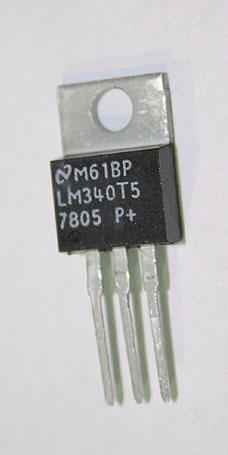

Ich konnte heute einen 7805 auftreiben.
Nur ist mir noch nicht eines klar.
Ist das nun DER 7805 von dem alle reden oder gibt es verschiedene
Versionen davon? Weil da stehen ja auch noch einige Zahlen drüber.
Wäre super wenn mir jemand weiterhelfen könnte da ich dann nach einem
Datenblatt suchen möchte weil ich wissen möchte wieviel Strom ich
dadurch ziehen kann.

ja, DER ist das. Read the friendly datasheet
http://cache.national.com/ds/LM/LM340.pdf

7805 Heißt
78 = positiver Spannungsregler
05 = +5V Ausgangsspannung
Wenn andere Buchstaben und Zahlen dort stehen, dann können sie bedeuten
das der Regler kurzschlussfest oder/und sie geben den max. zulässigen
Ausgangsstrom an !!!
eher kaum, Sie geben eher das Produktionsdatum oder eine
Fertigungsstraße des Herstellers an. Müsste sogar im Datenblatt stehen
was diese Zahlen bedeuten (Wenn das Datenblatt vom gleichen Hersteller
wie der Chip ist)

@simon: nee,ein weiterer buchstabe zb zwischen "78" und "05" gibt in
der tat die "stromklasse" an. ein L bedeutet zb 0,5A. es gibt noch
mindestens M und T. insgesamt werden so die klassen 0,5A , 1A (kein
buchstabe), 2A und 5A bezeichnet.
dann gibts auch noch die möglichkeit, daß ein buchstabe hinterm "05"
steht, hab aber vergessen, was der bedeutet.
von Christoph Kessler (Gast)
L=0,1A M=0,5A S=2A H=5A
