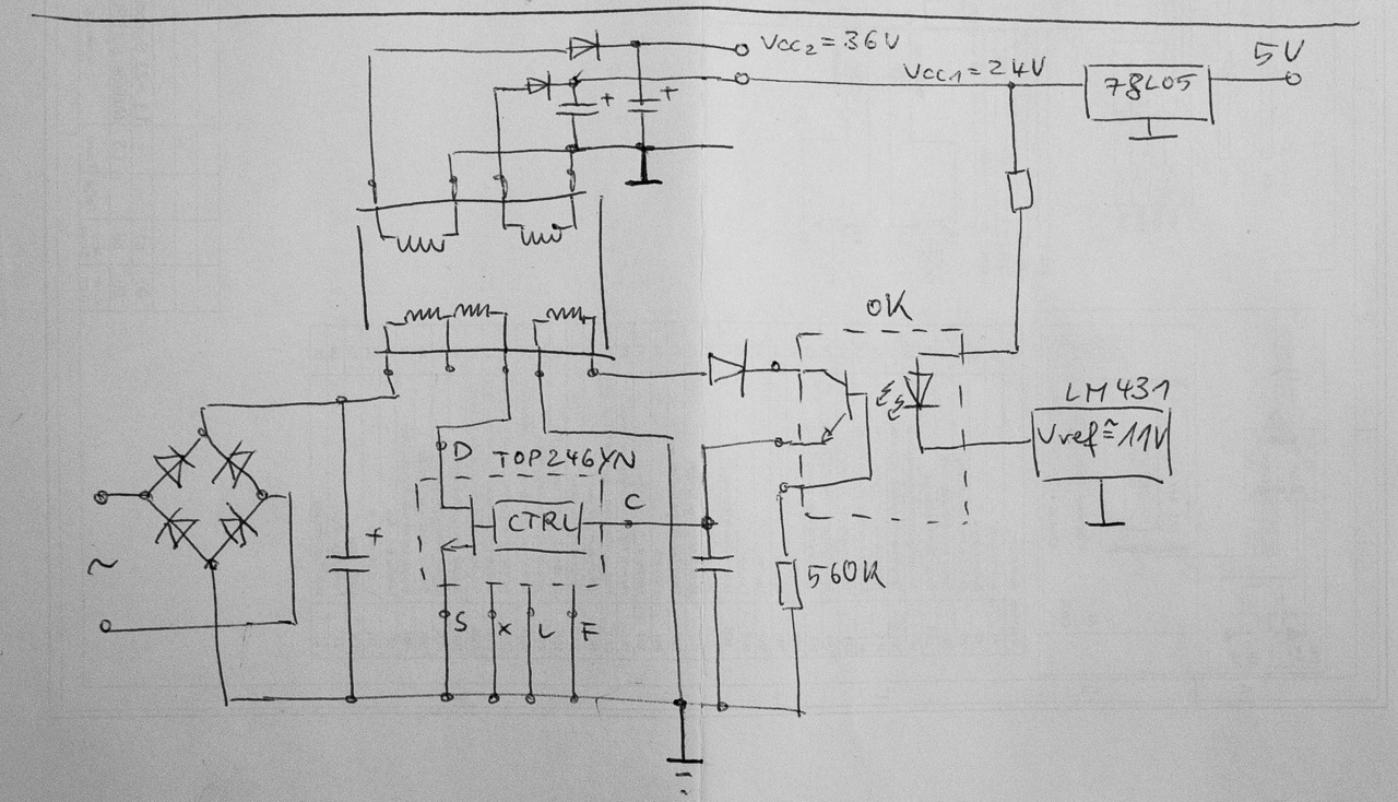

Es ist noch nicht vorbei! Ich habe den Schaltplan gezeichnet. Es ist nicht viel dran am Schaltregler. Anbei ein Bild. Die Spannungsreferenz auf Niederspannungsseite ist ein LM431, der seine Referenzspannung auch zuverlässig zur Verfügung stellt. Der ist wohl nicht kaputt. Ich habe den Schaltregler von allen Lasten getrennt, aber er schaltet trotzdem im 1-Sekunden-Takt aus und wieder ein. Vielleicht ist es der Optokoppler? Die Dioden messen sich stromlos alle normal.
Adrian F. schrieb: > Kondensatoren sind Rubycons > (sehen äußerlich gut aus). Darauf gebe ich nichts mehr. Löte mal den Ladekondensator gleich hinter der Graetz-Brücke und die beiden Anderen an Vcc1 und Vcc2 raus und prüfe sie im Freien auf Kapazität und ESR-Wert. Adrian F. schrieb: > Ich habe den Schaltregler von allen Lasten getrennt, aber er schaltet > trotzdem im 1-Sekunden-Takt aus und wieder ein. Jetzt wird die Spannung mangels Last hochlaufen, so daß sich der Regler selbst abschaltet. Das sehe ich nicht als Fehler an, so würde ich es auch machen, wenn ich ein Schaltnetzteil wäre. ;-) MfG Paul
Im Datenblatt steht, wenn ich das richtig lese, dass er auch ohne Last läuft. • Regulates to zero load without dummy loading ESR kann ich leider nicht messen, Kapazität aber schon: 400V/47u -> 42u 50V/1000u -> 920u 25V/1000u -> 980u

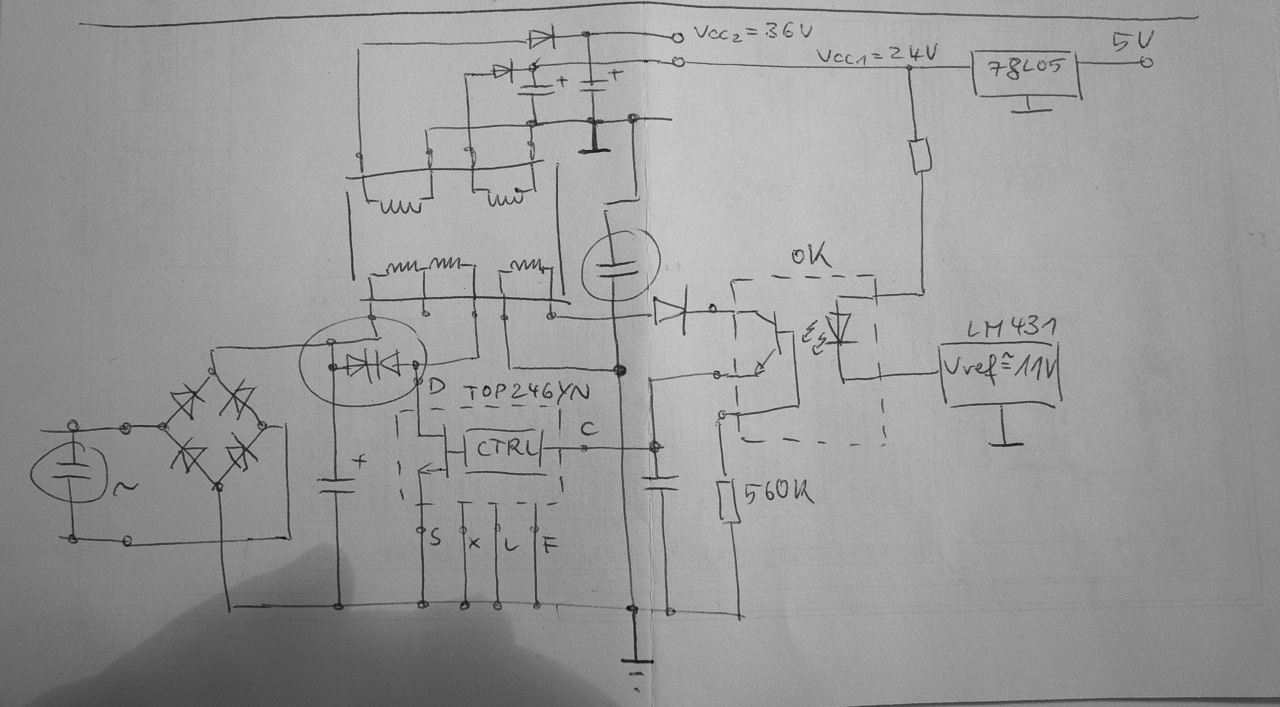

Dein Schaltbild istnicht vollständig. Es fehlt die Snubberschaltung. Überprüfe auch den kleinen Elko bie den Optokopplern CNY75GB. Wenn dieser defekt ist, funktioniert der Regelkreis nicht mehr. Paul B. schrieb: > Adrian F. schrieb: >> Kondensatoren sind Rubycons >> (sehen äußerlich gut aus). > > Darauf gebe ich nichts mehr. Auf der Seite sind drei Grossbuchstaben aufgedruckt. Diese geben Auskunft über die Bauserie. Diese gibt es mit verschieden langen Lebensdauer. Datenblatt gibt Auskunft.

Paul B. schrieb: > P.S. > Soll ich das übersetzen? Nein danke, das ist ok ;) Der kleine Kondensator am Optokoppler misst 45u (25V/47u). Anbei ein neues Bild. Zusätzlich eingezeichnete Bauteile sind eingekreist. Die linke Diode ist eine Suppressordiode, die rechte eine normale Gleichrichterdiode.
Kurt A. schrieb: > Auf der Seite sind drei Grossbuchstaben aufgedruckt. Diese geben > Auskunft über die Bauserie. Diese gibt es mit verschieden langen > Lebensdauer. Datenblatt gibt Auskunft. Ja genau. 50V/1000u und 400V/47u: WXA: 2000 hours at 105°C 25V/1000u: YXG: 5000 hours at 105°C (10 mm) 25V/47u: YXF: 5000 hours at 105°C (<6.3 mm) Die Maschine ist jetzt 10 Jahre alt und war immer am Netz. Das Netzteil lief also durchgängig. Ich kann die Kondensatoren ja einfach mal tauschen.

Das Messen des ESR Wertes wäre hier von grossen Vorteil. Manchmal ist die Kapazität noch in einem vertretbaren Bereich, aber der ESR Wert ist zu hoch. Bei den drei Elkos mit den niedrigen Spannungswerten ist der ESR ein wichtiger Faktor. Prüfe die Suppressordiode. Ist diese noch in Ordnung?
Adrian F. schrieb: > Die Maschine ist jetzt 10 Jahre alt und war immer am Netz. Das Netzteil > lief also durchgängig. > > Ich kann die Kondensatoren ja einfach mal tauschen. Ist sicher ein Versuch wert. Die Elkos kosten nicht soviel. Achte beim Kauf auf Low-ESR Typen.
Kurt A. schrieb: > Prüfe die Suppressordiode. Ist diese noch in Ordnung? Ich denke schon! Sie sperrt in die eine Richtung, in die andere Vf=0.45V. Kurt A. schrieb: > Ist sicher ein Versuch wert. Die Elkos kosten nicht soviel. > Achte beim Kauf auf Low-ESR Typen. Ja, ich suche schon geeignete Typen. Die Rubycons sind allerdings nicht als LOW-ESR ausgeschrieben, bis auf den kleinen.
Ich habe alle aktiven Bauteile getauscht (Regler, Dioden, wenn man schon mal bestellen muss) und die Elkos (low ESR Typen) und es läuft wieder alles! Danke für alle Hinweise.
