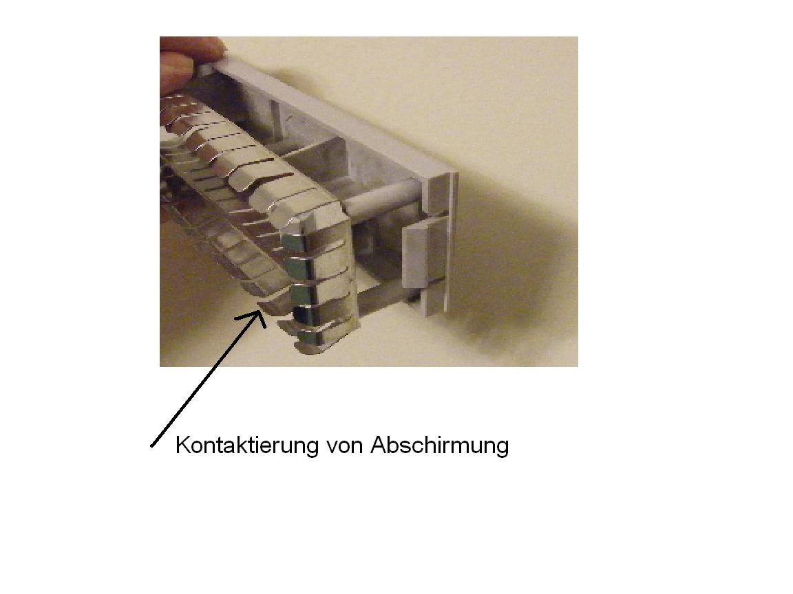

von oszi40 (Gast)
> Alu löten gerade ausführlich diskutiert
Alu ist ein guter Wärmeleiter. Bevor Du auf der großen Fläche eine
ordentliche Lötstelle hinbekommst wirst Du einen recht großen Lötkolben
brauchen. HF-dicht wird diese Kiste von EINEM Draht allein auch nicht.
Es sollte schon die ganze Fläche dicht sein. Deswegen werden z.B. Tuner
oder Netzfilter voll zugelötet oder notfalls wie im Foto zahlreiche
Flächenkontakte bei PCs angebracht.

Entfernung noch anzupeilen.
Markus schrieb:
> Die EM geschirmten Gehäuse haben üblicherweise kein IP Rating.
Was ist z.B. hiermit?
http://de.rs-online.com/web/p/products/2874960/
Druckgußgehäuse IP66 in Standard- und EMV-Ausführung
- geschützt nach IP66
- Gehäuse in EMV-Ausführung sind innen lackfrei
  und mit einer EMV-Dichtung versehen
