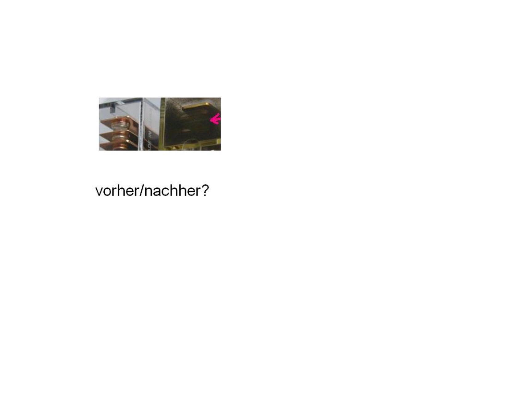

Marian B. schrieb: > rückstellbaren Sicherungen auf das Abschaltvermögen achten 1x werden sie evtl. abschalten sofern Kontakte nicht verschmelzen. Ein schöner Kurzschluss kann ganze Kontakte wegbrennen oder bei 230V 16A einem Schraubenzieher die halbe Klinge killen. Ob dann Deine rückstellbare Sicherung die ideale Lösung für ein Meßgerät ist?
