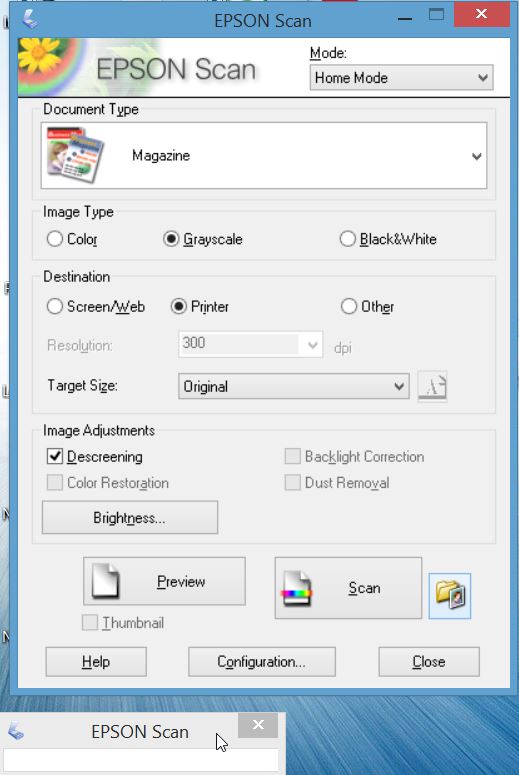

ich habe für meinen Scanner die Epson Scan Software installiert. Diese
ist in einem normalen Fesner sichtbar. Sobald ich auf den Knopf
"Preview" drücke, sollte sich ein neues Fenster mit dem Vorschaubild
öffnen.
Leider ist nur die Kopfzeile klein in der Fusszeile und lässt sich nicht
groß machen.
Klicke ich mich mit Alt+Tab durch die Fenster sehe ich es als
Vorschaubild ganz klein, aber nichts passiert wenn ich enter drücke. Ich
kann es auch nicht in den sichtbaren Bereich schieben :-(
Sobald ich auf den Header dieses kleinen Vorschaubildes drücke, wird nur
der Rahmen des großen Epson Scan Bildes blau, dieses Fenster ist dann
aktiv und das andere reagiert gar nicht.
Auch eine komplette Deinstallation und erneute Installation der Software
hat nichts gebracht :-(
Ach ja, ich nutze Windows 8 auf meinem Notebook und ich habe die
Software vorher auf meinem alten Notebook problemlos im Einsatz.

Ich habe die gleiche Software auf meinem Laptop installiert, von deinem
Foto her kann ich leider nicht das Problem verstehen. Du kannst das
Fenster nicht greifen und nach oben ziehen?
Man kann im Windows irgendwie die gespeicherten Fensterpositionen zurück
setzen. Ansonsten kannst du auf die Taskleiste einen Rechtsklick machen
und mal versuchen die Fenster anders anzuordnen. Evtl. zieht Windows dir
dann das Fenster in den sichtbaren Bereich.

Nein, mein kleines Vorschaufenster ist nie "aktiv", d.h. es reagiert
immer nur das Hauptfenster :-(
Wie kann ich irgendwelche gespeicherten Fensterpositionen löschen?
Deinstalliert habe ich die Software ja schon mal.

Eventuell hilft es, das Fenster mit Alt+Tab zu selektieren und mit
Alt+Leertaste das Systemmenü zu öffnen. Dort gibt es einen Punkt
"Verschieben" (Alt+Leertaste+V) und "Größe ändern" (Alt+Leertaste+G).
Beim englischen Windows ist es "Move" (Alt+Leertaste+M) und "Size"
(Alt+Leertaste+S). Danach kann man mit den Pfeiltasten das Fenster
verschieben/vergrößern.
Ansonsten könntest Du mit Process Monitor beobachten, auf welche Dateien
und Registry-Einträge das Programm zugreift. Vielleicht ist ja in einem
die Fenstergröße/Position gespeichert.

Es könnte auch sein, dass das Fenster noch eine MessageBox mit einer
Fehlermeldung oder ähnlichem geöffnet hat, welche die Epson-Software
aber auch irgendwie nicht in den sichtbaren Bereich gelegt hat: ggf. mal
einfach blind "Enter" drücken.

Auf Konfiguration / Sonstiges gehen, und dann "Alles zurücksetzen"
clicken, hat bei mir problem gelöst.
von emtt (Gast)
Vielen Dank Walter,
Dein Vorschlag hat auch bei mir das Problem gelöst.

Hatte das gleiche Problem. Ein Klick und der Mist läuft wieder.
Deinstallation/Neuinstallation hatte nicht geholfen, irgendwo hatte sich
die SOftware was gemerkt.

Wo find ich Konfiguration ? ich steh völlig auf dem schlauch...
