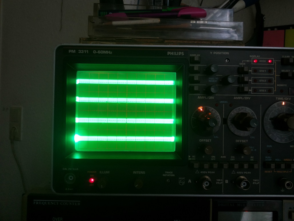

Hallo Ihr Lieben!
Vielleicht kann mir hier jemand weiter helfen.
Ich befinde mich zur Zeit in der Ausbildung zum Elektroniker für Geräte
und Systeme und hatte letzte Woche das Glück an ein Philips PM 3311
Oszilloskop zu kommen. Prima, dachte Ich mir, jetzt kann ich im Urlaub
die Bauteilkunde etwas vertiefen, ja der blutige Anfang! (:
Ging auch das Wochenende über 1A! Konnte sogar meine ersten
Lissajous-Figuren auf's Oszi zaubern... Bis plötzlich die Fokussierung
hops gegangen ist und das Oszi nur noch anzeigt, was auf dem Foto zu
sehen ist. Zeigt auch die drei Speicher an, obwohl diese deaktiviert
sind und der intens Regler bewirkt auch nichts mehr.
Das Service Handbuch habe Ich hier, allerdings komme ich mit meinen
Grundkenntnissen da nicht besonders weit.
Irgend eine Chance das hier jemand weiß was damit los ist und wo der
Fehler zu suchen wäre? ((:

von Uwe B. (uwe_beis)
Hallo Kajo,
wenn die Intensitätseinstellung nicht mehr geht und der Oszi mit voller
Helligkeit läuft, würde ich nicht auf eine Betriebsspannung tippen,
sondern darauf, dass etwas mit der Helligkeitseinstellung nicht stimmt.
Das kann die Spannungsversorgung für des Poti sein (na ja, das zählt
vielleicht auch als Betriebsspannung), das Poti selber oder etwas auf
dem Weg zum Wehneltzylinder der Röhre. Schlimmstenfalls ist es die Röhre
selber. Genau das hatte ich mal: Die Verbindung des Wehneltzylinders war
innerhalb der Röhre getrennt. Die Röhre lief mit konstanter, allerdings
im Gegensatzt zu dir, mit geringer Helligkeit und der Strahl war scharf.
Der Rücklauf wurde auch nicht ausgetastet. Der helle Punkt bei dir links
unten deutet auch darauf hin.
Toi toi toi.
Grüße, Uwe

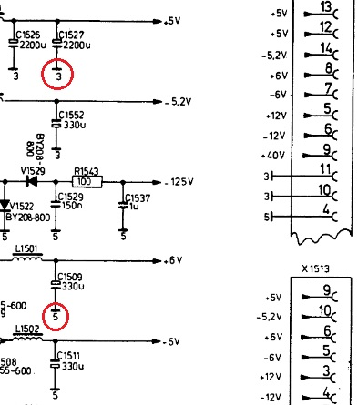

Ich würde jetzt ganz gerne die Betriebsspannungen messen, zumindest die
unter 200V bin mir aber nicht ganz sicher wie Ich den Schaltplan zu
interpretieren habe. Genauer die hier im Bild markierten Massepunkte
sind mit Ziffern versehen... Heißt das, dass es 2 unterschiedliche
Masseleitungen gibt und Ich die +5V z.B. gegen die 3 und die +6V gegen
die 5 messen muss, oder bin ich hier auf dem völlig falschen Dampfer?
Lieben Gruß
Kajo
> Masseleitungen gibt
Ja, mindestens. Das machen die Jungs so, damit sie sternförmig von einem
zentralen Massepunkt ausgehen können und Potentialdifferenzen vermeiden
können.
> die 5 messen muss,
'Muss' vermutlich nicht, denn ist ist wahrscheinlich, das die Potentiale
auf Masse '3' und Masse '5' gleich sind. Schaden kann es aber nicht. Aus
Interesse kannst du ja mal zwischen den Massen messen - sollten um die
0V sein.

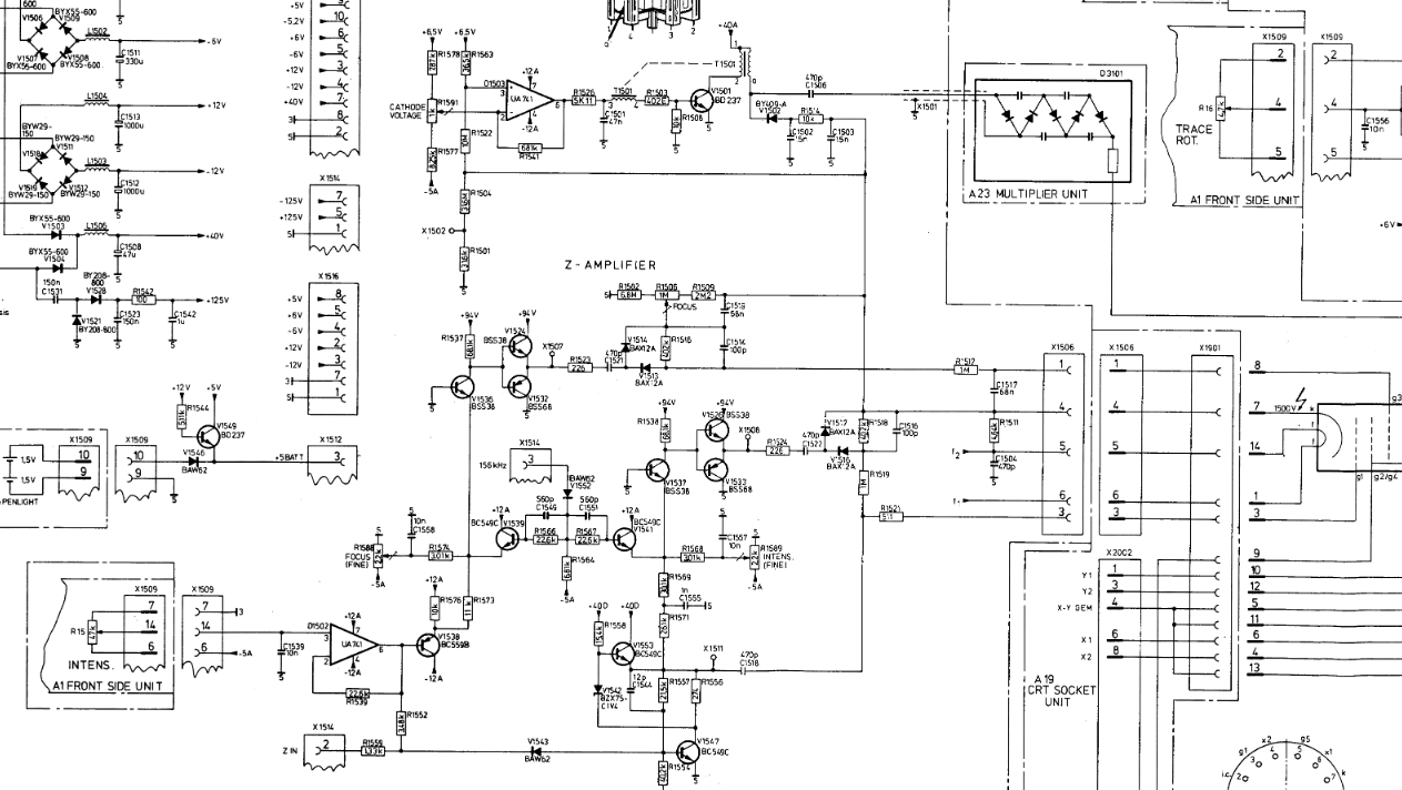

von Kajo V. (Firma: www.e-d-design.com) (kajovb)
Hallo Joachim,
herzlichen Dank für deinen Beitrag!
Also im ausgebauten Zustand messe Ich am Poti 40k Ohm von den
angegebenen 47k Ohm. Im Betrieb wenn ich den Mittelabgriff messe, kann
Ich beobachten wie mit der drehung vom Poti die Spannung von 0 auf -5V
wandert.
Alle weiteren Teile der Schaltung liegen bereits auf der DC Unit und wie
gesagt bin Ich ja noch sehr unerfahren. Ich schlage mich noch mit
Bauteilkunde, dem Ohmschen Gesetz, den Kirschhoffschen Regeln,
Kippstufen usw. rum.
Demnach kann Ich den Schaltplan noch nicht ganz nachvollziehen und sehe
zu viele unbekannte, als das Ich einfach darin rummessen würde wegen der
vorhandenen Hochspannung. Mir sind die ganzen
Sicherheitsvorkehrungen/vorschriften bekannt und da bin Ich lieber
einmal zu viel vorsichtig als einmal zu wenig.
Meine nächste Frage wäre also, ob du oder jemand anderes so nett wäre
und mir in der Schaltung die Messpunkte einzeichnen könnte, bis zu den
Bereichen wo noch keine Hochspannung anliegt?
Die mit Hochspannung/an der Röhre vielleicht extra gekennzeichnet, damit
ich nächste Woche auf der Arbeit meinen Ausbilder darum bitten kann die
Messungen vorzunehmen.
Lieben Gruß und bis dahin
Kajo

von Joachim B. (jar)
ich auch nicht weil er zu klein und unvollständig ist.
Du schriebst doch die Helligkeit kann nicht eingestellt werden.
Das Poti muss erst mal im Schaltbild identifiziert werden, das kannst du
in dem du das Poti mit seinen Anschlüssen auf die Platine im Plan
wiederfindest.
Ich habe ja nie Oszis repariert, sondern nur TV, von daher fehlen mir
Infos.
Ungewöhnlich ist das im Plan ein Poti Cathode Spannung signalisiert und

von eric (Gast)
http://www.mikrocontroller.net/attachment/270148/Unbenannt.png
Im obigen Schaltbild finden sich im unteren linken und mittleren Teil
- bezeichnet als Z-Amplifier - je 2 Potis für Intensity und Focus.
Von dort ausgehend muss man halt den Fehler suchen. Er kann eigentlich
nur in dieser Gegend liegen.
Wenn Intensity und Focus beide nicht funktionieren,
wäre z.B. ein Fehler bei V1536 oder V1539 möglich
( ohne dass ich mich da festnageln lassen möchte ).
Mit Schaltbild angucken ist da nichts mehr zu machen.
Jetzt hilft nur noch das Messen und Probieren unter Zuhilfenahme des
erklärenden Textes im Manual.
Miss mal die Spannungen im Z-Verstärker bei mittlerer
Frontpoti-Einstellung, trag sie in das Schaltbild ein und besprich das
mit jemandem, der was davon versteht. Vielleicht kann der Dir dann schon
auf Anhieb den Fehler zeigen.
Viel Spaß und Glück !
Auf Seite 6-164 kommt der interessante Teil.
> auf die Anodenspannung greift
Das kommt von der auch für ein Oszilloskop etwas ungewöhnlichen
Versorgung der Röhre. Der Hochspannungsgenerator erzeugt sowohl +6kV für
die Anodenspannung als auch -1500V für die Kathode (über die
BY409/V1502).
In Oszilloskopen findet man oft, das die Anode auf Masse liegt und die
Kathode dann auf -6kV, das ist hier aber so gelöst, das dafür die Gitter
so etwa um die 0V liegen.
Wenn man das jetzt weiter verfolgt, sollte am g3 die Fokus Einstellung
erfolgen, es gibt einen Grob- und einen Feinregler. Die Helligkeit wird
über den 741 und anscheinend über die Stufe rund um V1547 (BC549)
gemacht, das scheint aber getaktet zu sein - man beachte den Koppel-C
mit 470pF.
Spassige Schaltung, glücklicherweise gibt es ein paar Messpunkte auf
Niederspannung, z.B. X1511 für Helligkeit und X1507 für Fokus.
Ich würde die ganze Sache mal an den Messpunkten anpacken und dabei die
Regler drehen, danach mal stromlos machen und mir die Transistoren mal
vornehmen, evtl. auch die Koppelkondensatoren. C1522, C1518 und auch die
BSS Transistoren.

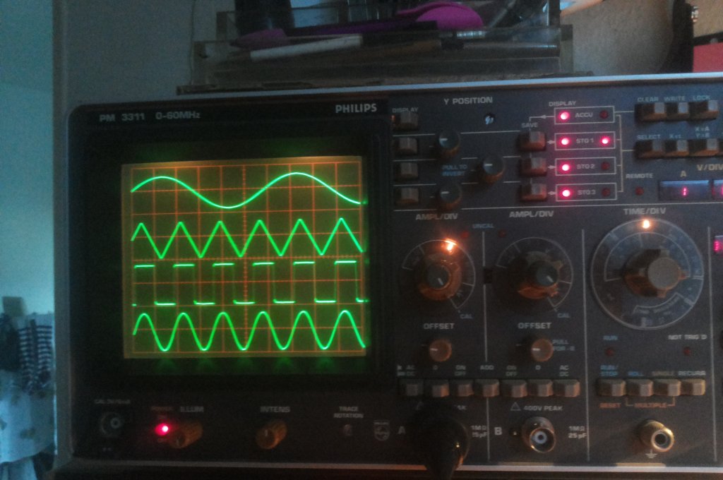

von Kajo (Gast)
Hallo Ihr Lieben,
also Joachmin, nochmals ein herzliches Dankeschön für das erklären.
Danke so netten Menschen wie dir/euch schreitet mein E-Studium ja schon
viel schneller vorran. Ich konnte hier so einiges dazu lernen und ich
weiß das wirklich zu schätzen wenn sich jemand die Zeit nimmt.
Auch dir lieber Eric und lieber Matthias noch einmal ein aller
herzlichstes Dankeschön!
Eure letzten Hinweise haben das Problem tatsächlich lösen können.
Hae heute alle Transistoren ausgebaut und getestet und siehe da ein
BSS68 (V1533) war der Übeltäter.
Jetzt läuft das Oszi wieder und das messen kann weitergehen YIPPIE!
Ihr seit toll, wirklich ganz toll hier! DANKESCHÖN für eure Zeit und
Mühen einem Newbie zu helfen. ((:
Kajo
