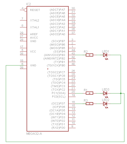

Ich habe jetzt folgendes probiert:
Zur einfachen Signalgebung habe ich vor der while-Schleife einen Pin auf
High gesetzt. In der Overflow ISR habe ich diesen dann auf Low gesetzt.
Das funktionierte. Jedoch wird der Wert des OCR2A nicht geändert. Gibt
es innerhalb des ATMega Zugriffsbeschränkungen, welche nicht erlauben,
dass in einer ISR eines Timers Werte eines anderen Timers geändert
werden können?
von Mitlesa (Gast)
Wie sieht deine Hardware aus? Ein Schaltplan wäre nützlich.
Im Zweifelsfall auch ein Bild deines Aufbaus.
Kannst du denn mit Sicherheit erkennen dass dein Programm
überhaupt läuft, dass dein Prozessor einen (und den richtigen)
Clock hat?

Interessent schrieb:
> Der Aufbau ist recht einfach.
Das ist ein aussagekräftiger Schaltplan.
Auch den Aufbau kann man gut erkennen.
Nach den Angaben müsste ja alles funktionieren.
von Interessent (Gast)
Na denn. Hier der Schaltplan. Der wird allerdings nicht viel zum lösen
des Problems beitragen.
von Paul B. (paul_baumann)
Da fehlt ja die Betriebsspannung...

von Mitlesa (Gast)
Ja, weil ein unvollständiger Schaltplan kein Schaltplan ist.
Und weil ein Aufbau so gestaltet sein kann dass eine
Schaltung nicht funktioniert.
Nach dem gezeigten Schaltplan kann jedenfalls nichts funktionieren.
Minimum ist eine ausreichende Stromversorgung, Abblock Kondensatoren,
und - nach deiner Frequenzinformation zu urteilen - eine Beschaltung
mit Quarz und Last-Kondensatoren.
Da man dir offensichtlich jeden Popel einzeln aus der Nase ziehen
muss bin ich draussen.
