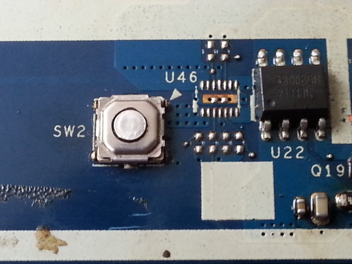

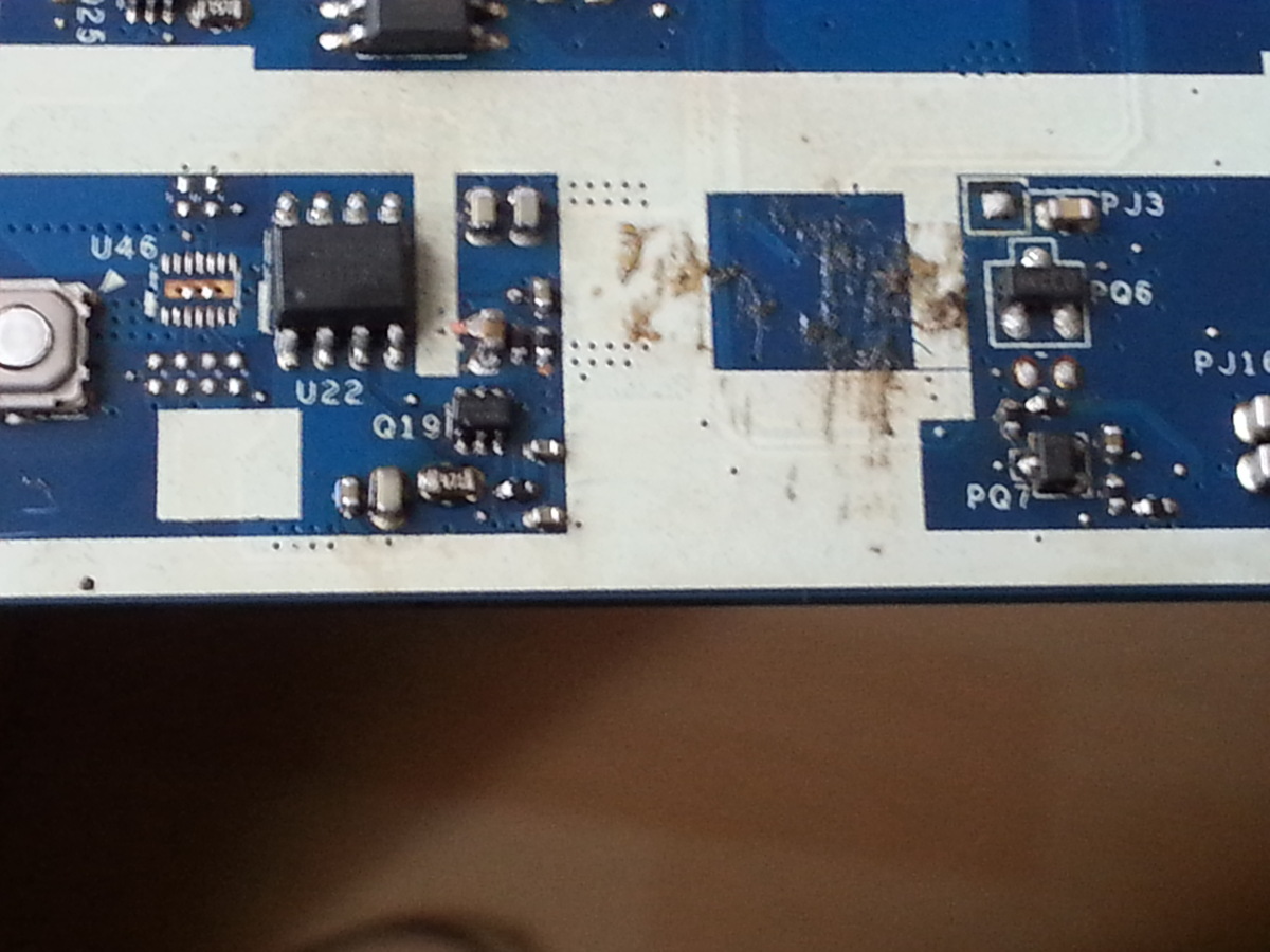

Hallo, ich grüße euch, habe mal wieder ein nettes Problem. Hoffe ihr
könnt mir helfen  um den Fehler zu beseitigen.
Also ich habe ein laptop Acer aspire V3 von Nachbarn geschenkt Bekommen
.Laptop Hatte ein wassserschden in unteren Bereich.siehe foto) Hab denn
gereinigt und smd Kondensator gewechselt 0.1uf 25 v nach dem anmachen
tut sich nichts nur wenn man steckee einsetzt leuchtet led und nach
einschalten wechselt auf andere led und leuchtet durchgehend .Sonst
kommen keine Geräusche einfach nichts.Könnt ihr mir bitte helfen und
Entschuldigung wegen meiner Rechtschreibung muss unterwegs mit Handy
tippen ;-)
Danke in vorraus
Andrej

nun dann zeig doch mal ein Bild nach der Reinigung oder ist das schon
nach der Reinigung? Wie sieht die Unterseite aus? Warum hast du
Kondensatoren getauscht? Die sind in aller Regel unkritisch.
Welche LED leuchtet in welcher Farbe? Was wechselt?
Thomas
Bei dem Zustand der Platine ist wohl Hopfen und Malz verloren. Aber du
kannst mal an den Schaltreglern messen (vor allem an den
Speicherdrosseln), ob die Regler überhaupt noch anspringen. An einem
Ende der Drossel sollte dann ein Rechtecksignal stehen und am anderen
Ende die geregelte Spannung, wie z.B. 3,3V und die Core Spannung des
Prozessors.
Aber mach dir nicht allzuviel Hoffnung. Da sieht schon recht endgültig
aus.

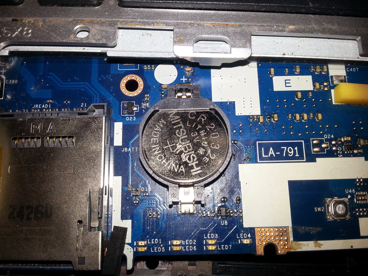

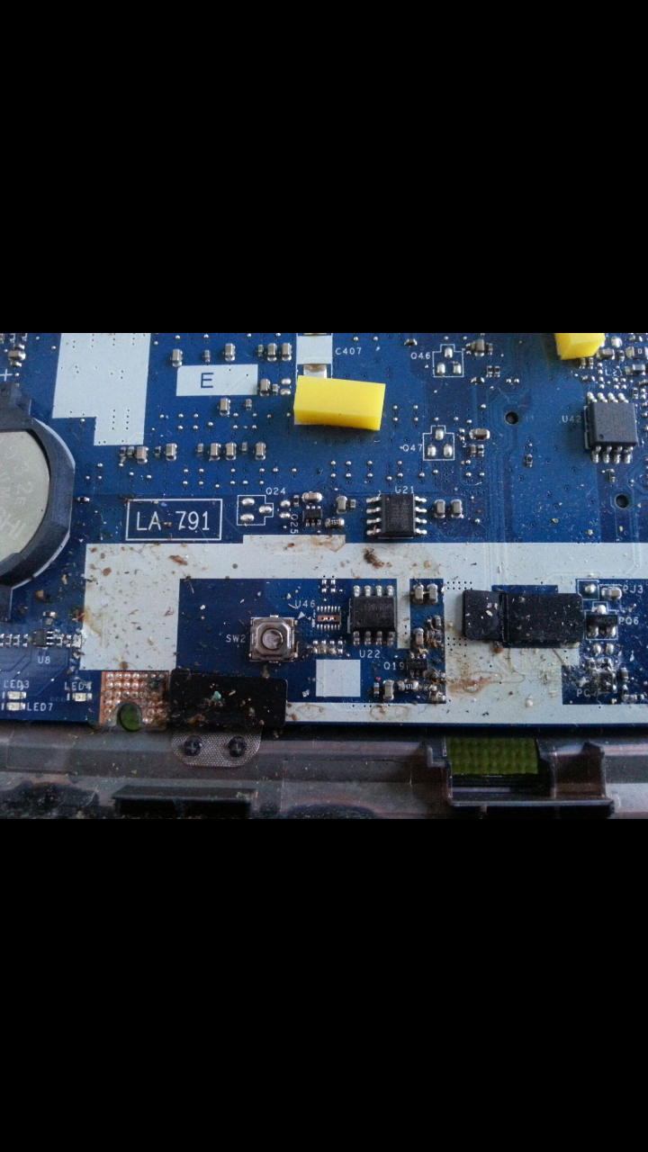

von Andrej B. (andrejberes)
Hier noch ein foto , ich hoffe ihr könnt mor Helfen.
Noch was zu erwähnen led 3 und 7 leuchtet nach einstecken des netzteil
und dann schaltet es um auf led 5 nachdem ich auf ein knopf gedrückt
habe.mfg andrej Dankee
