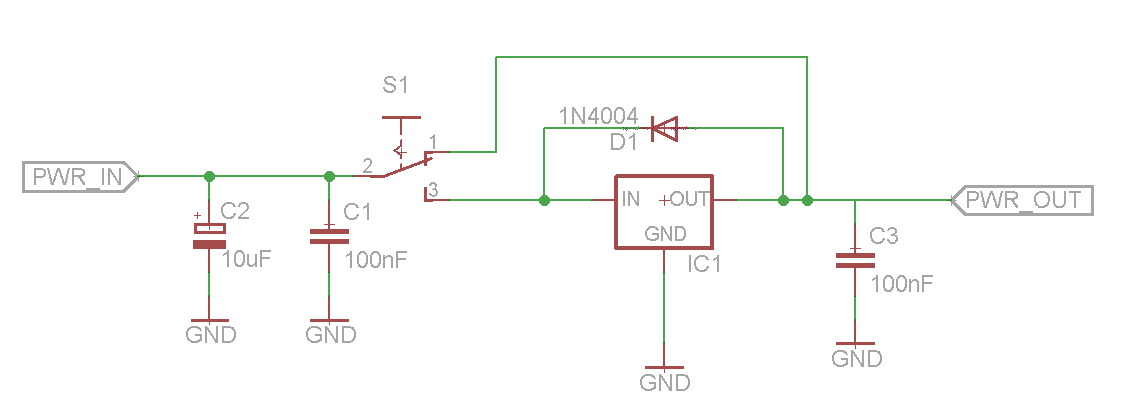

Nabend, bei meiner Schaltung kann ich entweder 5V oder 12V als Eingang bekommen. Heraus sollen immer 5V kommen. Also habe ich einen Schalter vor einem Spannungsregler gesetzt und kann diesen dadurch bei bedarf mit einbeziehen. Aber wo setze ich jetzt die Kondensatoren hin? Vor dem Schalter? oder sind die nur für den Spannungsregler da, sodass die hinter dem Schalter kommen? Anbei der Schaltplan dafür. Jens
JENS MAYER schrieb: > oder sind die nur für den Spannungsregler da, sodass die > hinter dem Schalter kommen? den 100nF würde ich glaube an den Spannungsregler setzen .... Was sagt denn das Datenblatt des Spannungsreglers? Als Vergleich nen Datenblatt eines LM340: http://cdn-reichelt.de/documents/datenblatt/A200/DS_LM_340.pdf
JENS MAYER schrieb: > Aber wo setze ich jetzt die Kondensatoren hin? Vor dem > Schalter? Kann man so machen, dann wirken sie auch bei 5V Versorgung. Ein Umschalten erfolgt eh bloss ohne Spannung, daher ist das rapide Aufladen über den Schalten beim Einschalten eines entladenen Kondensators so oder so nicht relevant.
Ja, da bin ich mir ja jetzt nicht sicher, wohin. Also eigentlich setze ich die immer so nah wie möglich am Spannungsregler. Aber jetzt habe ich vorher noch einen Schalter und mir nicht mehr sicher.

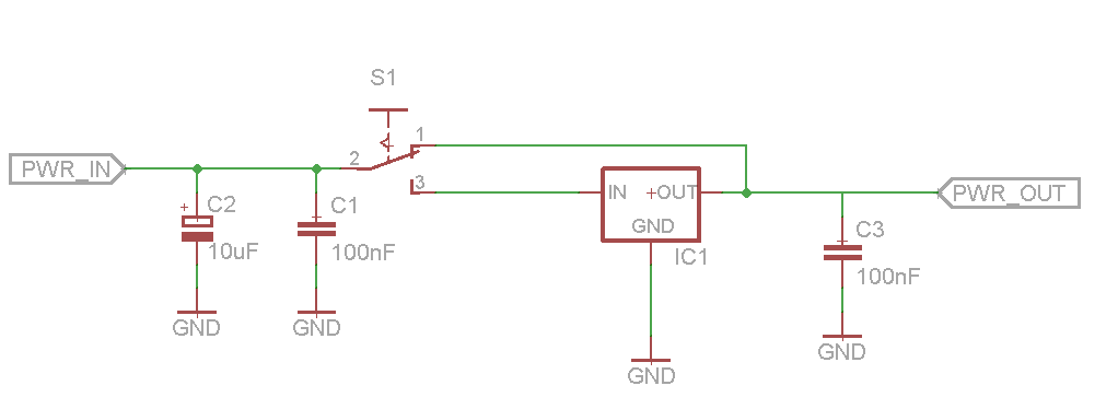

Willst Du den Regler verbraten ? Die Ausgangsspannung eines Reglers darf nie höher sein als die Eingangsspannung. Setz eine Schutzdiode ein oder den Umschalter am Ausgang des Reglers. Holger
Da kannst du dir den Wechselschalter und die Diode auch sparen. Der Eingang ist immer verbunden und Eingang-Ausgang des Reglers wird mit einem Schalter gebrückt. Alternativ gleich einen LDO Wandler einsetzen. Dann brauchst du gar keinen Schalter mehr. Ein LDO geht bis auf einige xxmV an die Eingangsspannung. D.h. du hättest bei 5,0V am Eingang vielleicht 4,95V am Ausgang. Dafür sparst du dir das Umschalten zusammen mit dem Risiko deine Schaltung dahinter versehentlich mit 12V zu killen.
Matthias x. schrieb: > Dann brauchst du gar > keinen Schalter mehr. Ein LDO geht bis auf einige xxmV an die > Eingangsspannung. D.h. du hättest bei 5,0V am Eingang vielleicht 4,95V > am Ausgang. Dafür sparst du dir das Umschalten zusammen mit dem Risiko > deine Schaltung dahinter versehentlich mit 12V zu killen. Das ist ja noch besser. Aber wofür steht LDO? habe nichts darüber gefunden. Ist der LM1117 einer? http://www.ti.com/lit/ds/symlink/lm1117-n.pdf

Ich habe noch eine letzte Nachfrage. Habe jetzt bei Texas Instrument geguckt und den LM1086 gefunden. Dieser oder auch der LM1117 wäre doch richtig oder? Von der Bauform sind doch nur die Anordnung der Pins unterschiedlich (im gegensatz zu einem 7805) oder? Bei LM1086 und LM1117 ist der ouput pin in der Mitte (bei einem TO220-Gehäuse).
