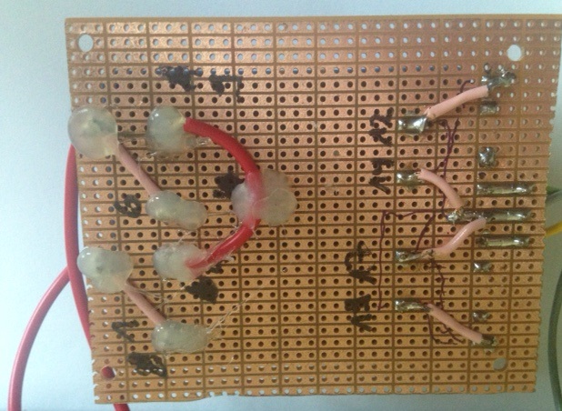

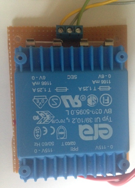

Hallo, der Trafo auf dem Bild macht leise Geräusche, obwohl er vergossen ist. Ist das normal, oder kann es an dem Aufbau auf Streifenrasterplatine liegen? Obwohl, das Kupfer auf der Platine wird ja wohl neutral sein, oder? VG, Pete77

Ja das kann schon sein. Die Geräusche stammen von den Kupferwicklungen im Trafo, die mit der Freqquenz des Wechselstroms (50Hz) ins Schwingen kommen. ALter Elektronikerwitz: Der Trafo brummt! Wenn Sie 50 Perioden in der Sekunde hätten, würden Sie auch brummen.
Schrubbel mal zwei Reihen Kupfer zwischen Primär und Sekundär raus! Wenn dir dein Leben lieb ist.
michael_ schrieb: > Schrubbel mal zwei Reihen Kupfer zwischen Primär und Sekundär raus! Ja, gute Idee. Hatte ich auch schon dran gedacht. Jetzt fehlt mir der kleine Dremel :-)
Karl H. schrieb: > Kupferwicklungen im Trafo, die mit der > Freqquenz des Wechselstroms (50Hz) ins Schwingen kommen. Das Brummgeräusch beträgt der Regel 100 Hz ;-)

Pete K. schrieb: > kleine Dremel :-) seufz Heutzutage braucht man ja für alles ein elektronisches Hilfsmittel... Das geht auch in 2 Minuten mit einer vernünftigen Feile.
Pete K. schrieb: > michael_ schrieb: >> Schrubbel mal zwei Reihen Kupfer zwischen Primär und Sekundär raus! > > Ja, gute Idee. Hatte ich auch schon dran gedacht. Jetzt fehlt mir der > kleine Dremel :-) Was habt ihr immer nur mit dem Dremel? Sowas macht man viel besser mit einem Schaber, ein scharf geschliffener Schraubendreher ist dafür ideal. Old-Papa
Richtig, und kommt vom Eisen, nicht vom Kupfer.

Pete K. schrieb: > Ja, gute Idee. Hatte ich auch schon dran gedacht. Jetzt fehlt mir der > kleine Dremel :-) Mit dem Lötkolben 10s auf dem zu entfernenden Pad herumbraten und gleichzeitig mit einem feinen Schraubenzieher abpulen. Das Lösen von Pads funktioniert auch, wenn man es absichtlich macht ;)
S. K. schrieb: >>Das Brummgeräusch beträgt der Regel 100 Hz ;-) > > Richtig, und kommt vom Eisen, nicht vom Kupfer. :-) Ok. Danke euch beiden. Das hätte ich eigentlich wissen müssen.

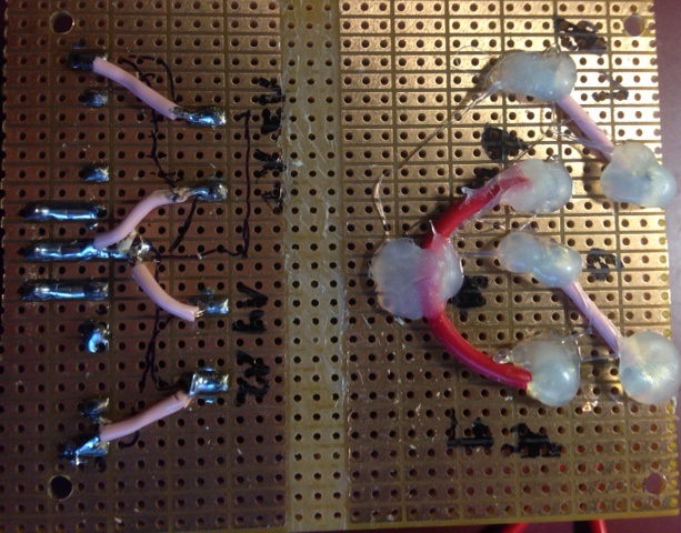

So sieht das jetzt aus. Es sind 8mm. Das sollte nach DIN VDE 0110-04.97 ausreichen.
Was sind "leise Geräusche" bei Deinem Trafo? Netzbrummen? Töne im Frequenzbereich 300..500 Hz? Knistern...? gelegentliches Knacken? Ich habe zum Beispiel eine Leuchte mit Leuchtstoffröhre, deren Drossel gelegentlich Rundsteuersignale hörbar macht(e). Dabei war sie vakuumvergossen. Manchmal spielen da nicht nur lose Bleche eine Rolle sondern auch Elektrostriktion des Eisens.

Kam da überhaupt eine Sekundärspannung raus? Da die beiden Primärwicklungen gegenphasig angeschlossen sind müßten sich ja deren Magnetfelder gegenseitig aufheben. Daher vermutlich das Brummen.
Pete K. schrieb: > Es sind 8mm. Das sollte nach DIN VDE 0110-04.97 ausreichen. Na ja, Funktionsisolierung zwischen L und N aber nur 4 x 0.5mm. GeraldB schrieb: > Da die beiden Primärwicklungen gegenphasig angeschlossen sind Wie kommst du auf das dünne Brett, Aufdruck auf Trafo nicht gelesen ? 0 - 115 und 115 - 0 sagt, daß sie so angeschlossen werden müssen für 230V.
Leises Brummen = normal Lautes Brummen = Trafo sättigt (230 V über 115 V-Wicklung) Lautes Bummm = Wicklungen gegenphasig verschaltet

juergen schrieb: > Автомат К. schrieb: >> Karl H. schrieb: > >> >> Das Brummgeräusch beträgt der Regel 100 Hz ;-) > > Wohl eher mehr. 100Hz ist ein relativ tiefer Ton. Was Du hörst sind wohl eher Obertöne von 100Hz. Würde ich als "Sirren" beschreiben, nicht als "Brummen". Oft verursacht in Zusammenhang mit Gleichrichtung und großen Elkos. Ist das Brummen bei offener Sekundärwicklung auch noch vorhanden?
