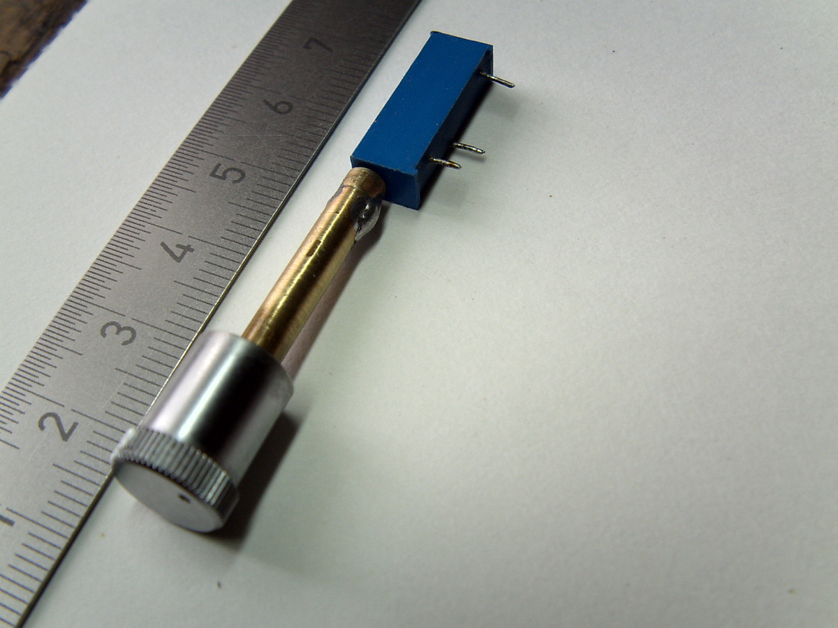

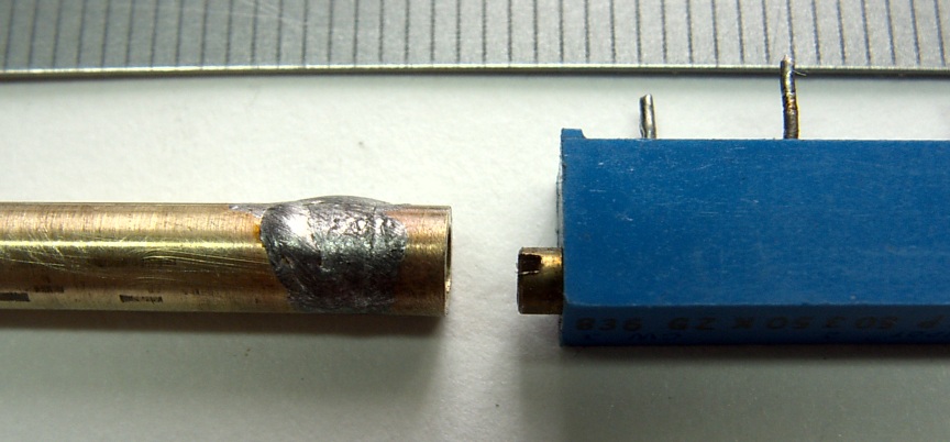

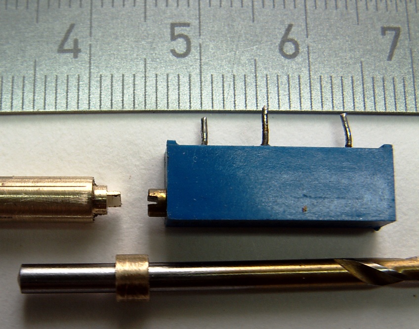

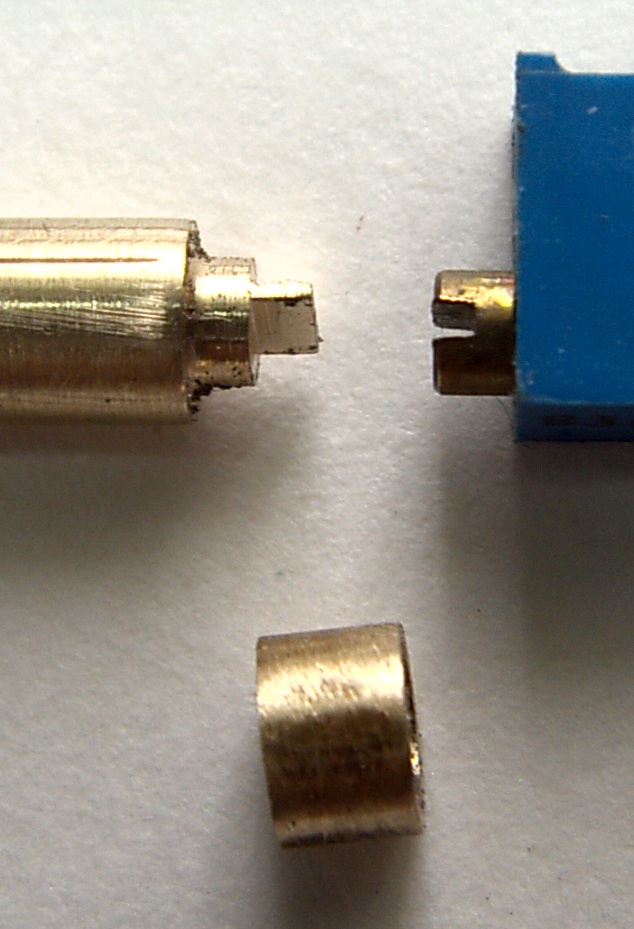

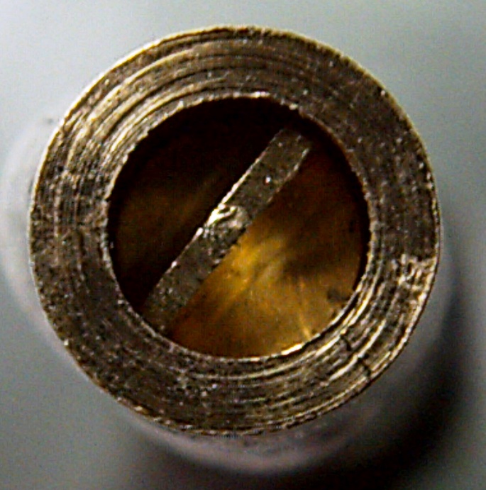

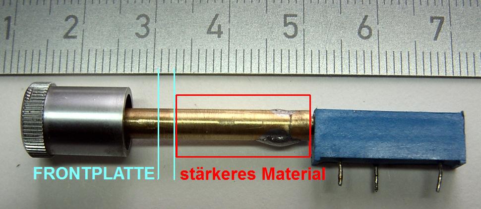

Hallo erste Versuche sind erfolgversprechend :-) Siehe Bilder Ist zwar ne Fummelei, aber so klappt es. Ich muss mir nur stärkeren Messingdraht (anstatt 4mm dann 6mm) besorgen. Mit der angefrästen Klinge kann man den Trimmer gut drehen. Das darangelötete Stück Röhrchen verhindert ein seitliches verschieben. Da die Klinge und auch das Röhrchen ein bisschen "Spiel" hat, muss auch die verlängerte Achse nicht 100% in der Flucht sein. Wenn es ein bisschen "Eiert" macht das nichts, weil es nicht klemmt. Um die Achse nicht nach vorne wegziehen zu können brauche ich dickeres Material (wie in einem Foto angedeutet). Das wird dann hinter der Fronplatte abgesetzt auf 4mm für den Drehknopf. In die Frontplatte kommt ein gut 4mm großes Loch, damit die Achse mit etwas "Spiel" durchpasst. So sind die Trimmer im Schadensfall auch leichter austauschbar, gegenüber einer geklebten Achse. Das war heute nur ein erstes Teststück ob ich das so hinbekomme, wie ich mir das vorgestellt habe. Die späteren Achsen (ich brauche insgesamt 8 Stück) werden dann auch etwas länger sein - so etwa 6 bis 8 cm. lg
Jonny S. schrieb: > So sind die Trimmer im Schadensfall auch leichter austauschbar, > gegenüber einer geklebten Achse. Viel Erfolg und Spaß bei den ständigen Reparaturen, welche folgen werden. Falls du es noch nicht gelesen hast, hier nochmal: Rufus Τ. F. schrieb: > Da steht unter "Environmental Characteristics" ein Wert für "Rotational > Life". > > Richtig: Das Ding ist für 200 Verstellvorgänge ausgelegt. > > *) recht willkürlich ausgewählt, mehr gibts hier: > http://www.bourns.com/resources/rohs/resistive-products/trimmers
Nette Bastelei :-) Aber wenn ich mir den Aufwand anschaue, dann sind die Argumente "platz" und "Kosten" beide so nicht haltbar. Jonny S. schrieb: > Ein Mehrgang-Potentiometer kommt aus platz- und > kostengründen nicht in Frage. Ich drücke dir die Daumen, dass es so funktioniert wie du es dir vorstellst, auch wenn ich die schon mehrfach geschilderten Bedenken teile was Haltbarkeit betrifft (nicht deiner Bastelei sondern die des Trimmers) Viel Erfolg
Jonny S. schrieb: > Das wird dann hinter der > Fronplatte abgesetzt auf 4mm für den Drehknopf. In die Frontplatte kommt > ein gut 4mm großes Loch, damit die Achse mit etwas "Spiel" durchpass Und was ist das Lager? die Bohrung in der 2mm? dicken Alu Frontplatte auf das Messing der Achse? Und die hintere Lagerung ist die Trimmerspindel?
Guido C. schrieb: > hast Du das von mir verlinkte Datenblatt genauer angeschaut? Nein, mea culpa. Auf der ersten Seite sind nur Versionen ohne herausstehende Achse gezeichnet. Das Teil ist ok wenn man es bekommt, alle Basteleien mit Schrumpfschlauch, angelöteten Messingröhrchen usw. usw. sind bloss instabiler Murks. Georg

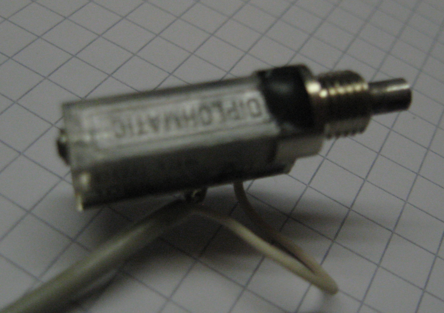

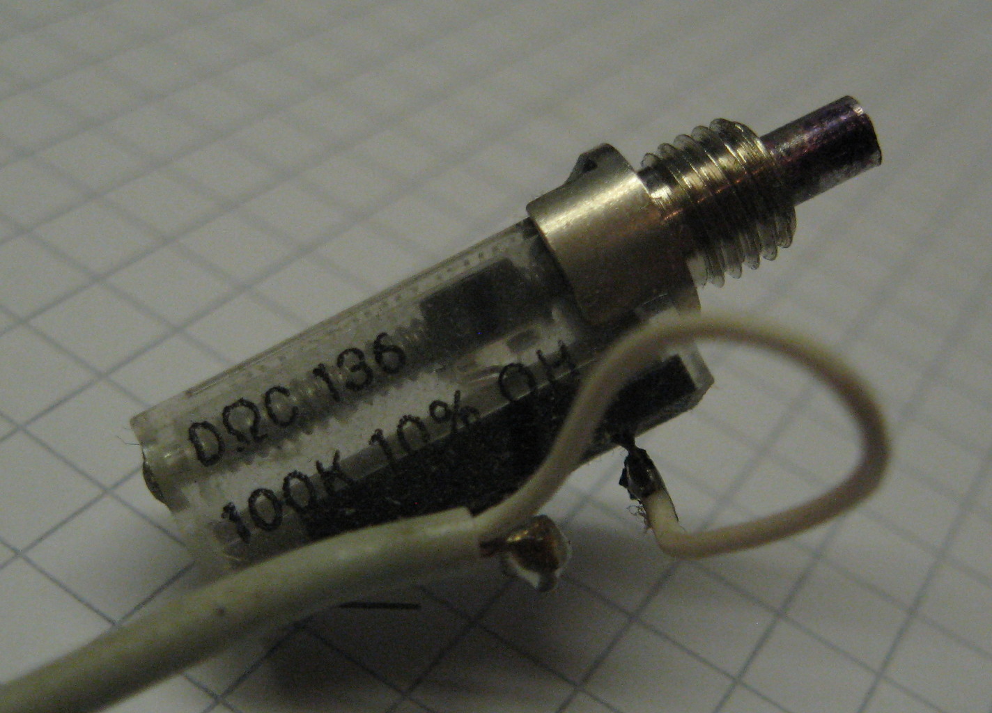

Jonny S. schrieb: > erste Versuche sind erfolgversprechend :-) > FYI Die Achsen waren länger, habe ich abgesägt. Oben auf'm Gehäuse steht DIPLOMATIC. Der schwarze Fleck rechts vom "D" ist wohl Kunstharz-Pampe/Kleber. Aber frag mich nicht, wo ich die Teile damals her hatte.
