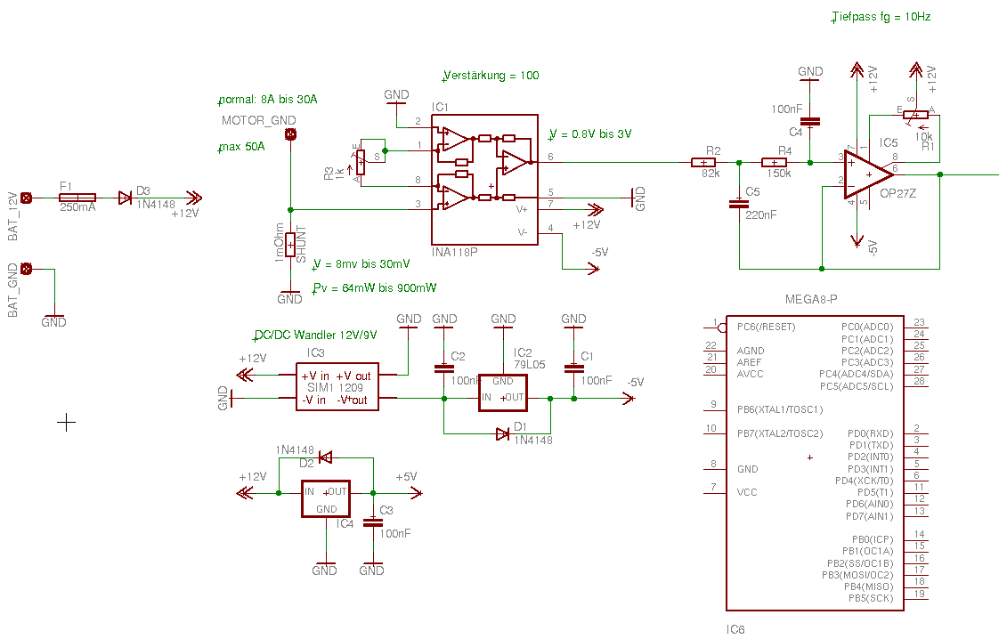

von Bri (Gast)
Danke für eure Tips. Ich hab mir jetzt mal die genauen Daten des Motors
rausgesucht:
Fahrstufe 1: 8A
Fahrstufe 5: 30A (50A bei dem größten Motor der Baureihe)
30A ist schon ganz schön viel. Ich glaub das mit dem shunt auf der
Platine ist keine so gute Idee. Vielleicht sollte ich lieber ein Stück
Kupferkabel nehmen? (bzw. an das vorhandene Kabel 2 Drähte anlöten?)
Ich denke mal, der shunt sollte nicht größer als 1mOhm sein, um die
Verlustleistug über den shunt so gering wie möglich zu halten. Bei
1mOhm wäre die Verlustleistung bei 30A ja schon 0.9W.
Im Anhang könnt ihr meinen ersten Entwurf sehen. (Ich hab eine
Schaltung, die zum Messen von Strömen über kleine Kupferflächen auf
Leiterplatten in einem Galvanikbad gedacht war, für meine Zwecke
modifiziert.) Der INA118 ist ziemlich teuer (8 Euro!). Ist hier ein
Instrumentenverstärker sinnvoll? Wenn ja, kennt jemand einen
billigeren, den es auch bei Reichelt gibt? (Ich hab bei der Suche bei
Reichelt nur einen für 5 Euro gefunden.)
MfG, Bri
von D. W. (dave) Benutzerseite
Glaubste nicht, dass das aufsummieren der Ströme nicht ungenauer ist als
ne (gut geeichte) Spannungsmessung? Außerdem verlierste bei ner
Spannungsmessung fast garnichts an Energie.
Einmal Spannung messen, wenn Batterie frisch geladen und Motor
eingeschaltet mit 100% und dann, wenn man glaubt, dass die Batterie
langsam den Geist aufgibt (so 11,0V).
Und wenn man will, Akku mit bemessenen Strom auf die Hälfte entladen
und da unter Belastung nochmal die Spannung messen.
Das wäre meiner Meinung nach genauer als das aufsummieren bei einer
PWM.
von Bri (Gast)
Bis jetzt hab ich immer gelesen, dass die Spannungsmessung die
ungenaueste Methode ist. Wenn du dir mal die Entladekurve eines
Bleiakkus anschaust, dann siehst du, dass es mit Spannung messen an
drei Punkten nicht einfach getan ist:
http://www.taunus-biker.de/~mdvp/Bat/Batterie.pdf
Die PWM sollte bei meiner Schaltung kein Problem sein, da hinter dem
ersten Verstärker ein Tiefpass folgt. Ich werd das gleich mal mit spice
simulieren.
von weiss ich nich (Gast)
Strom kann man mit Hallsonden messen ohne Verlust
ist nur so. ein Tip
von Bri (Gast)
Also ich hab das mit dem Tiefpass simuliert, das geht. Das mit dem
Hallsensor ist ne gute Idee. Da werde ich mal bei google suchen.
von Pierre (Gast)
Wie wäre bei der Strommessung mit einem LEM?
zB. LA 55-P, der kann bis 50A messen und du hast keine Probleme mit
Shunts und dergleichen. Einzig allein du mußt eine bipolare
Versorgungsspannung für das Ding bereitstellen (2x12-15V), die Messung
geht über den Spannungsabfall an einem Lastwiderstand von 100Ohm gegen
Masse (also supi für den AD eines uC.
