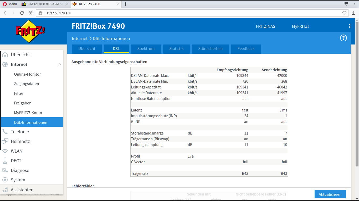

in der Praxis die Datenrate darunter sehr leidet. (von 14Mbit/s auf
3Mbit/s)

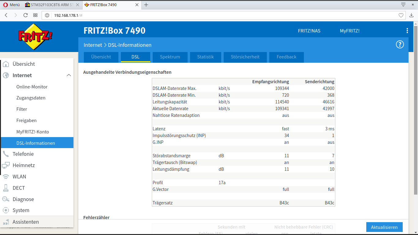

Die Datenrate sinkt kein bisschen.

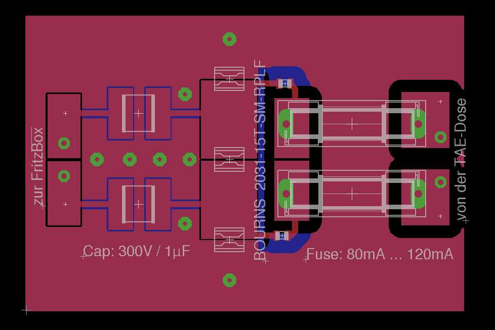

Ich habe das Layout etwas verändert.
- Für den Gasableiter habe ich mir ein eigenes Layout erstellt.
- Der Eingangsbereich hat mehr Isolationsabstand bekommen, damit der
Funke nicht schon bei den Eingangskontakten überspringt und demzufolge
vielleicht der Telefondraht in der TAE-Dose verdampft.
- Die Widerstände wurden in Reihe zu den Sicherungen gelegt, man kann
dort z.B. 3 Ohm SMD-Widerstände nutzen oder sie einfach nur mit 0 Ohm
überbrücken.
(Eigentlich sollten sie als billige Sicherung dienen.)

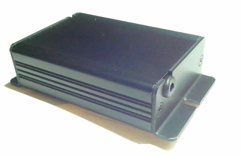

- Die Platine hat nur deshalb diese Abmaßen weil sie in ein spezielles
Gehäuse passen muss (Bild im Anhang), sie könnte eigentlich auch kleiner
sein.
Hier ist die Teileliste:
Sicherungshalter 20x5mm:
http://www.ebay.de/itm/Sicherungshalter-Einlot-Print-5x20-5-Stck-/161554819996
GASENTLADUNGSABLEITER 60V:
(BOURNS  2031-15T-SM-RPLF, SMD, 60V)
http://de.farnell.com/bourns/2031-15t-sm-rplf/gasentladungsableiter-smd-60v/dp/1862428
Kondensatoren: 300V / 1µF
Man könnte vielleicht auch kleinere Kapazitäten nehmen die eine
entsprechende Spannung aushalten (oder eine höhere Spannung), aber ich
habe gerade die Kerkos genutzt welche ich hier hatte.
Für die Erdung kann man ein Litzenkabel / einen dicken Draht anlöten
oder anschrauben wenn man in die Platine ein Loch bohrt, aber bei einer
Lötung ist der Kontakt dauerhaft, fest und geschützt.
Verschraubungen könnten sich langsam lockern und das Material kann
korrodieren.

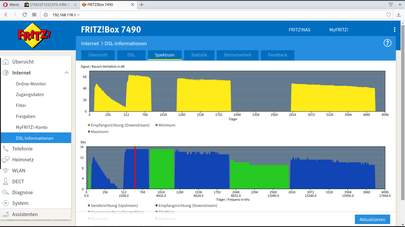

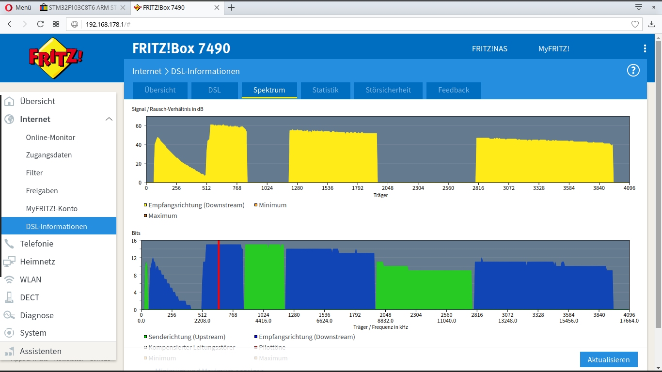

Diese 1µF/300V Kerkos haben das Bild des Frequenzspektrums nicht
verändert, vielleicht könnte man auch 1000V / 100nF Kerkos verwenden.

Meine Kritik an der Schaltung von L-TEK:
Hier sind Überspannungsableiter für 250V drin, meine sprechen hingegen
schon ab 60V an.
Am Ausgang sind keine Kondensatoren zum Entkoppeln der Gleichspannung
vorhanden.
(Der Funke tritt zwar nur ein mal "kurz" auf, aber der Strom fließt doch
eine ganze Weile über den Lichtbogen in nur eine Richtung.)
Die verbauten Widerstände dienen dort ebenfalls als Sicherung und man
kann das Gerät nach einer Überspannung wegwerfen.
Am Ausgang hängen Transildioden + normale Dioden welche das Signal
dämpfen.
Beitrag "Re: Überspannungsschaden Fritzbox 7390"
https://www.l-tek.net/product_info.php?info=p57_ueberspannungsschutz-vdue-dsl.html

von Mike J. (linuxmint_user)
Hier sind ein paar Bilder des Spektrums welche die FritzBox liefert.
Die "ohne_Bltzschutz"-Bilder habe ich mit einem normalen Kabel von der
TEA-Dose zur FritzBox gemacht.
Die anderen Bilder wurden mit meinem Kabel gemacht bei dem ich meinen
Blitzschutz zwischen geschaltet habe.
Ich habe nur eine 50MBit-Leitung gewählt weil es bei der telefonischen
Auskunft bei 1&1 widersprüchliche Informationen gab welche Datenrate
hier möglich  ist, aber 100Mbit/s wären durchaus möglich.
Es scheint so als ob das Signal-/Rauschverhältnis mit
Überspannungsschutz sogar besser ist. :-D
