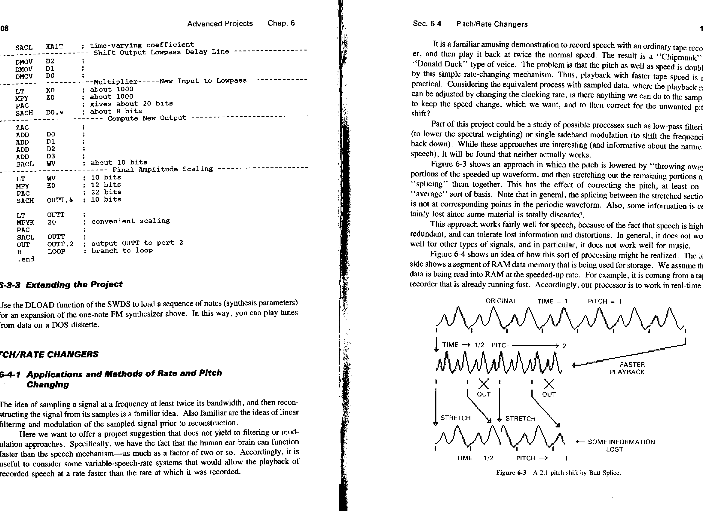

von Christoph Kessler (Gast)
Es gibt zwei verschiedene Möglichkeiten, der Tonhöhenänderung, die sehr
unterschiedlich klingen: die "Addition" einer konstanten Frequenz und
die Multiplikation aller Frequenzen mit einer Konstanten. Letzteres
passiert, wenn man ein Tonband schneller abspielt.
Die Addition einer Frequenz entspricht einer Einseitenband (SSB)
-Aufbereitung im Niederfrequenzbereich. Ein Multiplizierer generiert
das Produkt des Audiosignals mit einem NF-Sinus. dabei entstehen zwei
"Seitenbänder", von denen eines unterdrückt werden muß Stichwort z.B.
"Einseitenbanderzeugunmg nach der Phasenmethode"). .
Angehängt eine Seite aus einem DSP-Bastelbuch zum TMS320C25, zum Thema
"Pitch shift". Das Tonband wird digital simuliert. Bei Tonerhöhung
muß zum Ausgleich etwas wiederholt werden, zur Tonerniedrigung
weggelassen werden, ähnlich der Zeitlupe/Zeitraffer beim TV.
Ok "Harmonizer" hatte ich mit dem falschen Prinzip verknüpft.
Was Cher benutzt war soweit ich weiß ein Gerät das zwangsweise etwas
danebenliegende Töne in eine bestimmte Tonleiter transformiert, eben
falls mittels pitch-shifter, und daher kommen die gesungenen Tonleitern
