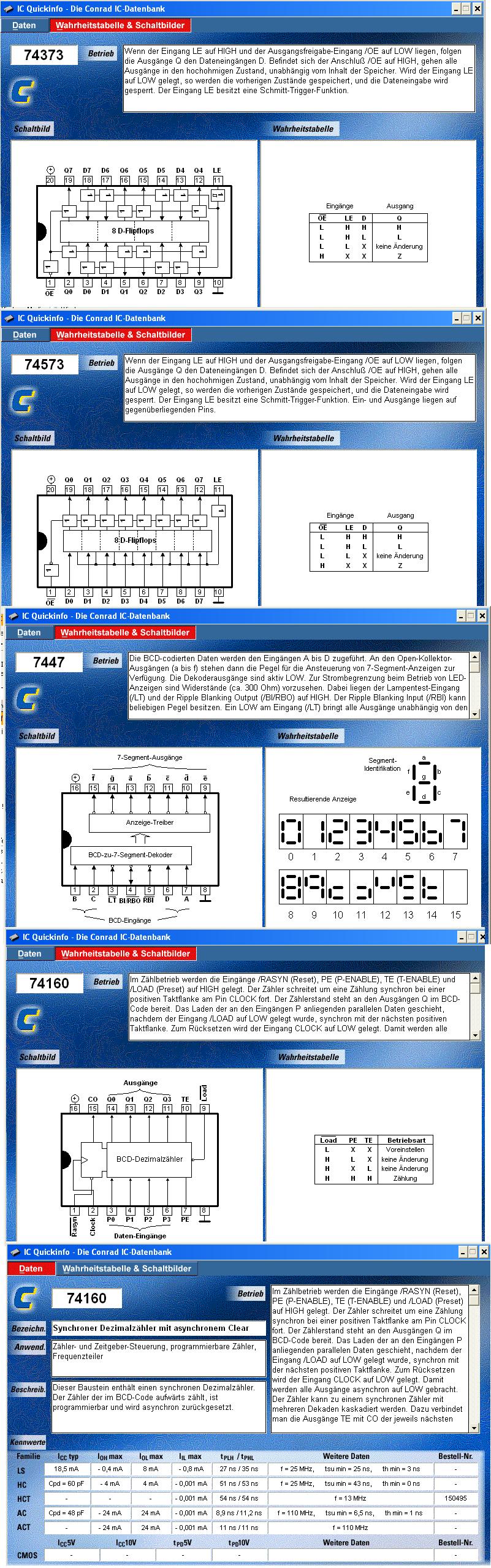

Das heist ja das die Counter bis 10(Dezimal) zählen sollten oder? Wieso nimmst nicht mehrere 4-Bit Counter und schaltest die in kaskade. So siehts doch gleich nach richtig viel aus.(Hammer aufwendig) Falls du TTL nimmst so könnte ich 74373 8-Bit Latch empfehlen oder auch die von Thorsten 74**573. Als 7- Segment nehme ich sonst 7447 sehr unkompliziert. Als Counter würde ich den 74**160 empfehlen.Der 74AC160 geht richtig dreckig ab. Laut Conrad Datenbank bis 110Mhz. Im anhang sind die Datenbläter. Gute Nacht.
