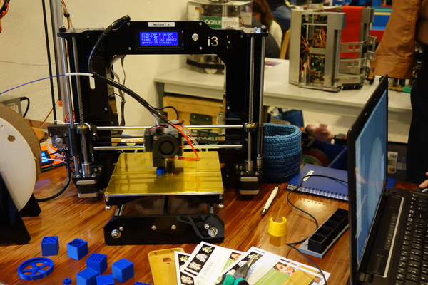

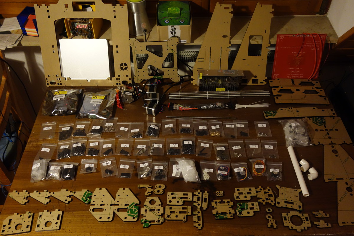

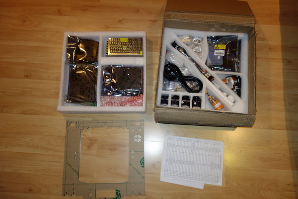

von Jan L. (ranzcopter)
chris_ schrieb:
> Tatsächlich, der Prusa I3 ist ein RepRap Derivat.
> http://reprap.org/wiki/Prusa_i3_Hephestos/de
> Den könnte man also sogar selber zusammenstellen und bauen.
> Hat jemand so einen? Wie zeitaufwändig ist so was?
Jo, gerade fertig zusammengebaut (~5-6h) - aber ein leicht anderes
Modell:
"Prusa i3 X" http://www.ebay.de/itm/281771592653 mit "ordentlichen"
Linearlagern und Alu-Druckbett.
Zusammenbau war schonmal problemlos, der Eindruck ist bislang gut - mir
fehlt aber noch jedwede Druckerfahrung.
Der Rahmen bzw. alle Acryl-Teile sind 8mm dick, ich musste nichts
nacharbeiten.
Kauf lag bei USD 260, plus EUR 60 Zoll u. DHL-Handling, innerhalb ca.
einer Woche.
Praktisch alle Teile gibt's entweder einzeln/als Satz, oder auch als
Druckvorlage.

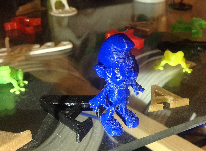

>Modell:
Die Bauzeit hört sich gut an. Könntest Du ein Bild vom ersten Druck hier
reinstellen?

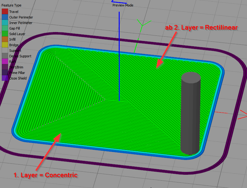

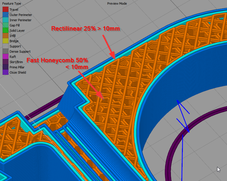

von Timmo H. (masterfx)
Steffen W. schrieb:
> beim Slic3r gefällt mir das für die Deckflächen verschiedene Füllmuster
> gewählt werden können, sonst hat man da ja immer nur das Streifenmuster.
Geht bei Simplify3D auch, zumindest hat man Rectilinear und Concentric
und dass Füllmuster kann man auch von Layer zu Layer variieren. Also
z.B. unterster/oberster Layer Concentric und dann die anderen wieder
Rectilinear.
Siehe Bild1
Das gleiche kann man natürlich auch für alle anderen Layer machen. Also
z.B. die ersten 1cm mit 50% infill und Honeycomb, ab 1cm bis 2cm mit 20%
infill und Grid... usw. ganz brauchbar eigentlich, siehe Bild2.
Natürlich kann man das auch beliebig mit dem Extruder, Temperatur etc
kombinieren. Also z.B. bis 1cm alles mit Extruder 1 mit 50% infill @
240°C, alles darüber mit Extruder2 und 80% Infill, 5 Outlines, 190°C
etc.
Steffen W. schrieb:
> Timmo, hat Simplify3D auch die Möglichkeit bei einem vorhandenen STL
> Bereiche zum Druck für eine andere Farbe zu markieren, oder muß man da
> auch immer den Weg über 2 STLs gehen?
Also einmal gibt es ja die Layerbasierende Extruderwechsel, das geht in
jedem Fall.
Ansonsten muss es zumindest schon so sein, dass es zwar ein STL ist,
aber die Objekte die jeweils in einer anderen Farbe gedruckt werden soll
ein eigener Mesh sind. Sprich ich designe zwei Eigenständige 3D-Körper
(also 2 Solids), die irgendwie ineinander überlappen und exportiere sie
dann mit dem CAD-Programm als ein STL, dann kann man das über Separate
Connected Surfaces trennen und dann über den Dual Extrusion Wizard
entsprechend einem Extruder zuweisen, siehe Bild3
Steffen W. schrieb:
> Und funktioniert das Prog auch offline?
Ja

von Andreas K. (andreas_k209)
oder man bricht den Support ab. Ist zwar fricklig aber ansich kein
Problem. OK mein Kiwi war etwas fricklig.
Ich erstelle meine Modelle in Cinema4D (Polygonbasierende Modelierung),
exportiere die als *.stl-Datei, jage es durch slic3r (das ging immer
schnell und problemlos). Mit pronterface schicke ich die Datei dann zum
Drucker (ich hab nen Prusa). Manchmal guck ich mir das umgerechnetet
Modell in Repetier-Host an.
Die (sebstbau)Drucker die ich kenne arbeiten mit gcode als Input-Datei
(macht z.B. slie3r). Aber da hilft ein Blick in die Beschreibung zum
Drucker.
