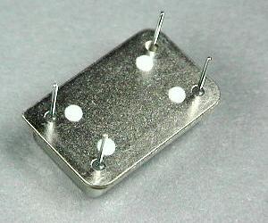

von Klaus F. (Gast)
Man könnte auch einen fertigen Quarzoszillator für 5 Volt mit 2,500000
MHz kaufen.
