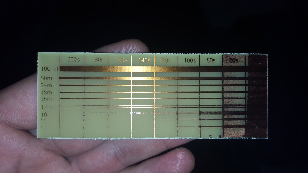

So, Hab jetzt mal die Belichtungsreihe mit dem Kupferchlorid geätzt. (Wollte jetzt doch wissen ob es funktionieren würde). Und hier das Ergebnis meiner ersten Ätzerfahrung. Habe die Schnittkante nicht entgratet, somit war die Folie warscheinlich nicht eben auf der Platine (unten links). Unterm Mikroskop seh ich nur sehr wenige bis keine Löcher in der 100mil breiten Leiterbahn. Ich denke aber mit 2 bis 2,5min wirds gut funktionieren. (Text oben sieht ja gut aus) Für Interessierte: Gedruckt habe ich mit einem HP Officejet 4622 mit Originalpatronen auf Zweckform 2502 Inkjet Folie mit Einstellung: sonstiges Spezialpapier (oder so ähnlich) und nur schwarze Tinte. Bedruckte Seite direkt auf die Platine und mit dem proma-UV Belichtungsgerät 1 belichtet. Entwickelt mit 1%iger Natronlauge (ca. 20 Sekunden) Der Ätzvorgang dauerte bei Raumtemperatur in der CuCl2 Lösung ca. 30-45min. Die Lösung ist jetzt Olivgrün und nicht mehr klar. Gruß Philipp

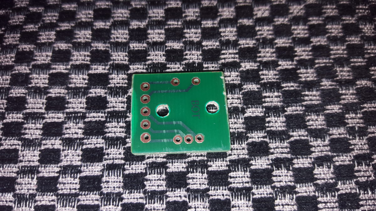

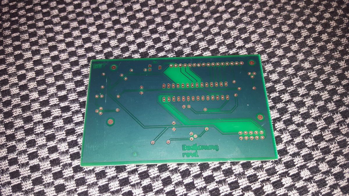

Hallo, falls es noch jemand interresiert, hier meine erste, (2. Versuch) eigene Platine mit der Splash geätzt (jedoch mit Fe3Cl, die Menge Cu2Cl herzustellen war mir dann doch zu blöd ^^). Hätte nicht gedacht das dies so gut klappt. Die Platine ist ein Teil einer Heizungssteuerung. Die Kleine ist für ein Drehgeber. Gruß Philipp
