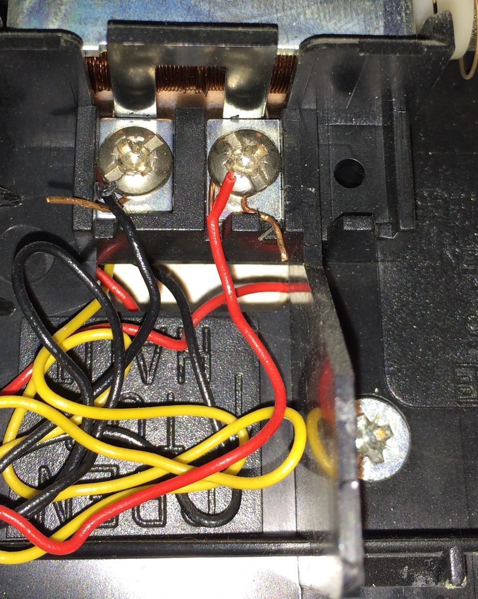

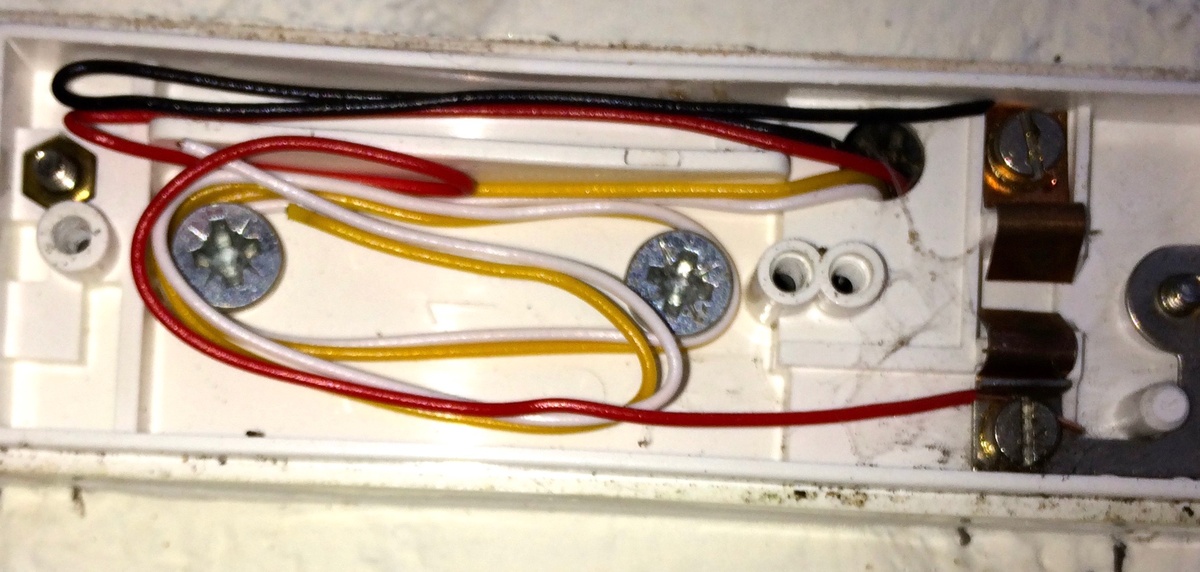

Hallo liebes Forum, ich hoffe, ihr könnt mir helfen. Wie schon bei einigen meiner Vorredner hat meine Frau eine Edelstahlklingelplatte inkl. LED Taster gekauft. hier ein Link zum Produkt: http://r.ebay.com/10EJDm Auf dem 2ten Bild ist die Verkabelung des Gongs zu sehen. Wie schliesse ich das Teil nun an? Habe mal ein paar Bilder Bilder geschossen, wie alles angeschlossen ist. liebe Grüße aus dem Saarland

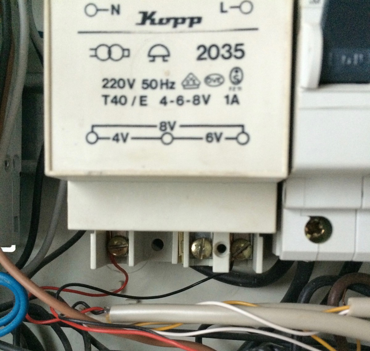

Mal so ins Blaue fabuliert Dein Klingeltrafo gibt Wechselspannung aus. Dein Led -Taster will aber +/- Gleichspannung.
Pastor Braune schrieb: > Mal so ins Blaue fabuliert > Dein Klingeltrafo gibt Wechselspannung aus. > Dein Led -Taster will aber +/- Gleichspannung. Nicht unbedingt. Bei den Edelstahlklingeltastern mit LED, die ich hier verbaut habe, war es egal wie rum ich die LED angeschlossen habe. Da waren 2 LEDs antiparallel eingebaut. Im Zweifel mal ins Datenblatt schauen Auf den Bildern geht an jede Komponente (Traf, Taster, Klingel) ja jeweils ein rotes und ein Schwarzes Kabel dran. Sind irgendwo, wo alle Kabel zusammenlaufen, nochmal extra ein Rotes und Schwarzes Kabel miteinander verbunden worden? Das Einfachste wird sein, du schließt das Gelbe und Weisse Kabel an den Trafo an und am anderen Ende des Kabels schließt du die dortigen gelben und roten Kabel an die LED-Anschlüsse des Tasters an. Aber auf das richtige Kabel achten, du musst das nehmen, was zum Taster geht, nicht das, was zur Klingel geht.

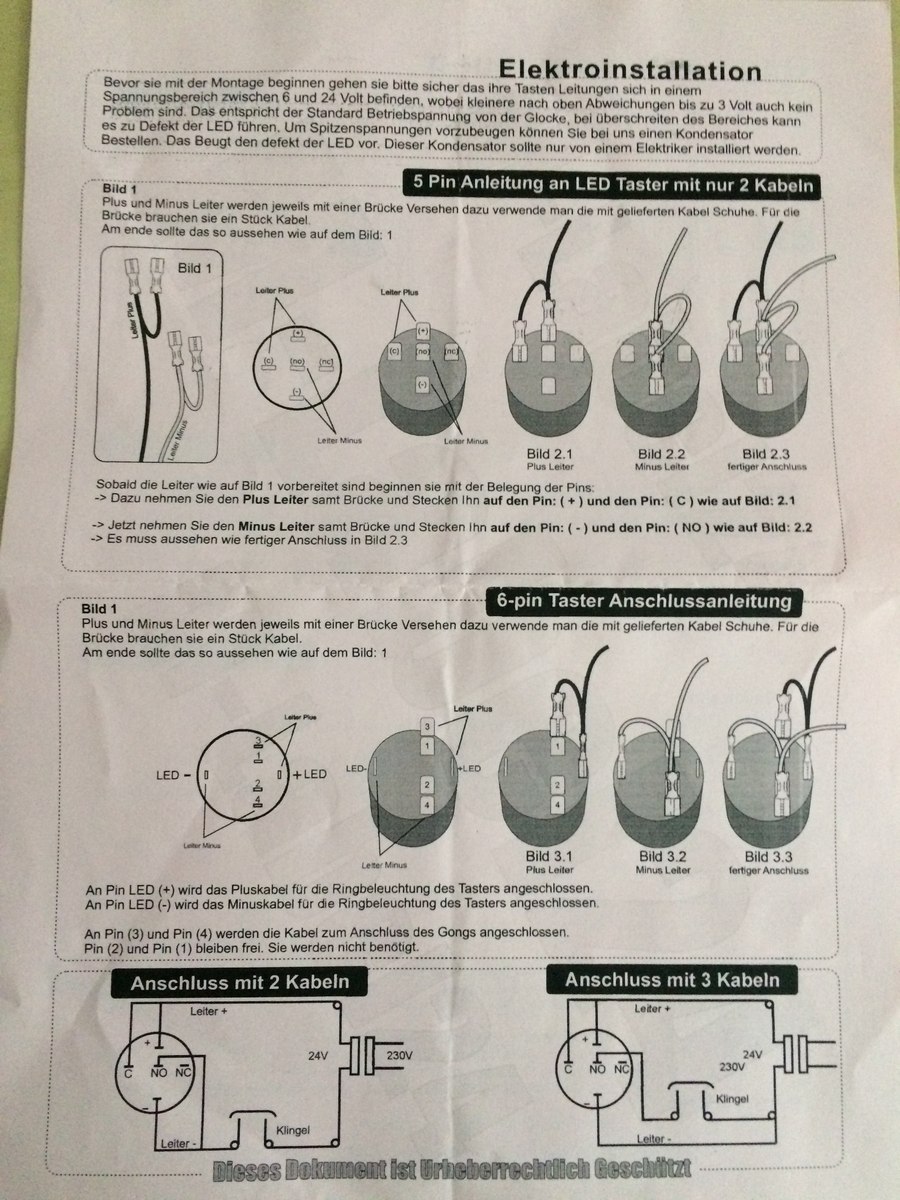

Der Taster funktioniert laut Beschreibung auch mit Wechselspannung, bis 24V Schließe es doch einfach so an, wie in der Anleitung beschrieben, je nachdem ob Du die 5pin oder 6pin-Version hast. Es ist dann halt so, dass das Tasterlicht ausgeht, solange man den Taster drückt. (Es fließt dann im Ruhezustand ein geringer Strom durch den Gong, die LED leuchtet) Grüße Klaus
Es handelt sich hierbei um die 5-Pin Version. Weiß eben nicht, welches Kabel wohin soll und ob am Taster selbst noch gebrückt werden muss. Wenn die LED beim Drücken ausgeht, ist nicht weiter tragisch. Hauptsache sie leuchtet und es klingelt ;-).

Wenn das so ist, schließe die Kabel so an, wie im oberen teil deines Bildes IMG_2746 zu sehen ist. Damit werden Taster und LED parallel geschaltet und es wird genau das erreicht, was du haben möchtest. Alternativ kannst du auch das weisse Kabel an den linken Anschluss des Trafos und das gelbe Kabel an den rechten Anschluss es Trafos anschließen. Dabei aber auch wieder darauf achten, dass du das Kabel nimmst, was zum Taster führt. Am Taster schließt du das Kabel dann folgenermaßen an: Rot: (no) Schwarz: (c) Weiss: (-) Gelb: (+) Das hat den vorteil, das nicht ständig ein strom durch die klingel fließt und auch wirklich die gesamte Spannung an der LED ankommt.

kann da nichts passieren, wenn ich die restlichen Kabel an den Trafo anschließe? Nicht, dass einen Kurzen gibt.
