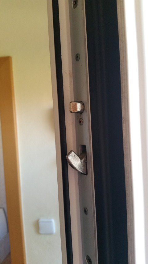

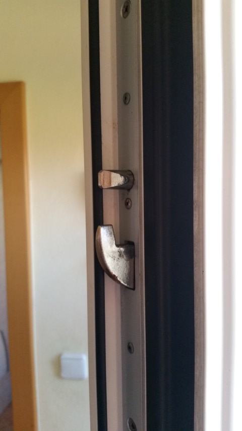

Wir haben ne Hörmann-Tür aus Alu und da geht nur 1mal Umdrehen. Ist so
vorgesehen. Dafür hat die Tür noch x andere Nasen, die einrasten.

von Matthias S. (da_user)
Einfach mal bei geöffneter Türe zusperren.
Das Haus unserer alten Wohnung hatte so eine moderne Sicherheitstüre.
Die ganzen Aushebelsicheren Spezialriegel fuhren erst bei der zweiten
Umdrehung aus.

Operator S. schrieb:
> Ich frage mich jetzt noch warum nicht einfach bei der ersten Umdrehung
> das Schloss gleich so weit rausdreht...
Das habe ich mich auch schon gefragt.
Bei meiner Wohnungstür ist der Nocken des Schließzylinders pro Umdrehung
gerade einmal für 45° im Eingriff, für die restlichen 315° dreht der
Zylinder leer.
Hätte der Schießzylinder einen um 180° versetzten zweiten Nocken auf der
Welle, könnte – wenn ich das richtig sehe – der Schließbolzen mit nur
einer statt zwei Umdrehungen vollständig ausgefahren werden, ohne dass
dazu weitere Modifikationen am Schloss oder Schließzylinder erforderlich
wären. Auch das erforderliche Drehmoment zum Schließen und Öffnen würde
dadurch nicht erhöht.
Wäre der Versatz zwischen beiden Nocken nur 90°, würde evtl. sogar eine
halbe Umdrehung ausreichen. Allerdings müsste dann der Schließzylinder
anders (komplizierter) aufgebaut sein, so dass er den Schlüssel schon
nach der halben Umdrehung wieder freigibt.
Ich sehe gerade, dass Schließzylinder von den einschlägigen Herstellern
oft optional mit zwei statt einem Nocken angeboten werden. Diese werden
"Biffarnocken" genannt und sind wohl primär für Türen dieses Herstellers
gedacht. Die Frage wäre, ob diese Doppelnocken auch zu herkömmlichen
Türschlössern kompatibel sind. Dann müsste man ja nur den Einfachnocken
im Schließzylinder durhc einen Doppelnocken ersetzen und könnte dann die
Tür mit nur einer Umdrehung sicher schließen.
von Uhu U. (uhu)
Die üblichen Kastenschlösser für Schließzylinder sind so gebaut, dass
der Nocken nicht über das Profil des Schließzylinders ragen darf, damit
man den Zylinder in den Kasten einführen kann - das geht nur, wenn der
Zylinder nur einen Nocken hat.
Vermutlich ist das ein alter Zopf der entstand, als man das
Kastenschloss für Bartschlüssel einfach mit geringstmöglichem Aufwand so
modifiziert hat, dass es für einen dem Bartschlüssel grob ähnlichen
Schließzylinder passt.
