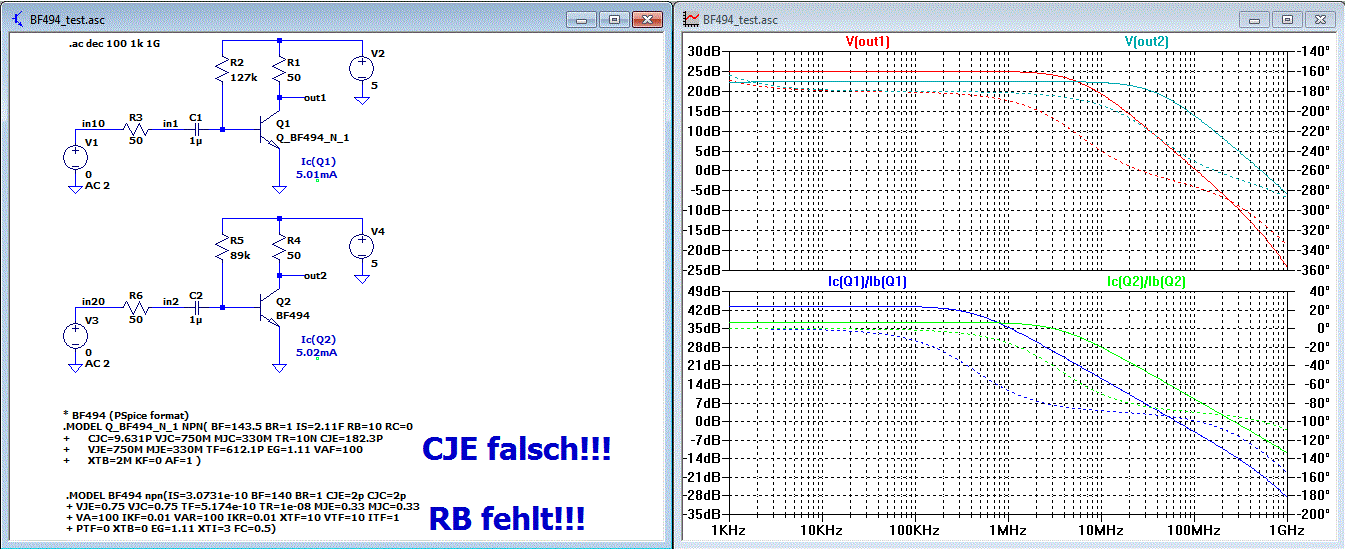

Hallo, ich habe in meiner Bastelkiste noch etlich BF494, die ich seinerzeit mal für eine im Elektor veröffentlichte Schaltung gekauft hatte. Die möchte ich nun verwenden und vorher aber die Schaltung simulieren. Aber... leider habe ich kein SPICE Modell für den BF494. Und ja, ich habe gelesen, dass es dieses Modell bei der Yahoo LTSpice Gruppe gibt. Aber nur für dieses eine Spice Modell möchte ich eigentlich kein Yahoo-Konto eröffnen. Vielleicht ist trotzdem jemand so lieb, sofern er dieses Modell hat, mir das zu schicken. Meine Email-Adresse ist rschmidt-at-kansaigaidai.ac.jp (Ich arbeite zur Zeit in Japan.) Viele Grüße Rüdiger

Hallo, ich bin es nochmal. Zunächst möchte ich allen, die sich meiner Sache angenommen und sich hier geäußert haben, danken. Jetzt habe ich zwei Modelle, deren Parameter in weiten Teilen gleiche oder relativ nahe Werte aufweisen, in anderen aber sich stark unterscheiden. So hat z.B. der Parameter CJE (control emitter capacitance) einmal den Wert 2p (gleichzeitig SPICE default Wert), im anderen Modell den Wert 182.4p ...(?) Wie es scheint, kann man so einem Modell nicht einfach blauäugig vertrauen und Simulationsergebnisse für bare Münze nehmen. Zum Schluss muss man doch an einem Versuchsaufbau die simulierten Ergebnisse durch Meßdaten überprüfen... ;-) Rüdiger

> der Parameter CJE einmal den Wert 2p > im anderen Modell den Wert 182.4p Der Wert 182pF kann nicht sein, viele NF-Transistoren haben Werte in der Größenordnung von 20pF. Für einen HF-Transistor sind 2pF oder kleiner typische Werte.

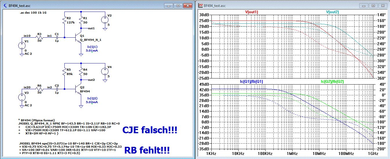

B e r n d W. schrieb: > Der Wert 182pF kann nicht sein Ja, denke ich auch. Das Modell ist aus TINA-TI. In einer Testsimulation ist der Transistor auch unverhältnismäßig langsam (~Faktor 8 gegenüber BF959).
Ich kenne nur diese Modell, und das ist schlüssig: .MODEL BF494 npn(IS=3.0731e-10 BF=140 BR = 1 CJE = 2p CJC = 2p VJE = 0.75 VJC = 0.75 TF = 5.174e-10 TR = 1e-08 MJE = 0.33 MJC = 0.33 VA = 100 IKF = 0.01 VAR = 100 IKR = 0.01 XTF = 10 VTF = 10 ITF = 1 PTF = 0 XTB = 0 EG = 1.11 XTI = 3 FC = 0.5) Das gleiche Modell gilt für BF194, BF195, BF495
Beide Modelle haben Macken. Bei einem ist Cje viel zu hoch und bei dem anderen fehlt der Basisbahnwiderstand Rb.
Helmut S. schrieb: > Beide Modelle haben Macken. > Bei einem ist Cje viel zu hoch und bei dem anderen fehlt der > Basisbahnwiderstand Rb. Stimmt! Insbesondere das um den Faktor 100 falsche CJE hat drastische Auswirkungen. Der fehlende RB macht etwa 2dB Verstärkungsfehler aus in dieser Schaltung. Man kann ja RB=10 im Modell nachtragen.
