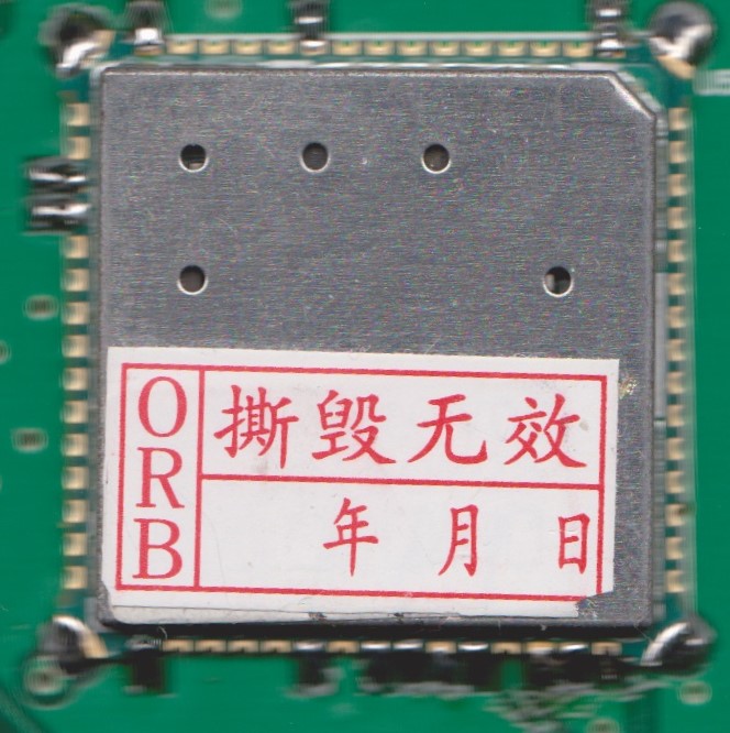

Hallo, ich habe ein fertiges GSM Fernschaltmodul CLS1-GSM. Das verbaute GSM Modul ist ein chinesisches Teil mit chinesischer Beschriftung. Es ist so konfiguriert, dass wenn man mit eine vorher eingespeicherten Rufnummern anruft ein Schaltkontakt ausgelöst wird und dann das Gerät auflegt, ohne das Gespräch anzunehmen. Dazu muss die PIN der SIM Karte vorher in einem Handy abgeschaltet werden. Ich habe nun folgendes Problem: Wenn ich das GSM Modul mit der SIM Karte (O2 loop Freikarte) einschalte, dann loggt sich das Gerät nicht in das GSM Netz ein. Auch die O2 Handyortung meldet das die Karte nicht aktiv ist. Wenn ich nun die SIM Karte in ein Handy einlege und nur ein paar Sekunden warte bis sich die Karte eingeloggt hat und dann wieder in das GSM Modul einsetze und dieses einschalte, dann funktioniert es bis ich das GSM Modul ausschalte. Wenn ich das GSM Modul einmal ausgeschaltet habe, muss die Karte erst wieder kurz ins Handy damit sich die Karte auch in dem GSM Modul wieder einloggen kann. Ich habe das jetzt mehrfach ausprobiert, auch längere Wartezeiten bis zum Wiedereinschalten des GSM Moduls bringt keine Änderung. Wenn die Karte im GSM Modul ist und es aus und wieder eingeschaltet wird, muss die Karte erst wieder in ein Handy. Hat hier jemand eine Erklärung zu? Gruß Thomas

kann hiermit jemand etwas anfangen und mir sagen, um welches GSM Modul es sich handelt?
chris schrieb: > Was kommt bei > At+cgmi > At+cpin? Das gibt das Modem zurück: +CGMI: 2013 MODEM 01 +CPIN: READY Ist das folgendes richtig? Obwohl das Modem nicht eingeloggt ist (at+ctreg? gibt 0,0 zurück), wird bei der Übersicht der möglichen Netze mit at+cops=? für Betreiber 26207 (das ist O2, wie auch die SIM-Karte) die 2 als Status "eingebucht" gemeldet. at+cops=? +COPS: (2,"26207","26207","26207",0),(1,"26203","26203","26203",0),(1,"26202"," 26202","26202",0),(1,"26201","26201","26201",0),,(0, 1, 3),(0-2) OK AT+CREG? +CREG: 0,0 Das passt doch nicht zusammen, oder? Und warum gibt mir CREG? den Wert 0,0 zurück, also nicht eingebucht und versucht es auch nicht, ich hätte jetzt 0,2 erwartet, also dass er wenigstens sucht. (Also nur wenn es nicht funktioniert, wenn die Karte vorher im Handy war, dann wird CREG 0,1 ausgegeben.) Der Empfang ist in beiden Fällen mit AT+CSQ 20,99 Wenn ich mit At+COPN die Namen alle Netzbetreibernamen ausgebe, dann erscheinen nur ausländische Anbieter mit 4 und 5 beginnende Kennung. Spielt das eine Rolle, obwohl auch die nur angezeigt werden, wenn es funktioniert? ... +COPN: "52001", "Thailand AIS" +COPN: "52018", "Total Access" +COPN: "52503", "Mobile One Asia" +COPN: "52501", "Singapore Telcom" +COPN: "52502", "SingTel Mobile" +COPN: "45416", "PCCW" +COPN: "45403", "HTIL" Noch einer eine Idee? Gruß Thomas

Stephan G. schrieb: > AT+CGMM? > > solange wir den hersteller oder das model nicht kennen ... ...auch leider nur: +CGMM: 2013 MODEM 01 Es würde wahrscheinlich helfen, wenn ich wüsste, was das Handy mit der Karte macht, damit es einmal funktioniert. Irgendetwas muss das Handy doch an der SIM karte umstellen und das GSM Modem wieder zurück stellen, aber ich finde es nicht. Gruß Thomas
