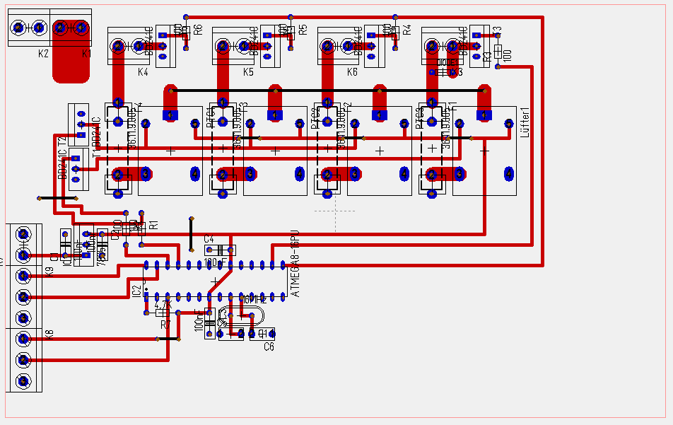

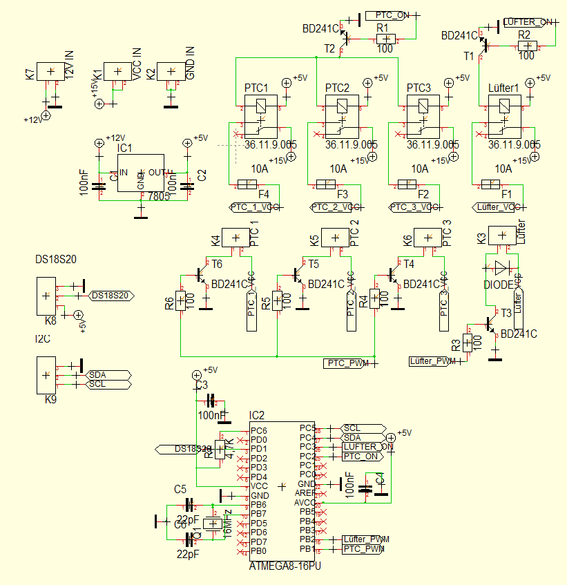

So, hier dann mal Schaltplan, Layout und 3D Ansicht.
Die Schrittmotortreiber habe ich jetzt noch nicht im Layout drinne.
Diese kommen nachher noch dazu. Die BDs muss ich noch tauschen. Suche da
noch passende.

von Thomas F. (igel)
Du versuchst mit einem Portpin - PTC_PWM - drei Transistoren
anzusteuern, jeden mit 100R Basiswiderstand.
So viel Strom kann der Atmega aber nicht liefern. Daher rauchen
vermutlich deine Transistoren ab.
https://www.mikrocontroller.net/articles/Basiswiderstand
von Rene H. (ballibou77)
Aber warum sollten die Transistoren abrauchen? Dann sollte doch eher der
ATMega abrauchen, oder? Ok. Also einen BC548 vorschalten der dann die 3
NPNs treibt, oder?
Warum hängst du so an diesem Transistor.
Wenn man digital ein- und ausschalten will dann nimmt man einen Mosfet.
Aber wenn du unbedingt willst dann nimm einen Darlington-Transistor. Der
hat dann genügend Verstärkung, der BD241 hat nämlich viel zu wenig
(hfe).
Sowas wie TIP140 - TIP142 dann (ohne Gewähr).
