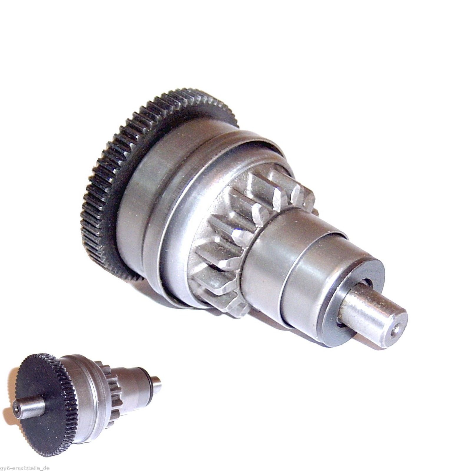

von Franz B. (rcs)
Bernd schrieb:
> Ebay-Artikel Nr. 201460847154
Ob der Anlasser über einen Freilauf verfügt?
Oben im Bild ist ein Freilauf aus einem Chinabomber-Roller. Ggfs die
obere Achse verlängern und in den Schrauber spannen?!

von Bernd (Gast)
Franz B. schrieb:
Die Akkuschrauberseite ist keine Problem, aber wie bekomme ich die
Verbindung vom Ritzel zum Motor (19 mm Sechskant)? Also das Gegenstück
des Ritzels.

Ich habe mir das Bild des Chinabomber-Roller-Ritzels noch einmal
angesehen, ich glaube eher da ist die Achse durchgehend und nur das
Ritzel auf der Achse mit Freilauf - wie beim Autoanlasser auch. So
wuerde das nichts mit Nuss auf der Achse befestigen.
Ausserdem muesste man da noch aufpassen, dass auch die Drehrichtung
stimmt.
wendelsberg

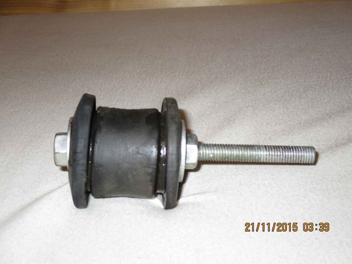

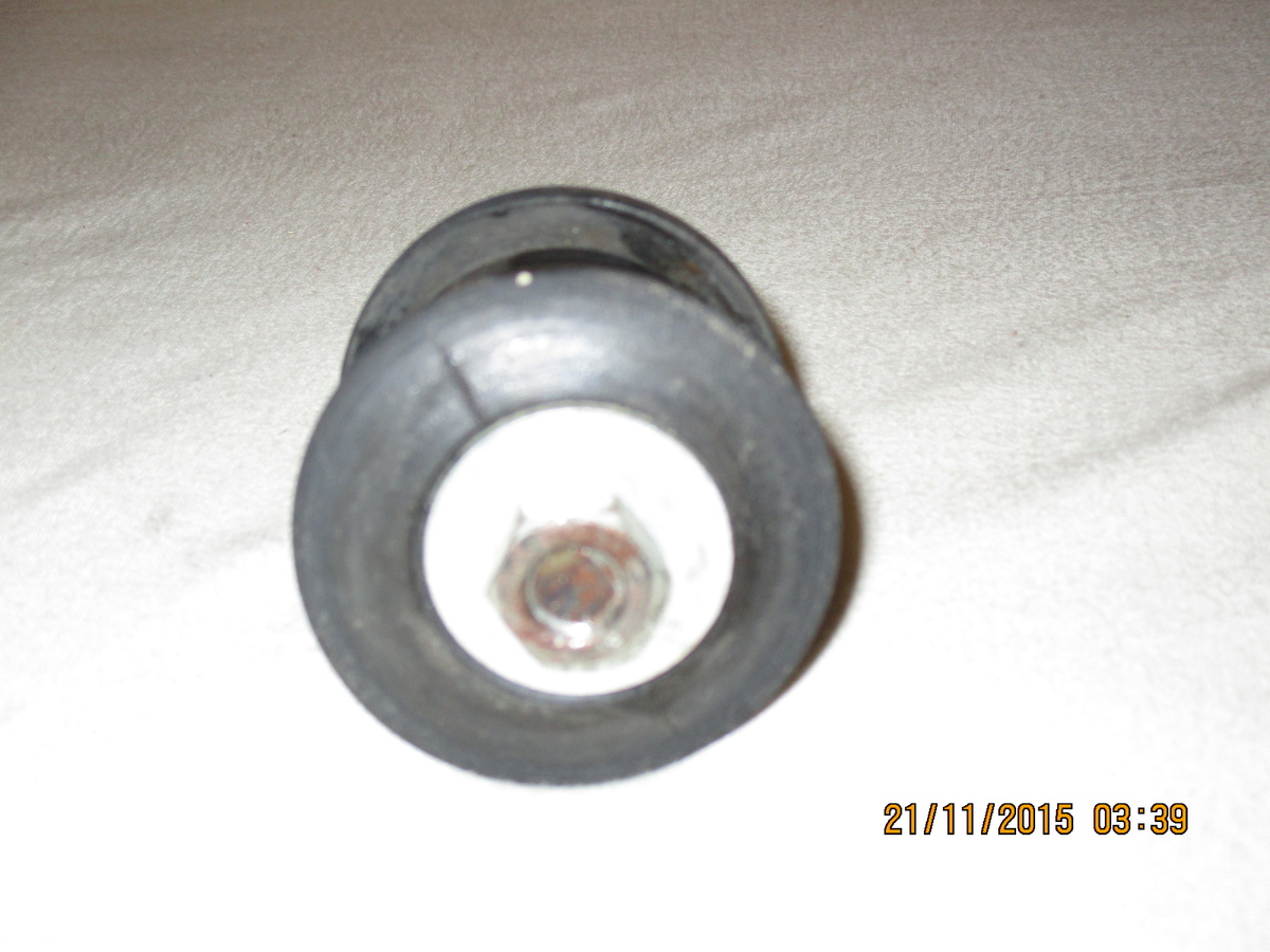

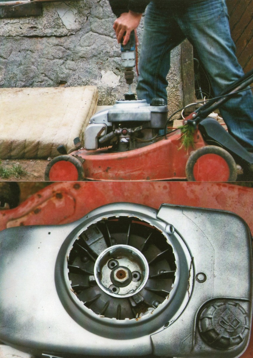

von Mani W. (e-doc)
Ich habe das Problem so gelöst, weil der Starter-Zugmechanismus
nicht mehr zu reparieren war und auch keine Ersatzteile vorhanden
waren.
Antrieb (Starthilfe) erfolgt mit einer 700 W Bohrmaschiene,
eine 12 mm Gewindestange, auf der ein Gummi von einem Auto
(z.B. von der Stabilisatorstange) mittels passender Metallhülsen
zentriert wurde.
Der Gummi drückt dabei nur auf den Rand der Mitnehmerscheibe,
so passiert nichts, wenn der Rasenmäher anspringt...
So fliegt einem nicht die Nuss um die Ohren...
Mani
