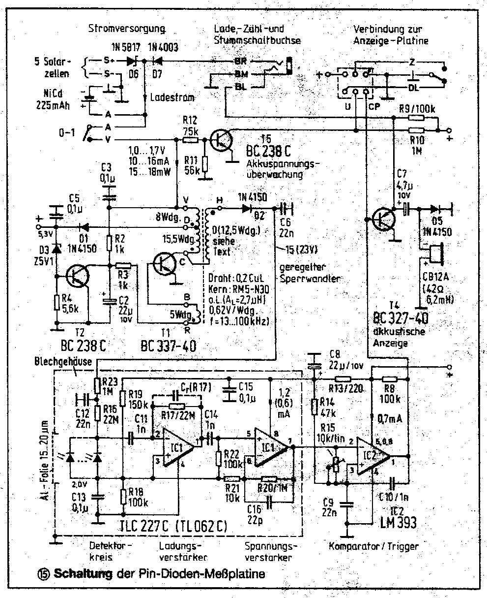

von Christoph Kessler (Gast)
In Elrad war 1988 mal eine Bauanleitung für einen Scintillationszähler
mit Pin-Fotodioden, und die Funkschau hat damals auch etwas mit
Pin-Dioden als Geiegerzähler veröffentlicht, ich hab die noch irgendwo
abgeheftet, elrad gibts ja wieder auf DVD, das war ein zweiteiliger
Artikel
Der Artikel aus der Funkschau 21/1986 S.63-69 zum Bau eines
Geigerzählers, wahlweise mit Zählrohr oder Pin-Fotodiode. Hier die
Schaltung der Pin-Dioden- Elektronik. Im selebn Heft noch ein
"Grundlagenartikel dazu, S.99-103, darin eine Tabelle zur Eignung von
drei Fotodioden: 6* BPW34, 2* BPY12, 1* S1723
Die Elrad-Artikel (drei Teile) in Heft 6/1986 S.36-42, Grundlagen dazu
S.48-52, S. 79 noch das Platinenlayout, und Heft 9 S.62-66 eine
Praxis-Beschreibung zur Kalibrierung des Geräts.
Zu Strahlungsdetektoren gibt es auch Datenblätter von Siemens, Typen
SFH870-873 und SFH520-523, sowie eine Applikationsschrift

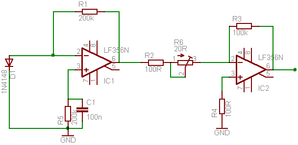

1n3191 in Flussrichtung an einen OP mit Mosfeteingang z.B. ca3140

von 3 Newton (Gast)
Ich habe auch noch einen Schaltplan für ein Dosimeter auf Diodenbasis in
Franzis Professionelle Schaltungstechnik gefunden. Hier ist er. Mit  der
Diode 1N3191 und soll die Ausgangspannung in mv/10 der Dosis in Rad/min
betragen. 2 V-- 200 Rad/min.
