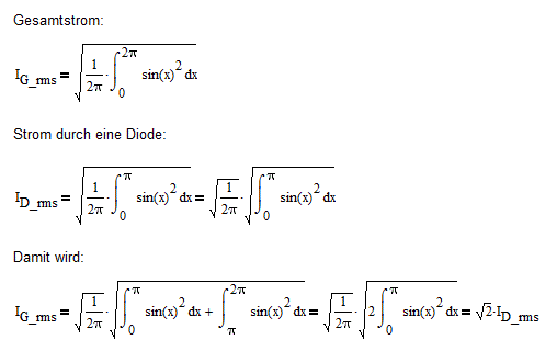

Ich würde gerne die jeweiligen Einzelströme eines Sinusstromes durch 2
gleiche antiparallel geschaltete Dioden ermitteln. Wenn der Gesamtstrom
in I_rms gegeben ist, wie hoch ist dann der jeweilige Einzelstrom der
Dioden I_D1_rms und I_D2_rms? Zunächst würde ich vermuten, dass es
jeweils I_rms / 2 ist, denn jede Diode leitet ja genau eine Halbwelle.
Anders überlegt komme ich jedoch auf ein anderes Ergebnis:
r_dyn sei vereinfacht gesagt der dynamische Widerstand der
Diodenkennlinie im Durchlassbereich, der wohl im entscheidenden Bereich
als konstant angesehen werden kann
I_D1_rms = I_D2_rms
P_ges = 2 * P_D1
P_ges = I_rms^2 * r_dyn
2 * P_D1 = 2 * I_D1_rms^2 * d_dyn
weil P_ges = 2 * P_D1
I_rms^2 * r_dyn = 2 * I_D1_rms^2 * r_dyn
aufgelöst nach I_D1_rms:
I_D1_rms^2 = 2 * I_rms^2 / 2
-> I_D1_rms = I_rms / 1,414
Somit wäre also der Effektivwert des Stromes in einer Diode nicht wie
zunächst angenommen die Hälfte des Gesamtstromes, sondern 70% davon.
Aber wie können sich denn 100 % zu 2 mal 70 % aufteilen? Was davon ist
denn nun richtig? Wo liegt der Denkfehler?

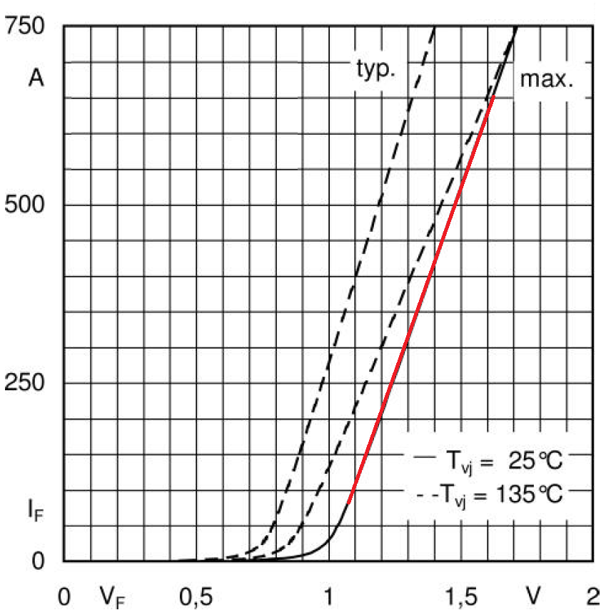

von Der Andere (Gast)
Eine Diode ist ein hochgradig nichtlineares Bauteil. Dein entscheidender
Bereich geht von 0 bis zum maximalen Strom. Wie kommst du darauf
irgendwas linearisieren zu können.
Weiter habe ich mir deine Rechnung nicht angeschaut, denn es gilt immer
noch
https://de.wikipedia.org/wiki/Effektivwert
Ist eine einfache Sinusfunktion, bzw 0 in der 2. Halbwelle, also rechne
es dir durch.
von Antiprallel (Gast)
Also ich finde das Verhalten schon sehr linear sobald die Diode erst
einmal einen nennenswerten Strom hat. Den erreicht sie ja auch sehr
schnell. Der kleine nicht lineare Anteil ist von Beitrag zum RMS Anteil
her total zu vernachlässigen.
von Achim S. (Gast)
Der Denkfehler liegt darin, dass sich Effektivwerte nicht linear
addieren.Sie addieren sich quadratisch:
sqrt(0,7² + 0,7²)=1

von Achim S. (Gast)
Antiparallel schrieb:
> Dann gilt das nur in diesem speziellen Fall?
Es hängt tatsächlich von der Signalform ab, und meine Aussage vorhin war
zu allgemein.
Bei unkorrelierten Signalen addieren sich die Quadrate. Wenn also ein
Strom einen sinusförmigen Verlauf mit 50Hz hat und der zweite Strom
einen Sinus mit 63Hz, dann ergibt sich der Effektivwert der addierten
Ströme durch quadratische Addition.
Bei korrelierten Signalen sieht die Sache anders aus. Wenn du zwei
sinusförmige Ströme der gleichen Frequenz hast, dann muss man die
Momentanwerte der Ströme betrachten. Angenommen beide haben die selbe
Phasenlage, dann addieren sich die Spannungen (Momentanwert und
Effektivwert) linear. Angenommen zwischen beiden besteht eine
Phasenverschiebung von 180°, dann addieren sich beide Ströme zu einem
Gesamtstrom 0. Und je nach Phasenwinkel kann auch jeder Zwischenwert
auftreten.
In deinem Spezialfall sind die beiden Ströme ausreichend wenig
korreliert, weil zu jedem Zeitpunkt einer von beiden den Wert Null hat.
Du kannst also durch phasenrichtige (oder phasengedrehte) Addition der
Einzelströme nie den Momentanwert des jeweils aktiven Stroms verändern.

von LE (Gast)
War das nicht anders?
P_Diode = U_o * (I_rms/F) + I_rms^2 * r_dyn
mit F = I_rms / I_av
von Achim S. (Gast)
Nein, war es nicht. Wenn er r_dyn als konstanten (ohmschen) Widerstand
betrachtet (was natürlich bei einer Diode keine sehr genaue Näherung
ist, was Antiparallel aber in seinem erst Post so definiert), dann
ergibt sich die Verlustleistung an diesem Widerstand genau aus
I_rms^2*r_dyn ohne anderen Schnickschnack.
Genau über diesen Zusammenhang ist der Effektivwert definiert (selbe
mittlere Leistung an ohmschen Widerstand wie u(t)...)
