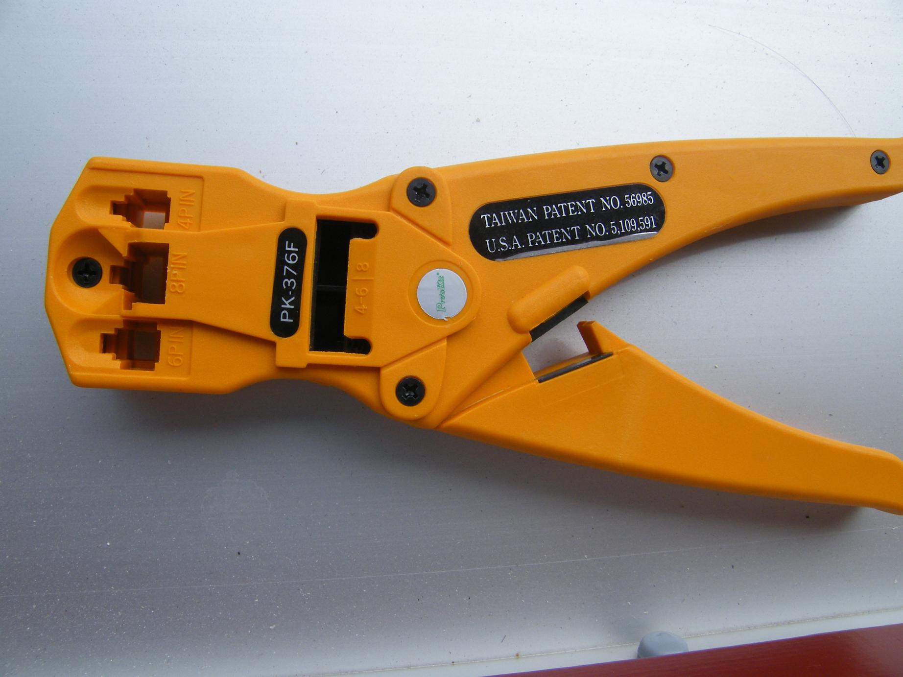

Hallo! Habe vor, ein Netzwerkkabel zu basteln, also besser gesagt, Stecker zu montieren. Ich mache das zum ersten Mal. Mein Kabel hat nun ein Metallgeflecht außen, dann EINE Metallfolie (nicht pro Paar) und dann die Adern. Leider konnte ich aus diversen Anleitungen nicht herausfinden, was nun mit dem Metallgeflecht und der Folie passieren soll. Ich habe Stecker mit Zugentlastung. Soll ich also das Geflecht drunter legen und den Schirm wegreißen? oder beide drunter legen? Soll ich das Geflecht einfach zurückklappen und dann den Rest abschneiden? (also was zu lang ist) Oder soll ich das Geflecht rundherum wickeln? (Dann wäre es aber wsl zu dick...) Danke im Voraus!!
Folie wegschneiden, Geflecht umlegen und alles was nach dem Crimpen übersteht abschneiden.
Besteht das Kabel aus Drähten ("Verlegekabel") oder aus Litze ("Patchkabel")? Wenn es Drähte sind, funktioniert das Crimpen von RJ45-Steckern nicht. Die sind nur für die Verarbeitung von Litze geeignet. (Es gibt RJ45-Stecker für Draht, die aber werden anders verarbeitet, und die wirst Du höchstwahrscheinlich nicht haben).
Danke für die Antworten! Das Kabel ist ein fertiges aus dem Conrad, wo ich leider ein Ende abschneiden musste, weil ich es sonst nicht verlegen hätte können. (Es waren also schon Stecker drauf, deshalb glaube ich, dass ich wieder welche montieren kann...
Dann wird es ein Patchkabel sein. Achte auf die korrekte Reihenfolge der Adern, die werden nämlich nicht paarweise nebeneinander gesetzt. Praktischerweise gibt es zwei unterschiedliche Belegungen, Du musst natürlich die verwenden, die das andere Ende des Kabels bereits nutzt: https://de.wikipedia.org/wiki/TIA-568A/B#Verdrahtung Viel Erfolg.
Rufus Τ. F. schrieb: > Du musst > natürlich die verwenden, die das andere Ende des Kabels bereits nutzt: Oder auch die jeweils andere, dann hast du halt ein gekreuztes Kabel, Funktioniert bei moderneren Geräten ebenso.
Oliver S. schrieb: > VOR dem crimpen die Hülse nicht vergessen. Wer so ungesdchickt ist wie ich kauft gleich Stecker die eine klappbare Hülse haben, die auch hinterher noch aufgesetzt werden kann. z.B. http://www.reichelt.de/HIROSE-CAT6-GE/3/index.html?&ACTION=3&LA=446&ARTICLE=37315
Hallo, ich nutze stattdessen eben 3 billige Stecker, bei einem werde ich schon an die Tülle denken... Hol Die für ein paar Euro einen Kabeltester, dann findest Du schlecht oder falsch gecrimpte Stecker gleich. Ich mache das auch zu selten, um wirklich Übung zu haben, das Überprüfen spart mir zumindest lange Fehlersuche hinterher. Gruß aus Berlin Michael
Lies RJ45 bei Netzmafia und beschaffe Dir genügend Stecker falls es mal nicht gleich klappt mit der Zugentlastung. http://www.netzmafia.de/skripten/netze/twisted.html
