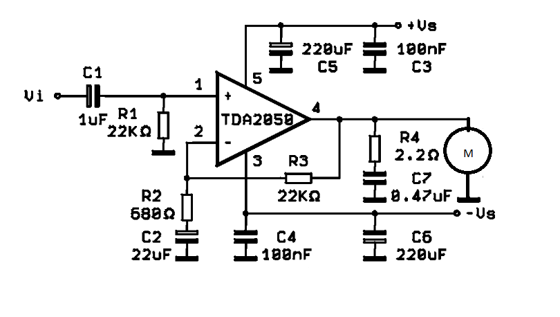

danke euch für die vielen Antworten. Ich bevorzuge den Weg mit dem Lineaerverstärker. Kann ich den auf dem Datenblatt vorhandenen Schaltplan so umsetzen? Gruß
daniel schrieb: > Kann ich den auf dem Datenblatt vorhandenen Schaltplan > so umsetzen? Nein, denn die Schaltung ist "nur" wechselspannungsgekoppelt. Du brauchst Gleichspannungskopplung. D.h.: - C1 und C2 entfällt - R3/R2 = 0,5 (Verstärkung 1,5: aus 10V wird 15V) - R3|R2 = 22kOhm (optimiert, muss aber nicht so genau stimmen) -> R3 = 27k, R2 = 68k (geht auch mit R3 = 22k und R2 = 2x22k) - "ordentlichen" Kühlkörper nicht vergessen Das sind nur theoretische Überlegungen, praktische Erfahrung mit dem TDA2050 habe ich nicht :-( Ein Risiko besteht, dass die Schaltung schwingt. Offiziel soll die Verstärkung > als 24dB (ca. Faktor 16) sein. Eine Lösung wäre: Verstärkung höher machen und Eingangsspannung teilen (d.h. statt C1 einen Widerstand einbauen). Gruß Dietrich

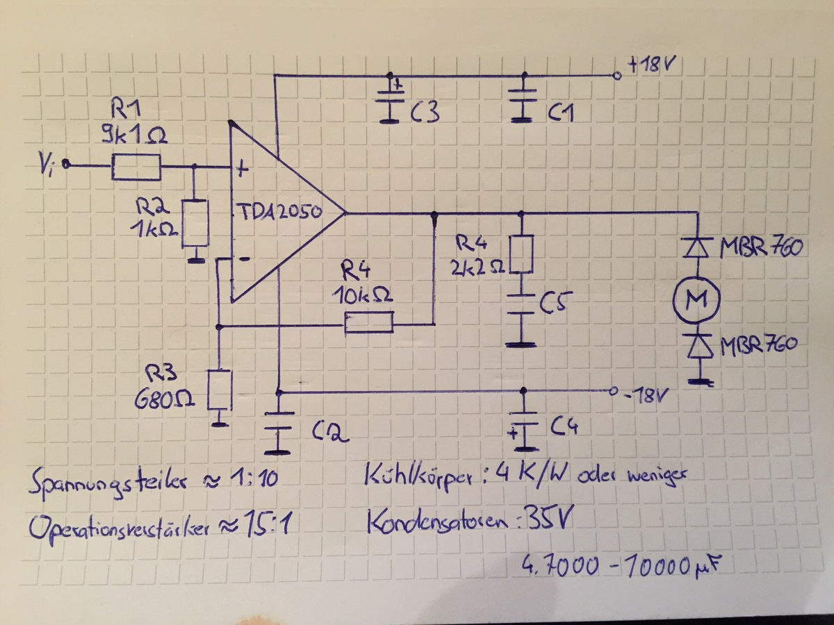

hab jetzt nochmal ne Skizze erstellt, in der ich hoffentlich alles so umsetzen konnte wie du beschrieben hast.
@ daniel (Gast) >hab jetzt nochmal ne Skizze erstellt, in der ich hoffentlich alles so >umsetzen konnte wie du beschrieben hast. Knapp daneben ;-) R4 sind 2,2 Ohm, NICHT Klioohm. Die Dioden sind falsch. Sie sollen NICHT in Reihe zum Motor, sondern an den AUSGANG des OPV. Eine nach V+, eine von V- zum Ausgang. Als Typ reicht 1N4001. Die MBR760 sind für den Gleichrichter im Netzteil gedacht.

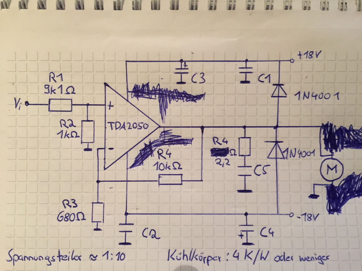

@daniel (Gast)
>die Fehler sind jetzt hoffentlich beseitigt.
Ja. Ein Königreich für einen Bleistift und Radiergummi ;-)
