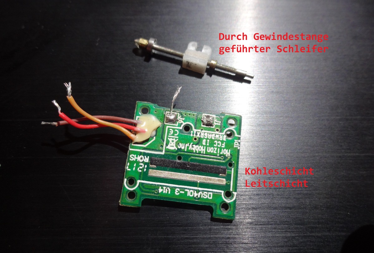

Ich möchte per Motor und Gewindestange eine lineare Bewegung steuern, allerdings muss ich dessen Position auch bestimmen können. Da die Gewindestange fest mit der Platine verbunden ist habe ich mir überlegt ein Schiebepotentiometer daran zu befestigen. Allerdings ist der Platz sehr beschränkt und daher dachte ich mir folgendes: Ist es möglich eine Kohleschicht als Linie auf eine Platine zu drucken oder kleben, sodass man dadurch mittels eines Schleifers ein Schiebepotentiometer baut? Dass es irgendwie möglich ist weiß ich, da diese Technik bei meinem Linearservo angewendet wird (Siehe Bild) https://www.conrad.de/de/spektrum-micro-servo-analog-servo-getriebe-material-kunststoff-418446.html , aber ist es auch als Privatperson möglich bzw erschwinglich?

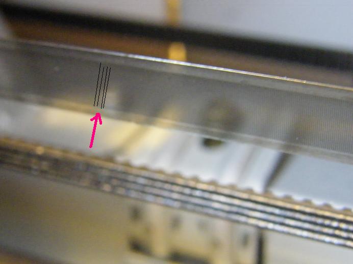

1x8 mm? Das ist ja schon die Grössenordnung von einem PSD. Optisch und Verschleissfrei. Erfordert aber etwas Elektronik.

Ich würde einen alten Poti schlachten meist ist da eine kleine Platine drin, die man aufkleben könnte. Da hat man eine zuverlässsiger Widerstandsschicht als man sie selber herstellen kann, und man kann ggf. den teil auch ersetzen. Eventuell könnte man auch gleich einen Spindeltrimmer für die Mechanik nutzen.

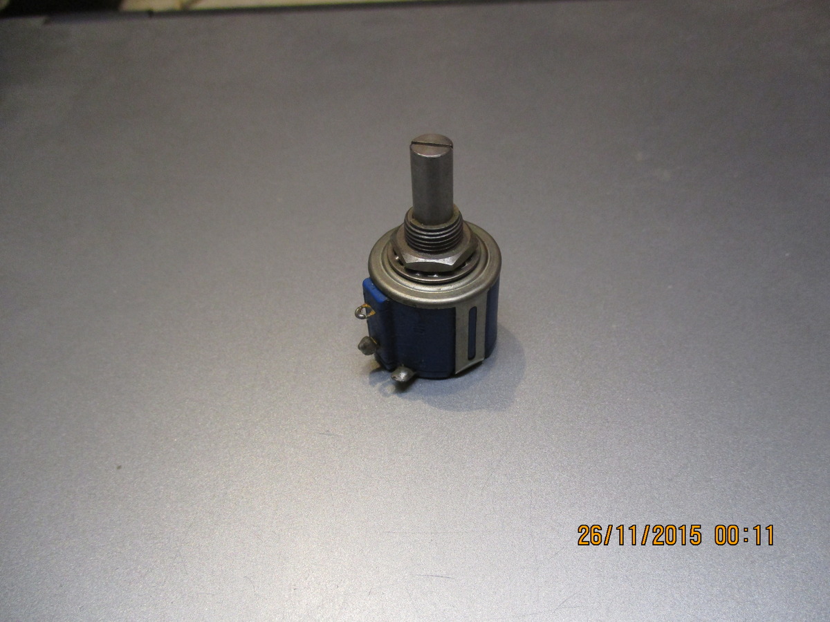

Mit diesem (Bourns) 10-Gang Potentiometer lässt sich über entsprechende Über/Untersetzung der Weg sicher ermitteln...
Das Bild ist nach seiner Veröffentlichung erst geknipst worden. Leben wir doch in einer Zeitschleife? :-D
Wozu denn ? Wenn Du eine Gewindestange hast und weißt wie oft der Motor gedreht hat hast Du doch auf's Gewinde genau Deinen Wert ?
wow schrieb: > Das Bild ist nach seiner Veröffentlichung erst geknipst worden. Leben > wir doch in einer Zeitschleife? :-D Ist das Deutsch???
Mani W. schrieb: > wow schrieb: >> Ist das eine dämliche Frage? > > Nein... Schau auf das Datum deines Beitrages. Schau auf das Datum des angehängten Bildes. Arbeite an deiner Selbstironie. Beitrag "Re: Kohleschicht als Potentiometer auf Platine "drucken"?"
wow schrieb: > Schau auf das Datum deines Beitrages. > Schau auf das Datum des angehängten Bildes. > Arbeite an deiner Selbstironie. No Problem... Also, verstehe nicht, was Du mir sagen möchtest... Entweder hast Du zu viel gekifft oder ich zu viel Wein getrunken. Vielleicht ist alles aber ganz anders... Egal, liebe Grüsse an Alle Mani
Aha, jetzt verstehe ich! Ich habe zuerst den Beitrag geschrieben, danach erst photographiert und darum die Zeitverschiebung.... Bitte "Wow(Gast)" um Entschuldigung... Mani
Bearbeitet durch User
Mani W. schrieb: > Also, verstehe nicht, was Du mir sagen möchtest... Du hast gestern einen Beitrag mit einem Bild von heute verfasst. Deutlicher bekomme ich es nicht hin. :/ Das letzte Glas Wein wird wohl schlecht gewesen sein.
wow schrieb: > Das letzte Glas Wein wird wohl schlecht gewesen sein. War es nicht, aber zu wenig nachgedacht... Kommt auch vor... Gruß Mani

scherzkeks schrieb: > Wozu denn ? > Wenn Du eine Gewindestange hast und weißt wie oft der Motor gedreht hat > hast Du doch auf's Gewinde genau Deinen Wert ? Problem ist, dass ich keinen Schrittmotor o.ä. nutze, sondern einen einfachen Gleichstrommotor mit Getriebeuntersetzung, und je nach Last kann er auch mal langsamer drehen. Zusätzlich wird er auch noch über Batterie betrieben, und wenn die Batteriespannung erstmal bergab geht ... branadic schrieb: > Sieb für Siebdruck zeichnen und herstellen lassen. Goldoberfläche der > Kontakte auf der Leiterplatte werden vorausgesetzt. Siebdruck von > entsprechenden Pasten durchführen. Die Pasten kann man bspw. von Peters > Lacke beziehen. Paste anschließend "einbrennen", fertig, vereinfacht > gesprochen. Georg schrieb: > Drucken z.B. im Siebdruck mit: > http://www.britze.de/files/datasheets/Datasheet%20-%20Peters%20-%202348.pdf Ich glaube ich werde es einfach mal ausprobieren und dann weiterschauen. Zur Not, wenn der Widerstandsverlauf wirklich so besch...eiden sein sollte, dann messe ich halt mit einem µC den Widerstand jeder Position, speicher ihn ein und hinterlege den daraus entstehenden Graphen in der Ansteuerelektronik. Müsste man aber dann wahrscheinlich sogar mehrmals kalibrieren, wegen dem Verschleiß?

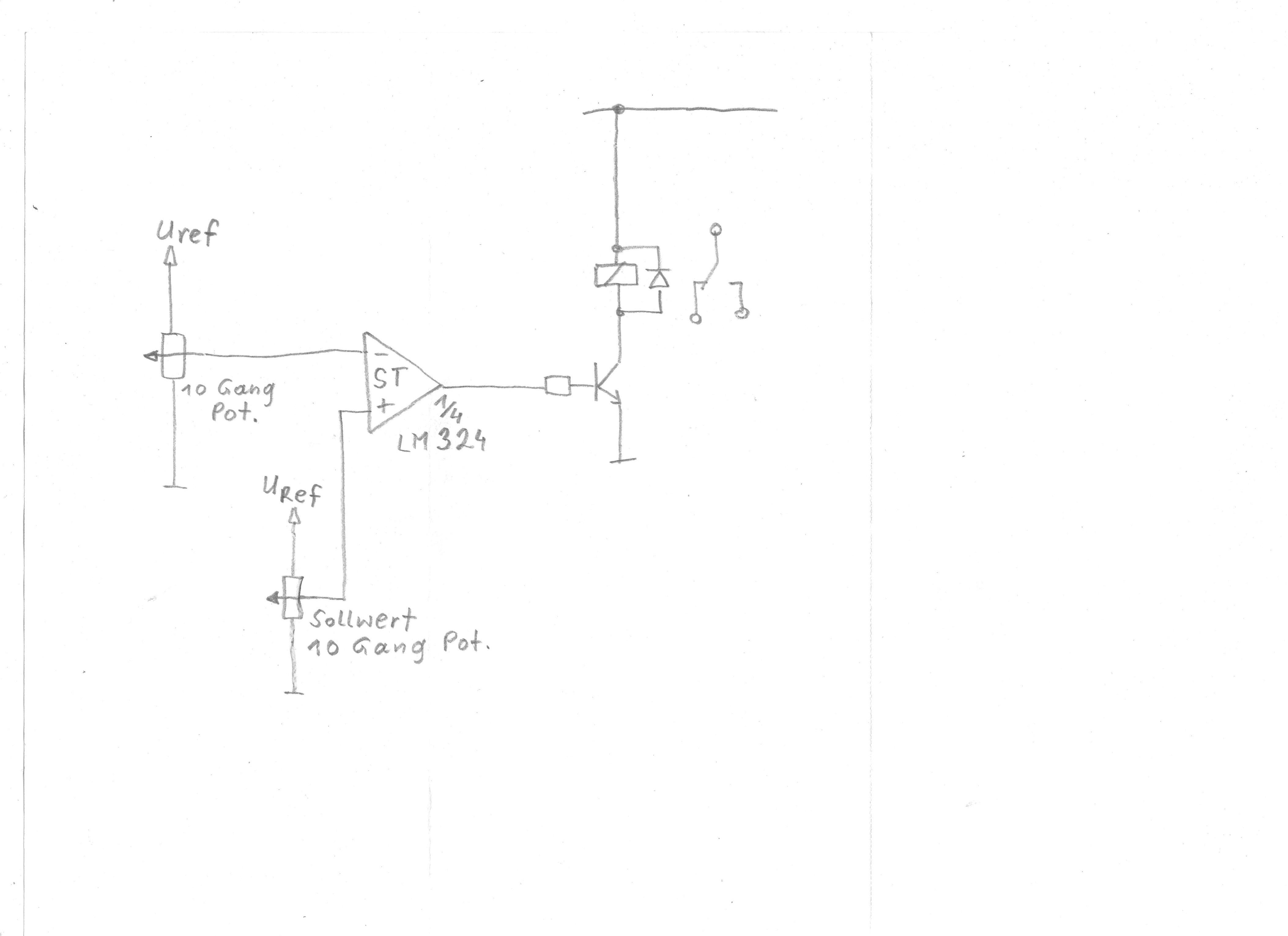

Ist leider alles zu teuer! Mein Vorschlag: Ein 10 Gang Poti an einer Referenzspannung, über einen Spannungsfolger ein genaues DC-Messgerät anschliessen... Die Über/Untersetzung wird mit Zahnriemenscheiben gelöst, "C" hat so etwas... Der beigefügte Plan ist nur ein Prinzipschaltbild... Damit könnte ein "Sollwert" eingegeben werden über das Sollwertpoti Anhand der Relaisstellung könnte ausgewertet werden, ob der "Istwert" erreicht, bzw. überschritten wird... Das benötigt einen Schmitt-Trigger mit kleiner Hysterese... Ich hoffe, das ich sinnvoll geschrieben habe Mani

@ Mani W. das funktioniert so dann nicht. Einen OpAmp wie einen 324 sollte man nie als Komparator verwenden, und ohne Hysterese sowieso nicht. Eine Regelung baut man auch nie mit einem Einpunktregler.

Oder D. schrieb: > das funktioniert so dann nicht. Einen OpAmp wie einen 324 sollte man nie > als Komparator verwenden, und ohne Hysterese sowieso nicht. Ich habe ja geschrieben, "mit kleiner Hysterese" Mani W. schrieb: > Das benötigt einen Schmitt-Trigger mit kleiner Hysterese... Und ob Du jetzt einen 324 oder einen speziellen Komparator verwendest, bleibt Dir und auch jedem anderen überlassen... Das war ein Schaltungsprinzip und nicht eine fertige Schaltung... Mani
