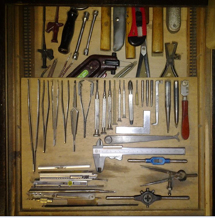

W.S. schrieb: > So, wie du schreibst, bist du einer, der sein Werkzeug verachtet und es > deshalb nicht in die Schublade legt, sondern schmeißt. Aber das merkt Gröööl, ein Interpretationskünstler. W.S., könntest du mir bitte, wenn überhaupt möglich, einleuchtend erläutern, wie du zu so einer Schlußfolgerung kommst. PS. Mein erster Post bezog sich auf die Bilder von Joe K. - um keine Mißerständnisse aufkommen zu lassen.
Bei den Bildern von Joe ist in der Tat nicht klar, wie die Werkzeuge ihre Position behalten sollen, wenn man die Schubladen einmal mit etwas Schwung (oder anders ausgedrückt, nicht als ob rohe Eier drin wären) auf oder zumacht.

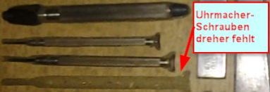

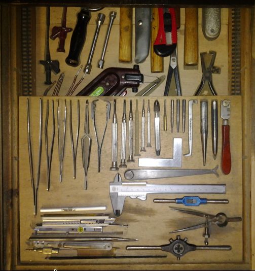

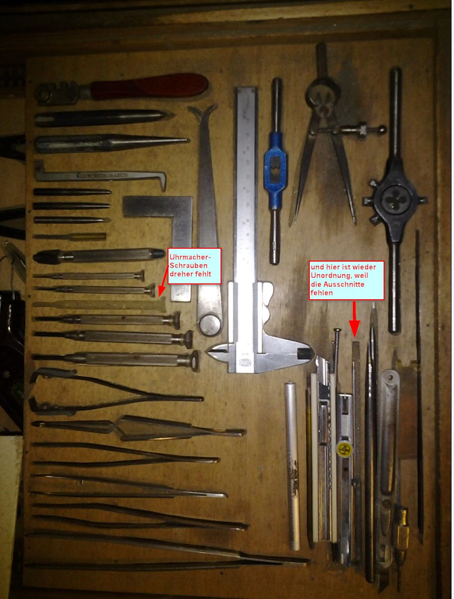

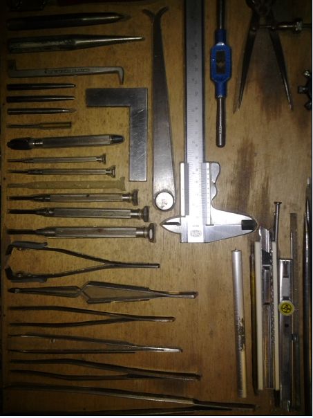

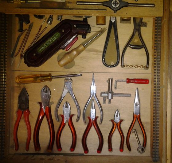

Der Andere schrieb: > Bei den Bildern von Joe ist in der Tat nicht klar, wie die Werkzeuge > ihre Position behalten sollen, wenn man die Schubladen einmal mit etwas > Schwung (oder anders ausgedrückt, nicht als ob rohe Eier drin wären) auf > oder zumacht. Für jedes Werkzeug wurde in der dünnen Sperrholzplatte ein passender Ausschnitt gesägt. Unter der Sperrholzplatte liegt eine Schaumstoffmatte.
Meß- und Prüfmittel haben nichts, aber auch gar nichts im gleichen Fach mit anderem Werkzeug zu suchen!
Joe K. schrieb: > Für jedes Werkzeug wurde in der dünnen Sperrholzplatte ein passender > Ausschnitt gesägt. Unter der Sperrholzplatte liegt eine > Schaumstoffmatte. Der fehlende Schraubenzieher hinterläßt bei den Hinterbliebenen eine kaum zu schließende Lücke... ;-) MfG Paul

Joe K. schrieb: > Für jedes Werkzeug wurde in der dünnen Sperrholzplatte ein passender > Ausschnitt gesägt. Unter der Sperrholzplatte liegt eine > Schaumstoffmatte. Ah, ja danke, jetzt sehe ich es. Sehr aufwändig. Aber wenns Spass macht :-) Ich bin eher für die weniger aufwendige Version. Dünnes Pappelsperrholzbrett und da dünne Leistchen aufleimen um Bereiche zu schaffen. Ist halt nicht so perfekt wie bei dir. Sieht schon toll aus, so.
