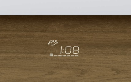

Hi, ich suche für ein Projekt ein fertiges Projektormodul mit dem man ein kleines Display auf den Boden projizieren kann. Dies gibt es für neuere Geschirrspüler schon (siehe Bild im Anhang). Weiß jemand wo man sowas auftreiben kann oder kann mir jemand ein Stichwort geben unter dem man suchen kann? Kann leider nichts passendes finden. Grüße

Aber die Picoprojektoren setzen wohl alle ein Videosignal voraus. Der gezeigte vom Geschirrspüler (ich frage mich allerdings, was das da soll), ist ja eher ein "normales" LCD mit Projektor. So was würde mich auch interessieren: Also mehr oder weniger ein Grafik- oder Numerikdisplay mit Projektor. Ideen?
Frank schrieb: > Aber die Picoprojektoren setzen wohl alle ein Videosignal voraus. Der > gezeigte vom Geschirrspüler (ich frage mich allerdings, was das da > soll), ist ja eher ein "normales" LCD mit Projektor. So was würde mich > auch interessieren: Also mehr oder weniger ein Grafik- oder > Numerikdisplay mit Projektor. > Ideen? Ein Kleines LCD-Display, mit entsprechenden Optiken versehen und durchleuchten?
Jan H. schrieb: > Ein Kleines LCD-Display, mit entsprechenden Optiken versehen und > durchleuchten? Oder eine Projektionsoptik vor eine Siebensegment-LED-Anzeige setzen, die vielleicht noch mit einer Handvoll LEDs für Festsymbole garniert wird. (Rechteckige LED verwenden, mit schwarzer/invers beschrifteter Folie partiell abdecken). Sollte für die hochkomplexe Aufgabe der Geschirrspülerrestlaufanzeige ausreichen. Früher hatten Geschirrspüler ja Bedienelemente, die man auch im Betrieb sehen konnte, diese Projektionslösung ist nur erforderlich, weil der Designfurz "Bedienelemente auf Türoberkante" das diktiert. Die Funktionalität hängt stark von den Umgebungsbedingungen ab (Farbe, Material, Beleuchtung und Verschmutzungsgrad des Fußbodens ...)

Rufus Τ. F. schrieb: > Die Funktionalität hängt stark von den Umgebungsbedingungen ab (Farbe, > Material, Beleuchtung und Verschmutzungsgrad des Fußbodens ...) Das ist ganz und gar nicht so. Bei uns funktioniert das in jeder Lebenslage. Gerade deswegen bin ich von dem Prinzip so begeistert.
Projektormann schrieb: > Bei uns funktioniert das in jeder Lebenslage Farbe und Material des Fußbodens ändert sich bei Dir häufiger? Interessant. (In meiner Küche ändert sich nur der Verschmutzungsgrad, Farbe und Material sind seit über 20 Jahren konstant)
