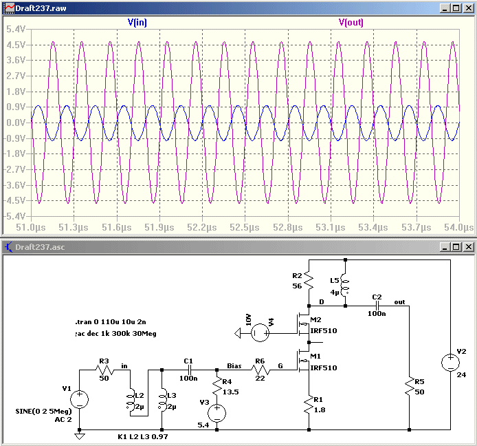

So sollte es dann gehen sofern Ri Quelle die 5V auf die Reihe bringt? http://m.imgur.com/7OUnRZG Ansonsten Klass A Drainschaltung zur Quellenentkopplung davor?

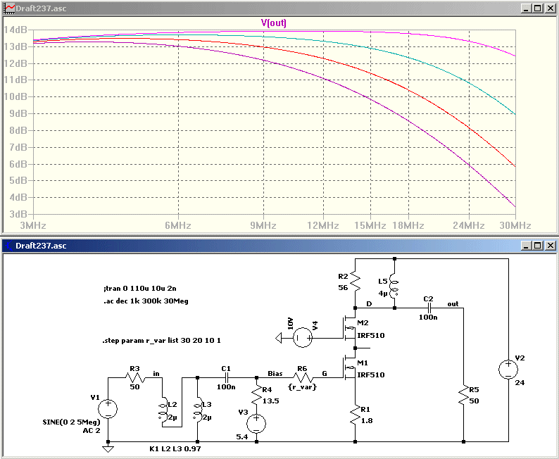

Wie wärs mit einer Kaskode? Die Frage ist, ob man dann R6 noch braucht, ohne den fällt die Amplitude bei hohen Frequenzen nicht so stark ab.

R6 sollte zumindest so niedrig als möglich dimensioniert werden, gerade so dass nichts schwingt.

Ich meinte deine hingerotzte Beschreibung oben, ohne Schaltung, mit fehlerhafter Beschreibung und die unüberlegten und falschen Schlussfolgerungen später. So macht das keinen Spaß und du kommst nicht weiter. Sourceschaltung: Die Eingangskapazität hat 2 Anteile. Cgd, die wirkt direkt. Cgs, die wirkt nur mit dem Faktor (1-Vu), weil nur dieser Anteil der Eingangsspannung über der Kapazität liegt. Bei einer Spannungsverstärkung von 0,9 ist die wirksame Cgs nur Cgs/10. Kaskode: Die Eingangskapazität ist rel groß. Nämlich Cgs (in voller Größe) plus 2*Cgd. Das ist zwar weniger als bei der Drainschaltung, aber viel mehr ais bei der Sourceschaltung. Wegen der kleineren Spannungen am den Transistoren sind ihre Kapazitäten allerdings größer. Die Verstärkung (besser die Steilheit) ist geringfügig kleiner als bei der Drainschaltung.
ArnoR schrieb: > Sourceschaltung: > Die Eingangskapazität hat 2 Anteile. > Cgd, die wirkt direkt. Cgs, die wirkt nur mit dem Faktor (1-Vu), weil > nur dieser Anteil der Eingangsspannung über der Kapazität liegt. Bei > einer Spannungsverstärkung von 0,9 ist die wirksame Cgs nur Cgs/10. > > Kaskode: > Die Eingangskapazität ist rel groß. Nämlich Cgs (in voller Größe) plus > 2*Cgd. Das ist zwar weniger als bei der Drainschaltung, aber viel mehr > ais bei der Sourceschaltung. Wegen der kleineren Spannungen am den > Transistoren sind ihre Kapazitäten allerdings größer. Hier nochmal richtig: Sourcefolger=Drainschaltung: Die Eingangskapazität hat 2 Anteile. Cgd, die wirkt direkt. Cgs, die wirkt nur mit dem Faktor (1-Vu), weil nur dieser Anteil der Eingangsspannung über der Kapazität liegt. Bei einer Spannungsverstärkung von 0,9 ist die wirksame Cgs nur Cgs/10. Kaskode: Die Eingangskapazität ist rel groß. Nämlich Cgs (in voller Größe) plus 2*Cgd. Das ist zwar weniger als bei der Sourceschaltung, aber viel mehr ais bei der Drainschaltung. Wegen der kleineren Spannungen am den Transistoren sind ihre Kapazitäten allerdings größer.
Sourcefolger=Drainschaltung: Da am Gate und am Source nahezu das identische Signal anliegt, nur um die Schwellspannung verschoben, muss Cgs nur minimal um ein paar mV umgeladen werden, welshalb er kaum wirksam ist. Kaskode: Das Cgs kann durch einen Sourcewiderstand verringert werden. Da hiermit am Source eine ähnliche Wechselspannung auftaucht wie am Gate, gilt die Aussage wie beim Sourcefolger. Da die obere Stufe in Gateschaltung betrieben wird, ist deren Rückwirkung vom Drain sehr gering. Der Source hat eine Eingangsimpedanz von < 1 Ohm. Die untere Stufe ist jedoch am Drain eher hochohmig, wodurch diese Amplitude deutlich kleiner ausfällt, als am Gate. Das Cdg zählt ca. 1,1-fach. Die Eingangskapazität des Sourcefolgers ist trotzdem etwas geringer.
