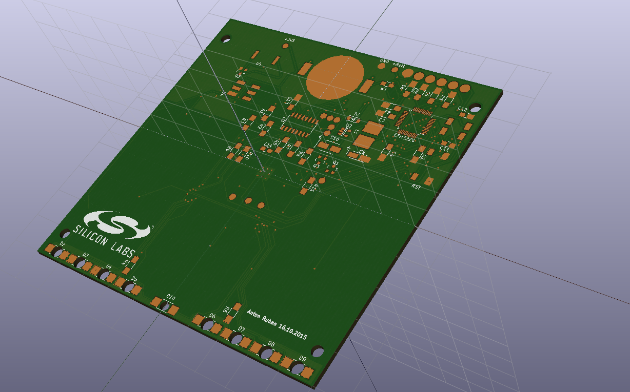

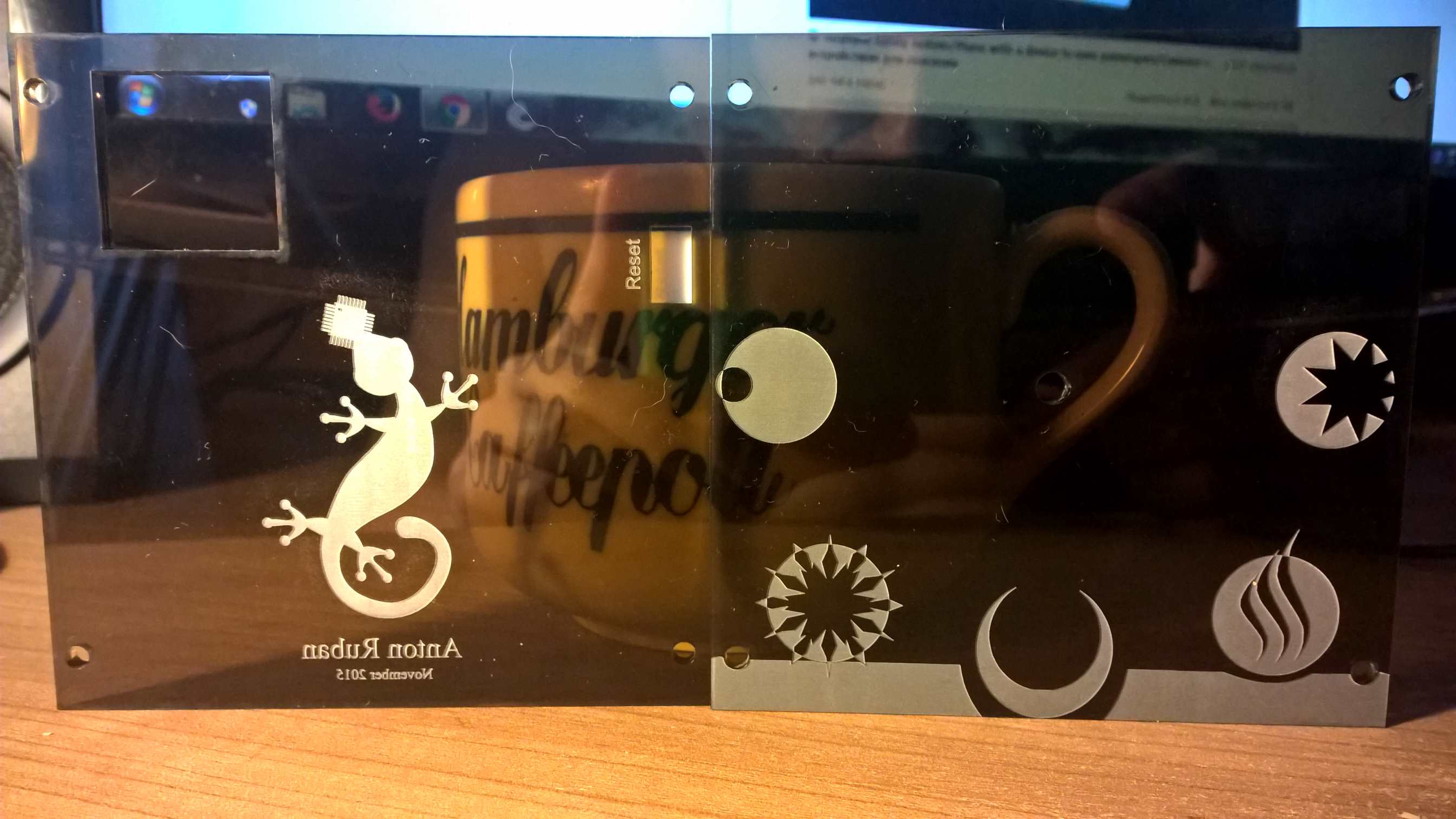

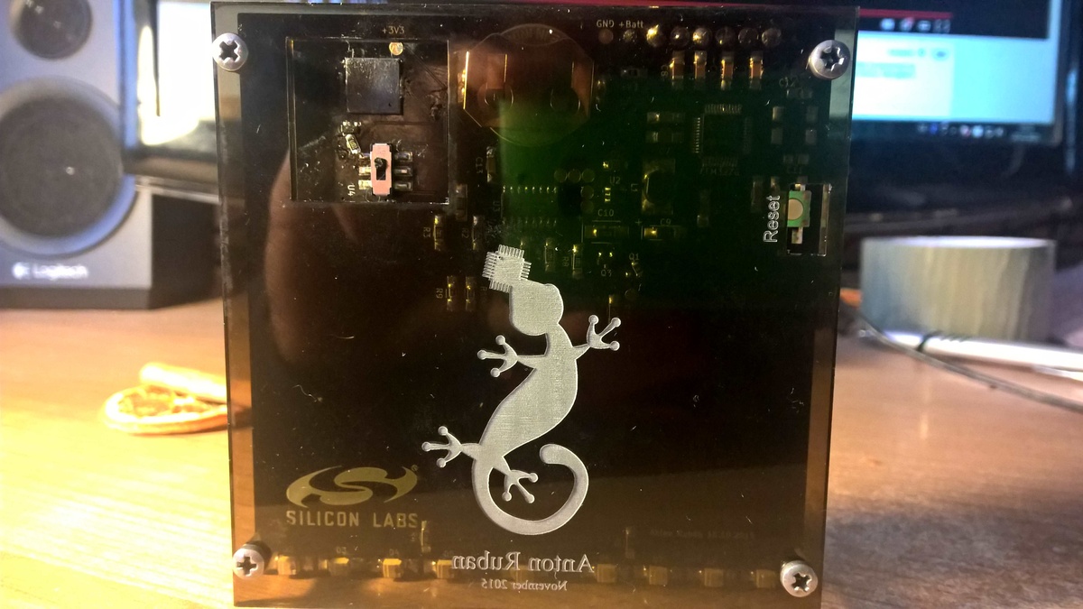

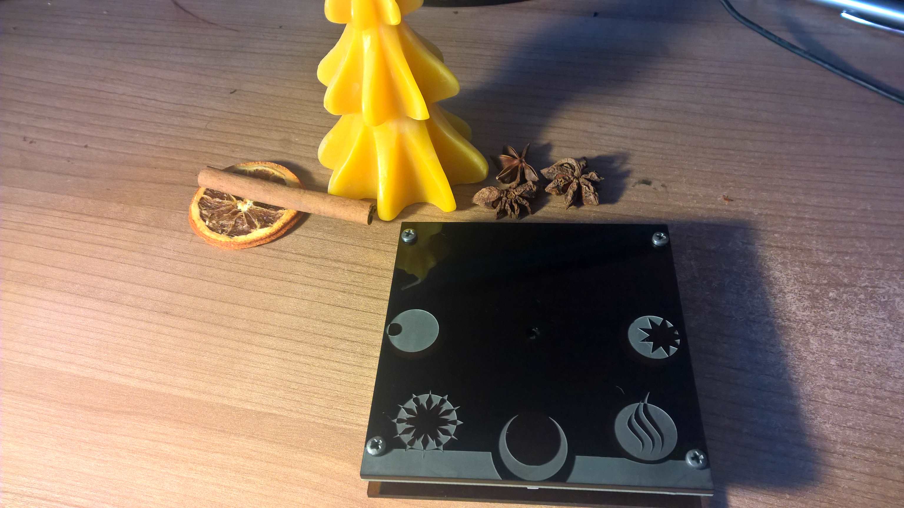

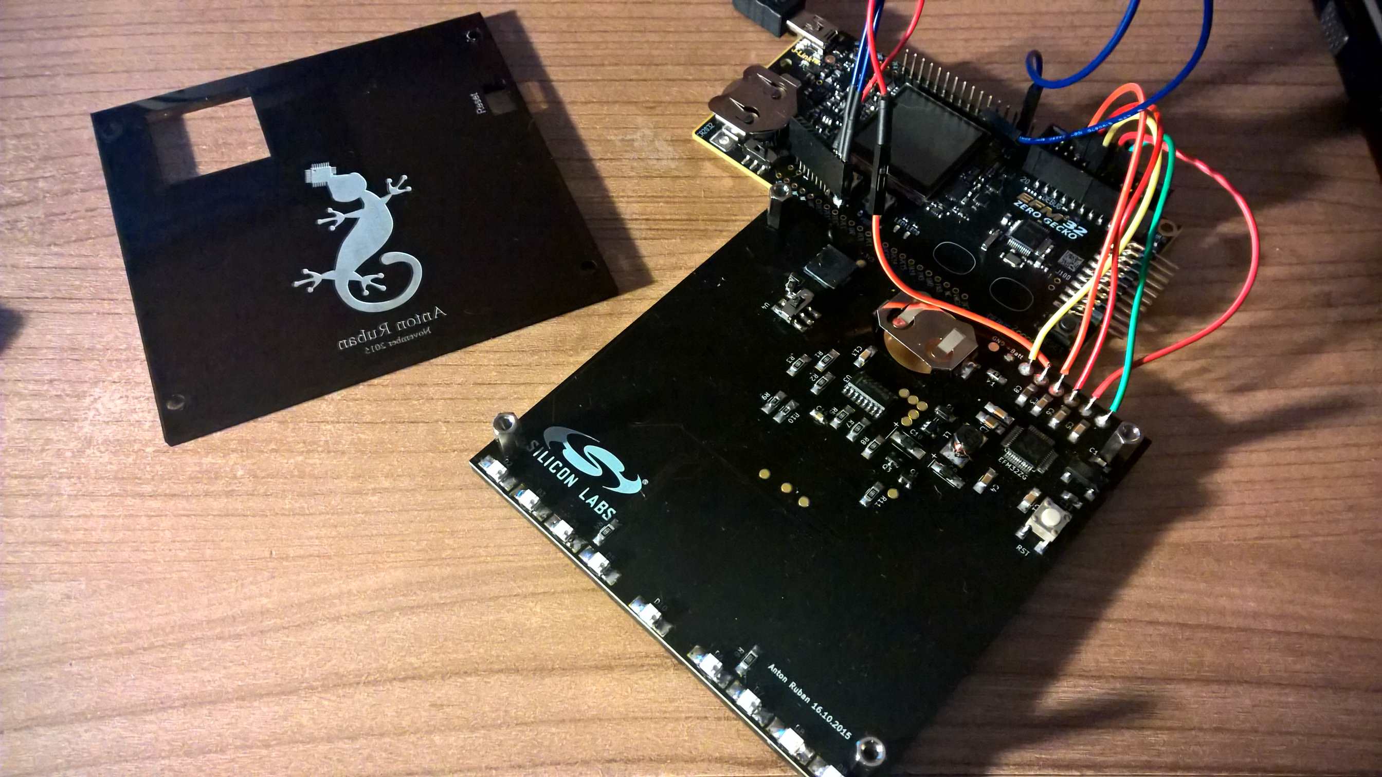

µCoaster ist ein Untersetzer mit berührungsloser Temperaturmessung über
TMP006 Temperatursensor.
Wie oft hast du über den frisch gemachten Kaffee oder Tee vergessen, und
sobald es lauwarm ist, schmeckt es einfach nicht.
Mit diesem Untersetzter soll dass nie wieder passieren. Schaue den Film
ruhig weiter, lese das Buch oder Arbeite.
Der µCosater sagt dir bescheid, sobald die Tasse deine gewünschte
Temperatur erreicht hat.

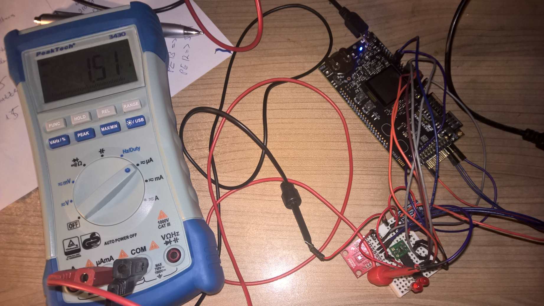

Die meiste Zeit verbring er in Stand By modus und verbraucht ca. 12µA.

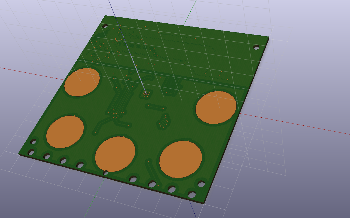

Alle 10 s wird überprüft, ob die ON-Touchfläche berührt war.
Dann kannst du dir die Gewünschte Temperatur einstellen (Binäre Anzeige
über 8 LED's)
Danach wacht der µC (EFM32ZG222) alle 10s  und misst die Temperatur.
Dabei verbraucht der Sensor  ca 150µA für 1 sekunde (so viel dauert eine
Messung).
Die meiste Zeit verbraucht der µC ca. 4µA
Sobald die Gemessene Temperatur unter dem eingestellten Wert liegt, geht
die Alarm an, und der µCoaster geht in StandBy
Falls du den gewünschten Temperaturwert nicht kennst, kannst du einfach
die Tasse bei der Lieblingstemperatur auf dem µCoaster setzten und durch
berühren der Halb-Stern Fläche wird die aktuelle Temperatur gemessen und
für die Zukunft gespeichert.
Energie kommt aus einziger CR2032 Batterie und soll für mehr als 6
Monaten ausreichen.

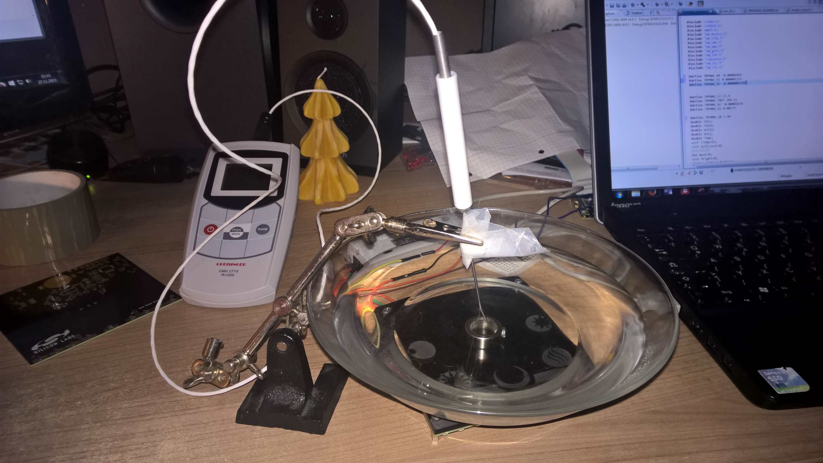

Der Sensor ist auf Glasoberfläche kalibriert und  funktioniert recht gut
mit anderen Materialien  wie Porcelan, Ceramik, Pappe etc, weil die
Emissivität  bei diesen Materialien sehr ähnlich ist.  Die Behälter aus
Metall soll man aber vermeiden. Messgenauigkeit  liegt bei ca. +-2°C.
Das Projekt habe ich vor vielen Jahren angefangen (damals noch mit
MSP430), aber nach dem ertsen Prototyp, der natürlich nicht funktioniert
habe ich zur Seite Gelegt.
Der "Low Power Design Contest" con SilLabs hat mich motiviert, das
Projekt wiederzuleben:)
Anbei einige Bilder + Demovideo=)
https://www.youtube.com/watch?v=C4axZB0ewLg

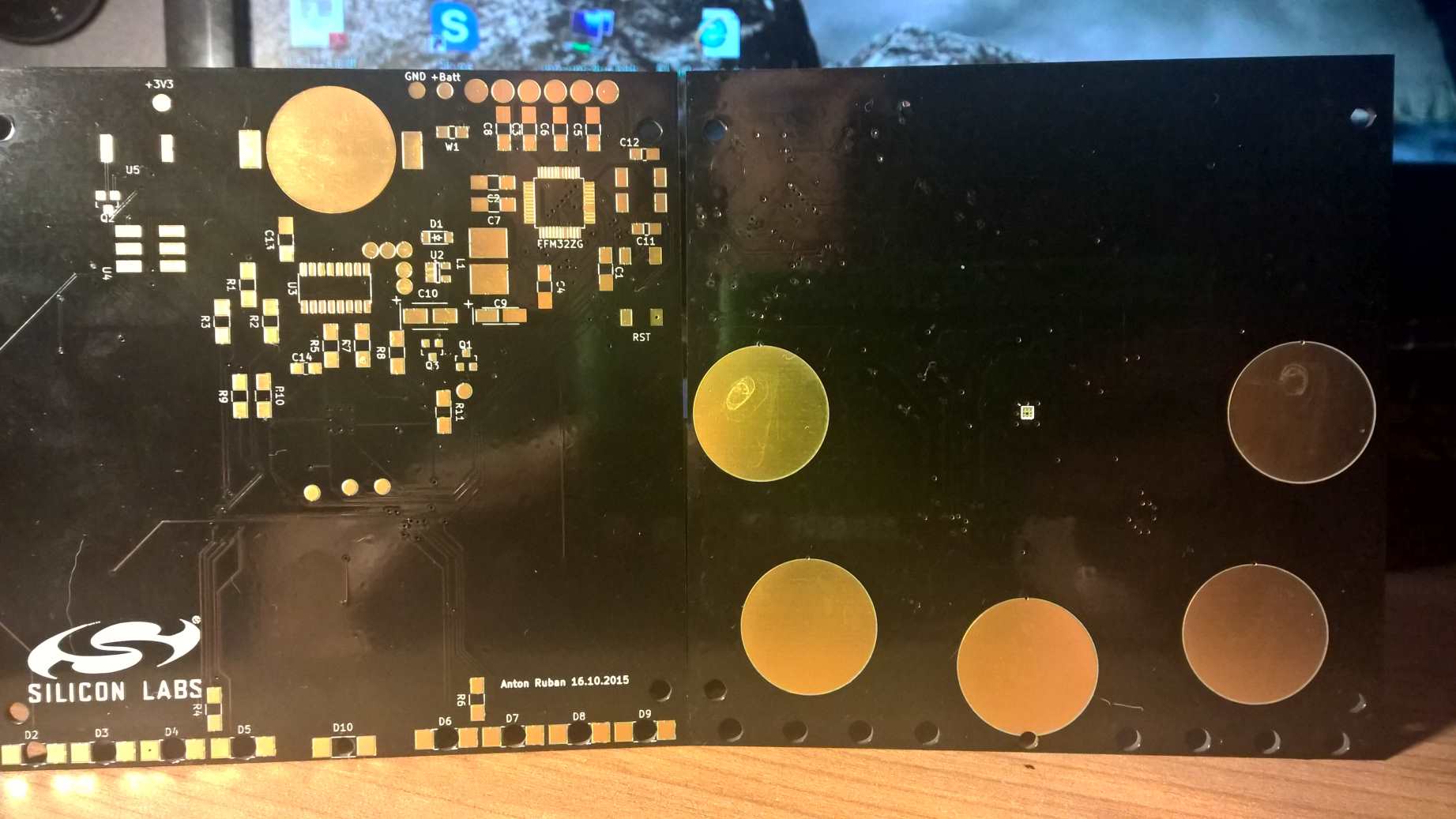

von Marc H. (marchorby)
Poste doch bitte mal die Leiterplattendateien!
von GS (chromosoma)
Später. Ich muss noch  einige Fehler korrigieren.
Wie steht eigentlich der Hersteller "Silicon Labs" dazu, daß sein Logo
auf diese Platinen aufgedruckt wird?
