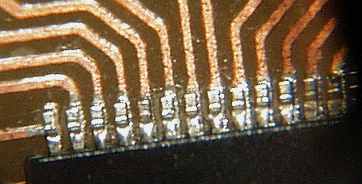

von Gerd E. (robberknight)
Das sieht nur auf den ersten Blick so klein aus, das Löten ist aber
eigentlich kein Problem. Ich löte auch 0,5er Pitch und QFN auf
selbstgeätzten Platinen ohne Probleme. Der Trick ist nur genug und das
richtige Flussmittel.
Und die Platine muss natürlich sauber geätzt sein, bei den feinen
Leiterbahnen darf halt keine Unterbrechung oder Kurzschluss dabei sein.
Dafür braucht es vor allem eine sauber deckende und ordentlich
aufliegende Vorlage.

von Pandur S. (jetztnicht)
TSSOP geht gut zum loeten. Auch ohne Loetstop. Man sollte die Pads 1.5mm
laenger wie im Datenblatt vorgesehen machen. Dann kann man mit genuegend
Zinn, am 3mm breiten Loetkolben, das Zinn mit Flussmittel nach aussen,
dh vom IC weg ziehen.
von Teo D. (teoderix)
Trau Dich :)
Hier mal ein Beispiel, allerdings per Tonertransver erstellt.
Lötstop, temporär mit Kaptonband (weil's besser aussieht). Schutzlack is
auch noch drüber.
