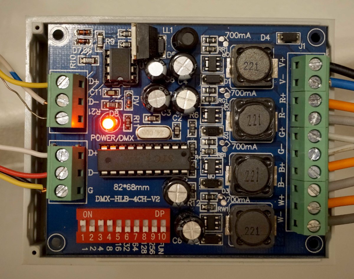

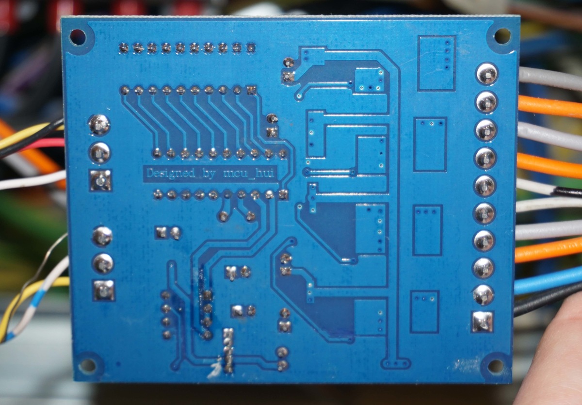

ich habe einen günstigen DMX-Controller WS-DMX-HLB-4CH-V2 mit 4x
350mA/700mA Kanäle, wie er oft in der Bucht und in China erhältlich ist.
Mit einer Ansteuerung per Netzwerk (Art-Net) über einen Art-Net-Node
(z.B. von Ulrich Radig) eine interessante Lösung auch für den
Wohnbereich. Die Funktion ist grundsätzlich ganz gut gegeben - nur stört
mich eine Sache:
Beim Einschalten der Spannungsversorgung werden alle Ausgänge für ca. 1
Sekunde auf 100% angesteuert bis das anliegende DMX-Signal richtig
verarbeitet wird. Gäbe es Möglichkeiten, dieses Verhalten zu
unterdrücken?
Auf dem Controller sind ein STC 11L04E-35I-PDIP20 und ein SP3485E
(RS485) verbaut.
Gruß, annD
Leider hast du die Platine nur teilweise fotografiert. Eine mögliche
Lösung wäre ein einschaltverzögertes Relais, mit dem du die LED Speisung
verzögert einschaltest - und nur die. Denn der MC sollte natürlich schon
loslaufen.
Fotografiere mal Ober- und Unterseite der Platine komplett, dann kann
man evtl. sehen, wo man so ein Relais einschleifen könnte.

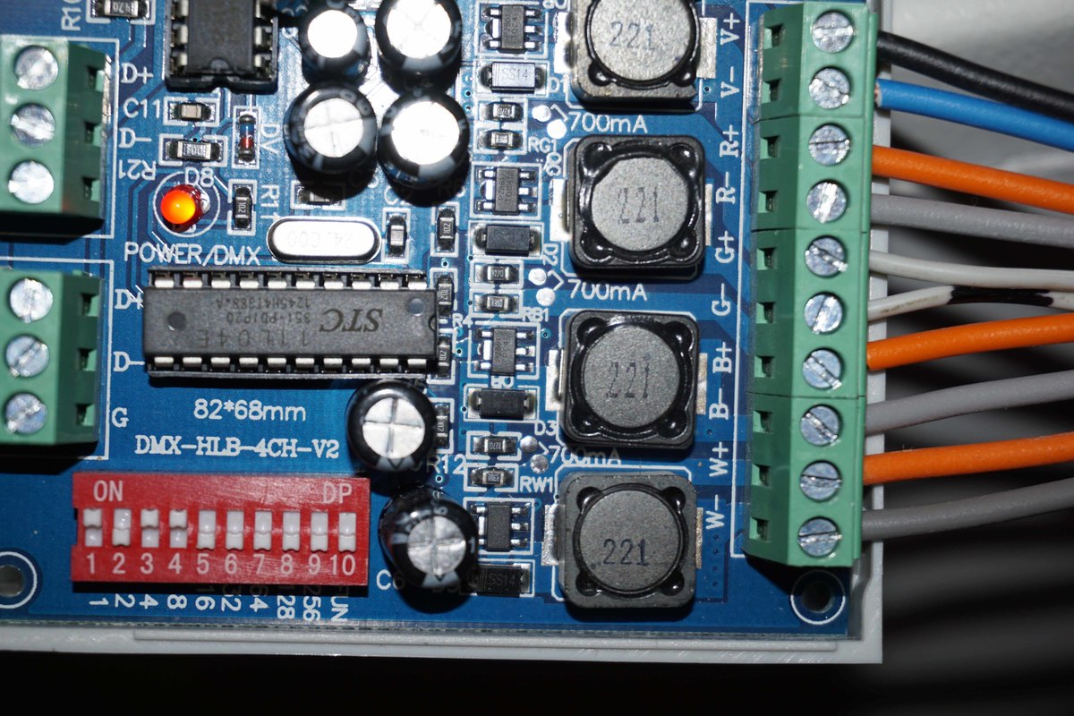

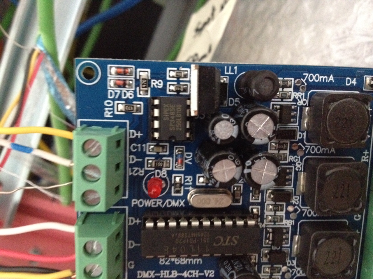

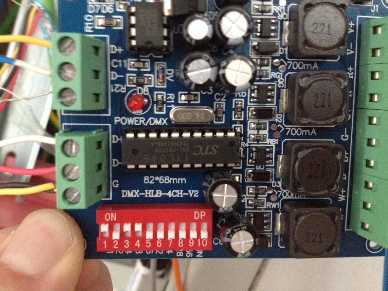

Die Fotos haben jetzt länger gedauert ;-) Ich habe mir den
DMX-Controller nochmal angesehen. Es ist dort eine Konstantstromquelle
mit einem PAM2861 (P2861 TDC41) in einem SOT89-5 verbaut. Das Datenblatt
[[http://www.diodes.com/_files/datasheets/PAM2861.pdf]] weist ein paar
Ähnlichkeiten mit dem IS31LT3360 von ISSI auf.
In der Beschaltung vom P2861 gibt es eine Diode, eine Induktivität und
zwei brückbare Widerstande für die Stromauswahl. Es ist im Datenblatt
auch eine "Soft Start Time" mit einem Kondensator am Eingang
beschrieben. Bei 1nF sollte es 1,5ms ergeben. Lässt sich das evtl. noch
massiv vergrößern auf z.B. 1s? Gibt es eine andere Möglichkeit die
Einschaltzeit zu verzögern?
Gruß annD

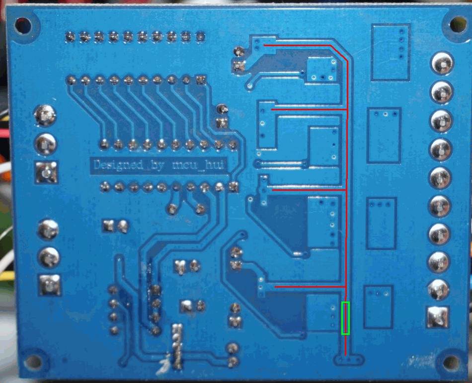

Ich habe dir mal im Foto die Versorgungsschiene der Endstufen in rot
eingezeichnet. Würdest du an der mit dem grün markierten Viereck einen
Schalter einfügen, kannst du die Endstufen solange stromlos machen, bis
der Startzyklus des MC abgeschlossen ist.
Der 'Schalter' könnte ein Relais oder ein P-Kanal MOSFet sein, die z.B.
von der DMX LED angesteuert werden, wenn diese erst leuchtet, sobald der
Prozessor soweit ist.
Ein P-Kanal MOSFet kann z.B. mit der simplen Schaltung im zweiten Bild
aktiviert werden durch ein 'High' vom MC.

von Marco H. (damarco)
Nunja die maximale Kapazitive Last die deine PIO Treiben kann steht im
Datenblatt.  Zu groß kommt es zu den oben erwähnten Problemen. Oft
versuchen Bastler dicke FETs direkt zu treiben und wundern sich das sie
warm werden oder die PIO plötzlich stirbt.  Das Gate ist auch ein
Kondensator der beim einschalten einen Kurzschluss darstellt.
Nun mit der ISR ist ja beim dmx ein break vorhanden. Es bleiben min 88µS
die PWM Ports auf null zu setzen, den Timer zu deaktivieren und die Uart
auf das erste Zeichen vorzubereiten.
Ich würde das durch ein Transistor lösen. Der beim einschalten den Vset
nach Masse <0.2V zieht und dann sperrt.  Das lässt sich auch durch ein
RC Glied lösen das von UB getriggert wird.  Die Kapazität des Emitters
bzw. je nach Variante Kollektor kann man bei einen NF Type sicher schon
vernachlässigen. Diese sollte das Schaltverhalten kaum beeinflussen.
Alternativ kannst du diesen auch von der DMX LED Triggern.
Diese ganze bastlei würde mich aber veranlassen was vernünftiges zu
kaufen oder zu bauen ;)
