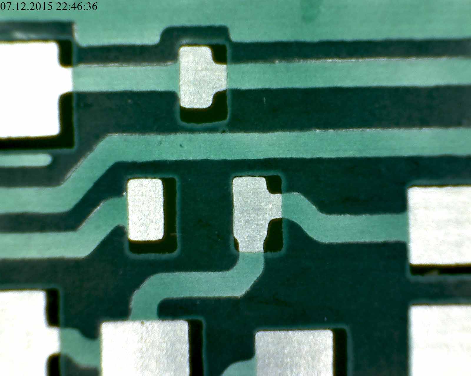

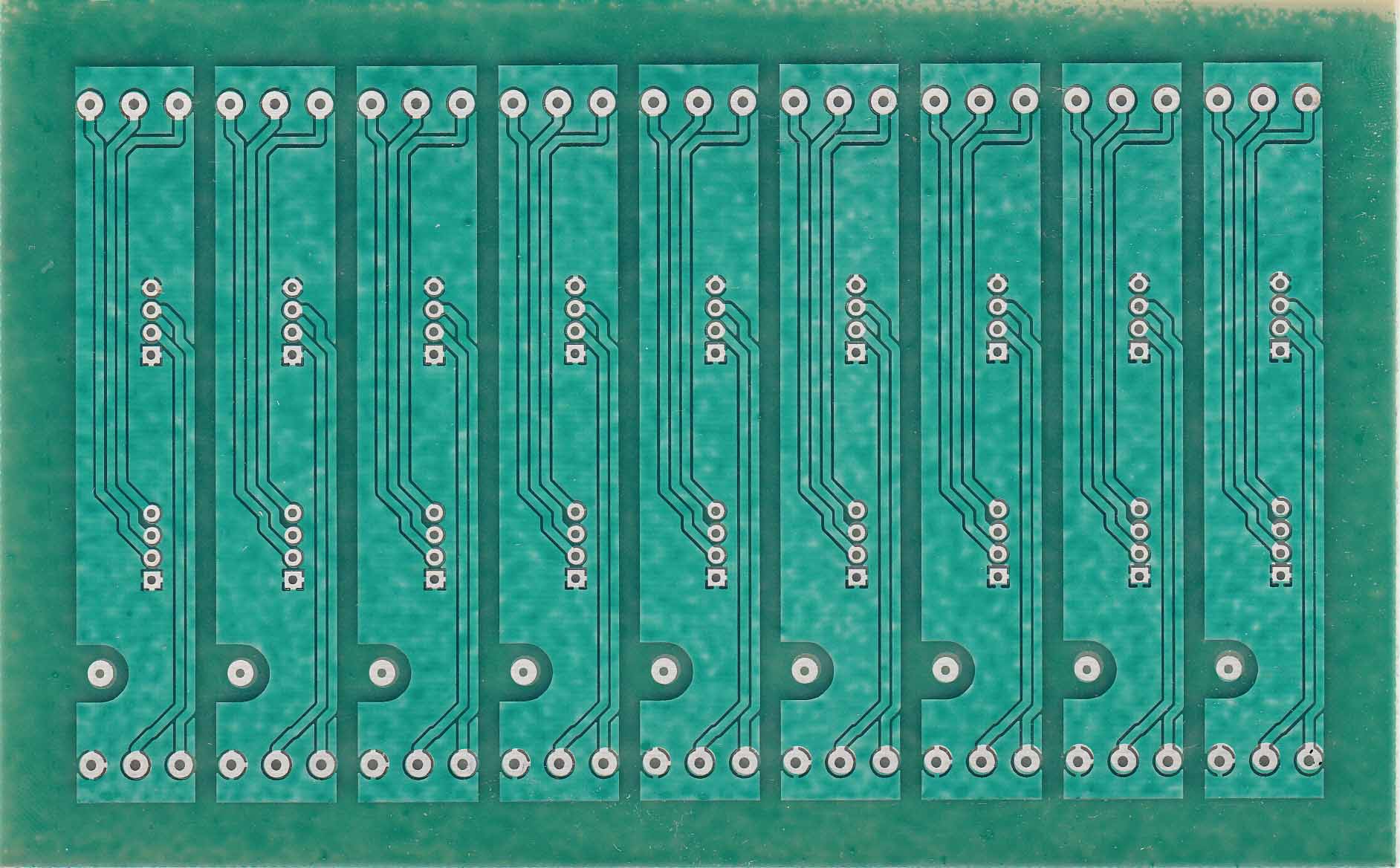

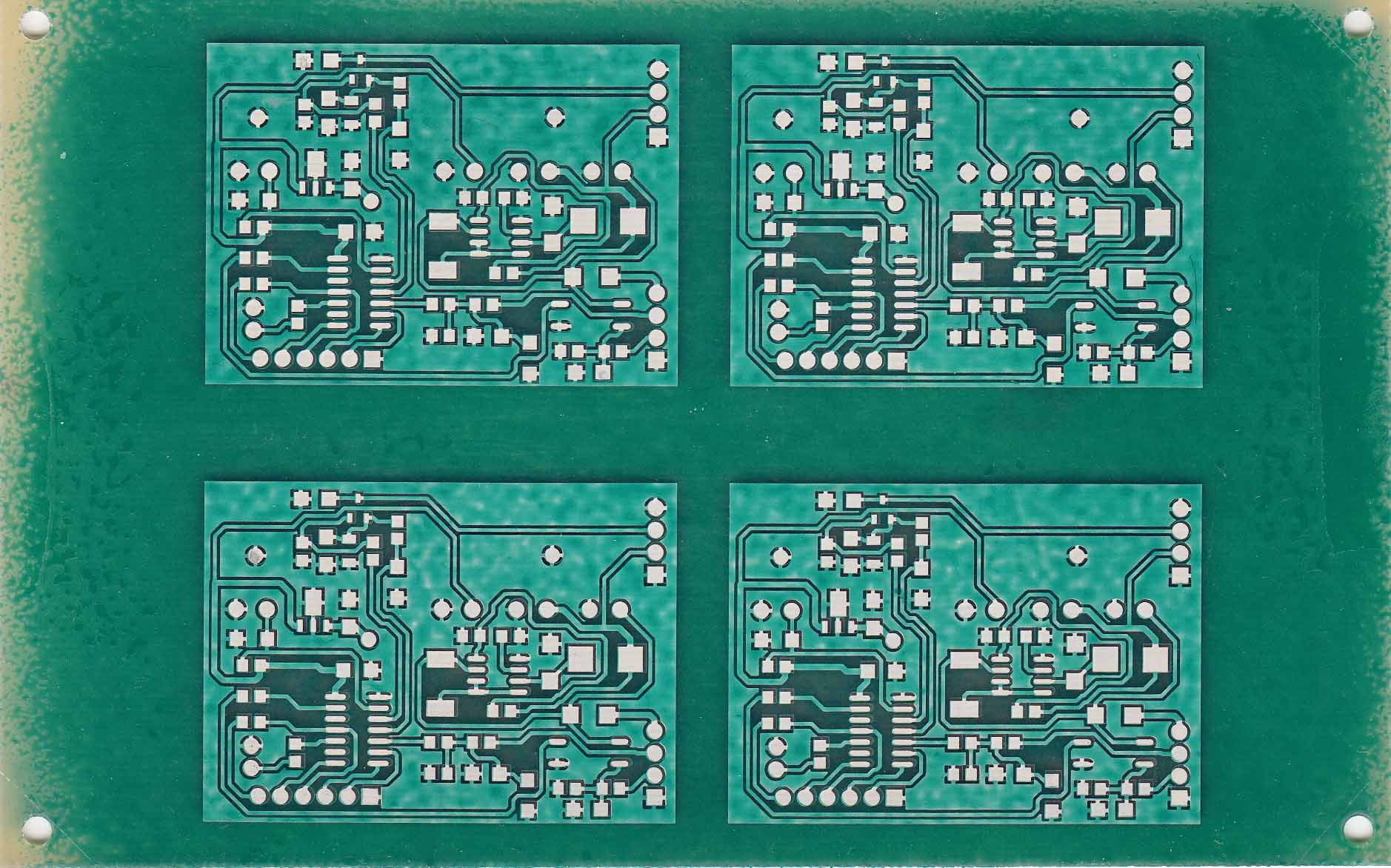

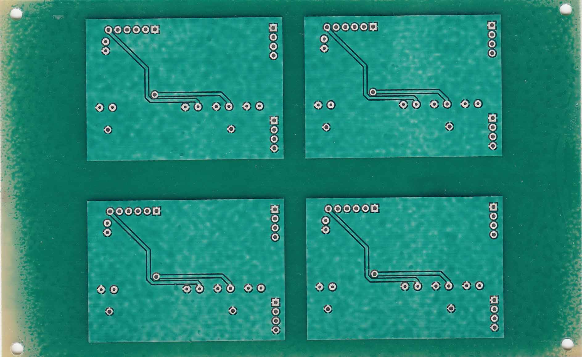

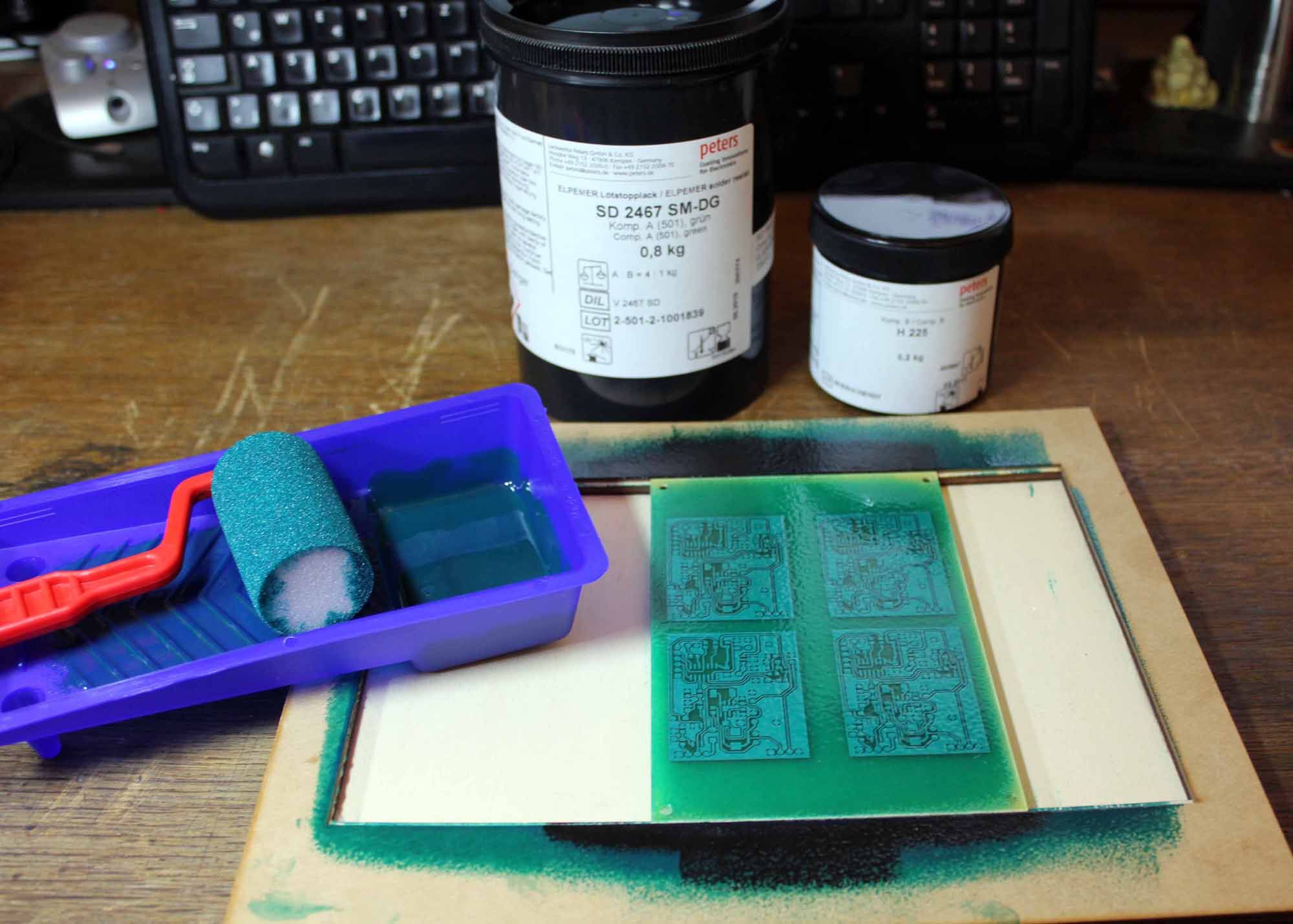

Moin Moin, als treuer Passivleser dieses Forums konnte ich in der Vergangenheit schon des Öfteren von hilfreichen Tipps und Anregungen profitieren. Unter Anderem bin ich durch dieses Forum auf die Lötstopplacke der Lackwerke Peters aufmerksam geworden und wollte Euch meine Erfahrungen damit nicht vorenthalten. Meine Anforderungen an Proto-Leiterplatten beschränken sich auf sicher reproduzierbare Leitungen mit minimal 10mil, ein vernünftiges Verzinnen und einen funktionierenden Lötstopplack. Bis auf den Lötstopplack funktioniert das mit dem Belichtungsverfahren auch schon seit Jahren ohne Probleme. Anfangs habe ich es mit dem Lötstopplaminat von Bungard versucht und bei THT Platinen auch gute Ergebnisse damit erzielt. Bei SMD-Anwendungen ist mir das Lötstopplaminat oft zu dick (z. B. SOT23-6-Beinchen hängen in der Luft, weil das Bauteil auf dem Laminat aufliegt). Bei TQPF-Gehäusen beispielsweise waren die Laminat-Stege zwischen den Beinen des IC's so instabil, dass sie sich beim ersten Handlöten von der Platine gelöst haben. Beim Aussägen oder Schleifen/Feilen der Kanten von Platinen mit ausgehärtetem Lötstopplaminat, ist dieses regelmäßig ausgebrochen. Kurzum ...ich bin mit dem Lötstopplaminat nicht warm geworden. Hier im Forum bin ich dann auf die Firma Peters aufmerksam geworden und habe von denen auch umgehend Lackmuster zugesandt bekommen. (ich habe mich für einen klassischen, grünen, matten Lack entschieden, der relativ großzügige Bearbeitungsfenster zulässt: "SD2467-SM-DG"). Leider sind die Lacke von Peters alle für das Siebdruckverfahren vorgesehen, was ich unbedingt vermeiden wollte, weil ich den damit zusammenhängenden Aufwand (die Reinigung des Siebes!) für 1 oder 2 Europlatinen für zu hoch halte. Also habe ich versucht, die Farbe mit der Lackrolle aufzutragen (ähnlich wie es LPKF tut/empfiehlt) und das Ganze hat hervorragend funktioniert. Der Lötstopplack bekommt dadurch eine Art "Hammerschlag-Optik", was mich aber nicht stört, weil es mir vorrangig um die Funktion es Lackes beim Löten/Backen geht. Hier mal der komplette Prozess, wie bei mir eine Leiterplatte in 3 Stunden entsteht: - Ausgangsmaterial sind Bungard Fotoplatinen - die Belichtungsvorlage für die Platinen erstelle ich mit Zweckform Folien "3491" (milchig transparent) - für die Belichtungsvorlagen für den Lötstopplack benutze ich Zweckform Folien "3552" (klar transparent) - bedruckt werden die Folien mit einem HP Laserjet P2055d und mit Tonerverdichter "geschwärzt". - belichtet wird mit einem umgebauten HELO-Belichtungsgerät (Das Gerät ist im Originalzustand zwar kriminell, aber den Preis war mir allein das Gehäuse wert. Mit vernünftigen UV-Röhren -z.B.: Philips TL-D 8W/10- lassen sich damit auch über einen längeren Zeitraum reproduzierbare Belichtungszeiten erreichen. Die mit dem Gerät gelieferten Röhren waren eine Katastrophe!) - Platine Belichten: 240sek. ohne Vorwärmen (bei doppelseitiger Platine 2x 240sek.) - Entwickeln in NaOH (10g/l). Es hilft, den Prozess mit einem weichen Pinsel zu unterstützen und die Lösung lauwarm vorzuwärmen. (Mit einem Liter der Lösung entwickel ich mindestens 30 Europlatinen, ist also sehr ergiebig) - Ätzen mit Natriumpersulfat bei 50°C und ein wenig Blubberluft - erneut 240sek/Seite belichten und Reste vom Fotolack im NaOH-Bad entfernen ...gut mit Wasser spülen - 1 Stunde Verzinnen mit "SENO 3211 Glanzzinn Extra" (ich habe es viele Male mit "Chemisch Zinn" von diversen Anbietern probiert und das Zeug hat anfangs immer sensationell gut funktioniert. Nach 4-6 Wochen Lagerung allerdings ergab das Chemisch Zinn nur noch matte/stumpfe Oberflächen, die nur sehr schwer Lot angenommen haben. Das Glanzzinn von SENO braucht zwar etwas länger beim Verzinnen -ca. 1 Stunde-, liefert dafür aber auch nach 6Monaten noch hervorragende Ergebnisse) - Platine bei 50°C im Ofen ein paar Minuten trocken - Lötstopplack mischen (Lack & Härter, 4:1) und mit der Lackrolle auf die Platine auftragen - lackierte Platine bei 60-70°C für 15min im Ofen vortrocknen, danach herausnehmen und abkühlen lassen (ohne das Abkühlen ist die Lackoberfläche sehr klebrig) - Belichtungsvorlage aufbringen/befestigen und 100sek. (pro Seite) belichten - belichtete Platine im Dunkeln 15-20min ruhen lassen - mit lauwarmer NaCO-Lösung (10g/l) und einem Pinsel den Lötstopplack auswaschen - mit viel Wasser spülen und für 1 Stunde bei 160°C zum Aushärten in den Ofen (man kann den Lack auch mit UV-Licht aushärten, ich zahle aber lieber den Strom, als die UV-Röhren unnötig schnell zu verschleißen ) - Platine bohren, ausschneiden/trimmen ...fertig! 1kg Lötstopplack reicht bei mir für 100 doppelseitige Europlatinen. Der Lack ist laut Hersteller 1 Jahr haltbar. Mein Lackmuster war zuletzt 7 Monate drüber und hat noch immer gut funktioniert. Leider schlägt Peters bei Kleinmengen 100€ Bearbeitungsgebühr auf, weshalb ich mich entschlossen habe, eine komplette VE davon zu kaufen (10kg). Da ich mit 3kg locker über die nächsten 1 1/2 Jahre komme, hätte ich 7x 1kg von dem Lötstopplack abzugeben (33€/kg + Porto). Bei Interesse meldet Euch einfach per Email bei mir: diemo.seiler@t-online.de. LG Diemo

Diemo S. schrieb: > Hier im Forum bin ich dann auf die Firma Peters aufmerksam geworden > ... > Also habe ich versucht, die Farbe mit > der Lackrolle aufzutragen (ähnlich wie es LPKF tut/empfiehlt) und das > Ganze hat hervorragend funktioniert. Hab mal so einen Einkomponenten-Lack ausprobiert. Lässt sich nur sehr mühsam gleichmäßig auf zutragen, viel zu dick. Sieht bei Dir wesentlich besser aus. Werd das mal ausprobieren. Danke PS: Schade das Du den langen Text nicht besser strukturiert hast, ist so etwas mühsam zu lesen.

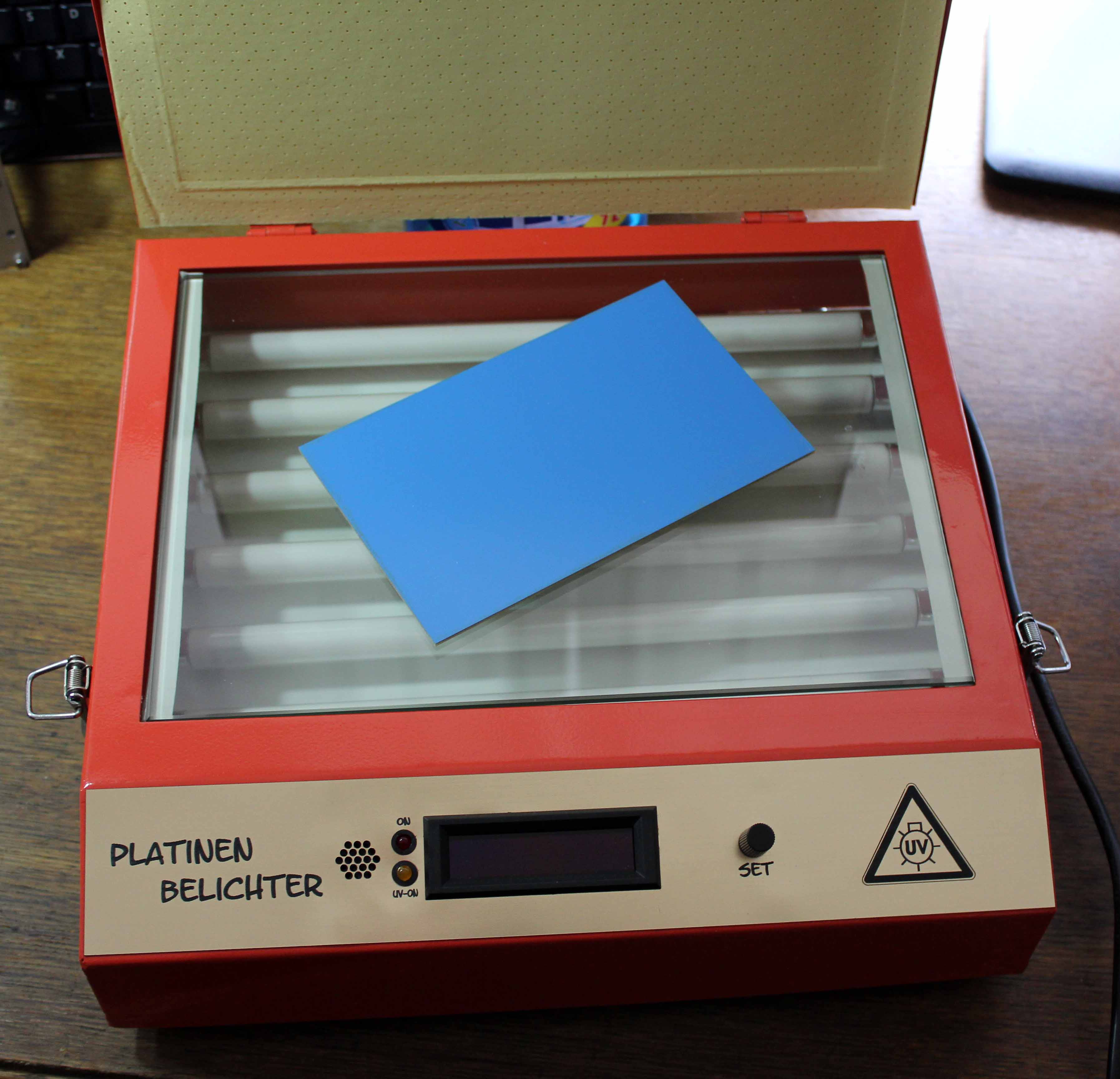

Teo D. schrieb: > Das sollte ja auch erst mal vorgehärtet werden (UV, bis es kaum noch > klebt). Da habe ich mich unglücklich ausgedrückt. Das Belichten war eine Sauerei, weil ich nur einen UV-Belichter habe, in den die zu belichtende Seite der Platine mit dem Gesicht nach unten eingelegt werden muss. Bei geschlossenen Deckel hat sich die Farbe so zu allen Seiten hin verteilt und auf der Platine war stellenweise nur noch ein hauchdünner Film über. (bereits beim Vorhärten) Den Punkt "vorhärten bis die Farbe kaum noch klebt" habe ich nie wirklich getroffen. Doppelseitige Platinen in einem Durchgang zu bearbeiten war mit der Ebay Farbe schlicht unmöglich. LG Diemo
Bearbeitet durch User
Da hat mein Tussibelicher für 5€ also doch Vorteile ;) Diemo S. schrieb: > Bei geschlossenen Deckel hat sich die Farbe so zu > allen Seiten hin verteilt und auf der Platine war stellenweise nur noch > ein hauchdünner Film über. (bereits beim Vorhärten) Wie verteilt? Du übst da sicher doch keinen Druck auf den Baz aus?
Teo D. schrieb: > Du übst da sicher doch keinen Druck auf den Baz aus? na weniger ich, als der Deckel des Belichters. Entweder ich belichte bei offenem Deckel, was ich aber meinen Augen nicht zumuten möchte, oder ich schließe ihn und der drückt auf die Platine. Wobei bei einer Europlatine aber auch schon das Eigengewicht der Leiterplatte ausreicht, um den Lack zu verdrängen. Für den China-Lack bist Du da mit 'nem Nageltrockner tatsächlich im Vorteil. LG Diemo
Abstandshalter (auch für evtl. vorhandenen Schaumstoff), Vakuum abschalten... ? Is aber egal, da ja das Auftragen das Problem darstellt.
Teo D. schrieb: > Abstandshalter (auch für evtl. vorhandenen Schaumstoff), Vakuum > abschalten... ? Na ich habe ja jetzt eine Lösung gefunden, die für mich gut funktioniert. Woran ich ncoh arbeiten muss, ist das deckungsgleiche Auflegen der Belichtungsvorlagen ...das ist dank schwächelnder Augen momentan meine größte Schwäche. LG Diemo

Also das schau mir schon recht gut aus, besser als die Sachen welche ich mit der Folie gesehen habe. Die Rolle kannst nach einem Einsatz wohl wegwerfen oder lässt sich die reinigen? Recht hast auch mit dem Seno Glanz-Zinn. besseres gibt es nicht. Von dem Zeug das billiger ist war ich enttäuscht. Hatte schon nach kurzer Zeit eine trübe stinkende Brühe die auch durch nochmaliges erwärmen keine guten Ergebnisse lieferte. Wenn schon ,dann gleich was gescheites. Hast schon mal daran gedacht deine Kiloware zu portionieren? Leere Weißblechdöschen bekommt man eventuell im Farbenladen und eine genaue Waage ist auch kein Problem. So könnte man das sicher eher an Bastler verkaufen...
herbert schrieb: > Die Rolle kannst nach einem Einsatz wohl > wegwerfen oder lässt sich die reinigen? Die Rolle kann man bestimmt reinigen. Aber so eine Schaum-Rolle kostet keine 20Cent ....da stell ich mich nicht eine halbe Stunde lang hin und wasch die aus ...die landet in einem Karton, in dem ich alte Pinsel und Farbrollen sammel. So einen Karton zeige ich dann alle 2 Jahre dem Profi-Entsorger vom hiesigen Recyclinghof, damit der mir dann sagt, ich soll das Zeug im Restmüll entsorgen. herbert schrieb: > Hast schon mal daran gedacht > deine Kiloware zu portionieren? Leere Weißblechdöschen bekommt man > eventuell im Farbenladen und eine genaue Waage ist auch kein Problem. So > könnte man das sicher eher an Bastler verkaufen... Ja, aber auch hier schreckt mich die damit zusammenhängende Sauerei ab! Meine Intension ist es nicht, ein flurierendes Bastelgeschäft zu betreiben, sondern ich gönne Peters die 100€ Bearbeitungsgebühr bei Kleinmengen einfach nicht. Deshalb habe ich den Lötstopplack hier auch zum gleichen Preis angeboten, wie ich ihn eingekauft habe ...einige haben das erkannt und zugegriffen. Es ist eh nur noch ein Kilo verfügbar. Vorrangig wollte ich Euch mit diesem Beitrag zeigen, wie man mit diesem Produkt ohne teure Hilfsmittel vernünftige Ergebnisse erzielen kann. Wer zukünftig daran interessiert ist, wird sicher auch einen Weg finden, die Farbe zu beziehen ...eine Sammelbestellung anzuregen bietet sich in einem Forum ja an. (Vieleicht findet sich ja auch Jemand, der das Zeug dann in 50g-Dosen umfüllt?) Ich werde vermutlich in 15-18 Monaten wieder Lötstopplack bei Peters bestellen und dann ein paar Kilo davon abgeben. LG Diemo
