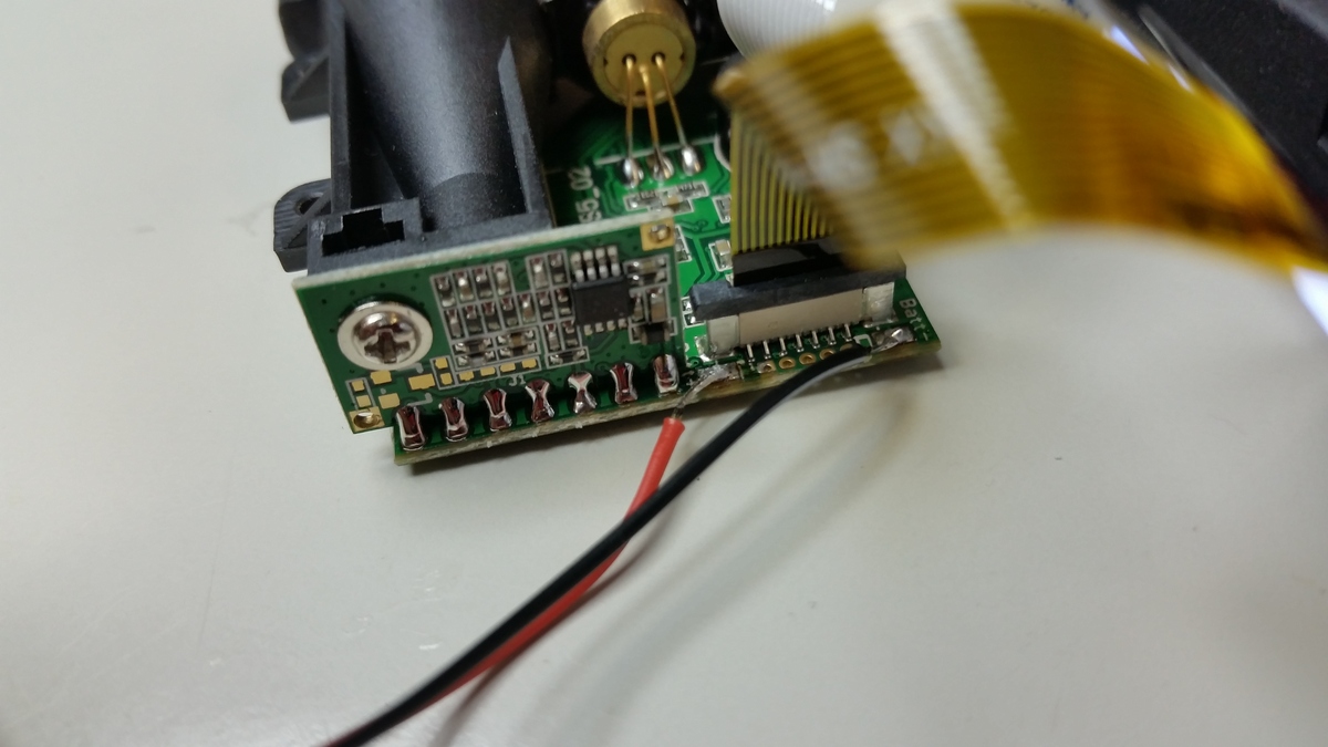

von Detlef _. (detlef_a)
Diese Billig-Laserentfernungsmesser für 30$ oder so haben die freaks
hier gehackt:
http://hackaday.com/2014/03/29/hacking-a-laser-tape-measure-in-3-easy-steps/
Die Teile haben eine serielle Schnittstelle. Das werden in allen Geräten
die gleichen Innereien sein.
Cheers

von Hans H. (saftling)
Das ist äusserst interessant Detlef. Der Typ macht ziemlich genau das,
was ich brauche, auch wenn das Gerät mit 60$ ausgewiesen ist. Nun müsste
man sich mal durch die in Deutschland gehandelten Modelle ackern und
sehen, ob es welche mit Schnittstelle gibt. Ich werd mal recherchieren.

hier vorweg mal die Bilder, schauen ob der Server die nimmt.
Cheers
Detlef

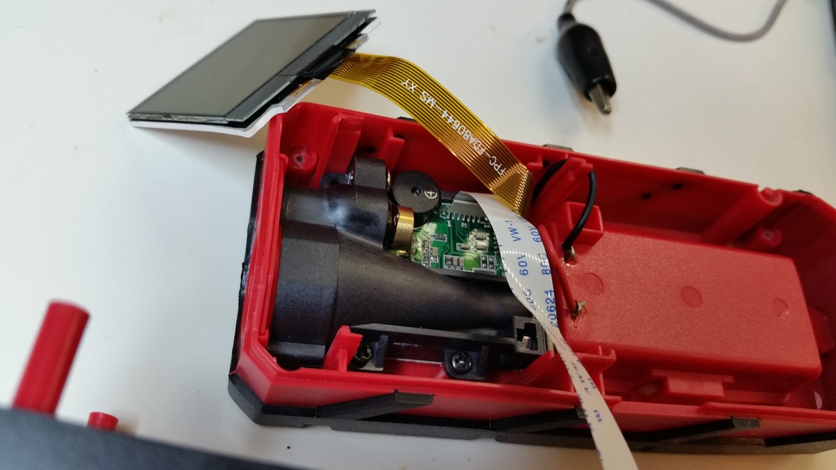

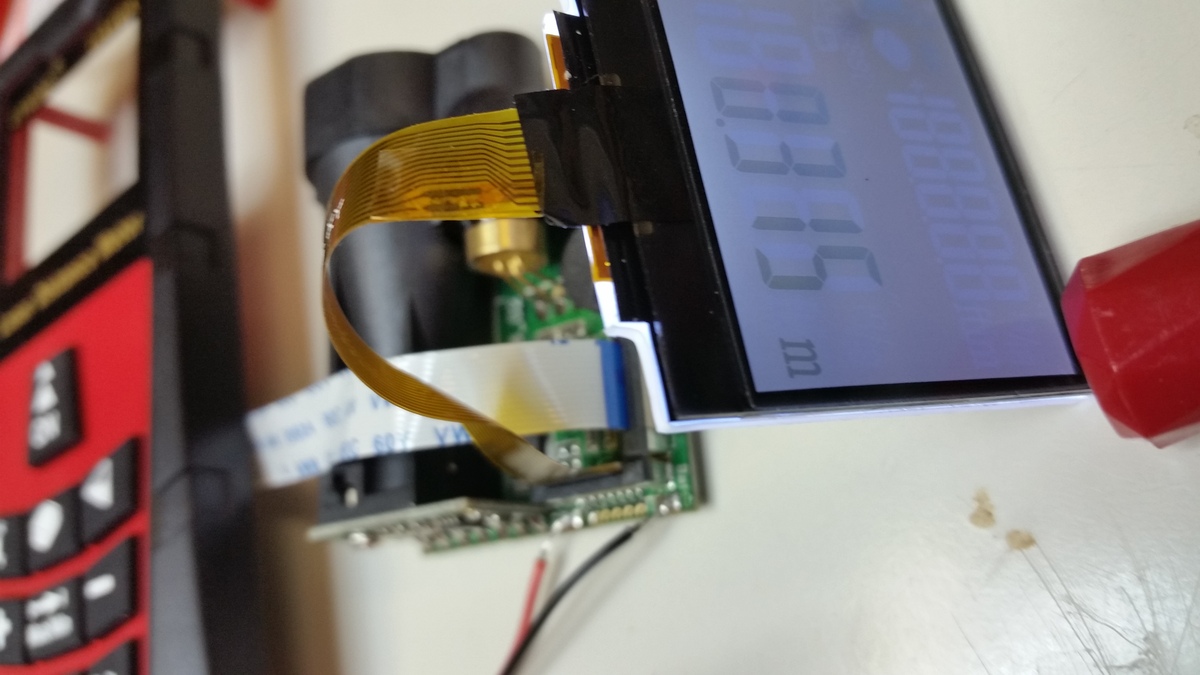

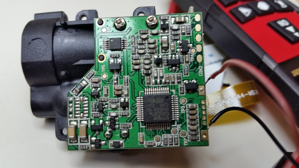

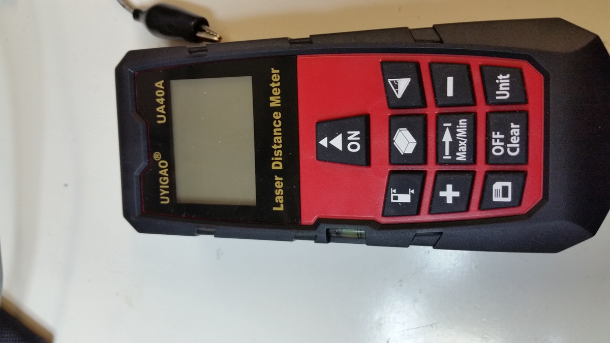

Yo, hat er wohl genommen, prima.

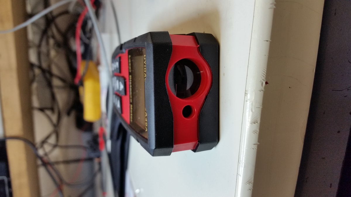

Ich habe so einen Billig Laser-Entfernungsmesser in China bestellt (24E
oder so). Der funktioniert wunderbar, Genauigkeit habe ich nicht
gecheckt aber die Wiederholgenauigkeit liegt im mm-Bereich, 40m macht
der maximal. Der macht Einzel- und Dauermessung, Fläch/Volumen, hat 20
Speicherplätze und kann von der Vorderkante und Hinterkante messen. LCD
display hinterleutet, alles tutti.

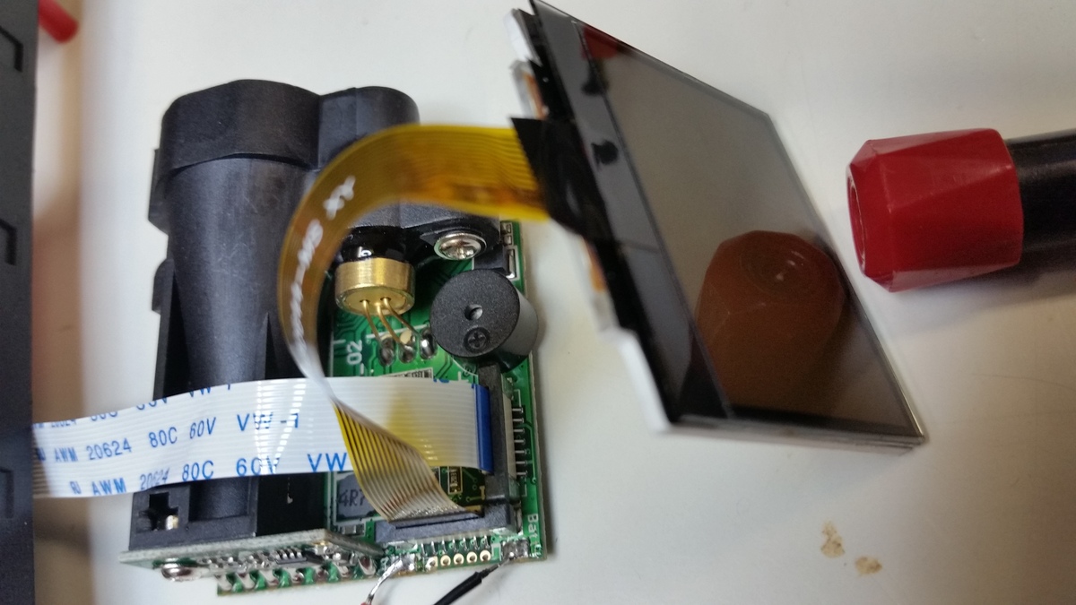

Den habe ich mal auseinandergenommen, for learning and fun. Vorweg: eine
serielle Schnittstelle zum Fernsteuern wie weiter oben beschrieben habe
ich nicht gefunden. Aber sehr schönes Gerät, sehr leicht und wenn es
fernsteuerbar wäre könnte man es als Entfernungsmesser für alle drei
Dimensionen auf fliegenden Maschinen einsetzen oder woimmer.

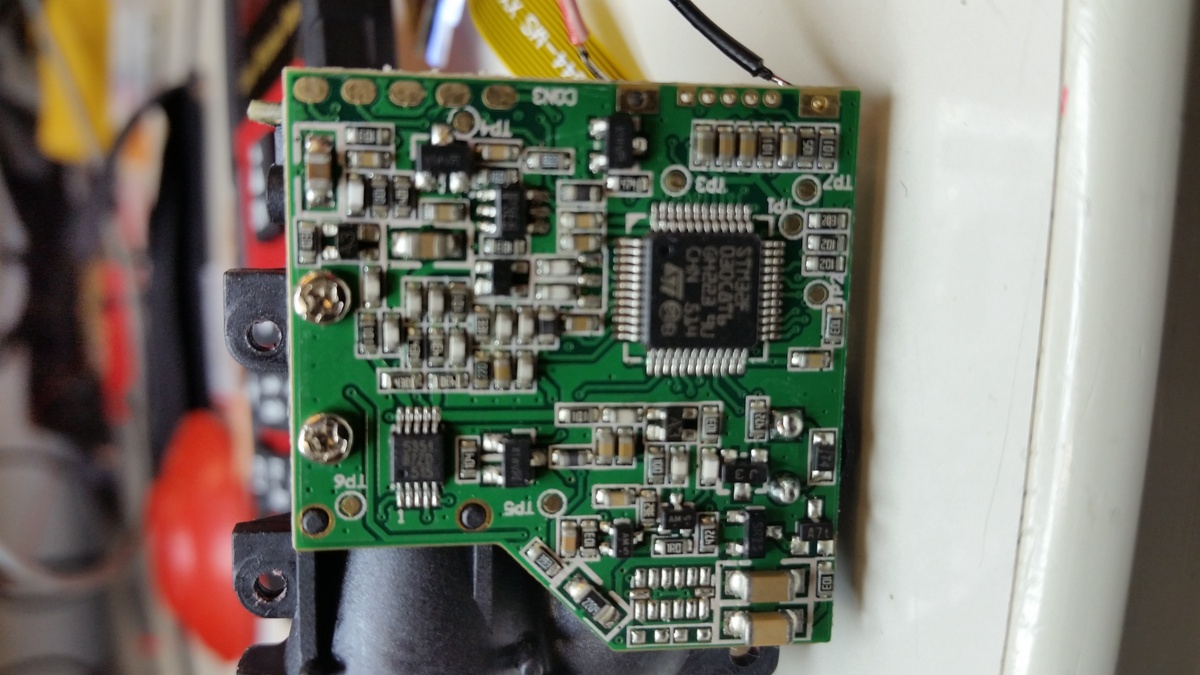

Ich hab mal paar Bilder gemacht, die folgenden Bezeichnungen beziehen
sich auf die letzten drei Zahlen des Filenamen.
In x424 sieht man den Laser (kleines Loch) und ne Linse vor dem großen

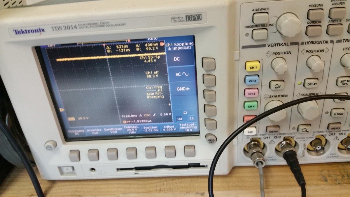

Loch. In dem großen Loch wird hinten ein Diode verbaut sein ( schwarzes
Ding in x252). An einem Pin der Platine der Diode (x043) liegen knapp
100V an, x646. Deswegen nehme ich an, dass eine Avalanche Diode verbaut
ist (Alternative wäre PIN Diode, aber brauchen die so hohe Spannungen,

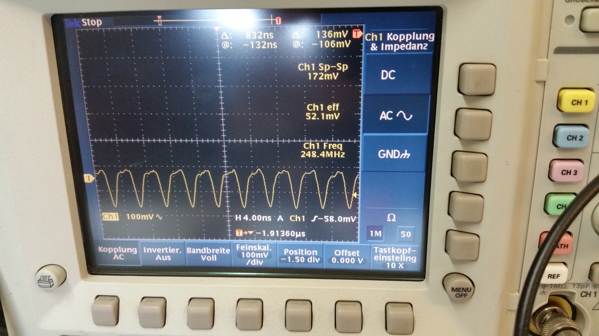

wer weiß ?!). Der Laser wird mit ca. 250MHz moduliert x206, ich nehme an
die ziehen die Frequenz und messen damit die Laufzeit. Für 1mm braucht
das
Licht ~ 1/(3E11) sec, das sind 3.3ps, nicht schlecht für nen 24E Gerät,
Hut ab vor den chinesischen Massenprodukt Entwerfern.

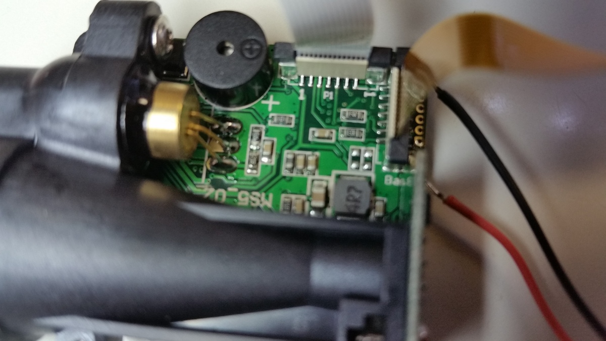

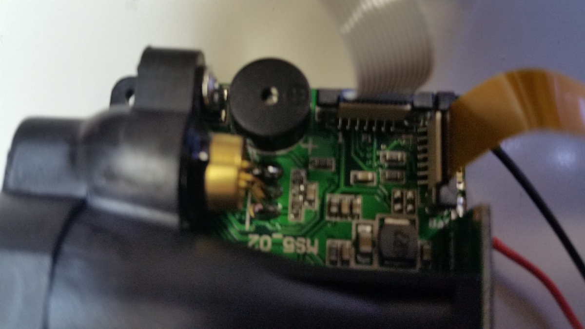

Rechnen tut ein kleiner Cortex von ST x435, die hohe Spannung machen sie
vermutlich mit der Spule x252.
So baut man Geräte, die nicht 250E wie die von Bosch kosten, das gefällt
mir.
Allein: es fehlt die serielle zum Fernsteuern, schade, naja.
Gute Nacht
Cheers
Detlef

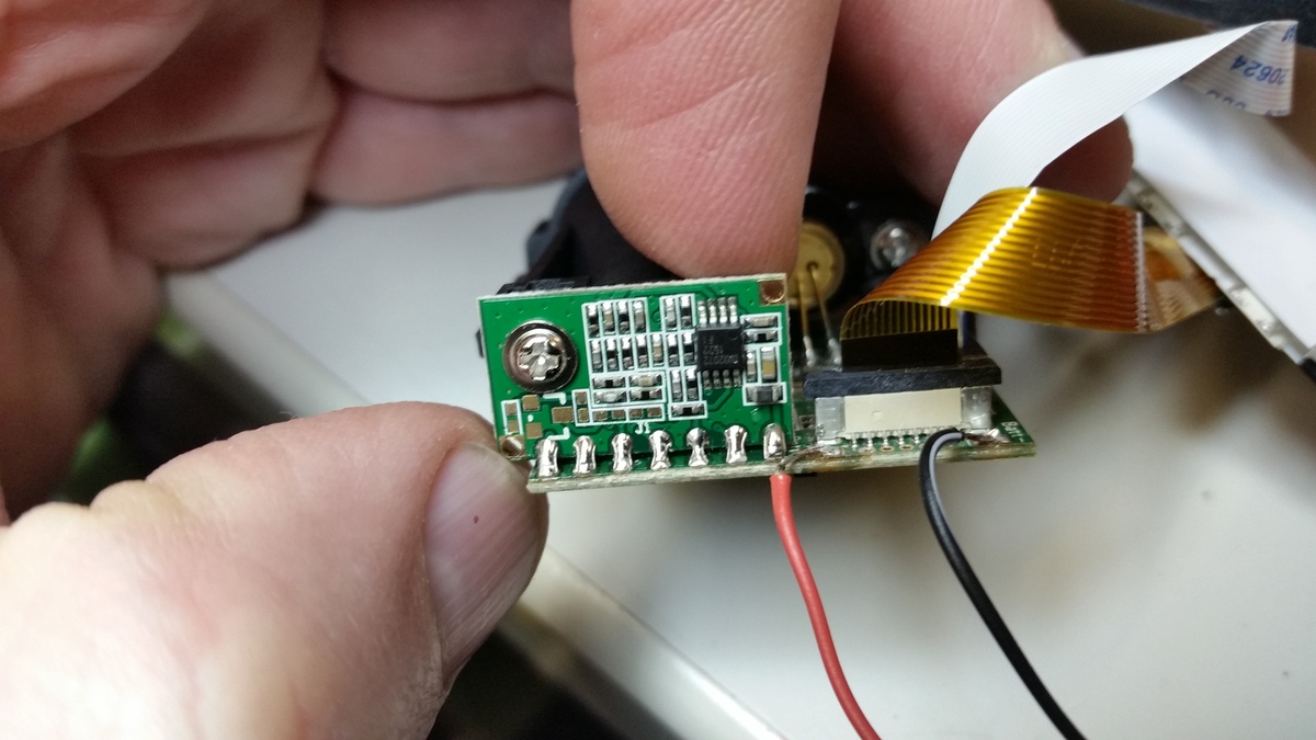

PS: Hab mir nochmal den hack in
http://blog.qartis.com/arduino-laser-distance-meter/ angeschaut, die
serielle hat 5 Kontakte. Das könnten wohl die 5 vias in x435 neben dem
schwarzen Kabel sein, dachte erst das wären die Durchkontaktierungen für
den Connector in x308, aber der hat ja 7 Kontakte. Hoffnung keimt.
von Hans (Gast)
Sehr schön, und das mit dem seriellen Port: die Hoffnung stirbt ja
bekanntlich zuletzt! Die 5 Kontakte müssten auch über das Batteriefach
erreichbar sein, ggf. durch ein Typenschild verdeckt. Ich habe mir
ebenfalls so ein Gerätle in D bestellt (35 €) und die seriellen Kontakte
herausgeführt (mit einem Konnektor verlötet). Es haat sich mittlerweile
herausgestellt, dass mein Patensohn mit Arduino vertraut ist. Er hat
begonnen die Timer funktion zu entwickeln, und zwar so, dass in den
Ruheintervallen praktisch kein Strom gezogen wird, um eine Laufzeit von
10+ Tagen zu erreichen. Ich werd mal versuchen, Euch im Sinne von Kräfte
bündeln zusammenzubringen.
Erst mal danke für Dein Engagement, Hans
von micha (Gast)
Hm, wofür sind wohl die 5 "CON3" Pads ???
von Detlef_A (Gast)
Gute Frage.
War möglicherweise gestern schon zu spät.
Probier ich aus.
Cheers
Detlef
von René D. (Firma: www.dossmatik.de) (dose)
Das Verfahren ist klein wenig anders. Es wird ein Modulator aufgebaut
mit der optischen Messstrecke und die Frequenz ist die Messgröße. So
wird die Messung einfacher. Ähnliche den Messbrücken aus den Anfängen
der Elektrotechnik.
Die Hohe Spannung deutet auf ein PIN Diode hin. Dadurch ist ein bessers
Signal abgreifbar.
Kannst du den ST32 genauer ablesen/spezifizieren?
Jetzt habe ich es besser gesehen.
STM32F030x8
der weiter IC könnte ein MAX5351 sein.
13bit DAC mit Serial Interface.
Braucht nicht ne Avalanche Diode auch ne hohe Spnnung in Sperrrichtung
Cheers
Detlef
