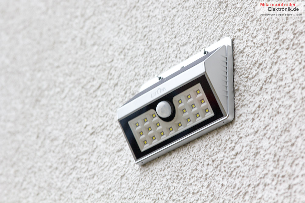

von Frank B. (Firma: Herr) (techtueftler)
Eine ganze einfache Lösung ist:
Nimm eine Solarampe für 19 Euro und bau den ESP8266 ein oder daneben.
Siehe mein Projekt:
http://www.mikrocontroller-elektronik.de/esp12e-tutorial-einstieg-mit-dem-esp8266-modul/
Ich habe ein ESP12E eingebaut, läuft wunderbar!

von Andreas B. (bitverdreher)
Ich glaube kaum, daß die Solarzelle einer Solarlampe gnug Energie
liefert, um einen ESP zu betreiben, auch wenn er nur 1x pro Stunde
aufgeweckt wird.
Zeig mal die Berechnungsgrundlage.
Ich habe hier (Gegend Tokyo, wo mit Sicherheit die Sonne öfters sscheint
als in D) eine Sharp LR0GC02 mit einer LiIOn 300mAh laufen. Das reicht
hier, aber mit Sicherheit nicht in D.

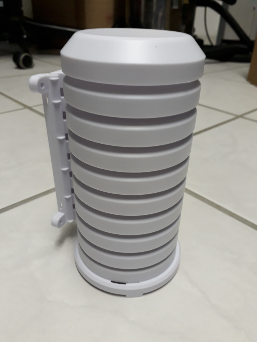

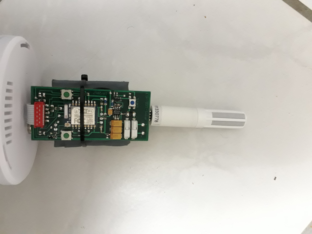

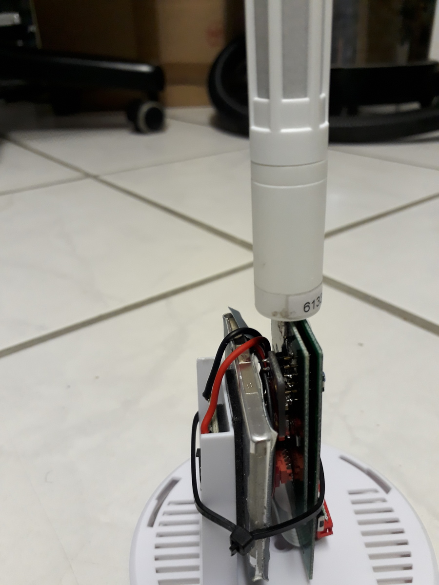

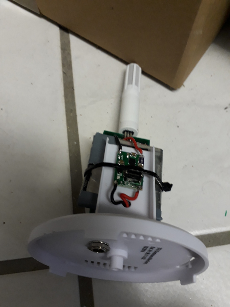

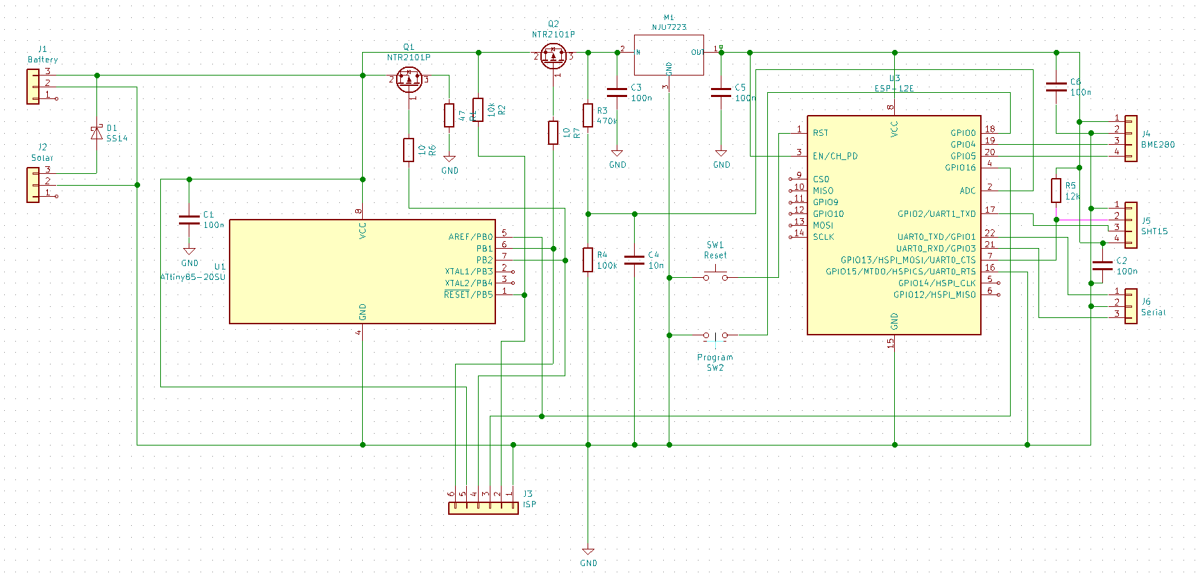

von Markus B. (dalotel)
Sowas hab ich auch am Laufen.
2 x ESP mit Rotronic HC2 Temp/Hum Sensoren sowie BMP280 Luftdrucksensor.
Der im freien angebrachte im Wetterschutzgehäuse mit 1500mAh Lipo
schickt alle 30 min ein Protokoll, der Wohnzimmersensor alle 20 min.
Gesteuert über einen TI Timer TLP5110 mit <0,5uA Standby, damit wirklich
so gut wie kein Standbystrom fließt. Das ist wichtig weil dieser ja 24h
Strom entnehmen würde. Daran hängt ein 2,5W Solarpanel 10V/250mA.
Geladen wird über eine auf 100mA modifizierte Lipoladerplatine aus
China. Bei bewölktem Himmel lädt das noch mit ca. 10mA. Somit werden
selbst im trüben Winter noch ca 40-50mAh eingeladen. Bei einem
Gesamtverbrauch von 50mAH/day passt das. Aber erst als ich auf diese
Timerchen umgestellt hatte. Mit DeepSleep und einem 1117 Regler war der
Verbrauch zu groß und es wurde im trüben mehr entladen als geladen.
Jetzt setze ich LT1763 Regler mit Shutdown und <1uA für die 3,3V ein,
die sind echt super.

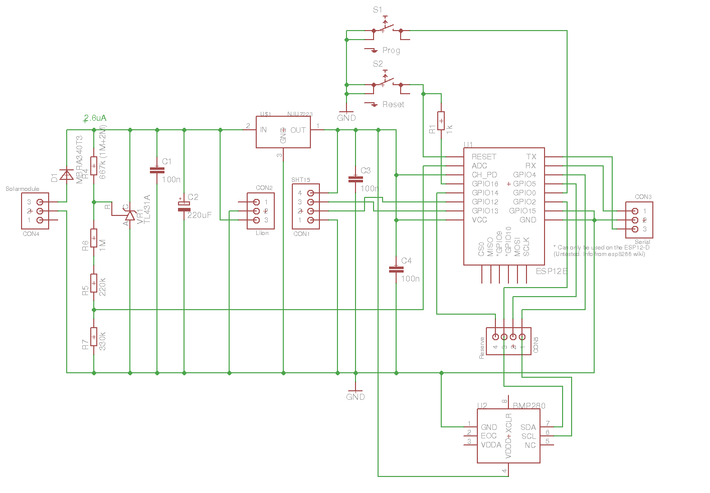

von Dirk D. (onemintyulep)
Sven N. schrieb:
> Ich habe bereits eine 6V 1W Solarzelle, es kann aber sein dass die nicht
> ausreicht.
Als Ladeschaltung einfach eine 4,3V Zenerdiode parallel zur Solarzelle,
dann mit einer Schottky Diode in Serie direkt auf einen 600mAh LiPo
(Quadcopter).
Die Solarzelle sollte ca. 5V-6V MPP Spannung haben (das wäre eine 7.5V
Zelle).
Damit das auch im Winter ausreicht brauchst du mindestens 200mAh (zB. 2
120mAh Zellen parallel)
Von LiPo nach 5V gibt es dann fertige kleine Wandler (ebay "LiPo USB")
die hoffentlich auch bei Unterspannung abschalten.

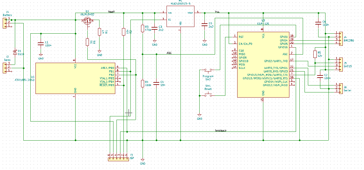

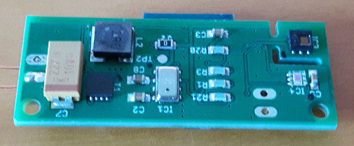

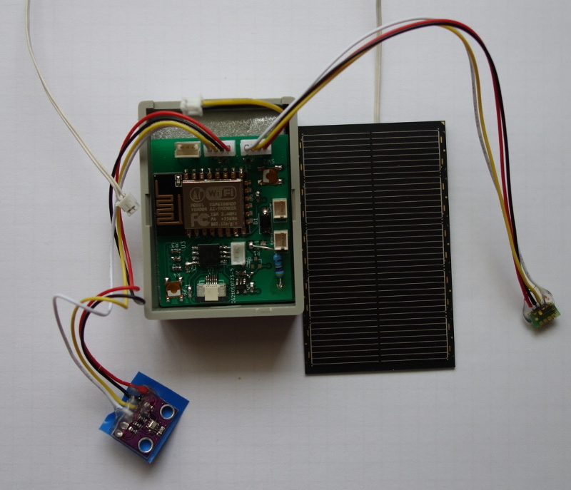

Etwas ganz ähnliches habe ich seit mehr als einem Jahr in Betrieb.
ESP8266, der diverse Sensoren einliest und MQTT Mitteilungen verschickt.
Sensorik:
- HDC1080: Temperatur und Luftfeuchte
- MPL3115: Luftdruck
- OPT3001: Helligkeit
Spannungversorgung:
- TPL5110: Konfiguriert alle ~15 Minuten einzuschalten
- TPS62741: Step-down auf 3.3 V
- 18650 Lithiumzelle
- Die Akkuspannung wird gemessen und auch per MQTT übertragen
Testweise hatte ich einfach eine kleine Solarzelle parallel zum Akku
geklemmt, wenn die nur ein paar mA liefert reicht das und überlädt den
Akku nicht. Ein Akku mit integrierter Schutzschaltung ist von Vorteil,
wenn man da etwas vorsichtig sein will.
Von einer 4.3 V Zenerdiode rate ich ab, die hat selbst bei 3.6 V mehr
Leckstrom als die Schaltung verbraucht.
Dirk D. schrieb:
> Natürlich kann man das noch besser lösen, aber ich kann aus Erfahrung
> sagen dass es durchaus auch mit der Zener geht
Das macht man besser mit einem TL431.
Kann man dann eigentlich auf die Rückstrom-Schottky verzichten?
Dirk D. schrieb:
Nein, warum?

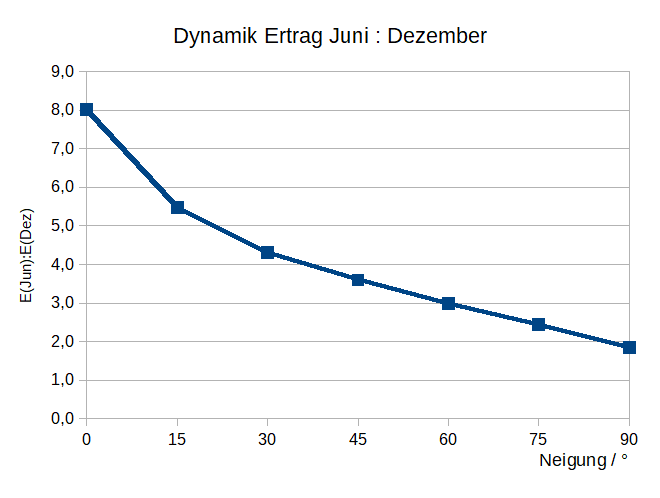

von Wolfgang (Gast)
Dieter schrieb:
> Genau nach Süden und optimal schräggestellt zur Sonne:
> Bei anderer Winkellage reduziere um den cos() der Abweichung zum
> optimalen Winkel.
Quatsch - scheint bei dir vormittags oder nachmittags nie die Sonne?
Hier kannst du dir angucken, wie sich die Ausrichtung auf den Ertrag
auswirkt.
http://re.jrc.ec.europa.eu/pvgis/apps4/pvest.php

Anbei ein Plan wie ich das gemacht habe. Den Widerstandsteiler des TL431
habe ich empirisch bestimmt, weil ich den Eingangswiderstand des ADC
Eingangs des ESP nicht hatte.

von Wolfgang (Gast)
p.s.
Um dem noch ein paar konkrete Zahlen für feste Ausrichtung hinzuzufügen:
Bei einer Neigung der Zellen gegen die Waagerechte ergeben sich bspw.
für Stuttgart, abhängig von der Panelneigung, als Dynamik zwischen Juni
und Dezember die in der Graphik dargestellten Verhältnisse (Azimuth
Süd).
Den maximalen Ertrag gibt es im Dezember (Winter) bei um die 60°
Panel-Neigung.
Wenn man nicht auf maximalen Ertrag, sondern auf gute Ausbeute gerade im
Winter und auf gleichmäßigeren Jahresertrag Wert legt, muss das Panel
recht steil (etwa 60°) stehen.
Jain, das Problem ist nicht der Winter, sondern die langen Herbstage wo
lange Zeit keine Sonne scheint. Daher kann es schon sinnvoll sein, die

von Wolfgang (Gast)
Wie lang die Tage sind, ist egal, solange der Pufferspeicher in der Lage
ist, über mindestens 24h zu vermitteln ;-)
Er muss sogar über eine wesentlich größere Zeitdauer mitteln, wenn man
sich mit der Anlagenauslegung dicht an statistische Mittelwerte ran
legt. Je geringer die Speicherkapazität ist, um so mehr Reserve muss
beim Solarertrag für Schlechtwetterphasen eingeplant sein.
> Auch in der Stadt wird man in diesem Winkel lediglich das Streulicht des
> Nachbargebäudes einfangen.
Das ist natürlich richtig - ohne den Standort zu kennen, ist die
Modellierung schwierig. Es wurden schon Spiegel auf Bergen aufgestellt,
damit im Winter direktes Sonnenlicht auf den Marktplatz gelangt ;-)
batman schrieb:
> Andreas B. schrieb:
>> Wenn es bei mir bewölkt ist, wird der Akku so gut wie nicht geladen
>> (zumindest der Verbrauch ist dann höher als die Nachladung).
> Wenn da ein TL431 schon sein mA zieht, wundert mich das nicht. Der läßt
> sich doch sicher einsparen?
Du hast den Thread nicht gelesen. Oben habe ich sogar den Schaltplan
dazu gepostet.
Nochmal für Dich: Der TL341 zieht typ. 2uA, max. 4uA. Strom fließt hier
nur wenn der Akku voll ist (4.2V).
Zur Erinnerung: Der ESP sendet regelmäßig und kommt dabei nicht ohne
Strom aus. Bei 150mA, 3s on und alle 10min senden sind das ca. 0.8mA
Average.
Sven B. schrieb:
> Hmja, ein bisschen designen und messen hilft da bestimmt auch, also auf
> unter 50 µA im Standby zu kommen ist nicht besonders schwierig, und wenn
> man sich Mühe gibt schafft man wahrscheinlich auch unter 5 µA ...
Das schafft man nicht, weil:
Der ESP braucht ca. 10uA.
Das Eeprom darin benötigt 5uA wenn man Glück hat.
Der 3.3V Spannungsregler will auch seine 30uA (NJU7223).
Macht summa sumarum ca. 50uA + die Sensoren im Sleep. Was gegenüber den
Durchschnittsverbrauch von 0.8mA immer noch relativ wenig ist.
von batman (Gast)
batman schrieb:
> Ok, das ist dann aber Ausprobier- bzw. Glückssache. Wenn man es genau
> nähme, bräuchte der TL431 min. 0,4-1mA zum Regeln und der (ständige!)
> Querstrom des Spannungsteilers müßte dann deutlich mehr sein oder?
Nein, das steht so im Datenblatt. Da braucht man nichts ausprobieren.
Wenn der TL431 anfängt zu regeln ist die Spannung schon zu hoch. Dann
kann er ruhig verbrauchen.
Der Querstrom des Spannungsteilers steht sogar im o.a. Schaltplan:
2.6uA.
> Warum regelst du das nicht gleich mit dem Controller, wenn der schon die
> Akkuspannung abgreift? Alle paar Sekunden mal die Akkuspannung per Last
> runterziehen, wenn sie zu hoch wird.
Und in den 10min wenn der Controller schläft, bläst die Solarzelle bei
Sonnenschein den Akku kaputt. Was stört Dich an den 5uA für den TL431 +
Spannungsteiler? Das ist die energetisch günstigste Möglichkeit ein
Überladen des Akkus zu verhindern. Ein Aufwecken des Controllers zum
Spannungsmessen und Regeln kostet mit Sicherheit mehr.
von Wolfgang (Gast)
Andreas B. schrieb:
> Der Ertrag ist für eine Wetterstation nicht so wichtig.
Na ja, ohne Strom gehts nicht und für eine Wetterstation will man auch
kein 1m²-Panel hinstellen.
Für eine solarbetriebene Station ist es wichtiger, dass sie auch im
Winter genug Strom erzeugt und dafür sind die mittleren Tages- bzw.
Monatserträge aus der Statistik zusammen mit der Modellierung des
Einflusses der Panelausrichtung eben hilfreich. Außerdem muss bei
Außenbetrieb das Panel so steil stehen, dass Schnee sicher abrutscht. Im
Sommer hat man alleine schon auf Grund der größeren Tageslänge mehr als
genug Strom.

Nja, auf meinem Board schaltet mein µC bevor er sich schlafen legt über
einen Transistor das Power Rail für die Sensoren und den ESP8266
komplett aus. Aber klar, ist alles mit Aufwand verbunden. Wahrscheinlich
ist auch egal, ob das 50 µA oder 5 µA braucht, das fällt ohnehin nicht
in's Gewicht. Aber mal nachmessen dass es keine 2 mA sind, sollte man
wohl schon.

Andreas B. schrieb:
>> komplett aus.
> Wie schaltest Du ihn wieder ein? Oder hast Du noch einen zweiten uC
> drin?
Ja, ich benutze den ESP nur als Funkmodul. Man kann auch ein NRF24L01
draufstecken, deshalb.
Gerade einen schönen Ersatz für den TL431 gefunden, der doch mehr Strom
verbraucht als ich dachte. Im DB ist er ja mit <1uA angegeben wenn er
nicht regelt. Da er aber offensichtlich nicht so scharf regelt, wie ich
erwartet habe, braucht er bei 4V Akkuspannug schon ca. 0.3mA (wie oben
angegeben).
Alternative wäre der ATL431. Der kommt im Stromverbrauch noch mal eine
Zenerpotenz runter. Da wird man aber bei meiner Schaltung oben noch
einen Vorwiderstand brauchen, sonst wird es ihm im seinem SOT23
Kleidchen etwas zu warm werden.
von Stefan F. (Gast)
Dass der TL431 nicht "scharf" umschaltet hat einen Sinn: Er würde sonst
schwingen.

Stefan U. schrieb:
> Der ESP8266 hat zusammen mit seinem Flash Speicher eine
> Ruhestromaufnahme von etwa 25µA. Darunter kommst du vermutlich nur mit
> viel Kälte oder indem du seine Stromversorgung ganz abschaltest.
den Wert bestätige ich erstmal so, beim letzten Umbau habe ich ca. 40µA
gemessen.
ESP8266-12, BME280, BH1750, alles im DeepSleep. Kein Spannungsregler,
LiFePO4 hat die ideale Spannungslage dafür.
Solar habe ich mal angedacht, aber mehr als Experiment. Liegt hier
irgendwelcher Pollinkram. Ich glaube nicht, daß man bei LiFePO4
sonderlich Aufwand treiben kann. Lebensdauer beim Akku muß man schauen,
Also, ich habe jetzt mal was Neues kreiert, was die ganzen Einwände hier
(hoffentlich) berücksichtigt.
Grundidee:
Der Tiny85 (Tiny25 reicht auch) wacht periodisch (alle 10s) auf und
checkt die Akkuspannung (Referenz ist Vcc, gemessen wird die interne
Referenz). Wenn sie zu hoch ist (>4.2V) wird Q1 eingeschaltet und
verheizt die Energie in R6. Wenn die Spannung unter 4.15V liegt,
schaltet er Q1 aus und legt sich wieder schlafen.
Dann wird alle 10min die 3.3V Schiene (Q2) eingeschaltet. Der ESP loggt
sich ins NW ein, loggt seine Daten via MQTT (incl. Akkuspannung) und
meldet über GPIO16->0, wenn er fertig ist.
Der Tiny checkt unterdessen periodisch PB0. Wenn der auf 0 geht (ESP
fertig) schaltet er den 3.3V Zweig wieder aus und legt sich bis zur
nächsten Spannungsmessung schlafen.
Der Tiny taktet mit 62.5kHz und braucht dabei etwas weniger als 1.5mA.
Im Sleep sind es 0.2uA.
Das mit der festen IP (Danke Michael!) werde ich unabhängig davon auch
noch machen. Das hatte ich nicht so auf den Schirm.
Falls noch jemand Ideen oder Einwände hat: Nur zu.
Ich wollte erst den Tiny 10 nehmen, aber der hat keine interne Referenz.
Der kleinste Tiny der eine interne Referenz hat, diese mit Vcc als
Referenz messen kann ist der Tiny25. Mit dem Tiny13 bräuchte man wieder
einen  externen Spannungsteiler.
Wenn ich Zeit habe, baue ich mir das mal so nach und berichte.
Michael U. schrieb:
> Ich werde demnächst mal die "größere" meiner beiden Solarzellen an die
> LiFePO4-Zelle löten. Nur Schottky-Diode als Rückstromdiode rein, die
> lieferbare Strom der kleinen Zellen bei meinem geringen Licht auf dem
> Balkon tut dem Akku nichts wegen Überladung.
Wenn die Sonnne auf das Solarpanel scheint, ist der Akku schnell mal
überladen. LiFePO4 Zelen mögen da etwas gutmütiger als LiPolymer sein,
aber ich würde es nicht machen. Bei mir fährt er jeden Tag in die
Begrenzung (4.25V).
Stefan U. schrieb:
> Du hast anscheinend viel Vertrauen in die Genauigkeit des ADC und
> seiner
> internen Referenz. Er hat eine Absolue Accuracy von 3 LSB. Und die
> Referenz liefert irgendwas zwischen 1,0 und 1,2V.
> Hast du bedacht, dass du den Chip auf eine bestimmte Umgebungstemperatur
> kalibrieren musst?
Ich habe es nachgemessen und den Spannungsteiler für den TL431
entsprechend angepasst. So viel Vertrauen habe ich dann doch nicht.
Zumal der Spannungsteiler sehr hochohmig dimensioniert und der
Eingangswiderstand des TL431 weitgehend unbekannnt ist.
Auf ESP Seite habe ich einen Faktor drin, den ich ebenfalls durch
nachmessesn ermittelt habe. Ich messe auch zuerst bevor ich das WLAN des
ESP einschalte.
Sollte also stimmen.
Falls Du das neue Konzept meinst: Dort sollte es genauso gemacht werden.
Also einen Kalibrierungsfaktor in die SW sowohl beim Tiny als auch beim
ESP einbauen.
Es gibt vom TL431 eine Version mit weniger Stromaufnahme. Ich weiß
leider nicht auswendig, wie der heißt.
Das geht so nicht. Die Ladespannung darf nie über 4.25V sein, auf jeden
Fall keine 10 Sekunden lang. Wenn das Solarmodul richtig gewählt ist
kommen da sogar über 5V hinter der Wolke hervor (bei vollem Akku).
Eine auf 4.1V gemessene Zenerdiode+Schottky würde völlig ausreichen,
oder so ein "TP4056" Platinchen vom Chinesen. Aber ab und zu mal messen
langt nicht.
ATL431 hatte ich oben bereits genannt. Aber das Problem der unscharfen
Kennlinie hat er auch. Daher die Lösung oben mit den Attiny.
Michael U. schrieb:
> Es wid keine Sonne direkt raufscheinen, das Panel bleibt neben dem
> Sensorgehäuse und da darf eben keine direkte Sonne hin wenn ich
> wenigstens halbwegs sinnvolle Meßwerte haben will.
Ich habe das Solarpanel getrennt vom Sensor. Der Sensor ist immer im
Schatten des Balkons oben drüber. Die Solarzelle ist über ein 60cm
langes Kabel angeschlossen und etwa im 45° Winkel auf die Sonne
ausgerichtet.
Wenn das Panel nicht in die Sonne kommt, wirst Du es mehrfach
überdimensionieren müssen. Bei Sonneschein bekomme ich >50mA. Bewölkt
sind es <1mA. Rechne Dir es aus.
Dirk D. schrieb:
> langt nicht.
Dann müßte man halt bei >4V den Tiny anlassen und ständig messen
Bei einer 300mAh Zelle und einen max. Strom von 70mA geht das nicht so
schnell. Das ist ein Ladestrom von max. 0,25C.

Mit der ESP Lösung braucht es keine zusätzliche HW. Und mal ehrlich:
Schau Dir mal den obigen Schaltplan an. Ist das viel Aufwand? Ich habe
auch eine neue Version ohne Q2, da ich jetzt einen Spannungsregler mit
enable verwende. Das Board habe ich schon mal in Auftrag gegeben.

In der Schaltung verstehe ich den Zweck von Q1/R1 nicht, soll das eine
Heizung sein? Als Ladestrombegrenzung in einfachen Solarreglern kenne
ich das so das der Q das Panel kurzschliesst um die Ladung zu stoppen,
aber nicht den Akku kurzschliesst. Oder sind nur Akku und Solarzelle im
Plan vertauscht?
> Plan vertauscht?
Ja, damit wird quasi die Energie in R1 verheizt. Und ja, ich habe das am
Akku angeschlossen, damit man den Akku etwas entladen kann (auf 4.1V
o.ä.), wenn er auf 4.25V kommt. Der Tiny soll sich ja wieder kurz
schlafen legen. In der Schlafzeit des Tiny wird ja nicht geregelt. So
kann der Akku in dieser Zeit nicht überladen. So war zumindest meine
Idee. Diese Hysterese muß man dann mal austesten. Sie ist abhängig vom
Verhältnis der max. Solarzellenleistung und der Akkukapazität.

von Michael U. (amiga)
naja, ich laß ja Andreas B. (bitverdreher) gern mit mir über die
Brauchbarkeit einer Z-Diose als Parallelregler für das Solarpanel
diskutieren. Auf die Idee, den Akku zu entladen falls er zu voll wird
würde ich aber wohl nie kommen.
Und was heißt "Der Tiny soll sich ja wieder kurz schlafen legen"?
Bei mir schläft der ganze Kram eben 5 Minuten und ist dann für rund 2s
wach.
Wenn ich da Zeit schinden wollte weil der Akku recht leer ist, könnte
ich z.B. bei unter 3,2V Zellenspannung des Akkus die SleepTime für den
nächsten Zyklus eben auf 10min o.ä. setzen.

von Johannes S. (Gast)
nicht nur Bitverdreher :-)
Eine gute autarke Stromversorgung mit Solar und Akku finde ich schon
interessant, aber eine Heizung in eine Temperaturmessung einzubauen
würde ich auch noch mal überdenken. Ja, der SHT hat auch eine und mein
Kühlschrank auch, aber trotzdem...
> Dann sollte der SHT15 auch ein gutes Stück weit weg sein, die sind sehr
> empfindlich.
Der SHT ist extern angebracht. Die Gehäusetemperatur will ich nun
wirklich nicht messen.
> wach.
Ich habe oben geschrieben, da0 der Tiny alle 10s aufwacht, um die
Spannung zu messen. Es geht darum, eine Überladung der LiPolymer Akkus
zu verhindern. Und das geht nun mal nicht mit einer Zenerdiode ohne
unsinnig Energie zu vernichten (nämlich dann, wenn der Akku leer ist und
die Zenerdiode noch lustig leitet). Alle 10min wird über die 3.3V
Schiene der ESP zum Messen der Wetterdaten eingeschaltet.
Zur Erinnerung: Wenn der Tiny schläft, brauche ich mit diesem Konzept
ca. 0.2uA + den Verbrauch des abgeschalteten Reglers.
Ob man die Energie nun direkt an der Solarzelle vernichtet oder am Akku,
kommt auf das Gleiche raus. Ich habe hier aber SW mäßig mehr Optionen,
da ich auf Vorrat Energie vernichten kann (nämlich für die Zeit in der
der Tiny schläft um zu verhindern daß der Akku in dieser Zeit überlädt).
Der Strom durch den Widerstand entspricht mit 90mA übrigens etwas mehr
als der max. Leistung der Solarzelle von 70mA).
> ich z.B. bei unter 3,2V Zellenolspannung des Akkus die SleepTime für den
Die "off" Zeit der 3.3V Schiene ist abhängig vom Akkuzustand. Schrieb
ich schon oben. Diese "Zeitschinderei" habe ich so schon drin. Aktuell
mach ich das halt mit dem ESP über die Zeitdauer des sleeps.
> Warum eigentlich zum BME280 noch einen SHT15?
Umgekehrt: Der SHT war zuerst da. Dann habe ich noch den BMP280
eingesetzt, um den Luftdruck zu messen.
Der SHT15 ist im übrigen genauer als der BME280.
ich hatte es noch irgendwie in Erinnerung, verstehe es aber trotzdem
nicht.
Wenn eine Überladung verhindert werden soll ist der Angriffspunkt das
Solarpanel und eine Spannungsbegrenzung. Ob das jetzt meine angedachte
Z-Diode oder ein präziserer Parallelregler isz spielt ja erstmal keine
Rolle.
Versorgt wird das aus dem Panel, zum Akku gibt es nur eine Diode damit
eine Entladung bei zu kleiner Solarspannung verhindert wird.
Wenn nicht genug Licht zum Laden da ist kann ich es nicht ändern. Die
Zellenspannung des Akkus ändert sich auch in 10 Minuten ´fast ohne Last
nicht, also kann ich beim Beginn des Meßzyklus noch entscheiden was ich
weiter mache wenn ich die aktuelle Zellenspannung eingelesen habe.
Ändern kann ich die Spannung sowieso nicht, eine LiIO-Zelle bricht bei
3,5V Zellenspannung nicht schlagartig zusammen, ist aber schon ziemlich
leer.
> Rolle.
Es geht nicht um die Präzision der Spannung sondern um die Kennlinie der
Zenerdiode. Die ist alles andere als steil. D.h. wenn die bei 3.6V
leiten soll, um die weiterladung zu verhindern, wird sie auch bei 3.4V
noch genug leiten, um Dir den Akku leer zu lutschen.
Andreas B. schrieb:
>> Rolle.
3,4V wäre noch uniteressant weil die Zellenspannung bei 3,3V liegt. Es
gibt aber ein anderes Problem: bei den möglichen Strömen ist die
Z-Spannung schon merklich über den maximal 3,8V die ich zulassen will.
Mal schauen wie sich der TL431 da verhält. Vom zu erwartenden Strom
müßte er ja klarkommen.
> Muß ich halt nochmal mal schauen.
Daher habe ich das mit dem TL431 gelöst. Aber auch hier werden noch min.
0.3mA verbraucht. Hier in JP reicht das gerade so. Ich könnte natürlich
einen größeren Akku einbauen, aber ich möchte das jetzt mal mit den
zusätzlichen Tiny machen. Das bietet mir die meisten Freiheiten
bezüglich der Optimierung der Solarzellenausbeute. Was mich nämlich auch
stört ist das vermurkste Sleep Konzept des ESP (max. 35min sleep).

Ein Aspekt fehlt mir da noch: Z-Diode, TL431 u.a. analoges Zeug
implementieren unweigerlich das CV-Ladeverfahren, was der Lebensdauer
der Li-Akkus zuliebe inzwischen gemieden wird (permanent hohe Spannungen
bei kleinsten Ströme blabla).
Bitverdreher's Schaltverfahren ähnelt da schon eher den aktuellen
Ladeprozeduren und warum soll es da nicht auch der Lebensdauer
zuträglich sein.

Hier gibt es Neues. Am WE habe ich schon meine Platinen erhalten und
auch gleich zusammengelötet.
Deep sleep jetzt 10-20uA. Soweit super.
Aaaber: Ich stelle fest das die Zeit, um sich ins WLAN einzuloggen jetzt
ca. 5s (Neustart) statt vorher 2.5s (Deep sleep) beträgt.
Kann jemand dieses Verhalten bestätigen?
Wenn das so ist, macht das Ab- und Einschalten der Vcc für den ESP
mit einem Tiny keinen Sinn. Da brauchen die 2.5s On Zeit für den ESP
mehr Strom als ich mit dem Abschalten des ESP sparen kann.
Wäre dann noch die Variante, den ESP in den Sleep zu schicken, die Vcc
anzulassen und mit RST durch den Tiny wieder aufzuwecken.

Ich habe jetzt nochmal Tests gemacht und mal etwas genauere Timestamps
in die SW reingemacht (Arduino):
Es ist defintiv so, daß ein Neustart (mit DHCP) 3-5s zum Einloggen in
das WLAN benötigt.
Jetzt kommt aber der Hammer: Nach einem deep sleep sind es nur 1ms!! Das
unabhängig davon, ob der deep sleep nun 10s oder 40min gedauert hat.
Das heißt mit anderen Worten: Ein deep sleep ist mitnichten einem
Neustart gleichzusetzen.
Die andere Erkenntnis ist, daß es (zumindest in der Arduino Umgebung) es
egal ist, ob man die CPU auf 80 oder 160MHz setzt. Gleiches für den
Flash 40 oder 80MHz. Kein Einfluß auf Geschwindigkeit oder
Stromverbrauch. Scheint bei Arduino nur ein Dummy zu sein.
Ich werde jetzt also das Konzept dahingehend ändern, daß der ESP immer
in den deep sleep versetzt wird, der Spannungsregler eingeschaltet
bleibt und der ESP via Tiny und Reset (der offensichtlich kein Kaltstart
ist), aufgeweckt wird.

Hier mal ein Bildchen wie das Teil jetzt aussieht. (der p-Mos zur
Energievernichtung liegt noch in China). Der BMP kommt in das Gehäuse
(mißt nur den Druck).
Sleep Stromverbrauch ist jetzt 80uA. Gegenüber den 300uA mit dem TL431
ist das jetzt nicht die Welt. Aber wenn er an ist braucht er ca. 2.5s
lang ca. 80mA alle 10min, macht also ca. 350uA Average. Prozentual gibt
das dan schon was her.
Ich habe jetzt die SW so modifiziert, daß der Tiny nur noch die Ladung
begrenzt wenn er auf >4.1V kommt (100mV Hysterese) und bei <3.5V die
Spannungsversorgung für den ESP abschaltet (300mV Hysterese).
Das Aufwachen und die Sleepzeit handelt der ESP jetzt wie gehabt
alleine. (GPIO16 vom Tiny getrennt und mit RST des ESP verbunden).

Darf man fragen was das für eine Solarmodul ist? Das schaut sauber
verarbeitet aus.
Schon mehrfach hier im Thread erwähnt: Sharp LR0GC02, 41x68x0,8mm
Kostet 250 Yen in der japanischen Apotheke (Akizukidenshi).
Gerade gesehen: Bei Future-electronics wollen die fast 17$ dafür. Da
nehme ich das mit der Apotheke zurück. ;-)
