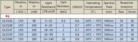

von Thomas H. (supergrobi)
> Ersatz ist A 906032 und nicht der A 906011. Letzterer hat nämlich eine
> Lieferzeit von 3-5 Tagen.
Ist es hier egal, welchen Wert man nimmt ? Wie machst du die Auswertung
Der LDR07 hatte je bei 10 Lux ~16 bis 30k.
Der neue Typ A906032 hat nun irgendwas bei 120 - 200k.
Ich hab mal bei Ali geschaut, hier gibt es z.B. die Typen (G)5528 mit
~10-20k oder 5539 mit 50-100k oder 5549 mit 100-200k bei 10Lux für
"kleines Geld". Für welchen legst du dich fest ?
lg
Thomas
Edit: Tabelle angefügt...
von Frank M. (ukw) (Moderator) Benutzerseite
Es ist nahezu egal. Im Moment ist das Programm auf den LDR07 fest
getrimmt, aber ich werde das noch Ändern: 1x messen bei voller
Helligkeit, 1x messen bei Dunkelheit, dann Gerade durchlegen. Das reicht
- auch wenn die Kennlinie des LDRs vielleicht keine Gerade ist.
Der Widerstand im Teiler sollte ungefähr den gleichen Wert haben wie der
LDR bei mittlerer Helligkeit. Es sind sowieso nur 8 Helligkeitsstufen
für die automatische Helligkeits-Einstellung vorgesehen, daher ist das
nicht so genau zu nehmen.

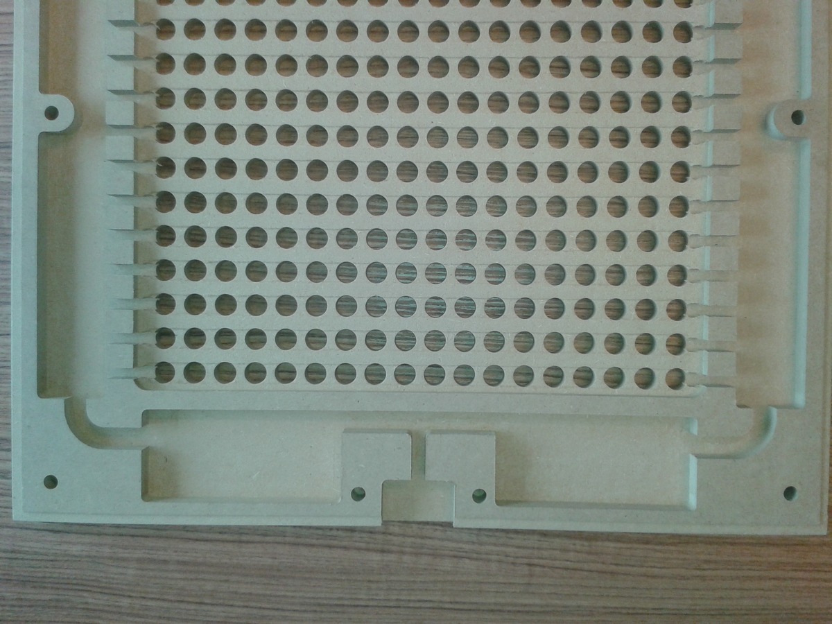

von Torsten G. (wawibu)

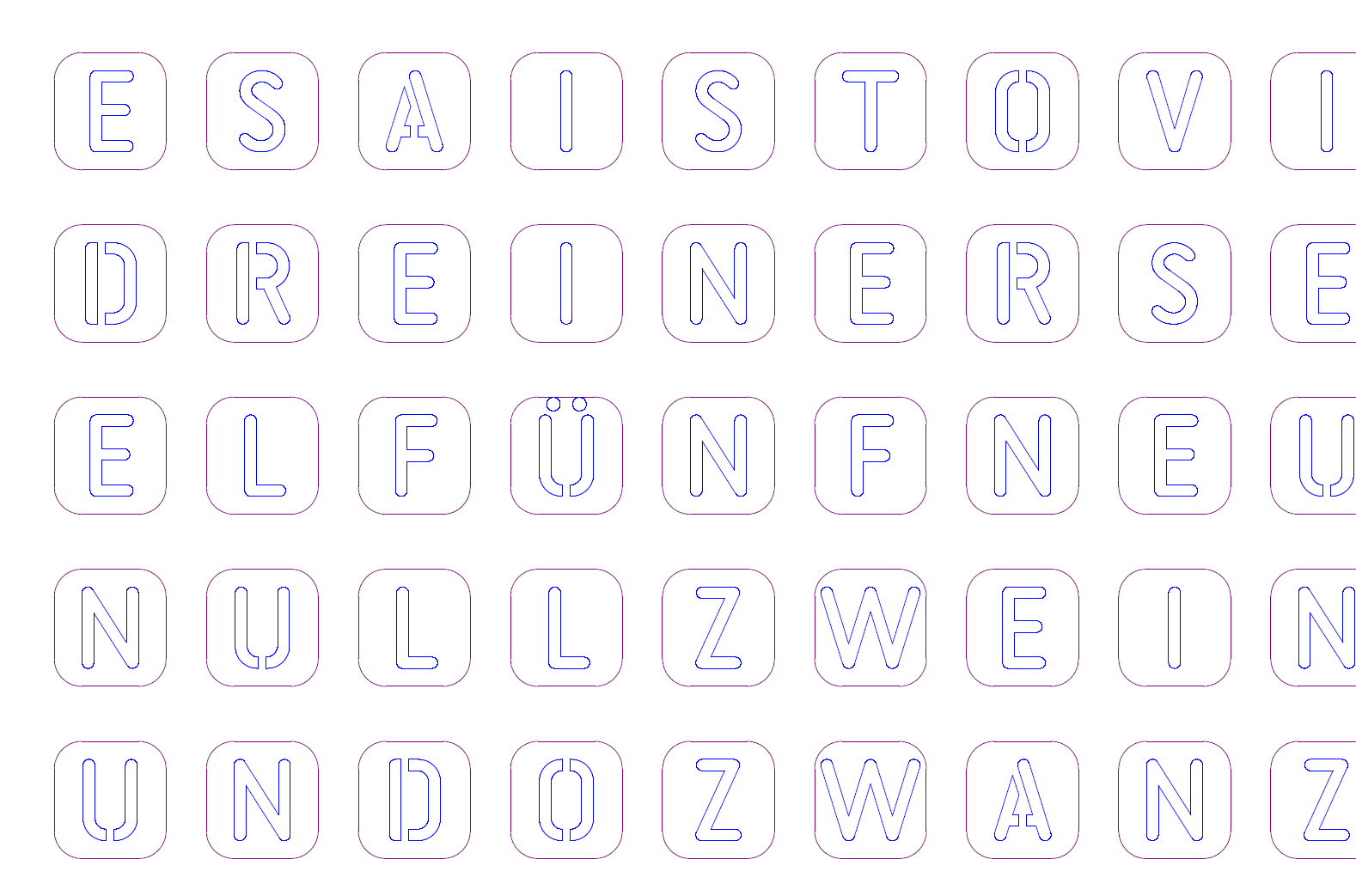

Habe einen angepasstes Angebot für den Boden erhalten.
Die Löcher sind nun alle gebohrt und die Taschen alle auf eine
gleichmäßige Tiefe von 12mm glatt ausgefräst.
Der Stückpreis würde bei knappen 60 Euro liegen. Günstiger wird er über
meine Wege nicht machbar sein.
Grüße,
Torsten
von Thomas S. (thomas-st)
Vielen Dank für Deinen Einsatz :)
Sieht gut aus. Was ist das für Material? Nach MDF sieht es in meinen
Augen nicht aus. Erfahrungen mit der Nachbearbeitbarkeit (falls mal eine
Bohrung fehlt)?
Das klingt doch schon ganz anders als 115€. Für 60€ würde ich eine
Platte nehmen (IIRC lag die Platte der WC12h mit 48€ auch nicht
wesentlich darunter)
Viele Grüße,
Thomas
> Bohrung fehlt)?
doch - das ist MDF.
Habe den Boden nicht hier, die Bilder hat mir mein Schreiner heute rüber
gesendet.
Die Fräszeit halbiert sich bei dieser Variante, deshalb auch der halbe
Preis :)
Grüße,
Torsten

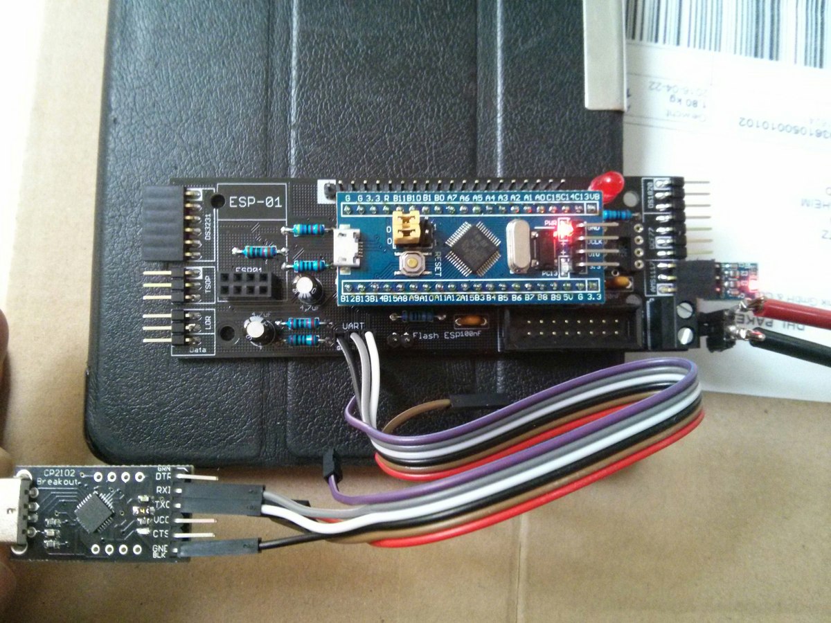

von Bernhard S. (b_sa)
@Torsten G.
In Deinem Beitrag Beitrag "Re: WordClock mit WS2812"
Hast du auf dem Shield einen Sockel für das Mini Development Board
verbaut. Ich frage mich jetzt, wie hast du die Pins der Stiftleiste in
den Sockel bekommen, bei mir passen die dicken Stifte nicht in den
gedrehten Sockel. Allerdings würde ich das Board gerne Sockeln (die
erforderlichen Shields bräuchte ich dann, wie bereits erwähnt, auch).
Und am Rande bemerkt: Ich würde auch eine der Platten nehmen. Sehen sehr
gut aus!
Gruß Bernhard
Lass den Sockel weg. Der Aufbau wird sonst auch zu hoch, d.h. er ragt
mit dem Sockel aus der Zwischenboden-Tasche raus - jedenfalls die
Jumper-Pins. Zumindest diese müsstest Du dann abpitschen und und dann
wieder mit einem kurzen Kabel miteinander verbinden.
Gedrehte Sockel sind für die Montage über Stiftleisten sowieso nicht
geeignet. Es gibt ja noch andere, die sogar billiger sind. Dort kann man
die Stifte mit Gewalt reinpressen. Aber insgesamt tust Du Dir keinen
Gefallen mit dem Sockel.
: Bearbeitet durch Moderator

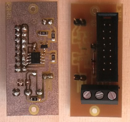

Kurzes Zwischenupdate - die Platinen sind heute gekommen.
Anbei Bilder der Shields. Glaube die sind ganz gut geworden :)
Grüße,
Torsten

von Philipp E. (boondock2010)
Sehen wirklich gut aus. Freu mich aufs bauen!
Habe gestern eine WC24h Front bekommen - Danke an Frank!
Heute habe ich dann die Frontplatte mit dem Zwischenboden gegen das
Licht gehalten.
Das passt so wie die Böden nun gefertigt wurden/werden.
Ich kann mich nur nicht mehr erinnern, warum die Böden auf 44.4 x 44.4
gezeichnet (und somit auch gefertigt) wurden - und eben nicht auf 45 x
45. Kennt da noch jemand den genauen Hintergrund?
Gruß,
Torsten
> Licht gehalten.
Sieht wirklich klasse aus! Her mit dem Boden! :-)

> Zwischenböden haben? Ich hatte oben weiter schon mal angefragt.
Klar :) Die Löcher haben ein Durchmesser von 14mm.
Hatte das dann weiter oben wohl übersehen.
Ich habe zwei Böden hier. Einen mit 12er und einen mit 14er Löchern. Mit
den 12ern passt das so gerade ebene - gerade bei dem M ist es richtig
knapp. Bei den 14ern bleibt da sogar etwas Luft.
Denke die Entscheidung auf 14mm zu gehen war die richtige.
Grüße,
Torsten
>> Weißt du welchen Durchmesser die Löcher bei den beauftragten
Danke! Ich finde 14 auch besser. Ich soll auf bitten meiner Frau das
ganze mit einer anderen Schriftart machen, da kommt zu dem "W" und dem
"M" so wie den Umlauten auch noch eine größere Unterlänge bei dem "Q"
hinzu.  Mit 12 hätte ich da partiell nacharbeiten müssen. (Was tut man
nicht alles für den WAF)
Bernhard

von Ralf E. (r_e)
Als Rand sollten 3mm-Leisten (Massivholz/Alu/Edelstahl/...) verwendet
werden. Die Stirnseite von MDF ergibt auch durch Lackieren keinen
sauberen Rand, da wäre dann sonst zusätzlich evtl. mehrfach spachtel und
schlefen nötig.
Außerdem kann man die Leisten etwas breiter als die Dicke der MDF-Platte
nehmen und so auch eine Abdeckplatte auf der Rückseite abdecken.....
Ralf E. schrieb:
> Ich möchte mir eine Frontplatte aus Cortenstahl für Edelrostoptik lasern
> lassen.
Bedenke, dass Du dann einen Font benötigst, der innenliegende "Löcher"
hält, wie z.B. beim "O" oder "B".
Sonst schau mal hier:

Jetzt muss dann nur noch jemand den Tag an die Zwischenböden anpassen
Ich hätte manchmal auch gerne etwas mehr Zeit.
--8<----8<----8<--
Es werden folgende Zwischenböden angeboten:
....Zwischenboden (WC25h) ohne Ambilightausfräsung (MDF 19mm gefräst) -
59,50Eur
--8<----8<----8<--
Bernhard
> (WC25h)
Danke!
Habs korrigiert, auch wenn dann 1 Stunde flöten geht ;-)

von Lars W. (larswars)
ich wollte fragen, ob irgendjemand mit geeigneter Hardware bereit wäre
mir einen Zwischenboden für die 24h WC zu bauen (oder mir einen Tipp
geben kann wo ich die fertigen lassen könnte (falls jemand die passenden
Pläne dafür hat))?
Grobe Verhandlungsbasis wäre 100€, aber darüber kann man ja noch
sprechen.
Ich würde mich sehr über Angebote oder Hinweise freuen.

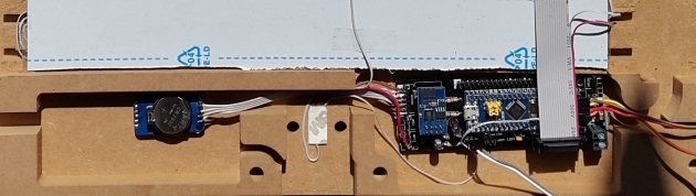

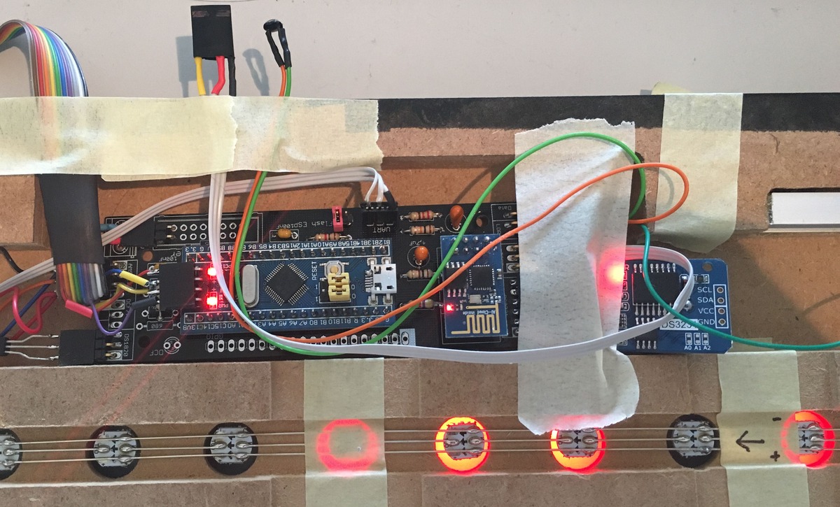

Hier die ersten Bilder der WC24 im Aufbau und Betrieb.
Wundert Euch nicht über die Frontplatte. Diese war leider von vornherein
verkratzt und ist daher mein Testobjekt. Das LED-Licht wirkt etwas
schwach. Das liegt aber eher daran, dass die Sonne im Moment hell
scheint. In Wirklichkeit sind die Kontraste auch bei gut ausgeleuchtetem
Raum sehr klar und deutlich. Das Rot ist auch wesentlich wärmer und
kräftiger als hier auf dem Bild.
Über die ersten Erfahrungen werde ich noch berichten - insbesondere, wie
man am besten mit dem WC24-Zwischenboden klarkommt.
So, jetzt ab in die Sonne :-)

WS2812-Stripes" nochmals ansprechen.
Dass das mit einem geeigneten P-Channel MOSFET machbar ist, habe ich
hier
gepostet.
Ich will die Schaltung in den nächsten Tagen auf einer kleinen Platine
mit 16-poligem Pfostenstecker aufbauen und mit einer 3 V-Steuerspannung
testen. Mit auf der Platine sollen zusätzlich zwei Schottky-Dioden sein,
welche „DI“ der WS2812 auch bei abgeschalteter Versorgungsspannung
spezifikationsgerecht begrenzen.
Mehr an Tests kann ich dann nicht mehr machen, solange kein Pin
ausgewählt und die Software entsprechend angepasst ist ;-)
Günter
Was ich schon lange mal fragen wollte: Warum zwei Dioden? Reicht nicht
eine zwischen Datenleitung und geschalteter Versorgungsspannung? Da
Masse nicht geschaltet wird, kann der Datenpin doch nie negativer als
der Masseanschluss der WS2812 werden, womit die Schutzdiode zwischen
Masse und Datenpin doch eigentlich überflüssig ist. Oder übersehe ich da
etwas?
Viele Grüße,
Thomas
von Günter H. (gnter_h534)
Thomas S. schrieb:
> Warum zwei Dioden?
Das ist eine sehr gute Frage!
Ich hatte mich hier
http://www.led-studien.de/2014/06/24/schutzschaltung-fuer-ws2812-pixel/
„inspirieren“ lassen.
In dieser Schaltung geht es wohl um den Schutz von WS2812-Stripes auch
unter widrigen Bedingungen.
Die Diode zwischen Datenpin und Masse ist bei einer „fest verkabelten“
WordClock überflüssig; schon die Diode vom Datenpin zur geschalteten
Versorgungsspannung tendiert in Richtung „Luxus“, da Frank über die
Software ja zuerst die LEDs ausschalten und dann erst die
Versorgungsspannung abschalten will.
Viele Grüße
Günter
Günter H. schrieb:
> Ich hatte mich hier
Habe ich mir mal angesehen ... das scheint ein Komplettschutz zu sein.
Die Diode gegen Vcc halte ich eher für einen Schutz gegen Fehlfunktionen
in der Software (ich will damit natürlich nichts unterstellen :) ) und
damit würde ich die schon einbauen wollen. ... am besten paar Pads für
die Dioden vorsehen und jeder kann selbst entscheiden, ob sie reinkommen
oder nicht
Viele Grüße,
Thomas

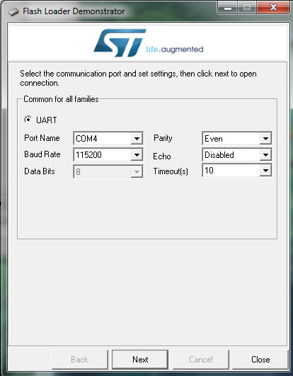

von Jan P. (pogi)
ich habe ein Problem beim flashen des STM32 MiniBoard, bekomme immer
folgende angehängte Fehlermeldung.
Ich verwende den FLASHER-STM32 mit angehängten Einstellungen und den USB
zu TTL-Konverter-Modul mit eingebautem in CP2102, dies habe ich auf 3,3V
eingestellt.
Habt ihr eine Idee was ich falsch mache?
Vielen Dank schon mal!
Gruß Jan
Jan P. schrieb:
> Hallo zusammen,
> eingestellt.
Ich selber habe es über diesen Weg (Flash über Bootloader/UART) noch nie
probiert, sondern immer ein ST-Link/V2 dafür verwendet. Hast Du keins?
Ich selbst habe mir dafür den oberen Teil eines Nucleo-Boards abgesägt.
Es gibt aber auch bei eBay welche für unter 10 EUR. Damit geht das
Flashen sehr einfach.
Kann es sein, dass Du RX/TX vertauscht hast? Dreh die beiden Adern mal
rum. Wenn ich es richtig in Erinnerung habe, hat Torsten die Anschlüsse
auf dem Shield so beschriftet, dass TX->TX und RX->RX verbunden werden
müssen. Okay, das ist ein wenig irreführend...
Hast Du Dir die AN2606 von ST angeschaut, insbesondere den Teil
"Bootloader activation"? Boot-Jumper richtig gesteckt? Wenn ich mir die
AN2606 näher anschaue, muss für STM32F10xx eingestellt sein:
       Pattern1 Boot0(pin) = 1 and Boot1(pin) = 0
Da muss doch für das Flashen über den Bootloader noch zumindest der
RESET-Button ins Spiel kommen... oder nicht?
Gruß,
Frank
von Michael W. (michael_w518)
Frank M. schrieb:
> Okay, ich habe Dich schon verstanden: Du möchtest den User-Button in
> Software. Ja, den könnte ich ins Web-Interface einbauen.
Ja, das wäre schön:)
Ich möchte eine Uhr ins Büro hängen und befürchte technisch begeisterte,
lustige Kollegen, die mich aus der Uhr aussperren. Evtl. muss ich
dennoch mittels "Hardware Schalter" das WLAN komplett ausschalten.
Das wird in der nächsten Bestellung korrigiert :)
Ich weiß auch nicht mehr, wieso ich das so gemacht habe.
Für den Fehler gibt es eigentlich nur 2 mögliche Ursachen:
1) RX/TX sind nicht richtig angeschlossen
2) der STM32 ist nicht im BootLoader
Falls 1 ausgeschlossen werden kann, ruhig mehrfach den STM32 versuchen
in den BootLoader zu bringen. Hatte das selber schon bei einem STM32,
dass dieser erst nach dem x-ten Anlauf in den BootLoader gegangen ist -
warum auch immer.
Gruß,
Torsten

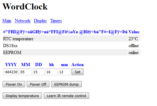

Könnte eines der folgenden Zeichen problematisch sein? Und falls ja:
Gibt es einen Weg die Uhr trotzdem irgendwie ins WLAN zu bekommen
(abgesehen von der offensichtlichen Änderung der SSID ;-))
Sonderzeichen: '()<>

von Jan P. (pogi)
Vielen Dank euch zwei :)
Genau da lag der Fehler, ich hatte den Jumper nicht richtig gesteckt...
Ich habe den WordClock Boden für die WC24h noch geändert.
Anbei auf den Bildern findet ihr die aktuelle Version, welche dann auch
ab der nächsten Sammelbestellung so ausgeliefert werden würde.
Die Gründe für die Änderungen waren folgende:
* bedingt durch die "Bubbels" rechts und links mussten relativ lange
Drahtschlaufen erstellt werden. Da sie eh keinen Nutzen hatten, sind
diese nun entfallen.
* das Außenmaß wurde auf 450x450 geändert und ist somit wieder passend
für die Frontplatten. Ich bin diesen Schritt gegangen, da ich denke das
die Minderheit sich ein Echtholzfunier um den Boden klebt und die
Mehrheit die Uhr wohl in einen Rahmen einbaut
* es sind ein paar Schnörkel bei den Taschen entfallen
* rechts wurden die Taschen auf eine Breite von 40 mm geändert - so
passt dort nun das MiniDevShield problemlos rein
Der WordClock Artikel ist auch bereits entsprechend angepasst worden.
Bei der Bodengröße kann ich leider nicht 2 unterschiedliche Maße
anbieten, da ich das dann beim verpacken nicht mehr handhaben kann. Das
ist derzeit schon mit den vielen unterschiedlichen Optionen immer wieder
eine Herausforderung und ich bin dann immer froh, wenn ich am ende das
verpackens nichts mehr übrig haben oder bei letzten Karton dann nichts
fehlt.
Gruß,
Torsten
Nicht nur die Knubbel links und rechts sind entfallen, sondern auch die
beiden "Wände" oben und unten, welche einen Abstand von 297mm hatten, so
dass man von einer 300x300mm Aluplatte die Höhe durch Absägen um 5mm
verringern musste.
Diese beiden Änderungen sind meines Erachtens die wichtigsten.
Grund:
Jetzt kann man auch auf den WC24er Zwischenboden eine komplett
abdeckende Aluplatte mit der Größe von 310x310mm drauflegen. Okay, das
Standardmaß von 300x300mm geht natürlich auch - obwohl es mit der
optischen Abdeckung aller Löcher verdammt knapp ist. Nichtsdestotrotz
bevorzuge ich die 310x310mm, welche man ohne nennenswerten Aufpreis bei
den meisten eBay-Aluplatten-Händlern per Mail ordern kann.
Ich hatte in der ersten Version des 24er Zwischenbodens das Miniboard in
die untere rechte große Tasche, welche für das Nucleo gedacht war,
reingelegt. Das geht natürlich auch. Allerdings musste ich dann wegen
der geringeren Breite das RTC-Modul in die linke untere Tasche legen und
das ganze mit einem Flachbandkabel verbinden - siehe Bild. Durch die
Vergrößerungen der seitlichen Taschen passt das Mini-Board nun mit der
ganzen Länge inkl. angelöteter Module in eine einzige Tasche.
Danke an Torsten. Die Vereinfachungen des 24er Bodens erleichtern den
zukünftigen Zusammenbau. Der 24er Boden ist nun genauso einfach zu
verwenden, wie es der 12er Boden schon immer war.
Schalten der Versorgungsspannung für die WS2812-Stripes
Wie geplant habe ich eine kleine Platine (50 mm x 22 mm) für die IRF9310
MOSFET und die Zusatzbeschaltung hergestellt (eher schnell als schön).
Statt des BS170 wurde ein BSS123 verwendet.
Mit auf der Platine ist auch eine (optionale) Schottky-Diode –
geschaltet zwischen WS2812-Daten und geschalteter Versorgungsspannung.
Bei den Anschlüssen dafür (1x Schraubklemme, 1x Steckstifte) gibt auch
noch Optimierungsmöglichkeiten…
Die gemessenen Daten bei einer Steuerspannung von 3 V:
Laststrom 4,59 A („Fernlicht“ und „Abblendlicht“ parallel)
Spannungsabfall Drain --> Source 41,8 mV. Damit liegt der aus dem
Spannungsabfall errechnete Drain-to-Source Widerstand bei 9,1 mOhm, die
Verlustleistung des IRF9310 bei rund 190 mW. Da an der Platine – bedingt
durch meinen Aufbau – nur 4,3 V anliegen, kommt der errechnete
Drain-to-Source Widerstand nahe an die Spezifikationsdaten (Bei V GS = -
4,5 V Drain-to-Source Widerstand von typ. 5,8 mOhm /max. 6,8 mOhm)
heran.
Die Schaltung bleibt sowohl bei häufigem An-/Ausschalten (Einschaltstrom
ca. 8,5 A!) wie auch bei Dauerbetrieb über vier Stunden ganz „cool“.
Lediglich die Kabel vom Netzteil zum Molex-Steckverbinder werden etwas
warm, die H4-Lampe natürlich heiß.
Nebenbei: An den für +5 V und Masse gebündelten Adern des 50 cm langen
Flachbandkabels fallen jeweils ca. 70 mV ab.
Nach dem jetzt noch ausstehenden Test mit der angepassten Software
(meinerseits frühestens ab Ende Mai) werde ich die Platine noch
anpassen. Als gut geeigneten und leicht beschaffbaren P-Channel MOSFET
habe ich nur den IRF9310 im SO-8-Gehäuse gefunden. Bei den anderen
Bauteilen tendiere ich zu TH-Bauteilen.
Für meine Anforderungen liegt ein Adernpaar an der nicht geschalteten
Versorgungsspannung, damit wird das Shield versorgt. Die
„Schalterplatine“ soll in einer seitlichen Tasche Platz finden, das
Shield kommt in eine Tasche oben.
Günter
Es könnte durchaus an den Sonderzeichen liegen. Kannst Du mal im
UART-Log nachschauen, was von Deiner SSID, die Du im WEB-Interface
eingibst, dann tatsächlich ans ESP-01 geschickt wird?

Hallo Zusammen,
ich habe mich heute einmal daran gesetzt die Wordclock 12h zu bauen.
Benutzt habe ich
 - meine alte Wordcklock Hardware,
 - selbst gelötete WS2812 Streifen
 - das Shield für STM32 MiniDevBoard
@Thorsten:
Dabei ist mir bezüglich des Shields aufgefallen, dass an den Pinheadern
nicht der Pin 1 markiert ist, sondern GND. Das ist die erste Platine,
die ich sehe, wo das so ist. INHO ist das verwirrend!
Vorschlag: zusätzlich den Pin 1 mit einer "1" markieren.
Die Beschriftung des UART ist ja, wie hier schon erwähnt anders herum.
Zusätzlich kann man sie aber auch nicht mehr lesen, wenn der Pinheader
eingelötet ist.
Wenn mans weiß, ist es praktisch.
Guter Vorschlag.

Hier schon mal die ersten Bilder, aber oben noch etwas unaufgeräumt. Ich
muss den RTC noch per Kabel verlängern und Serial-Logger und
Programieradapter entfernen.
Ich habe einige Änderungen zum Original vorgenommen:
1) Spannungsversorgung LEDs:
   Hier gibt es senkrecht links eine GND und rechts eine VCC Leitung
   Somit ist Spannung an jeder LED nahezu identisch, sofern die
   senkrechten Leitungen dick genug sind. Ich habe festgestellt, dass
   sich die Farbe leicht verändert, wenn die Spannung nicht konstant
ist.
   Deutlich sieht man das bei einem 100er Streifen, der nur von einer
   Seite versorgt wird: Wenn alle LEDs weiss gesteuert werden, werden
die
   zum Ende hin immer roter, da die Spannung nicht mehr ausreicht um die
   blaue LED zum Leuchten zu bringen.
2) Minutenpunke:
   Weil ich Kabel sparen wollte, nein eigentlich weil ich zu faul war
   ein Kabel außen rum zu legen, habe ich die Minutenpunkte in die
   Schlange mit eingebaut:
    [0]                                             [12]
         1   2   3   4   5   6   7   8   9  10  11
        23  22  21  20  19  18  17  16  15  14  13
        24  25  26  27  28  29  30  31  32  33  34
        45  44  43  42  41  40  39  38  37  36  35
        46  47  48  49  50  51  52  53  54  55  56
        67  66  65  64  63  62  61  60  59  58  57
        68  69  70  71  72  73  74  75  76  77  78
        89  88  87  86  85  84  83  82  81  80  79
        90  91  92  93  94  95  96  97  98  99 100
       112 111 110 109 108 107 106 105 104 103 102
 [113]                                             [101]
3) Lage des Controllers:
   Den habe ich auch nach oben gelegt, da sind auch die Kabel zu LDR,
   TSOP31238 und zur ersten LED nicht so weit. Die Spannung hole ich
   mir auch aus dem senkrechten Versorgungsleitungen, das spart wieder
   Kabel.
> ist.
Deshalb wird auch im Artikel empfohlen, in jeder zweiten Zeile die
Versorgungsspannung neu einzuspeisen, nämlich über ein Flachbandkabel.
Sieht man schön in den Bildern dort. Das heisst, bei einer WC12h werden
alle 22 LEDs +5V und GND neu angeschlossen. Damit ist keine
Farbveränderung sichtbar.
Klar, bei 100 LEDs sieht man das. Ist aber normalerweise nicht die
empfohlene Vorgehensweise, siehe Artikel.

von Tom (Gast)
hat jemand die neuste Firmware-Version mit einem STM32F103 getestet (12h
Variante)
In der HTML-Ansicht bekomm ich in der Kopfzeile eine komische Ausgabe
und das Jahr kann ich auch nicht konfigurieren. siehe Anhang
(Könnte aber auch an meinem Aufbau liegen, da ich aktuell auch noch eine
fehlerhafte LED Ausgabe bekomme...)
> Variante)
Ja, ich. Ich kann die Phänomene bei Dir nicht nachvollziehen.
Das sieht nach einem Kommunikationsproblem zwischen ESP01 und STM32 aus.
Überprüfe nochmal die Verbindungen und Spannungsversorgung. Das ESP01
kommt mit den paar Milliampere aus dem STM32F103-Modul, welches dort der
3,3V-Pin liefert, nicht aus. Das ESP01 braucht daher einen eigenen 3,3V
Spannungsregler, der bis zu 300mA liefern kann.
Ja, sieht tatsächlich so aus.
Hauke W. schrieb:
> OK, hab das Blech dann mal in der Teileliste ergänzt. Hoffe mal, daß die
> Maße stimmen.
Ich empfehle nachwievor das Maß 310x310mm - auf jeden Fall für den
WC12h-Zwischenboden. Dann werden alle Löcher auch komplett abgedeckt und
man hat an den Ecken Platz für 4 Bohrlöcher, durch die man mit kleinen 4
Schrauben das Blech gut fixieren kann.
Beim bisherigen WC24h-Zwischenboden ist das etwas anders, weil da die
seitlichen "Knubbel" und die obere untere Beschränkung eine Verwendung
der 310x310er Platte verhindern. Die seitlichen Knubbel kann man gut
appitschen, indem man diese mit einer Metallsäge kurz anritzt und dann
mit dem Schraubendreher weghebelt, da sie nur aus gepresster Pappe
bestehen. Die obere und untere "Wand" ist da stabiler, da habe ich die
Aliplatte mit einer Metallsäge auf die Höhe 295mm gekürzt.
Ich habe deshalb mit Torsten vereinbart, dass die nächste Version des
WC24h-Zwischenbodens ("V2") diese Beschränkungen nicht mehr hat. Die
seitlichen Knubbel entfallen und auch die Wände oben und unten.
Und dann passt auch hier die 310x310mm-Aluplatte, weil dann der
WC24h-Zwischenboden nur noch 2 Ebenen hat: Untere Ebene für Elektronik,
ober Ebene für Alu-Platte mit LEDs.
Alle Klarheiten beseitigt? Wenn Du nicht weißt, wo man eine 310er
Alu-Platte bekommt, kann ich gern die Bezugsquelle bekanntgeben. Ich
habe sie von einem eBay-Händler, der nur 300er Platten als Standardmaß
anbot. Flugs per Mail angeschrieben und drei Tage später waren die 310er
Platten da.
